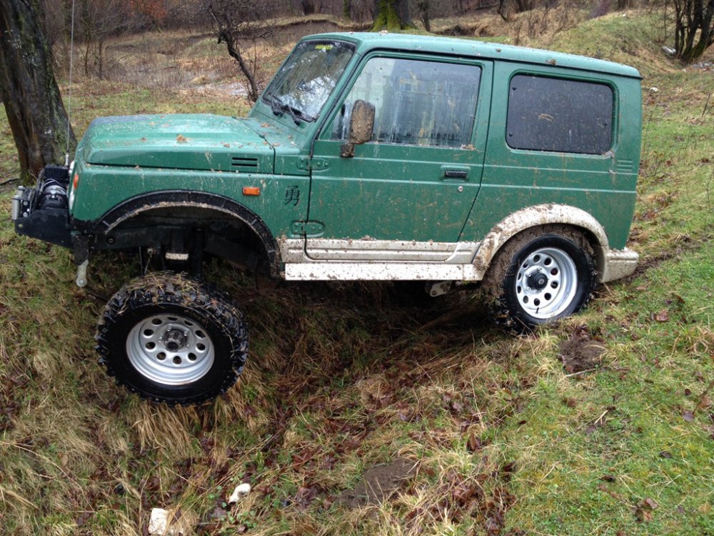

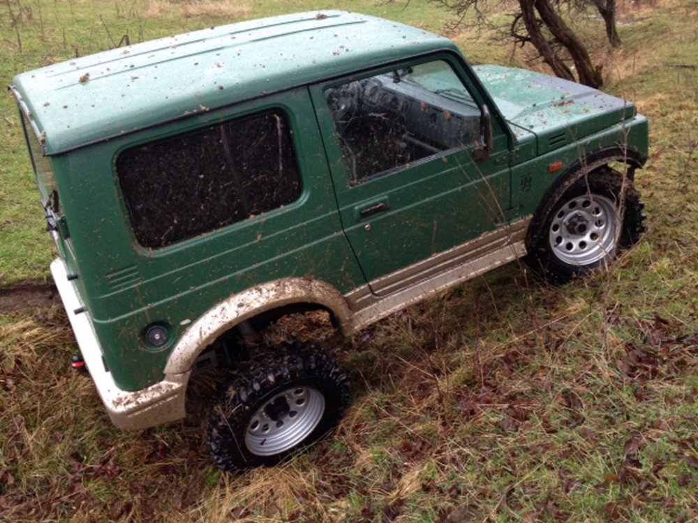

iulianul Posted March 28, 2015 Share Posted March 28, 2015 (edited) Re: inaltare samurai Asa da! Eu am OME +2 inch si cercei cu 5 cm mai lungi. Pot sa spun ca masina e mult mai confortabilă, lucrează foarte bine în teren ( și am testat-o destul in ultimii 3 ani :grin:), in plus incap anvelope 235/75 R15. La marimea asta, vei avea nevoie de un reductor de SJ410, sau mult mai bine, un kit de reductie de 4.16. Altfel vei târâ roțile de colo colo fara nicio satisfacție. Alta varianta la jumătate de preț, sau chiar mai puțin este cu arcuri de Wrangler pe spate și RUF, arcurile spate mutate pe fata, cu performante incredibile, confort...etc, kit de montaj super simplu, în câteva suruburi. In gașca noastră sunt câteva Samuraie echipate asa, și pot să-ți spun că sunt niște fiare. Arunca o privire la rubrica ieșiri la sfârșit de săptămână, Muntenia și poți sa vezi în acțiune și Samu meu cu OME, dar și pe cel gri, al lui Bogdan, cu Wrangler. Uite doua link-uri http://forum.club4x4.ro/showthread.php?86437-Te-invit-aici-Nu-vei-regreta!-Pe-Schiulesti-via-Grosani http://forum.club4x4.ro/showthread.php?85554-Ziua-rotilor-Cumpatu-02-august Edited March 28, 2015 by iulianul Link to comment Share on other sites More sharing options...

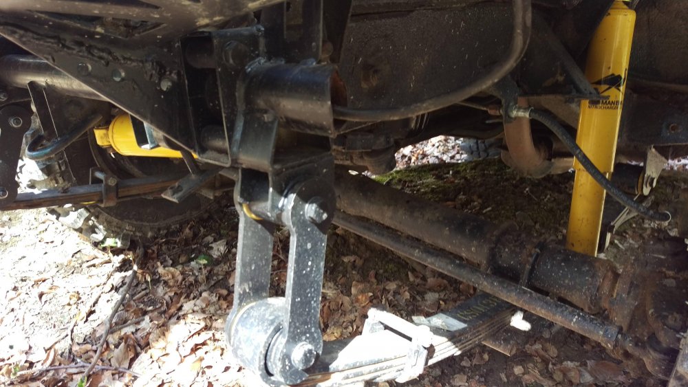

minitehnicusro Posted March 29, 2015 Share Posted March 29, 2015 (edited) Re: inaltare samurai samuraiul lui @marius4motion: -pe spate arcuri wrangler 4 foi -pe fata arcuri spate samurai cu ultima foaie intoarsa. Edited March 29, 2015 by minitehnicusro 3x Suzuki Jimny 1x Suzuki Samurai Dacia DoubleCab 4x4 Link to comment Share on other sites More sharing options...

minitehnicusro Posted March 29, 2015 Share Posted March 29, 2015 Re: inaltare samurai Cam acceasi treaba e si la mine cu SPOA. Probabil difera fiabilitatea si confortul (care la mine este 0) daca la SPOA ai folosit arcurile originale, in afara de inaltare, nu ai obtinut NIMIC in plus. cu solutia RUF+Wr ai flex MARE si confort. poti sa mergi pe forestier cu 40 km/h fara sa rupi dintii si masina. 1 3x Suzuki Jimny 1x Suzuki Samurai Dacia DoubleCab 4x4 Link to comment Share on other sites More sharing options...

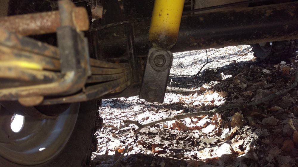

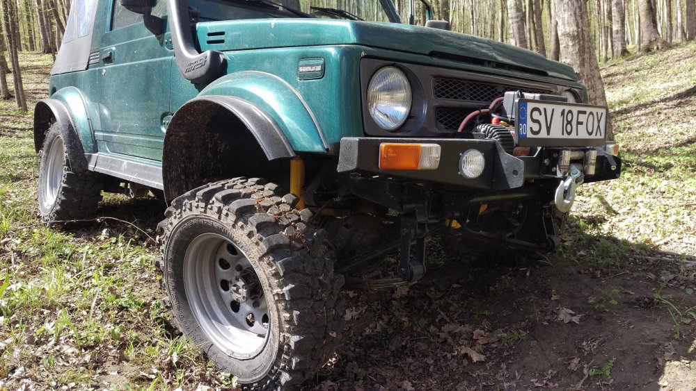

stefani Posted April 9, 2017 Share Posted April 9, 2017 Re: inaltare samurai Salutare..l-am dus pe samurica la mester..intors jantele, prelungit amortizoarele, montat cercei + 2.5 cm, inaltat bara fata cu vreo 7 cm, snorkel si aparatori noroi.. Inainte agatam foarte des malurile cu bara..acum e ok. Se simt si cei 2.5 cm lift..dar cred ca era mai ok cu cercei +5 cm :) 1 Link to comment Share on other sites More sharing options...
iulianul Posted April 9, 2017 Share Posted April 9, 2017 Re: inaltare samurai Pentru ca 2.5cm cercei înseamnă 1.25cm lift. 5 cm te ridica 1inch. Pot sa te întreb ce e prostia aia la amortizoare? Dacă tot nu le-ai schimbat cu unele mai lungi, măcar prelungirea sa o faci la 90grd, altfel o sa flexeze amortizorul in prindere. Schimbă meșterul că nu e bine. Link to comment Share on other sites More sharing options...
stefani Posted April 10, 2017 Share Posted April 10, 2017 Re: inaltare samurai Pentru ca 2.5cm cercei înseamnă 1.25cm lift. 5 cm te ridica 1inch. Pot sa te întreb ce e prostia aia la amortizoare? Dacă tot nu le-ai schimbat cu unele mai lungi, măcar prelungirea sa o faci la 90grd, altfel o sa flexeze amortizorul in prindere. Schimbă meșterul că nu e bine. Serios ? Nu e ok ? Pai asa s-a priceput omu'..Eu unul ma pricep la mecanica la fel de bine ca si cainele meu :) Facute in felul acesta este riscul sa se rupa ? Sau sa se uzeze amortizoarele ? Sau...? Link to comment Share on other sites More sharing options...
