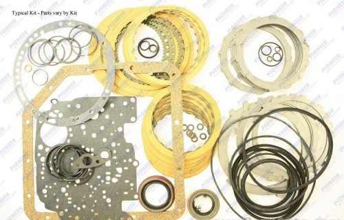

Am gasit un kit de la Pioneer: Trans. code 32RH; Master Kit - Contains all paper gaskets, Pan gasket, Rubber O rings, Rubber lip seals, metal clad seals, sealing rings, steel clutch plates and friction clutch plates.
Imi puteti trimite aici sau pe mesaj un numar de telefon cu cine trebuie sa iau legatura pentru reparatie.
