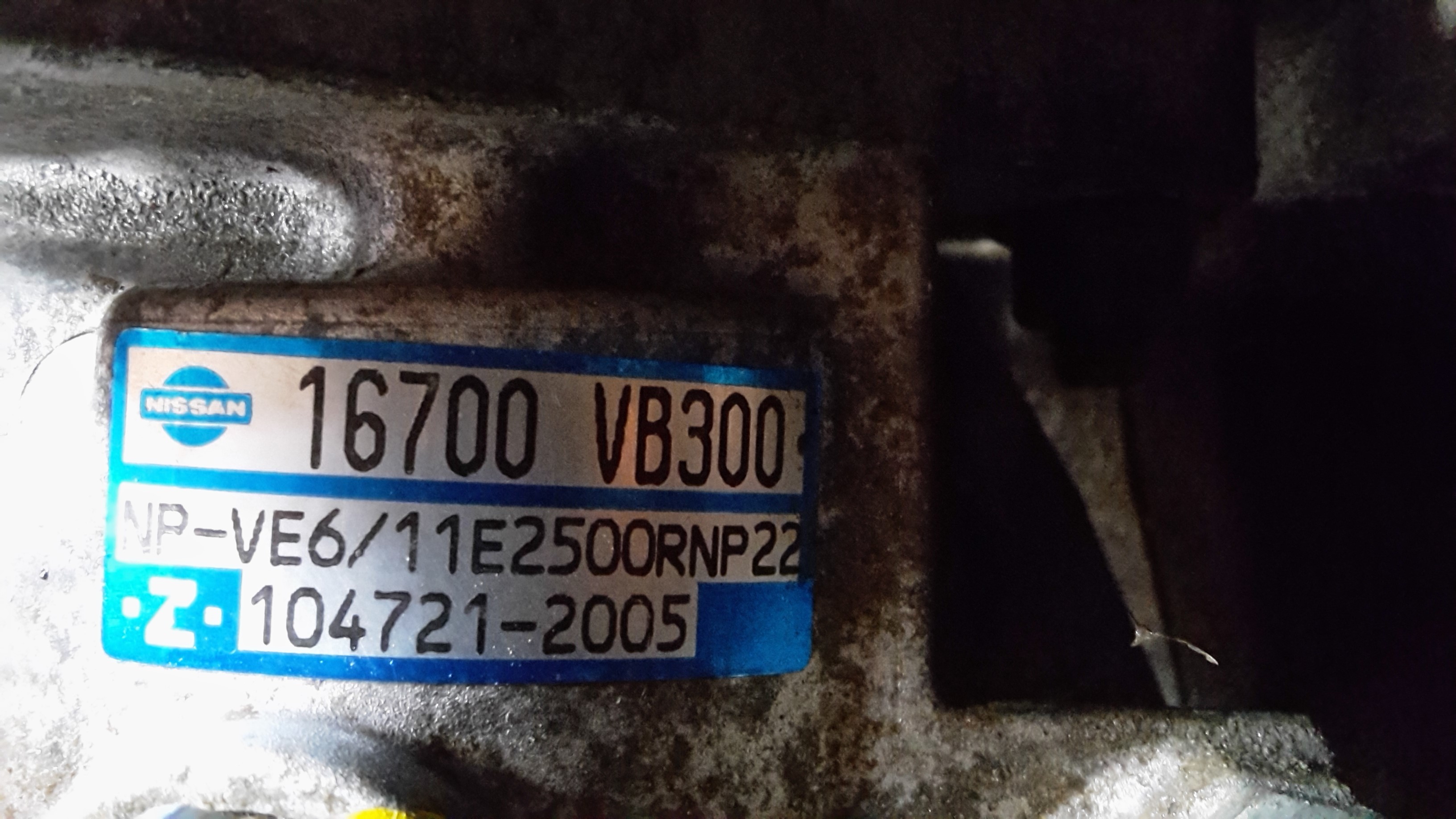

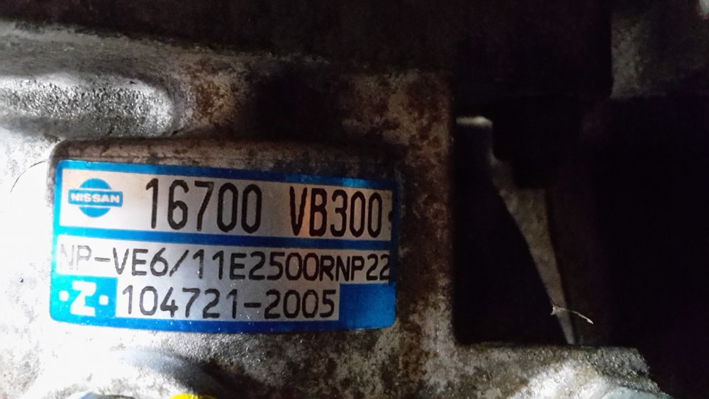

areuca Postat August 23, 2016 Partajează Postat August 23, 2016 Re: Reparatie/reconditionare pompa injectie Y61 2.8TD Pe astea de 2,8 s`au pus Zexel si Bosch. Al baiatului are Zexel. Denso e producatorul placutei, o gasesti si in .pdf Grig Am reusit sa fac o poza ... banuiesc ca e Zexel... deasemenea banuiesc ca placuta Denso e compatibila cu pompa mea :) Link spre comentariu Distribuie pe alte site-uri Alte opțiuni partajare...
cos Postat August 23, 2016 Partajează Postat August 23, 2016 Re: Reparatie/reconditionare pompa injectie Y61 2.8TD ... e Zexel ... ... sa fim corecti pana la capat ! Nu cere nimeni sa fii impecabil si un fel de varf de gama , doar corect e destul ! Link spre comentariu Distribuie pe alte site-uri Alte opțiuni partajare...
