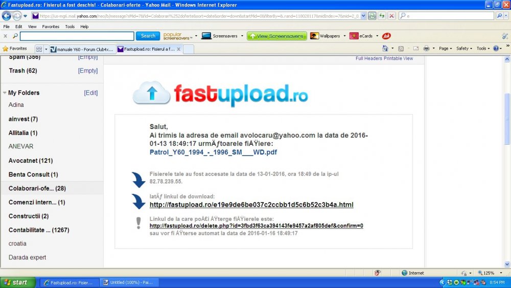

covaciusorin Postat Ianuarie 16, 2016 Partajează Postat Ianuarie 16, 2016 Re: Cateva intrebari de Y60 @avolocaru ti-am trimis manualele, la mine in mail figureaza ca au fost trimise si au fost accesate.Ti-am trimis si un PM in care iti spuneam ca trebuie sa le downloadezi. Uite asa apare la mine Ti le trimit si acum, tot de pe fastupload, deoarece nu intra in mail-ul de yahoo. Link spre comentariu Distribuie pe alte site-uri Alte opțiuni partajare...
avolocaru Postat Ianuarie 17, 2016 Autor Partajează Postat Ianuarie 17, 2016 Re: Cateva intrebari de Y60 Merci, tocmai le-am descarcat. Nu era nevoie de o dovada te-am crezut de prima data. Nu stiu sa-ti dau o explicatie pt situatie, recunosc ca as fi putut sa sterg din greseala e-mail-ul dar in niciun caz nu le-am descarcat, si nu aveam nici un interes sa zic altfel. Prin urmare nu-ti fa probleme, multumesc pentru fisiere! Link spre comentariu Distribuie pe alte site-uri Alte opțiuni partajare...
