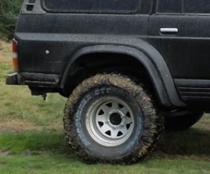

Max Postat Septembrie 20, 2016 Partajează Postat Septembrie 20, 2016 Re: Cateva intrebari de Y60 Intr-adevar,400 de lei costa elementul de aripa spate.Din cate stiu eu,vine intr-o bucata,nu separat asa cum le-ai marcat tu,Cel putin asa e la SWB. Eu nu am gasit nicaieri elemente de reparatie pentru aripile spate. Doar in oferte dar nimic livrabil. Asa ca am fost nevoie sa le reconstruiesc eu. Nu e deloc usor dar cu multa munca si rabdare am reusit. Aripa aceasta a fost putreda cam ca si cea din poza de mai sus. Inclusiv semiaripa. Link spre comentariu Distribuie pe alte site-uri Alte opțiuni partajare...

nomad Postat Septembrie 22, 2016 Partajează Postat Septembrie 22, 2016 Re: Cateva intrebari de Y60 Eu nu am gasit nicaieri elemente de reparatie pentru aripile spate. Doar in oferte dar nimic livrabil. [ATTACH=CONFIG]269653[/ATTACH] Am gasit eu (si cumparat) in Oradea.Producator KLOKKERHOLM.Exagerat de scumpe,in opinia mea. Life's Too Short To Drive Boring Cars Link spre comentariu Distribuie pe alte site-uri Alte opțiuni partajare...

nomad Postat Septembrie 22, 2016 Partajează Postat Septembrie 22, 2016 Re: Cateva intrebari de Y60 Luand in considerare ca le poti ciocani din tabla , sunt si mai scumpe ... Aripa fata 450 ron (fara gaura pt semnalizatorul lateral),spate 400 ron. Life's Too Short To Drive Boring Cars Link spre comentariu Distribuie pe alte site-uri Alte opțiuni partajare...
