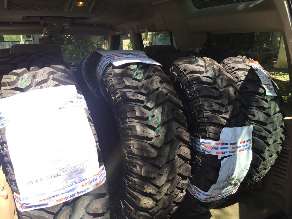

Am rezolvat-o si cu anvelopele, pana vad eu cum sta treaba cu coclaurile si pana incep sa intru in ea cu modificari grave,o aduc la stage 1 ca sa spun asa :) am luat niste Cooper Stt http://www.anvelopejantealiaj.ro/anvelope-auto-vara-cooper-discoverer-stt-265-75-r16-123q
SI am mai comandat ultimele chestii....
