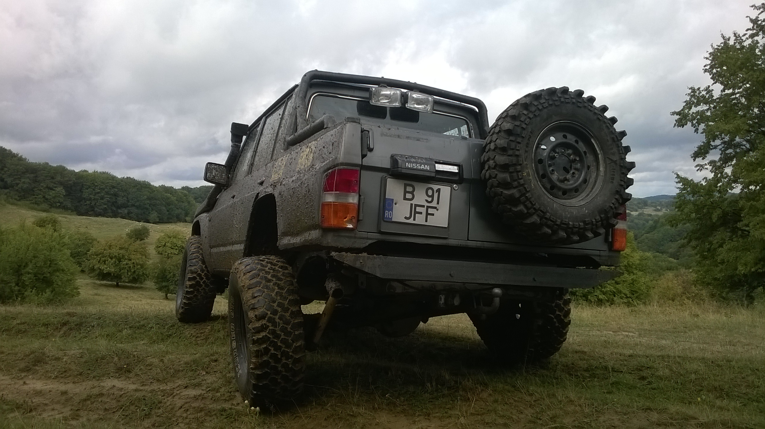

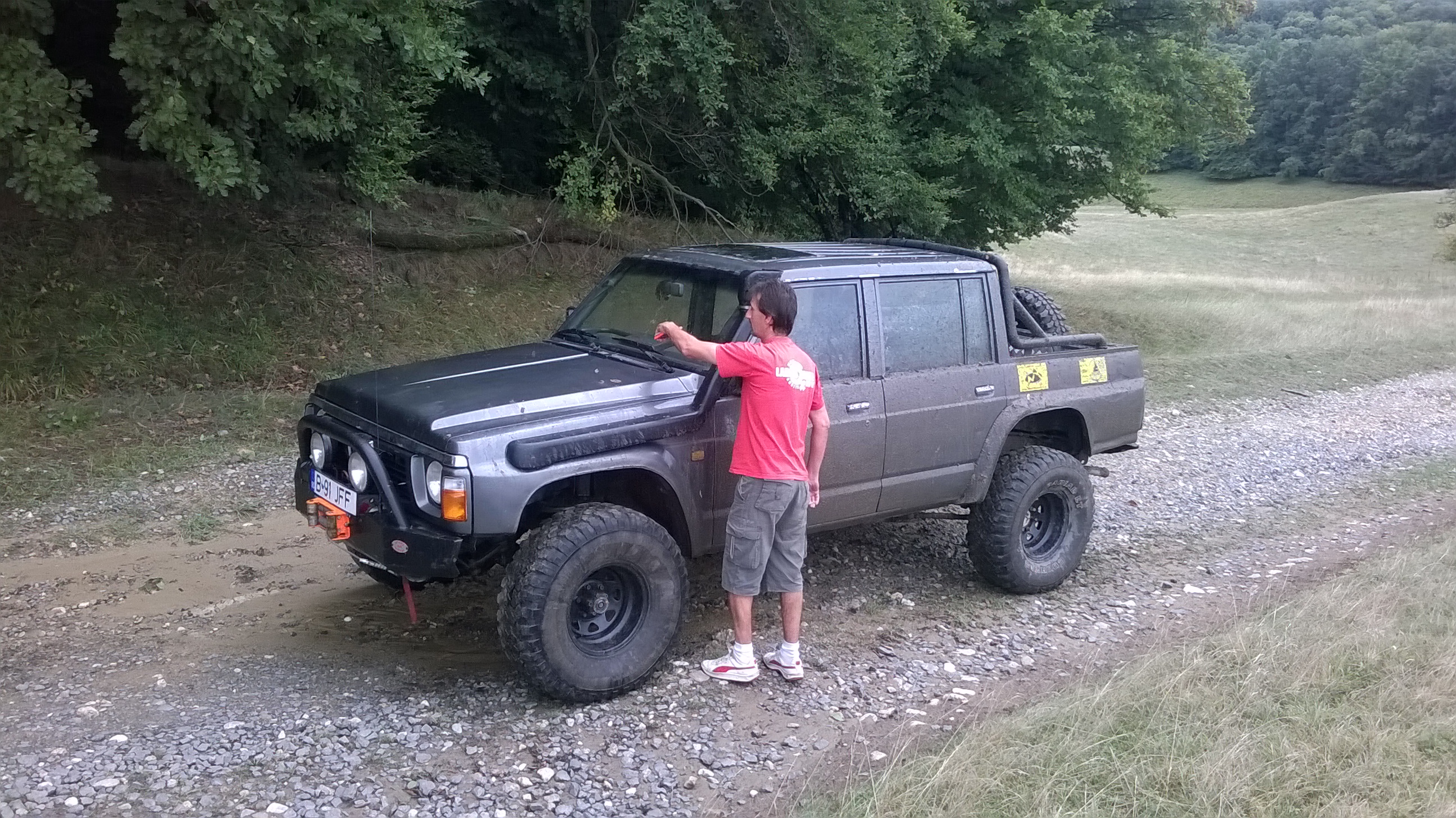

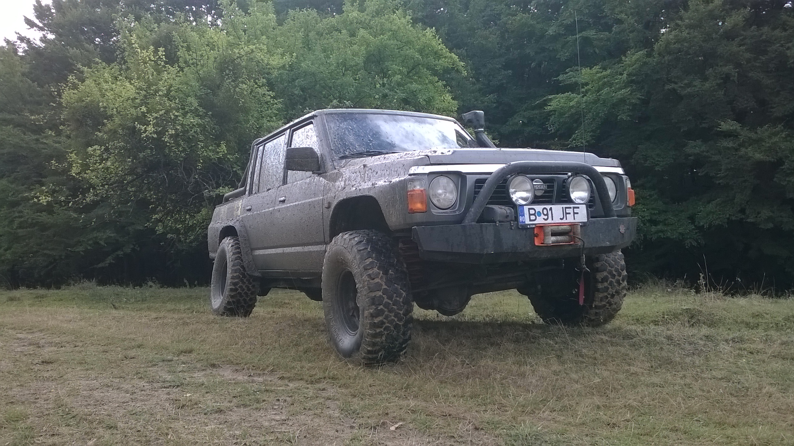

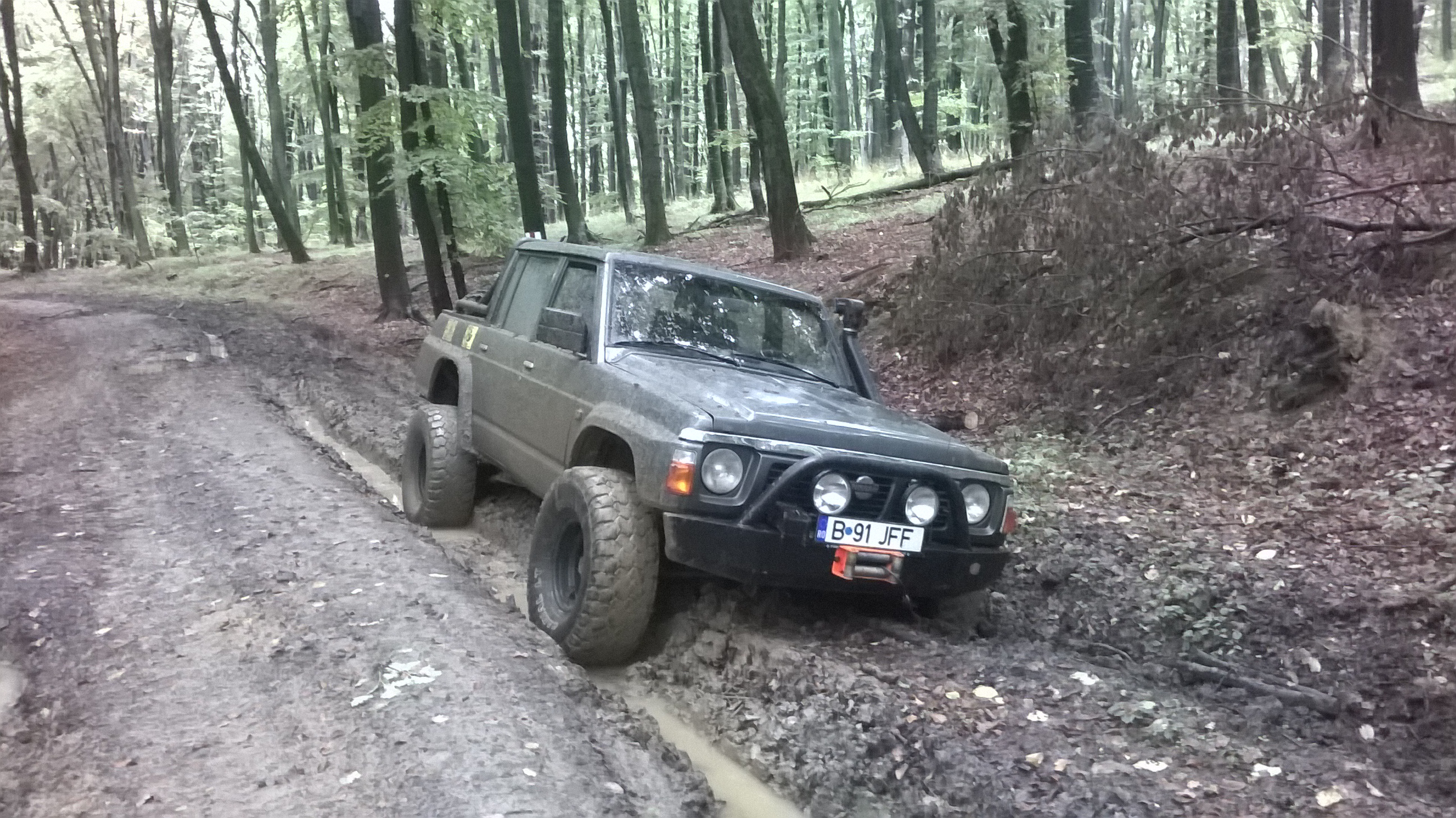

Buna ziua domnilor !

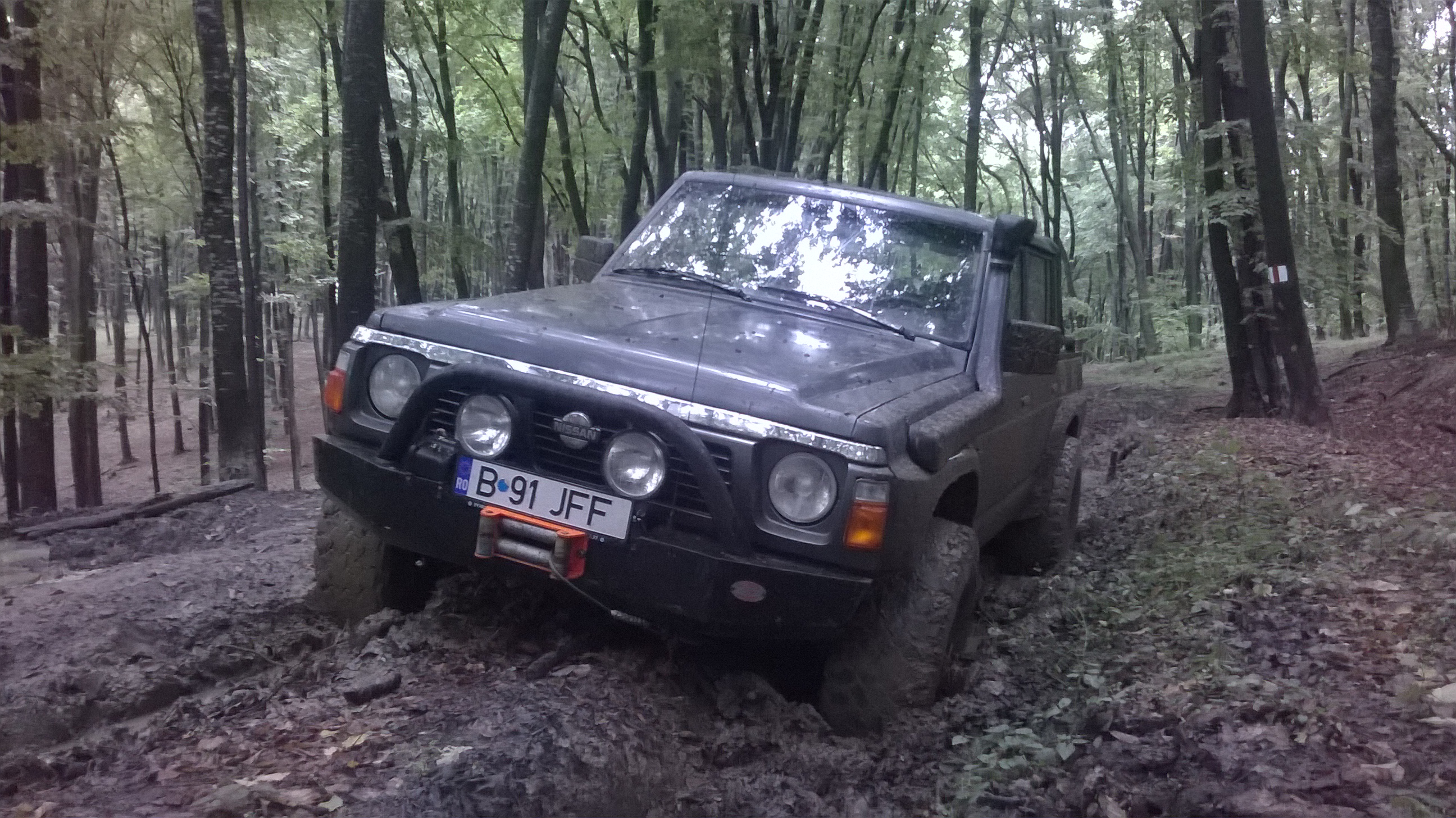

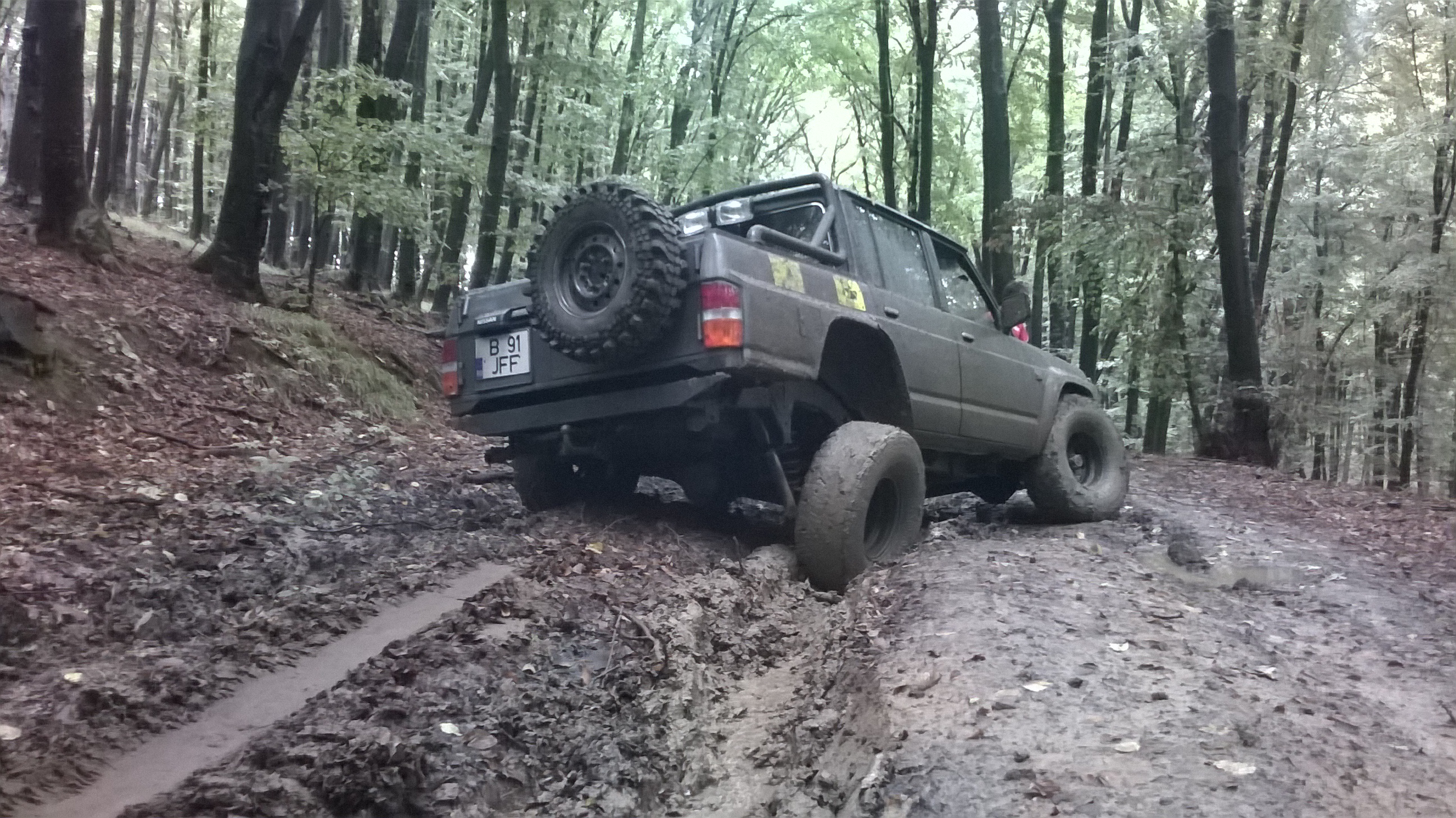

Duminica trecuta am iesit cu Dino sa probam jantele intoarse de @jighi, sa vedem daca freaca pe undeva. Rezultatul: OK ! nu freaca nicaieri :wink:
Asta e singura masina la care nu am reusit sa ridicam o roata in aer, flexeaza destul de bine dar trebuie sa mai umblam putin la suspensie ca nu ne place cum stau rotile. Cred ca trebuie sa ii facem barile Panhard reglabile, si pe fata sa punem ori niste arcuri mai lungi, ori niste distantiere deasupra arcurilor care sunt acum pe masina.
Niste poze:

Re: Nissan Y60 pick-up
Salut
Teoretic acesta este si motivul (faptul ca nu raman rotile suspendate) pentru care impatimitii de offroad isi cumpara Nissan.
Am vazut G350 din 1992 care sincer mai avea si rotile pe sol :). Nu degeaba vin ele echipate cu 3 diferentiale.
Ma bucur din suflet ca si eu am avut inspiratia si am ascultat de aia mai vechi (a se citi mai destepti) care mi-au recomandat sa imi cumpar Nissan y60.
Oricum sa o folosesti (masina) sanatos !
