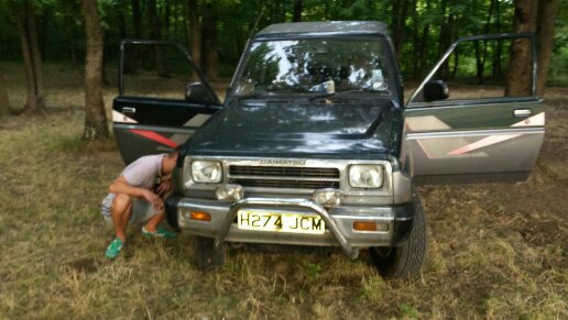

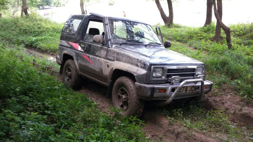

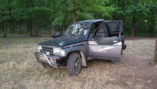

smihai Postat August 18, 2015 Autor Partajează Postat August 18, 2015 (editat) Re: Ferozian Baieti,inca o intrebare...se poate pune testerul pe Daihatsu Feroza el-II?O sa va atasez si cateva poze cu acaretul meu,ca nu am apucat pana acum,imi dati sfaturi si nu stiti cum arata inculpata:)) Cateva poze,alea in padure sunt in prima zi cand am luat-o,iar celelate sunt cand am scos-o pe ceva noroaie...iar ultimele poze unde ma vedeti in noroi,acolo e balta cu pricina unde am ramas blocat si a cedat si ambreiajul. Editat August 18, 2015 de smihai Nissan Patrol k260 SD33T:tr Suzuki Vitara 1.6 8V Link spre comentariu Distribuie pe alte site-uri Alte opțiuni partajare...

Caphonne Postat August 18, 2015 Partajează Postat August 18, 2015 Re: Ferozian Nu se poate pune tester, se face un ''test'' este o mufa la motor se face un ''scurt'' intre doi pini si se urmareste becul de check engine de cate ori clipeste.Este postat pe unde pe aici sau cauta pe youtube ''daihatsu Feroza engine test'' Dacia Duster 4x4 Daihatsu Feroza ''Facocerul gurmand'' 1.6 16V. Link spre comentariu Distribuie pe alte site-uri Alte opțiuni partajare...
smihai Postat August 18, 2015 Autor Partajează Postat August 18, 2015 Re: Ferozian Nu se poate pune tester, se face un ''test'' este o mufa la motor se face un ''scurt'' intre doi pini si se urmareste becul de check engine de cate ori clipeste.Este postat pe unde pe aici sau cauta pe youtube ''daihatsu Feroza engine test'' Intrebam,fiindca desteptii astia aia de la service au zis ca n au cum. Nissan Patrol k260 SD33T:tr Suzuki Vitara 1.6 8V Link spre comentariu Distribuie pe alte site-uri Alte opțiuni partajare...
Caphonne Postat August 18, 2015 Partajează Postat August 18, 2015 Re: Ferozian Intrebam,fiindca desteptii astia aia de la service au zis ca n au cum. uite Dacia Duster 4x4 Daihatsu Feroza ''Facocerul gurmand'' 1.6 16V. Link spre comentariu Distribuie pe alte site-uri Alte opțiuni partajare...
