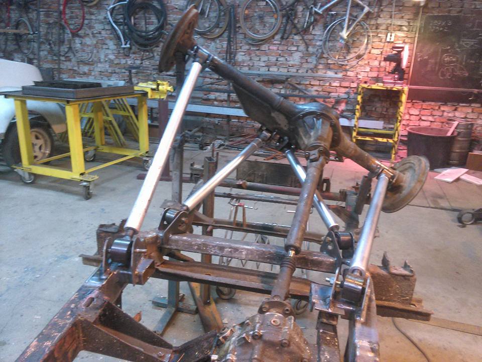

sorin28m Postat Octombrie 9, 2015 Autor Partajează Postat Octombrie 9, 2015 Re: Suzuki Samurai 1,3 - am revenit in lumea 4x4 ! Salut. Ranforsari la punti, bara hd, coilovere, 4 link, et caetera, pentru o plimbare cu prietenii? :ha: Noroc ca ai specificat ca esti "mana larga la manopera" ca altfel credeam ca mai gandeste inca unu ca mine. :ha1 Spor la mesterit. Stiu sentimentul pe care il ai cand iese ceva din "manutza ta". http://forum.club4x4.ro/showthread.php?89921-A-rat-2-be-prepared&p=1030793#post1030793 Sa-ti iasa! :h5 He heeee...îți urmăresc topicul de la început ! Chiar dacă nu am postat nici un comentariu ... Mai ai și tu ceva de lucru la mașină....dar ai făcut o greșeală ! Ai inmatriculat-o prea devreme și nu o sa te poți abține să nu o plimbi până nu va fi gata !! :) Cât despre a mea...mai am o grămadă de lucrat pe ea până o pun pe roți, eu sper ca în decembrie să mă apuc să o montez ! Dacă termin suspensia sper ca în rest să meargă mai ușor. Am calculat 4link-ul mai mult timp decât a durat să îl confecționez dar asta-i frumusetea . Spor la treabă ! M-uri , KTM-uri si altele GR-uri It's Not a Passion. It's An Obsession. Link spre comentariu Distribuie pe alte site-uri Alte opțiuni partajare...

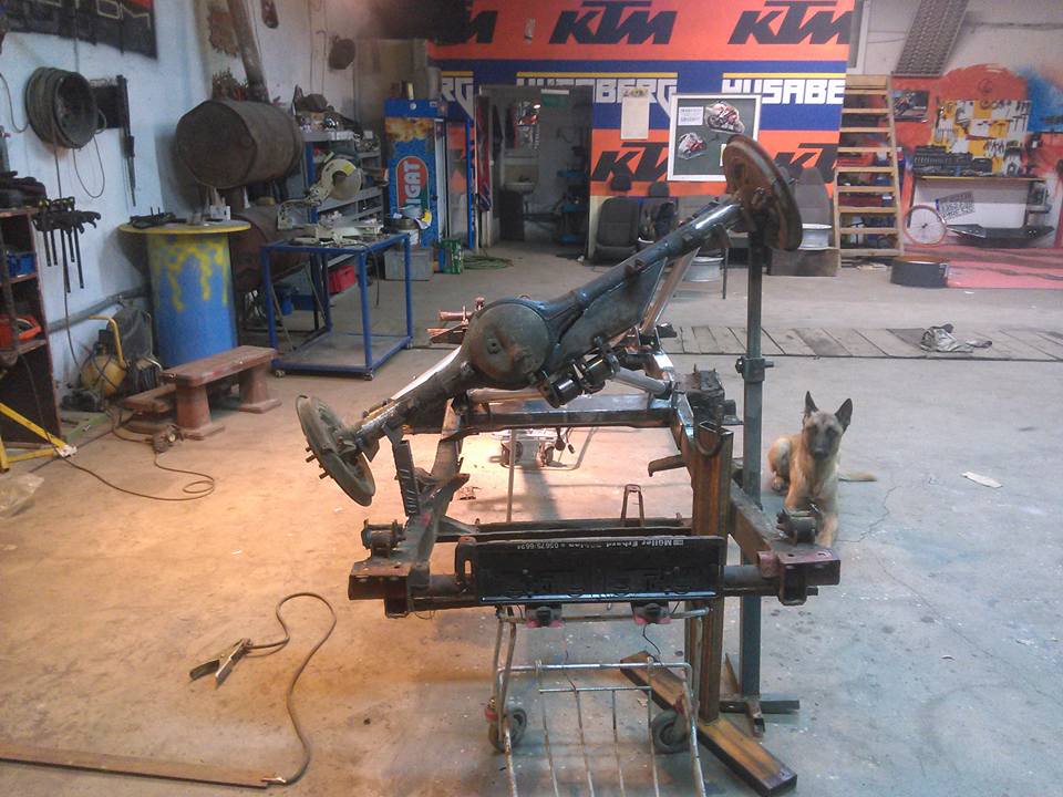

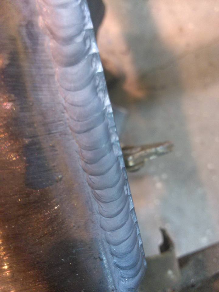

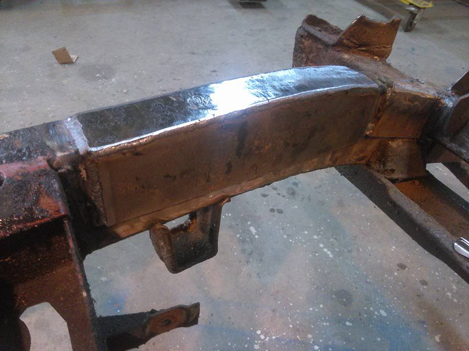

sorin28m Postat Octombrie 13, 2015 Autor Partajează Postat Octombrie 13, 2015 (editat) Re: Suzuki Samurai 1,3 - am revenit in lumea 4x4 ! continuam cu intarirea sasiului in locurile unde se monteaza suportii tendoanelor de la 4link spate... cea mai mare problema este sa curat sasiul in zonele unde voi suda...nu stiu cu ce 'maglavais' au dat pe el dar este durere sa il cureti! Cert este ca nu are gram de rugina :banana Editat Octombrie 13, 2015 de sorin28m M-uri , KTM-uri si altele GR-uri It's Not a Passion. It's An Obsession. Link spre comentariu Distribuie pe alte site-uri Alte opțiuni partajare...
sami 1300 Postat Octombrie 13, 2015 Partajează Postat Octombrie 13, 2015 Re: Suzuki Samurai 1,3 - am revenit in lumea 4x4 ! Salut,nu iti spun cu rautate dar acolo unde ai(intarit)sasiul el mai mult s-a inmuiat ,sudura nu se da pe tot peticul de tabla,cam acelasi lucru fac si eu cu un sasiu de samurai da cu punti de patrol.bafta Link spre comentariu Distribuie pe alte site-uri Alte opțiuni partajare...
cos Postat Octombrie 13, 2015 Partajează Postat Octombrie 13, 2015 (editat) Re: Suzuki Samurai 1,3 - am revenit in lumea 4x4 ! Acuma na , cat s-a inrautatit din caracteristicile initiale ale otelului nu se paote sti ci doar aprecia cel mult urechistic ... Eu am cumva alta critica ... E un lucru stiut din vremea de pe cand se captuseau sasiurile de Bucegi ... sasiul nu se repara cu adaosuri care se termina in sectiune directa ci raparatia se face in 'cioc de rata' ,... atfel fiind spus ... 'in furculita' ... . Cel mai corect ar fi ca pe verticala sudurile sa fie intr-un 'V' prelung iar pe laturile orizontale sa fie pe semirotund .. toate varfurile la muchii ...sau cel putin pe diagonala ...daca peticul se pune pe o singura latura , cu latura lunga a trapezului pe partea intinsa iar partea mica a trapezului ( peticului ) pe partea comprimata a sasiului . Editat Octombrie 13, 2015 de cos ... sa fim corecti pana la capat ! Nu cere nimeni sa fii impecabil si un fel de varf de gama , doar corect e destul ! Link spre comentariu Distribuie pe alte site-uri Alte opțiuni partajare...
sorin28m Postat Octombrie 13, 2015 Autor Partajează Postat Octombrie 13, 2015 (editat) Re: Suzuki Samurai 1,3 - am revenit in lumea 4x4 ! Salut,nu iti spun cu rautate dar acolo unde ai(intarit)sasiul el mai mult s-a inmuiat ,sudura nu se da pe tot peticul de tabla,cam acelasi lucru fac si eu cu un sasiu de samurai da cu punti de patrol.bafta daca puneam petec pe o portiune slabita din varii motive... ai perfecta dreptate eu de fapt am facut un 'manson' sudat pe sasiu sanatos. dar...naiba stie...m-am inspirat si eu de pe siteurile de pe afara...asta este metoda adoptata de toti care fac sau au facut aceeasi operatiune! sper sa fie ok ! Editat Octombrie 13, 2015 de sorin28m M-uri , KTM-uri si altele GR-uri It's Not a Passion. It's An Obsession. Link spre comentariu Distribuie pe alte site-uri Alte opțiuni partajare...
sorin28m Postat Octombrie 13, 2015 Autor Partajează Postat Octombrie 13, 2015 Re: Suzuki Samurai 1,3 - am revenit in lumea 4x4 ! Acuma na , cat s-a inrautatit din caracteristicile initiale ale otelului nu se paote sti ci doar aprecia cel mult urechistic ... Eu am cumva alta critica ... E un lucru stiut din vremea de pe cand se captuseau sasiurile de Bucegi ... sasiul nu se repara cu adaosuri care se termina in sectiune directa ci raparatia se face in 'cioc de rata' ,... atfel fiind spus ... 'in furculita' ... . Cel mai corect ar fi ca pe verticala sudurile sa fie intr-un 'V' prelung iar pe laturile orizontale sa fie pe semirotund .. toate varfurile la muchii ...sau cel putin pe diagonala ...daca peticul se pune pe o singura latura , cu latura lunga a trapezului pe partea intinsa iar partea mica a trapezului ( peticului ) pe partea comprimata a sasiului . la asta nu m-am gandit ! era mai ok cum zici tu..era suprafata de contact(sudura) mult mai mare daca debitam "petecele" in V dar este tarziu deja ! sper sa fie ok ! treba "petecelor" este sa preia din sarcina de torsiune a sasiului, in locul unde voi suda suportii, care este din tabla mult mai subtire am sudat cat de mult am putut fara sa "ard" sasiul si am mers mai cald pe "petec"...cred ca se vede si in poze om traii si om vedea !:2dr M-uri , KTM-uri si altele GR-uri It's Not a Passion. It's An Obsession. Link spre comentariu Distribuie pe alte site-uri Alte opțiuni partajare...

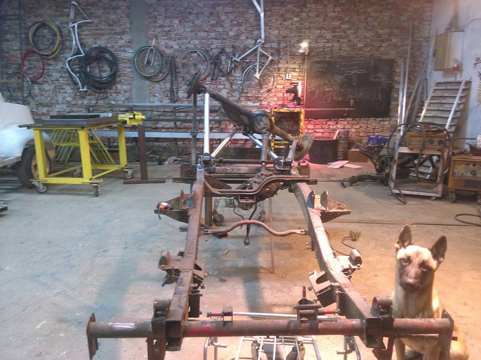

redrat400 Postat Octombrie 13, 2015 Partajează Postat Octombrie 13, 2015 (editat) Re: Suzuki Samurai 1,3 - am revenit in lumea 4x4 ! ... si cainele se mira ce mult flexeaza. :ha: Nu te lasi pana nu vezi puntile perpendiculare... :br Editat Octombrie 13, 2015 de redrat400 Skoda Superb T4 syncro Logan Link spre comentariu Distribuie pe alte site-uri Alte opțiuni partajare...
sorin28m Postat Octombrie 13, 2015 Autor Partajează Postat Octombrie 13, 2015 Re: Suzuki Samurai 1,3 - am revenit in lumea 4x4 ! ... si cainele se mira ce mult flexeaza. :ha: Nu te lasi pana nu vezi puntile perpendiculare... :br Flexează și mai mult dar nu am putut ridica mai mult cu cricul ala Acum am alta dilema ... să văd ce arcuri și telescoape găsesc să se potrivească...sper să nu ajung la Foxuri sau alte scumpeturi... M-uri , KTM-uri si altele GR-uri It's Not a Passion. It's An Obsession. Link spre comentariu Distribuie pe alte site-uri Alte opțiuni partajare...

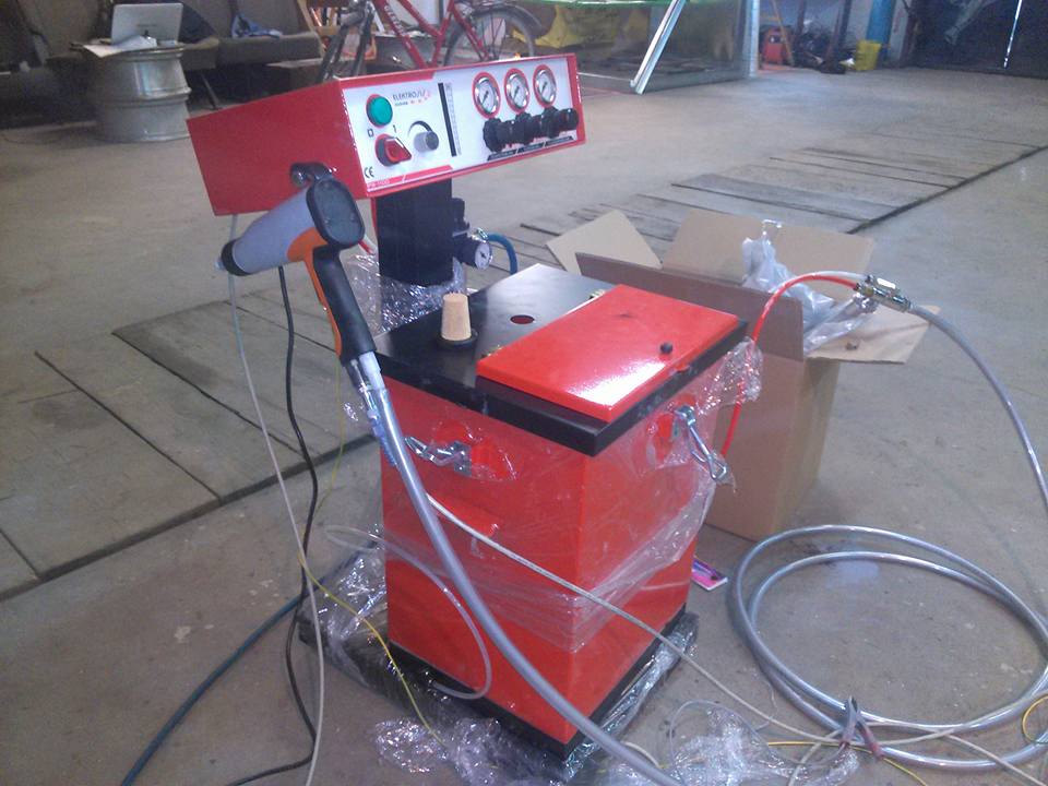

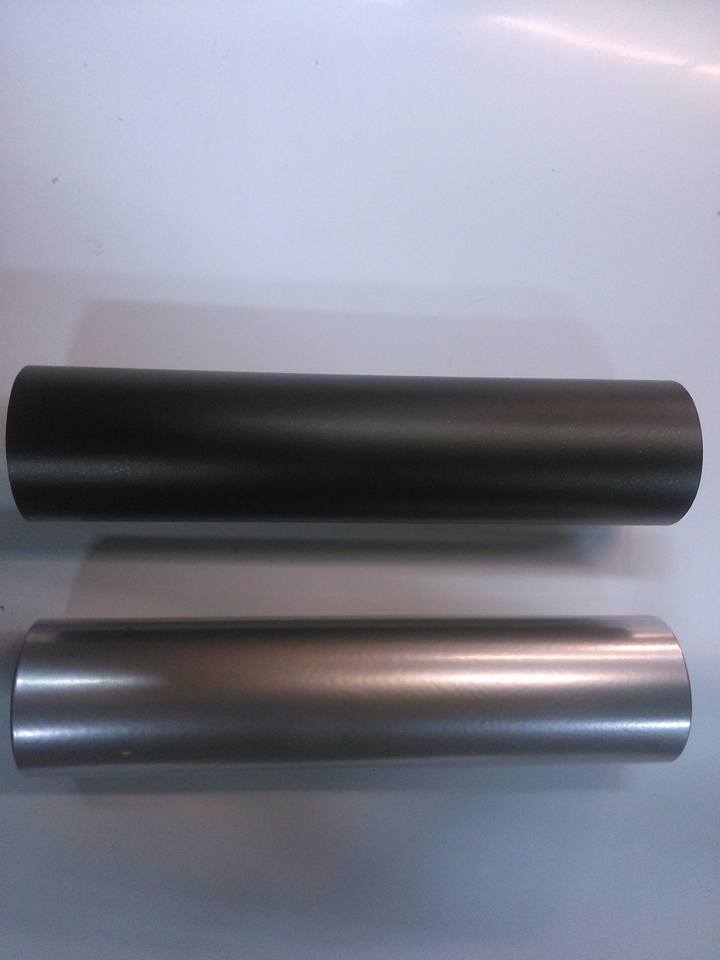

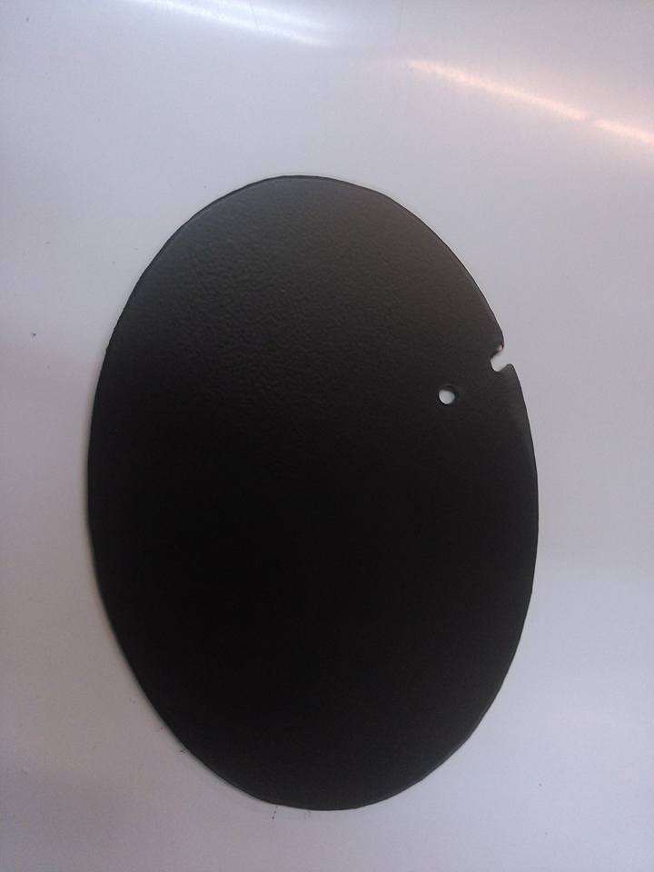

sorin28m Postat Octombrie 20, 2015 Autor Partajează Postat Octombrie 20, 2015 Re: Suzuki Samurai 1,3 - am revenit in lumea 4x4 ! a venit Mosul mai devreme !!!!:banana primele teste cu pulberi poliesterice-negru mat si argintiu metal in curand va fi functional si cuptorul de polimerizare de 3x2x1,5 m (special sa intre sasiul in el!!!) momentan ma joc cu cuptorul mic ! M-uri , KTM-uri si altele GR-uri It's Not a Passion. It's An Obsession. Link spre comentariu Distribuie pe alte site-uri Alte opțiuni partajare...
