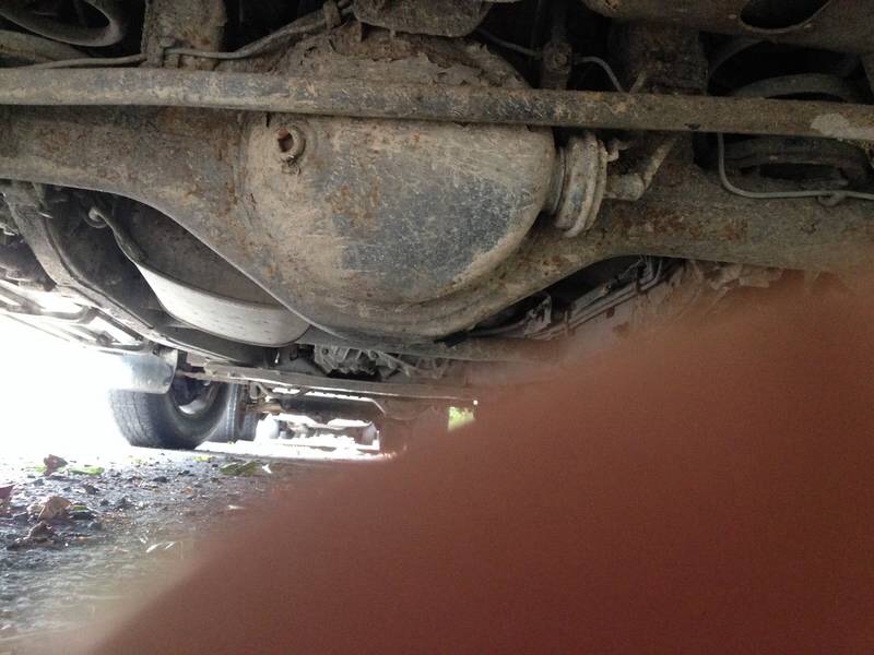

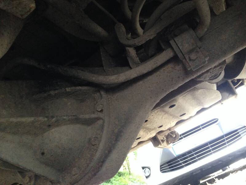

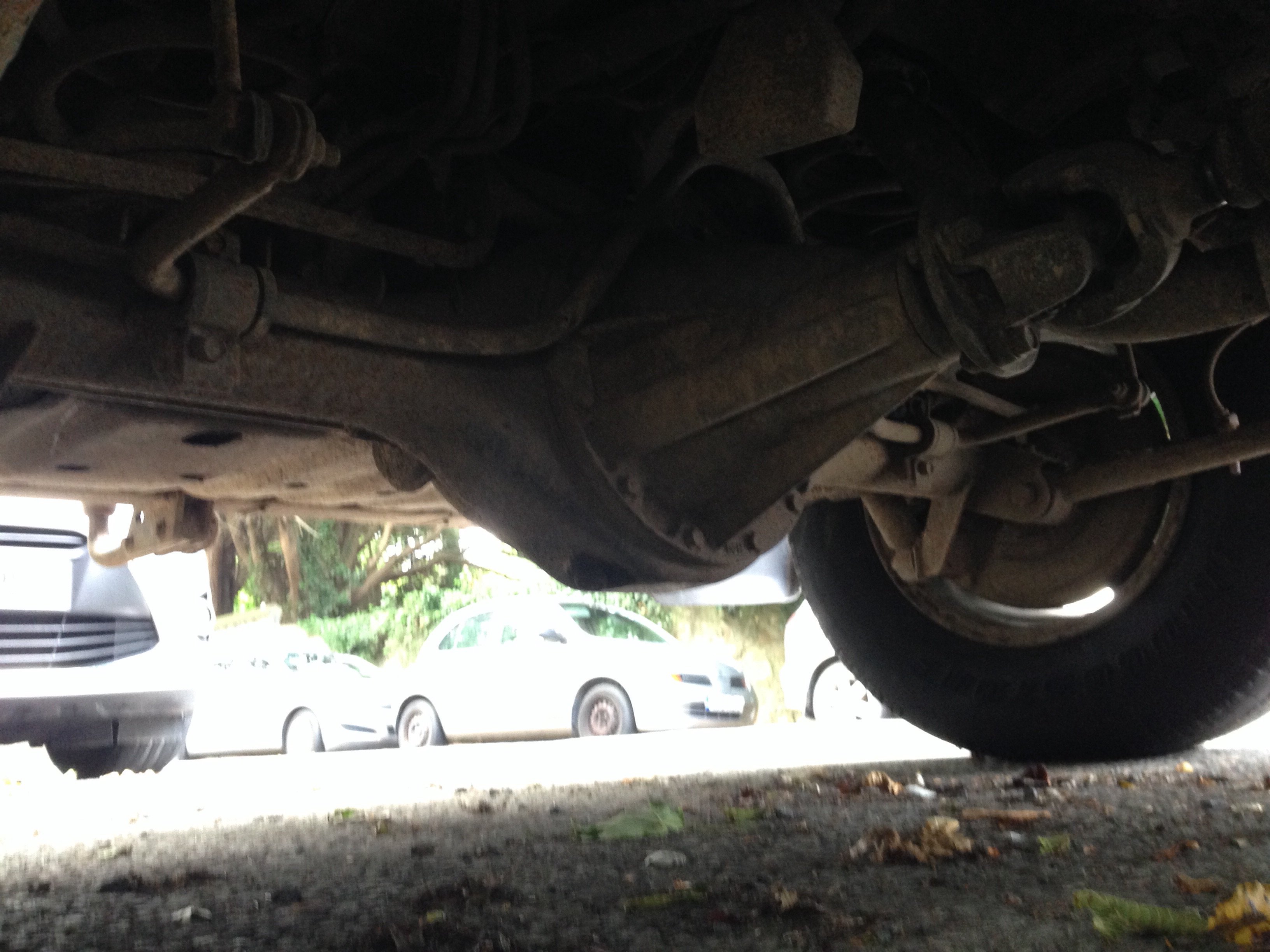

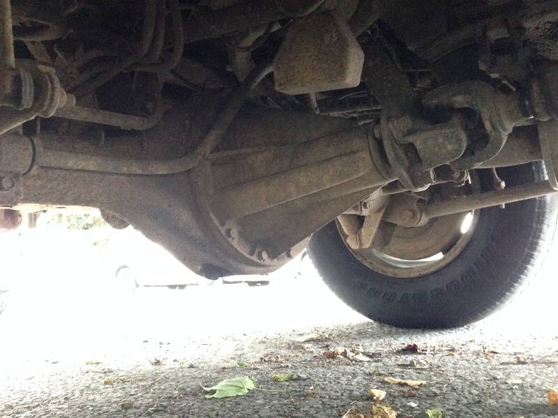

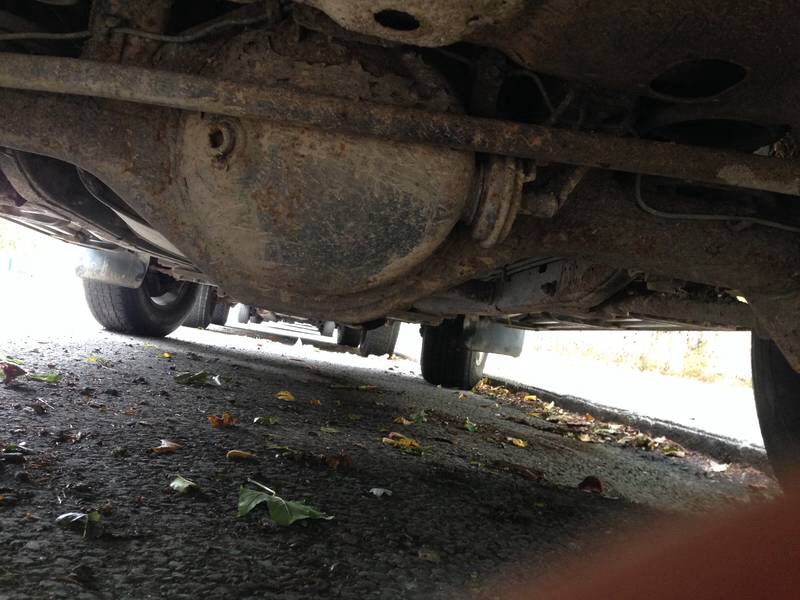

Oare ce model de punte este asta ? H260 sau H233 , Nissan Patrol ZD30 an 2000 , grupul are 12 suruburi, diametrul pe punte aprox 32 cm , distanta de la sol aprox 19,5cm image.jpg.b2325aae38423545d423b8072b1642c9.jpgimage.jpg.fa7cc98cef043b0354b3ca8c1f2f2339.jpgimage.thumb.jpg.4255899404537e1206886ef967753a80.jpgimage.jpg.371acad100e2ef5fb175d38b26fdc135.jpgimage.jpg.6e43f9c36c1935753265c885bd74347c.jpg Editat de TONI
Re: Identificare model punte H260 sau H233 ?
Este H260. La H233B oala grupului este mai mica si este rotunda in partea de jos.
