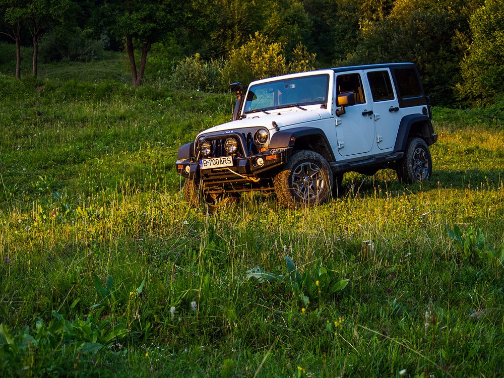

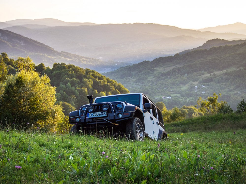

mihai p Posted August 10, 2015 Share Posted August 10, 2015 Salutare, Foto de la prima prima iesire cu noua masina, in subcarbatii de curbura- localitatea Naruja. Ultima de ieri in zona lacul negru, carpatii de curbura impreuna cu o ASIA motors Rocsta. E prima masina de teren pentru mine. Masina era deja echipata cu suspensii OME hd 2'', troliu warn 8000, bara fata si spate ARB, safari snorkel. Dupa cum poate stiti varianta rubicon are blocante fata spate, bara stabilizatoare cu deconectate electronica(care imi da un pic de furca la activare), si punti solide Dana 44 fata si spate. E mult mai buna offroad decat mine ca sofer, insa cu toate astea deja ravnesc dupa niste roti mai mari, de 33, 34'' all terrain. Actualele au cam 30.8'' parca, si ''galma'' e cam joasa. Daca aveti sugestii de gume AT pentru marimile astea nu ezitati. Astazi nu am avut curaj sa ma avant pe niste drumuri de TAF cu santuri de 70cm dar nici cu roti de 37'' as fi avut... Nu vreau sa fac rock crawling, si sa iau 35, 37'' cu regearingul aferent. noroc Link to comment Share on other sites More sharing options...

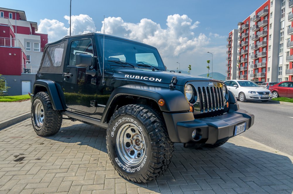

Flow Posted August 14, 2015 Share Posted August 14, 2015 Re: JKU Rubicon MY2013. Din italia, nu vad de ce nu ai gasi si aici fara nici o problema. Goodyear Wrangler MT/R. [ATTACH=CONFIG]246620[/ATTACH] [ATTACH=CONFIG]246621[/ATTACH] Prea mult timp liber dauneaza mintii si asa odihnite. Link to comment Share on other sites More sharing options...
