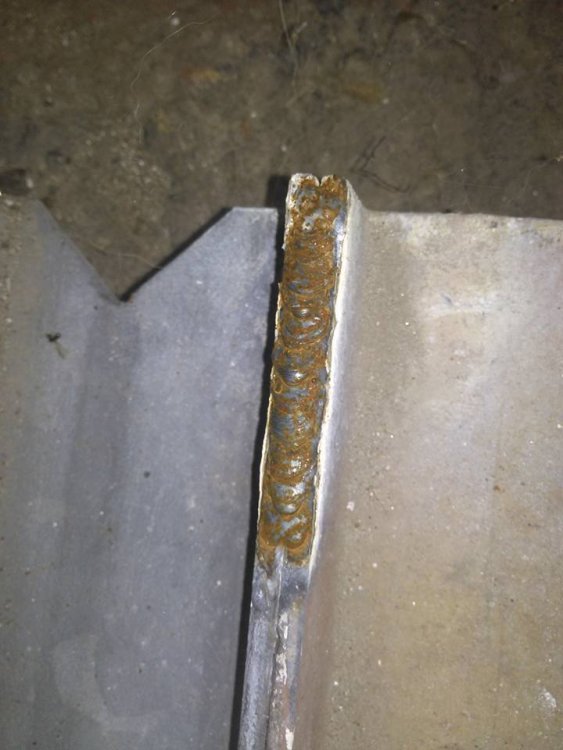

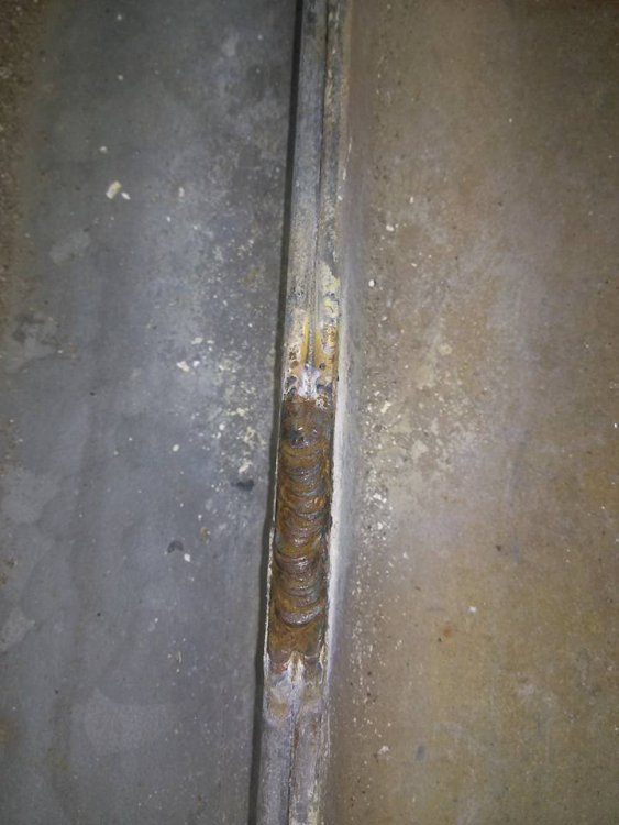

Am sudat foarte multe chestii zincate. dar de cateva ori (unde calitatea sudurii chiar conta mult) nu am reusit cu nici o tehnica. cel mai bine merge cu tig-wig dar se contamineaza electrodul de wolfram tot la 3 cm de sudura !
Ai sudat wig peste zincare termica?Esti bun....:ha:
Nu se sudeaza pe zinc din mai multe motive obiective.
Brazare da -sudura nu!

- cand pui sudura peste piesa zincata protectia anticoroziva este spulberata...zincul se vaporizeaza in baia de sudura si se arde in vecinatatea ei...bagi germenii ruginii in piesa...
- gazele degajate sunt mult mai toxice...vaporii de zinc nu sunt prietenosi cu omul
- procedeul wig este cea mai proasta alegere pentru o piesa zincata...vaporii si stropii de zinc topit iti fac operatia un calvar...rezultatul este pe masura
- cand trebuie sa sudezi o piesa zincata trebuie sa indepartezi (mecanic de obicei) stratul de zinc...repari si retrimiti la zincat...te va costa mai mult decat dublu deoarece o piesa zincata se rezincheaza dupa o serie de operatii suplimentare,altfel iese o carpeala
- de nevoie mai dau rar de tot cate un punct-doua (mig) pe table zincate,daca stiu ca stau la adapost de factori agresivi...e mai rapid,mai ieftin dar mult mai prost
- as putea sa continui dar nu cred ca e relevanta experienta mea cu sudura-fiare,zincate sau nu
Concluzia: vrei sudura peste zinc...se poate dar e o carpeala....brazarea (cu mig-ul) e solutia profi,depinde de cerintele de rezistenta...
