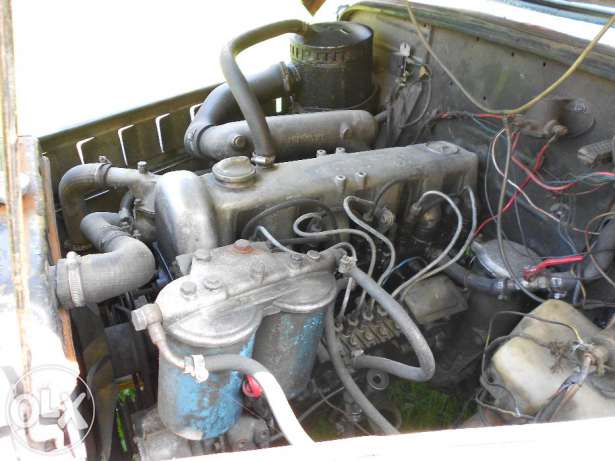

TNT Posted August 24, 2015 Share Posted August 24, 2015 Va salut, Doresc de ceva timp sa "intineresc" un M. Dupa indelungi cautari am gasit un M461, candva de armata, cu caliatile necesare pentru proiect: rugina superficiala, acte + numere noi, motor diesel omologat RAR si culoare verde. In prezent are un motor Ford 2.5 diesel aspirat cu flansa intre el si cutie; restul e original din cate mi-am dat seama. Acum sunt in faza in care adun piese si as dori niste sfaturi. Vreau sa folosesc masina si pe sosea (100 km/h) , iar off-road in zona mea inseamna noroi si zapada, fiind zona de campie. Referitor la unele ansamble am luat hotararea sau le-am si achizitionat, legat de altele-inca ma informez. MOTOR: - motor Mercedes OM606 3.0 td 177cp - achizitionata masina donatoare - pompa injectie mecanica OM603 - in cautare - volanta + kit ambreiaj - in cautare CUTIE DE VITEZE: - cea originala sare din treapta a 4-a si "caraie" cand schimb in treapta inferioara - toate fac asa, sau doar asta ? Cea de Aro/TV e mai comoda la condus, sau ar trebui sa ma orientez spre alta marca ?Vreau o cutie cu treapta a 5-a (macar). ROTI: - jante R15 10j - achizitionate - anvelope: vreau ceva ca si cele din imaginea de mai jos - 35x12,5 SUSPENSIE: - e necesar sa o inalt pentru anvelope de 35" ? TRANSMISIE: - depinde de cutie: cele actuale/Aro + TV/altceva ? Mai sunt multe puncte cu majuscula, dar le iau pe rand :tk Legat de buget : flex, sudura, dezmembrari, centre de colectare a fierului (rabla) si magazine de piese romanesti. Nu sunt absurd, stiu ca nu le pot gasi pe toate asa, dar ma straduiesc :ha1 Masina in sine am luat-o la un pret foarte bun, motorul sper sa imi ramana gratis dupa valorificarea pieselor de Mercedes, imi place ideea ca se mai gasesc piese romanesti noi la preturi mici (ex amortizoare de raba) si SH la pret de fier vechi sau pe-aproape (piese de ARO si TV) etc. si vreau sa continui in aceeasi nota; exclus comenzi speciale prin SUA sau alte tari exotice :grin: Va multumesc anticipat pentru orice sfaturi si sugestii. M_ http://www.99poze.ro/hotlink/tn_9877cdf83f91e9ecf281f6d360ba5e0c.jpg http://www.99poze.ro/hotlink/tn_1ba7c8755793b47048480c8bd52f664a.jpg http://www.99poze.ro/hotlink/tn_a2501ca7f92008e64abcfb3616cbd9b3.jpg http://www.99poze.ro/hotlink/tn_f3c9534b136ef89eeb3313735a4c3aeb.jpg http://www.99poze.ro/hotlink/tn_dd8220d12b31548e7e45d29743b5ec82.jpg http://www.99poze.ro/hotlink/tn_e8b1e44a83d4446a39ecd86762c0788e.jpg http://www.99poze.ro/hotlink/tn_456cf28c89311b8da842f4874739c242.jpg http://www.99poze.ro/hotlink/tn_73450c38458e4923800e9ae9a0839002.jpg Link to comment Share on other sites More sharing options...
