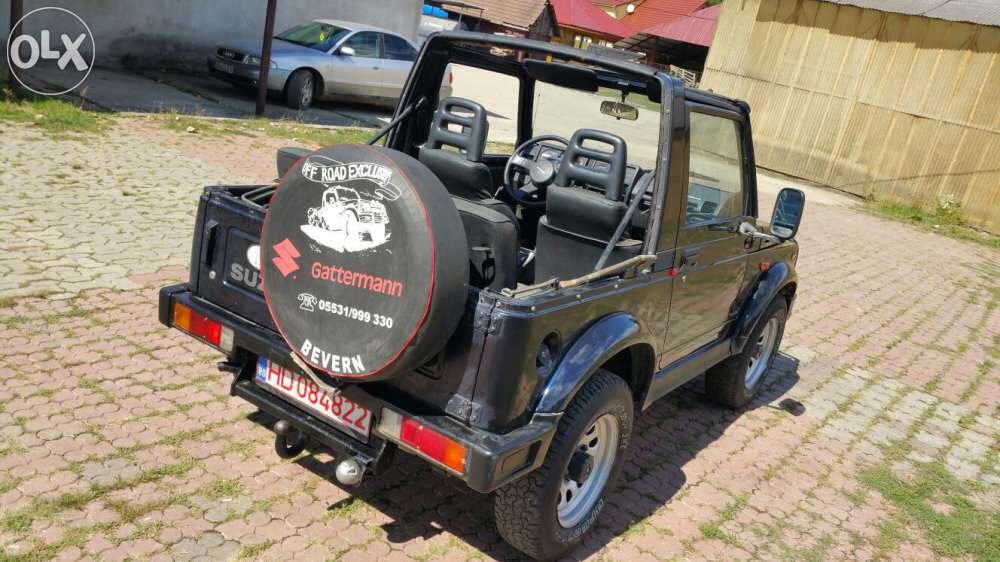

In sfarsit am reusit sa imi iau Samuraiul, masină pe care o caut de cca. 2 ani. Aveam 2 lucruri in minte in cautarea lui: sa fie soft-top si sa fie intre '90 si '94 - asta la recomandarea unui prieten care mi-a spus ca inainte de '94 s-au fabricat in Japonia, iar dupa '90 masina e pe injectie si nu pe carburator.
Samuraiul meu este din '92, de fabricatie japoneza din cate mi-am dat seama (seria de sasiu incepe cu J), cu motor de 1.3
Nu am planuri foarte mari cu el, in sensul ca nu imi doresc o masina de off-road extrem. Vreau o masina cu care pot merge 50% in off-road si 50% pe asfalt. Stau mult in zona Hategului si imi place foarte mult si muntele, de aceea aveam nevoie de genul asta de masina.

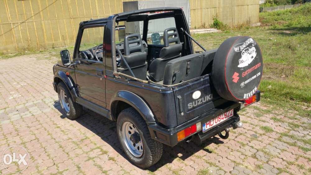

Pozele din anuntul de vanzare.

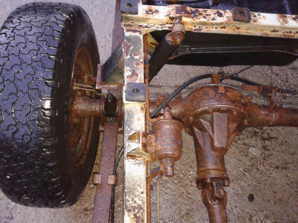

@ 04gabriel67: Da arata bine tabla pe ea, dar dedesubt e nenorocire... :sm E plina de rugina...peate tot!
@ adb: Da, am tot citit si eu despre arcurile de Wrangler, dar arcurile mele de pe masina sunt praf, nu cred ca as mai putea folosi arcurile de pe spate ca sa le mut pe fata. Asa ca ma gandeam la un kit de suspensie de la Ironman, ca sa stiu o treaba sigura cu suspensia. Ce ziceti?!

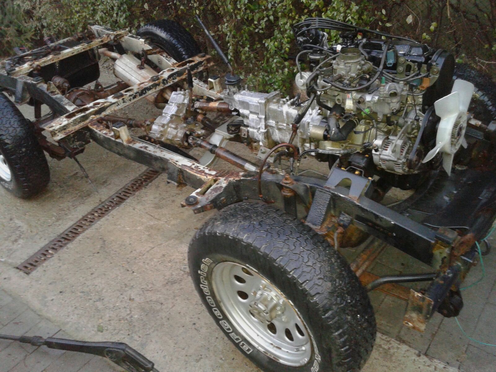

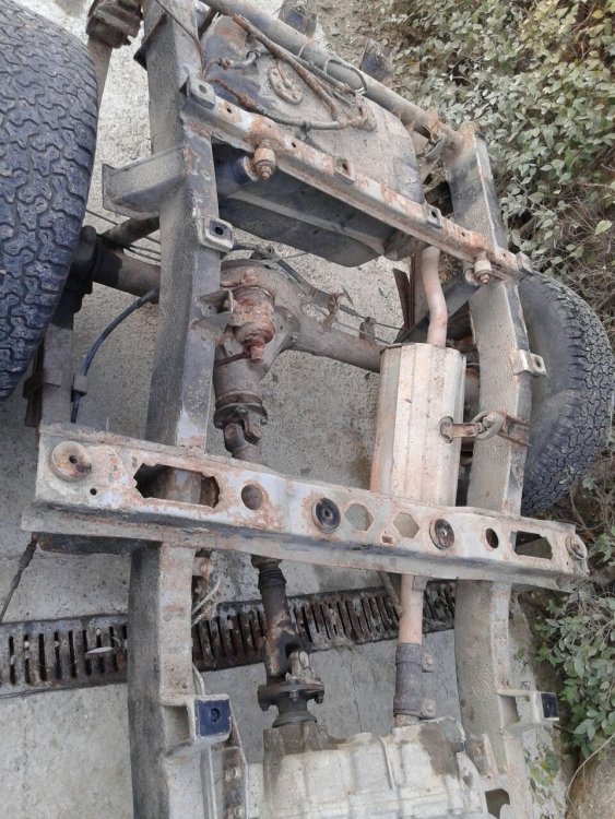

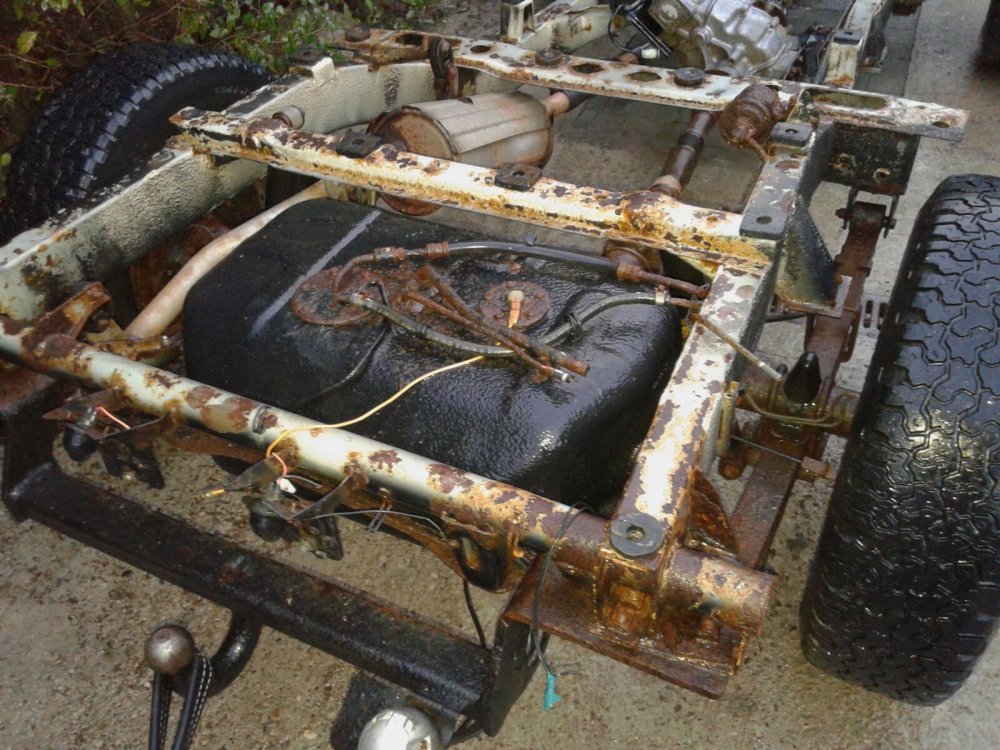

De pe la 1 Noiembrie a inceput restaurarea lui, la domnul Peter Erno, la Oradea. Caroseria a fost inlaturata si s-a inceput lucrul la partea de sasiu cu tot ce cuprinde el.

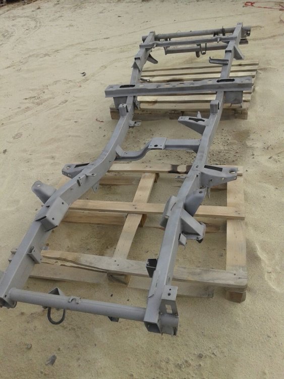

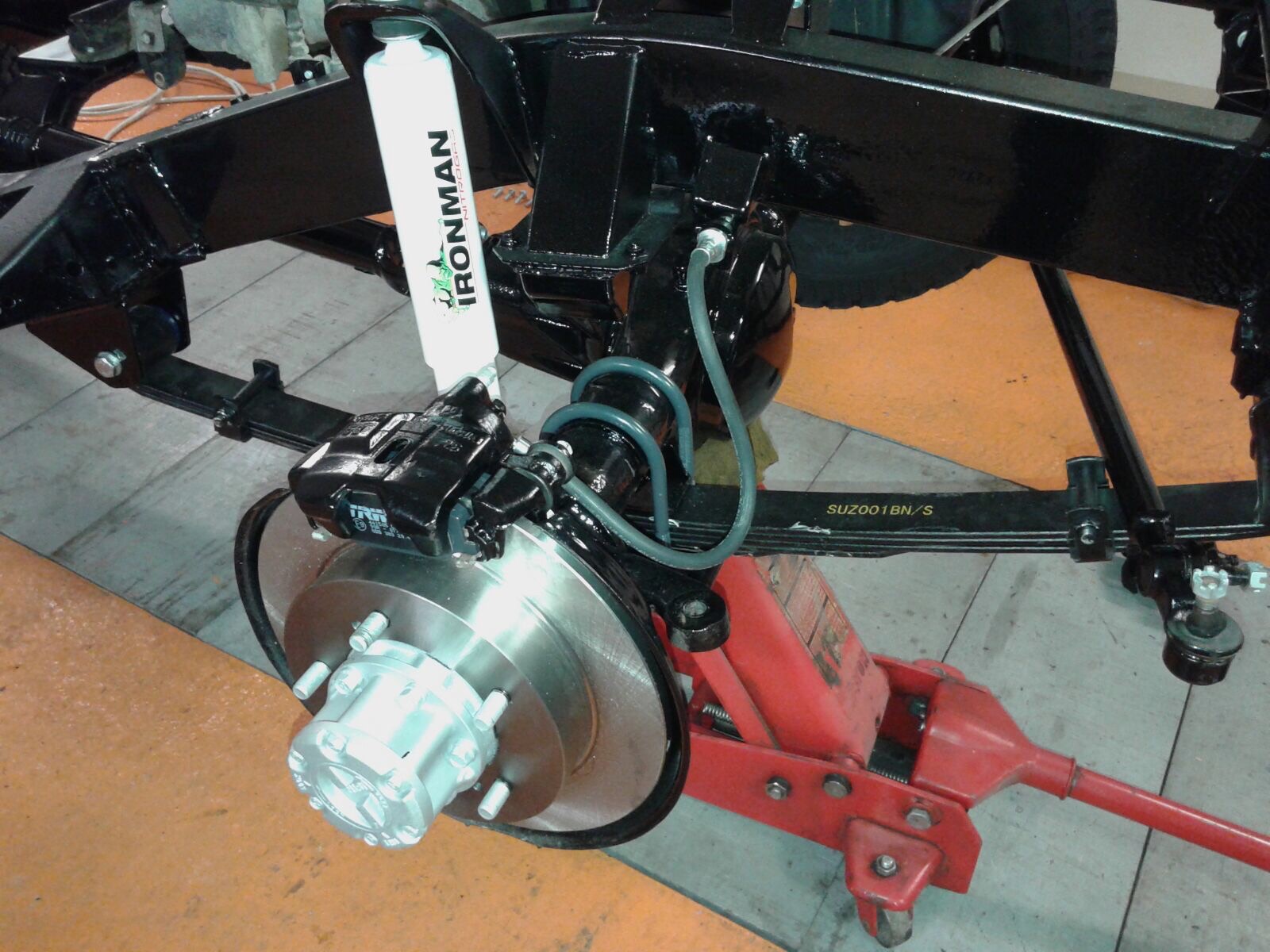

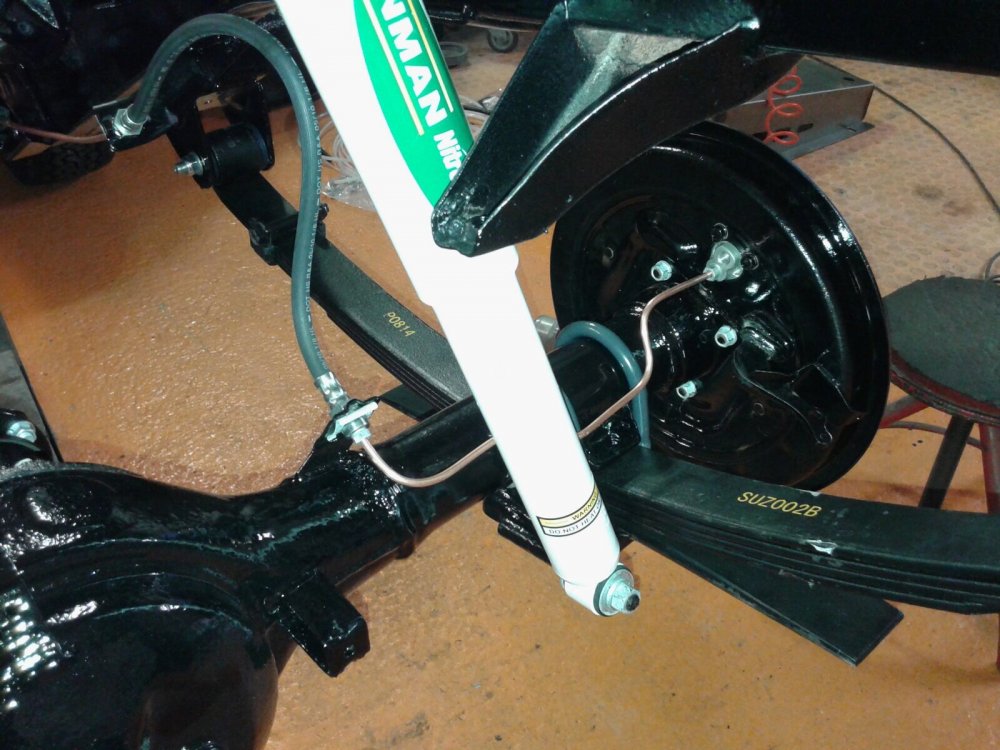

Sasiul este grunduit, terosonat si aplicata o vopsea de tip emaur.
Puntile sunt sunt si ele grunduite si vopsite cu vopsea poliuretanica.

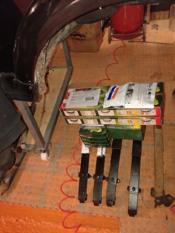

Masina a primit si un kit de suspensie de la Ironman, cu lift de 5cm.
Suruburi sablate si rezincate.
Jante intoarse, roluite si centrate, vopsite apoi in camp electrostatic.

Capacul de la sorbul rezervorului era corodat rau de tot, asa ca s-a inlocuit cu unul nou.
Masina a mai primit cateva piese noi, asa ca de Mos Nicolae... :grin:
- Scut rezervor
- Discuri si placute de frana
- Cilindri frana
- Furtune de cauciuc pt frane
- Omocinetica punte fata

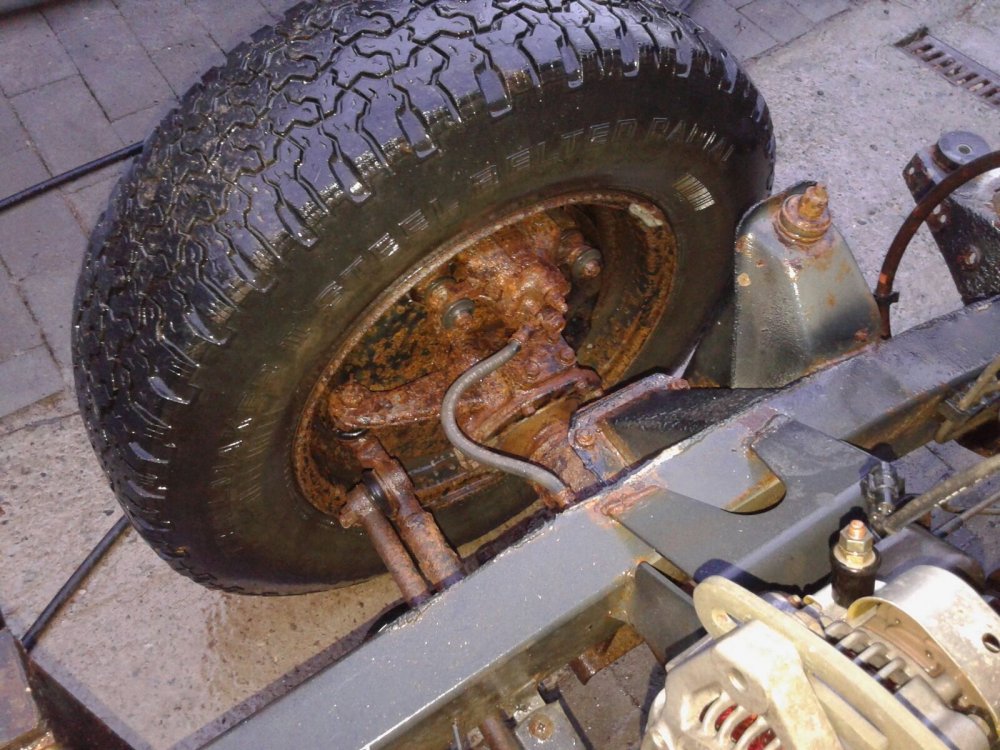

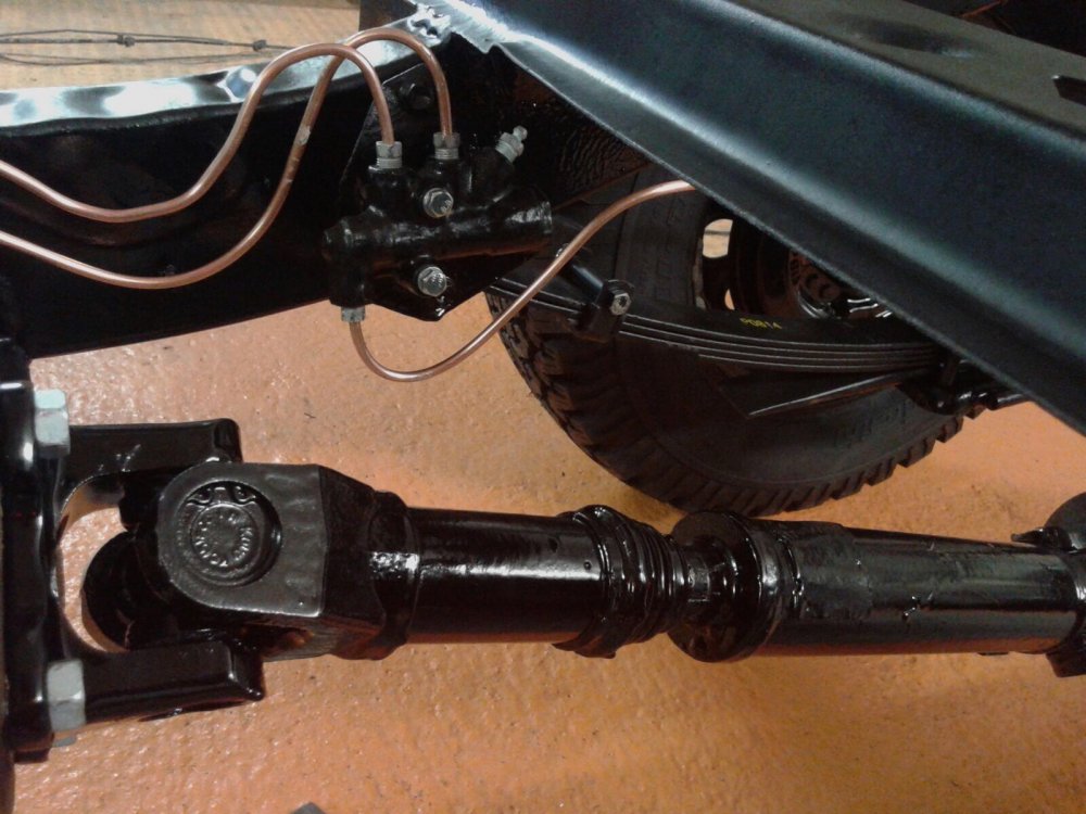

Se incepe reasamblarea pe sasiu a tuturor componentelor.
Conductele de frana au fost inlocuite cu unele de cupru, lucrare care ma va tine muult si bine de-acum inainte.
Am ales cauciucuri All-Terrain pentru ca nu voi merge numai in offroad cu masina. Anvelopele sunt 235/75/15. Momentan raman la dimensiuni cat de cat standard.

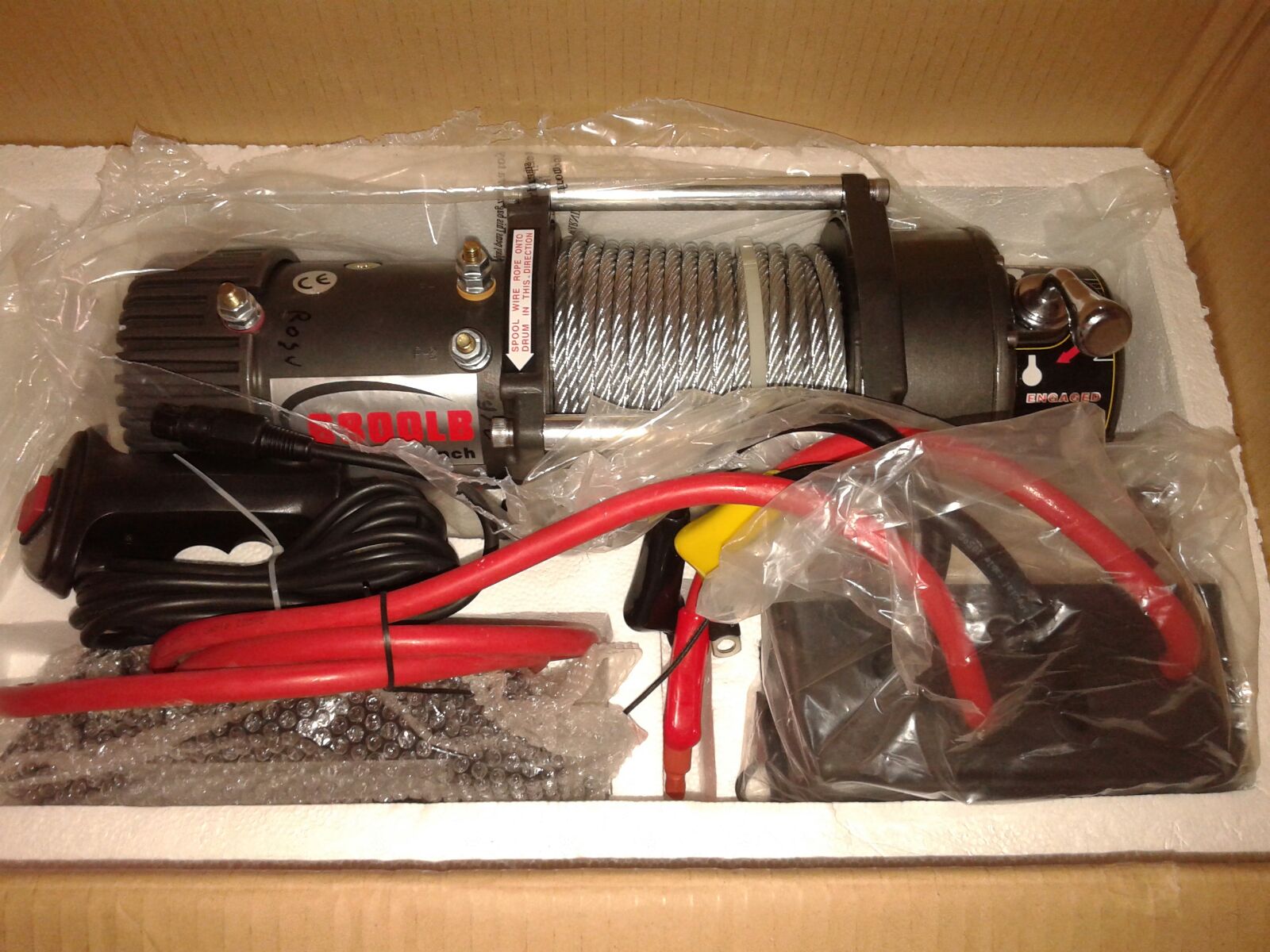

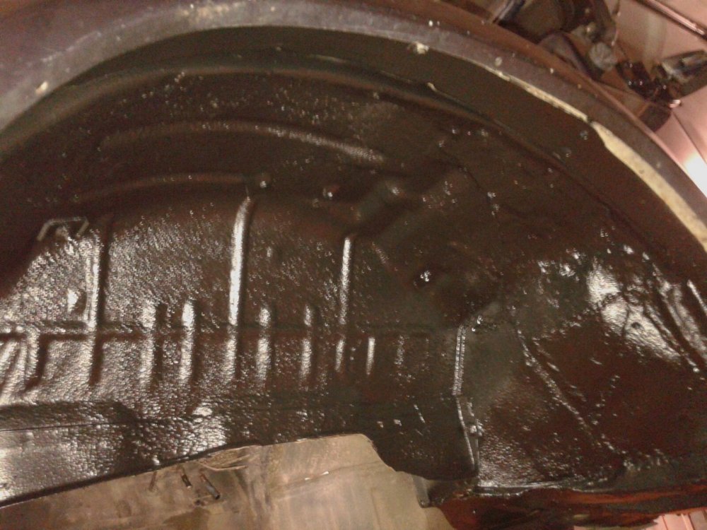

Lucrarea avanseaza, iar pe la inceputul lunii Decembrie masina a primit:
- Troliu Best Winch de 6800lbs
- Distributie noua
- Servodirectie

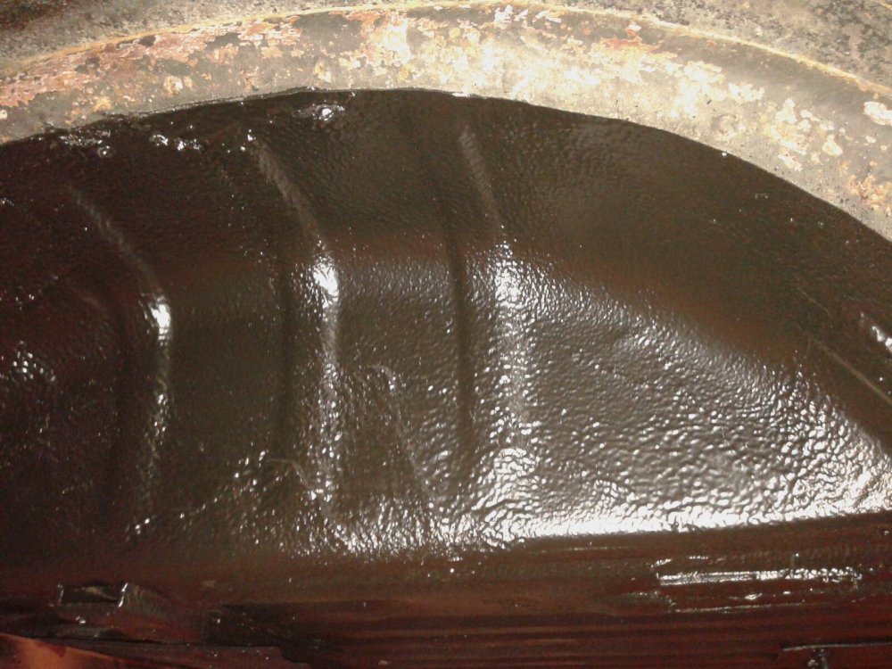

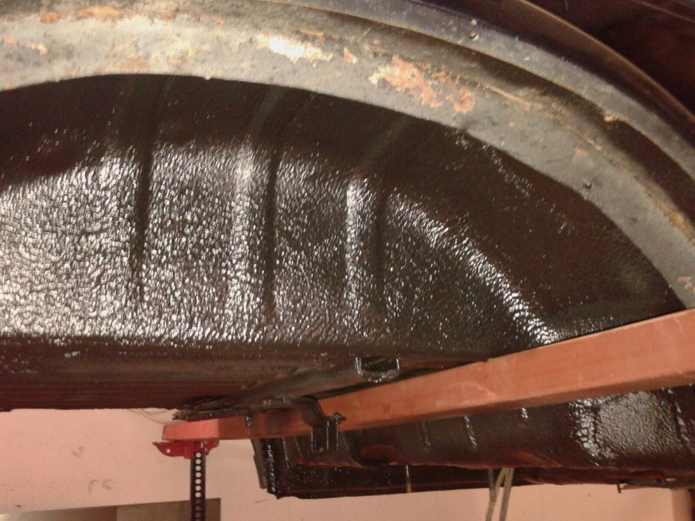

- Vopsea teroson aplicata sub caroserie
Spre bucuria mea si a 'buzunarului', tablaria e in stare foarte buna; domnul Peter spune ca masina (partea de caroserie) a fost refacuta recent, asa ca s-a mai aplicat teroston pentru ca sa fiu eu impacat si sa stiu un lucru sigur.

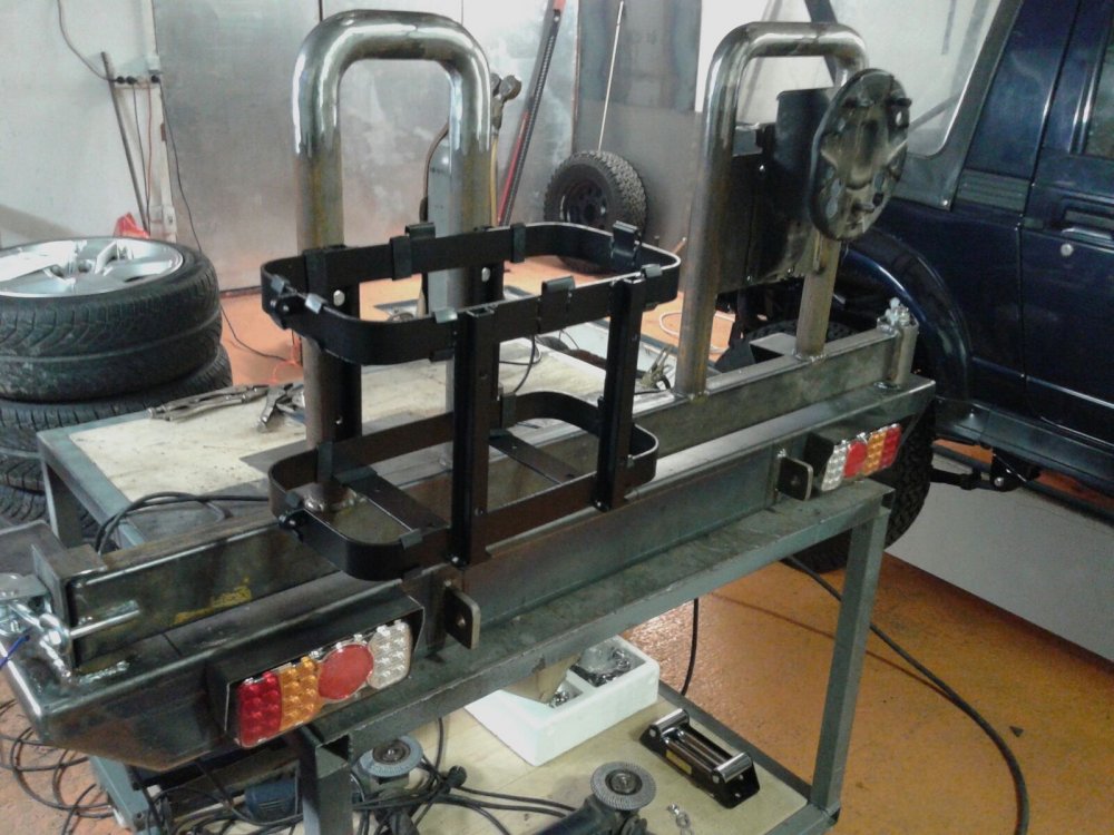

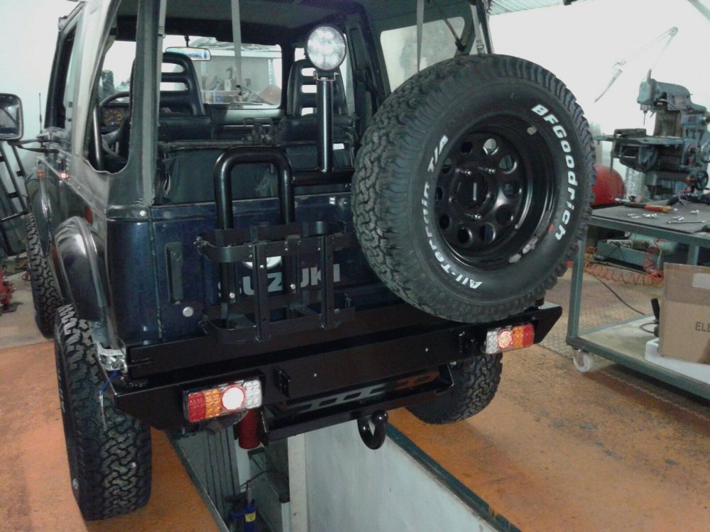

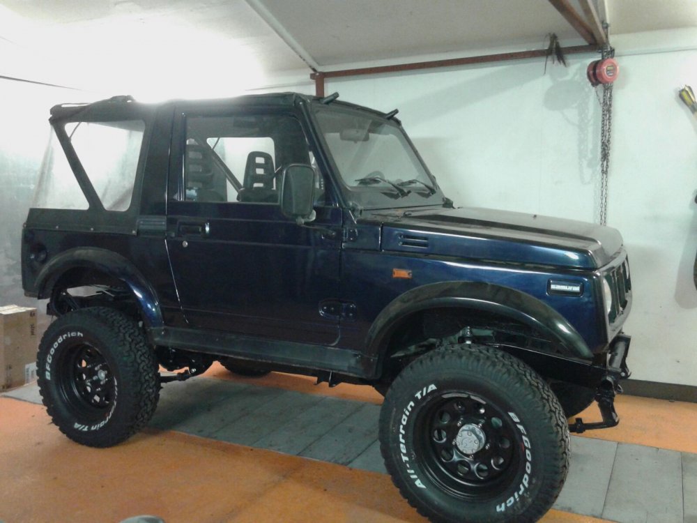

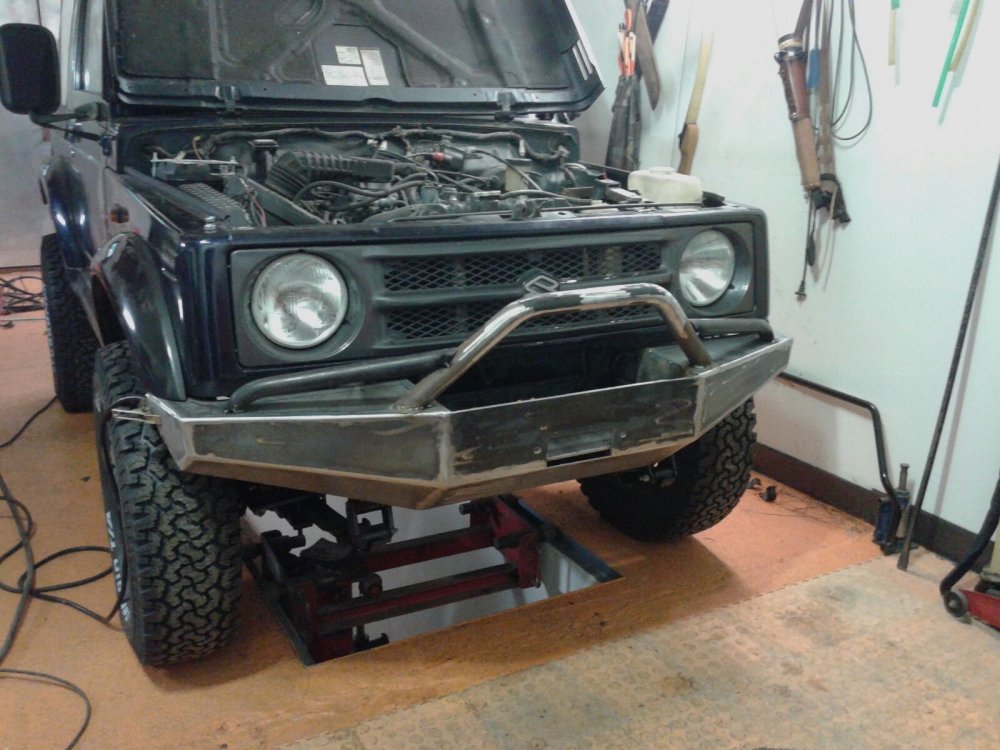

Si... in sfarsit... caroseria e din nou pe sasiu. :banana

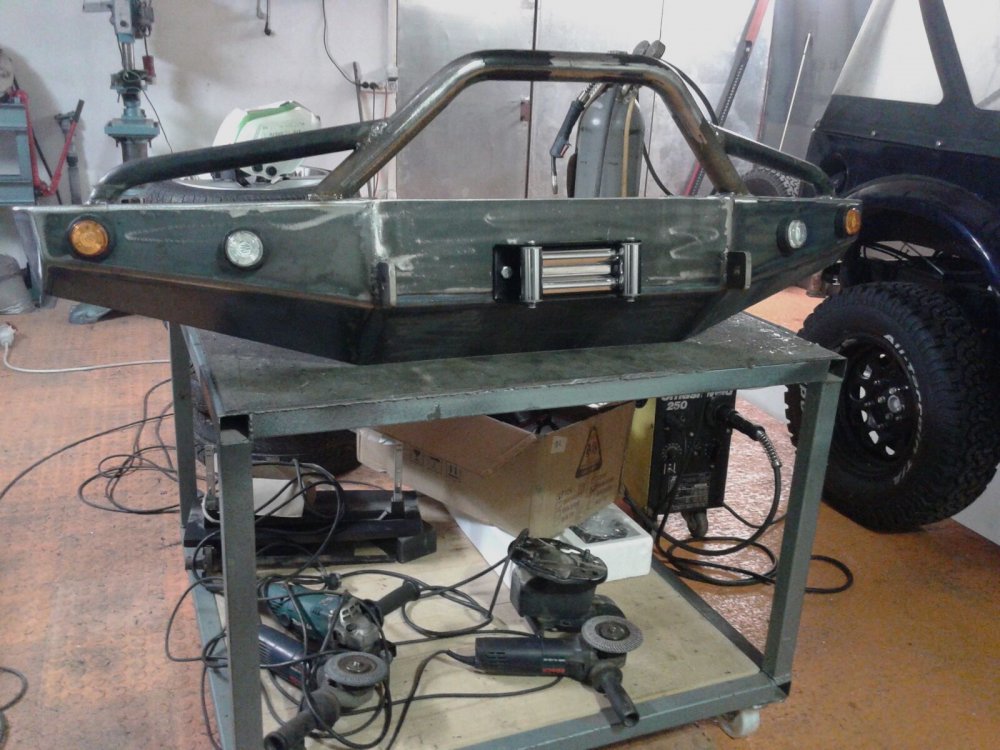

Troliul este pozitionat pe suportul de troliu si se lucreaza la constructia barilor fata si spate. La bara spate voi avea suport de roata de rezerva si suport de canistra, pe brat mobil. Ideea asta cu roata si canistra o aveam chiar inainte de a cumpara masina, cand imi faceam tot felul de planuri pentru ea. Dar conceptul asta cu bratul mobil l-am vazut la colegul nostru 04gabriel67 si mi-a placut foarte mult. Mi se pare foarte practic!

Felicitari! Ai facut o treaba buna cu masina. Arata foarte bine, si e protejata impotriva ruginii.
Daca vinzi arcurile vechi de spate, da-mi de stire.
Tu i-ai pus oglinzile alea, sau asa a fost masina? Par oglinzi de Dacia Papuc.

Oglinzile nu le-am montat eu, asa am cumparat-o, cu ele, si desi fostul proprietar spunea ca numai ce a adus-o din Germania, si eu cred totusi ca sunt de Dacia Papuc si m-as mira sa gaseasca acolo asa oglinzi :grin: Tot cautam sa imi pun oglinzi originale, dar rasfoind forumul, am vazut topicul cu oglinzile, unde colegii se plangeau de cele originale si unii cautau de Dacie, asa ca am decis sa raman si eu cu astea.
Masina am adus-o acasa ieri si sunt foarte incantat de ea... :dr1 Si de cum arata si de cum merge! tansamside.gif.f1635199561914492f77a3d4cf6ce540.gif
