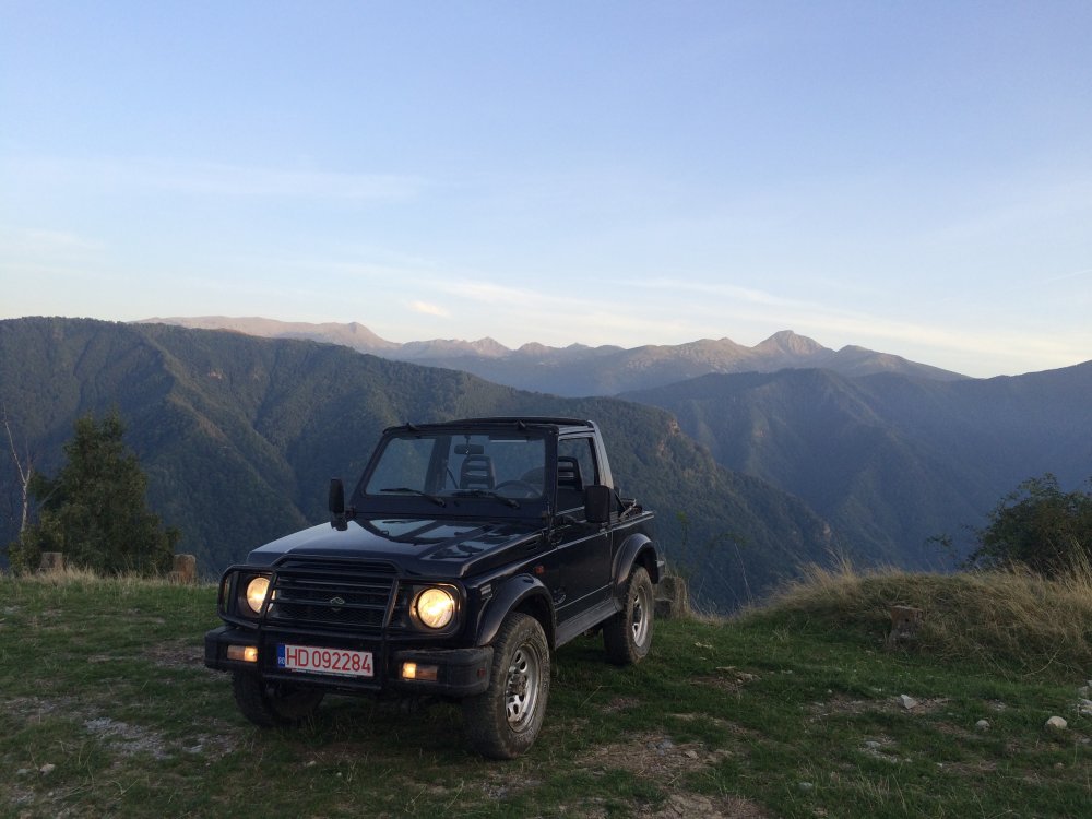

Pozele promise... Un 'Before and After'.
IMG_2528.thumb.jpg.04fd6a6e9ee9674dbfe7de84d5311405.jpgDSC01953frm.thumb.jpg.6398114cc199eb06199ca180c63bde5d.jpg

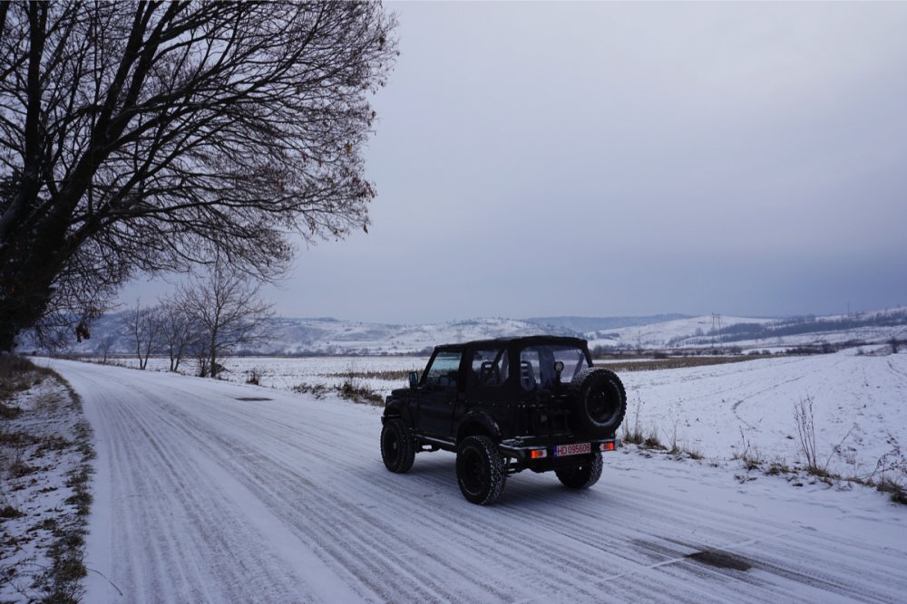

Prima zapada.
DSC01677frm.thumb.jpg.073275936154af841fb11e3abd94bc87.jpgDSC01679frm.thumb.jpg.6b29f2f8a07902952e91ea634297fefa.jpg
