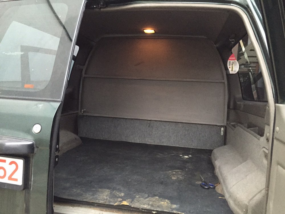

nelu15 Postat Octombrie 8, 2015 Partajează Postat Octombrie 8, 2015 Re: Grilaj autoutilitara Nissan Patrol y61 de imprumut (pe Cluj) SAlut te rog daca poti sa pui niste poze MULTUMESC Link spre comentariu Distribuie pe alte site-uri Alte opțiuni partajare...
blumango Postat Octombrie 8, 2015 Autor Partajează Postat Octombrie 8, 2015 (editat) Re: Grilaj autoutilitara Nissan Patrol y61 de imprumut (pe Cluj) SAlut te rog daca poti sa pui niste poze MULTUMESC Asa arata produsul final :)). "Cutia" sau lada a fost pe masina cand am cumparat-o. Cu multumiri inca odata lui Fedor pentru grilaj, toate au fost in regula la RAR. Editat Octombrie 8, 2015 de blumango Link spre comentariu Distribuie pe alte site-uri Alte opțiuni partajare...
