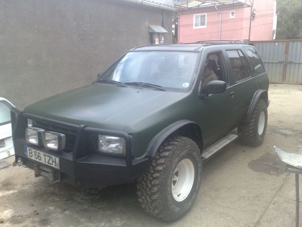

nissan4x4 Postat Septembrie 23, 2008 Partajează Postat Septembrie 23, 2008 Re: Vopsirea autovehiculului in culori mate Hmm, vopsirea mata, .......la mare moda acum. Toata lumea o incearca si putzini reusesc sa o scoata cum trebuie. De ce? -In primul rand furnizorii de vopsele nu au in oferta decat pasta mata ce se baga in lac, imprimandu-i acestuia o tenta mata. Aceasta solutie nu a fost dedicata vopsirii integrale, ci pt vopsirea mata a spoilerelor, pt autoturismele ce acum cativa ani era la mare moda sa aibe bandourile si spoilerele mate. Se schimba situatia cand e vb de vopsitea integrala a unei masini. -In al doilea rand ..........mana vopsitorului , este extrem de impotranta. Daca suprapune straturile in anumite zone ...... acelea raman lucioase ........ deci rateu ! Vei avea o masina mata cu pete lucioase. -Depinde de tehnologia de aplicare daca ai un mat grunjos sau un mat laptos ..... sau un mat cu tenta lucioasa ing. Luigi PIRSU www.nissan4x4.ro service si tunning NISSAN Facebook PAGE: NISSAN4x4 SERVICE Link spre comentariu Distribuie pe alte site-uri Alte opțiuni partajare...

nissan4x4 Postat Decembrie 30, 2008 Partajează Postat Decembrie 30, 2008 Re: Vopsirea autovehiculului in culori mate problema cu autocolantul este ca in max 2 ani se scorojeste cumplit, cel negru ...... poate chiar mai repede. Iar cand vrei sa-l dai jos o sa constati ca trebuie sa revopsesti masina! Atasez cateva poze cu masina proaspat vopsita a unui coleg forumist! ........ ing. Luigi PIRSU www.nissan4x4.ro service si tunning NISSAN Facebook PAGE: NISSAN4x4 SERVICE Link spre comentariu Distribuie pe alte site-uri Alte opțiuni partajare...
