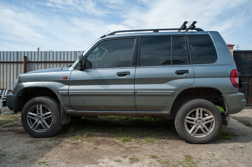

plummer Postat Ianuarie 10, 2016 Autor Partajează Postat Ianuarie 10, 2016 Re: Amortizoare fata KYB 334405 Am o oferta sa iau un kit complet cu 650 lire(coilover cu tuburi(cartridge) de telescop Koni, distantiere de 50m, bara panhard +++) insa la acel kit e nevoie sa se mute prinderea barei panhard si totodata sa se faca o prelungire/extensie a axului de directie. Mi se pare putin cam complicat. Totodata e problema pretului: Sa bag banii odata in tot kitul sau sa le iau pe rand si le montez cand le am pe toate? Pana sa ma hotarasc pe ce dau banii am altele mai urgente... :grin: [ATTACH=CONFIG]256489[/ATTACH] Inainte Dupa ~ Silence is a gift ~ ~ Learn to value its essence ~ Link spre comentariu Distribuie pe alte site-uri Alte opțiuni partajare...
Hyadum Postat Ianuarie 10, 2016 Partajează Postat Ianuarie 10, 2016 Re: Amortizoare fata KYB 334405 Merita oare sa o inalti asa mult? Mi se pare prea ridicata, si cu roti prea mici in poza. Eu as zice ca e bine sa o ridici doar arat cat iti permiti sa "umpli" spatiul cu o roata mai mare. In rest doar te va deranja pe viraje. :jp1 Link spre comentariu Distribuie pe alte site-uri Alte opțiuni partajare...
plummer Postat Ianuarie 10, 2016 Autor Partajează Postat Ianuarie 10, 2016 Re: Amortizoare fata KYB 334405 Merita oare sa o inalti asa mult? Mi se pare prea ridicata, si cu roti prea mici in poza. Eu as zice ca e bine sa o ridici doar arat cat iti permiti sa "umpli" spatiul cu o roata mai mare. In rest doar te va deranja pe viraje. Ridicarea este de 50mm. Se vede asa pt ca are rotile originale 215/65/16. Mai mult de 50mm nici nu are rost. ~ Silence is a gift ~ ~ Learn to value its essence ~ Link spre comentariu Distribuie pe alte site-uri Alte opțiuni partajare...
