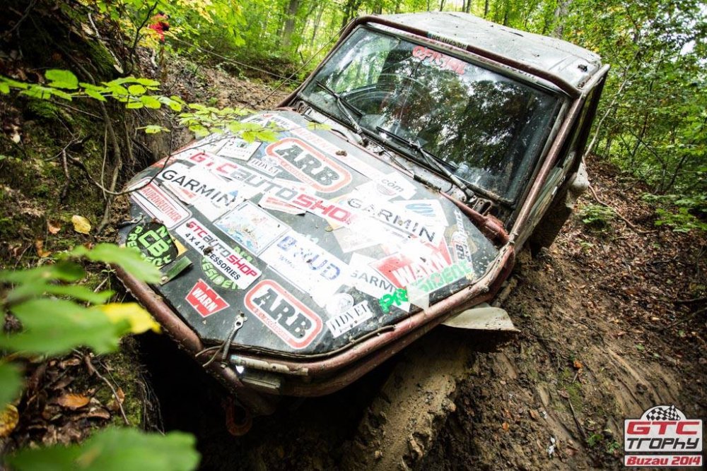

M-am cam plictisit de Offroad si m-as apuca de alt proiect asa ca m-am hotarat sa pun la vanzare masina de concurs.
Masina a avut rezultate destul de bune anul acesta 3 locuri 3 din 5 curse la Open. O zic fara rusine ca singurul lucru de care are nevoie
masina la ora actuala este un pilot mai curajos si cu talpa mai grea :). Mai jos am sa fac o lista cu ce modificari are masina:
La baza este un Nissan Patrol Y60 scurt din 1991 - ca numar de km aproximativ 200000km
motor BMW M52B28 2800cmc benzina 193 cai - schimbat galeria de admisie si rampa de pe 2.5i pentru un plus de putere, motorul a fost reglat si softat la WPP in bucuresti.
cutie de viteze de patrol cu disc de ambreiaj facut cu sinter si volanta si placa de presiune intarita.
radiator in fata custom
Alternator de 220A bmw
Rollcage interior conform normelor din regulamentul CNOR si rollcage exterior de protectie contra copacilor.
troliu fata warn 8274 cu motor XP de 6 cai releu compact warn - montat in spatele scaunului copilotului
troliu spate warn 16.5 cu motor XP de 6 cai releu compact warn
plasma de 10x50m pe fata si 10x40m pe spate
2x baterii Banner Runing Bull AGM (gel) de 92Ah - spatele scaunelor
compresor ARB cu butelie de 11l si pistol umflat roti ARB
punte fata cu blocant ARB si planetare HD de la RCV
punte spate cu blocant original Nissan
suspensie: telescoape Pro Comp cu rezervor separat
arcuri Old Man Emu
rezervor combustibil de 60l cu pompa benzina de inalta presiune
5 jante cu beadlock si cauciucuri Silverstone MT Xtrem 35-10.5-16
scaune semi scoica (reglabile fata-spate si spatar) cu centuri in 4 puncte Sparco (se mai primeste un set de scaune)
Masina se vinde si cu multe alte piese gen AVM bucsi inclusiv cauciucuri de schimb.
Masina are cam 2000kg cu aproximativ 80kg mai mult pe spate.
Pret negociabil 15000 EUR
