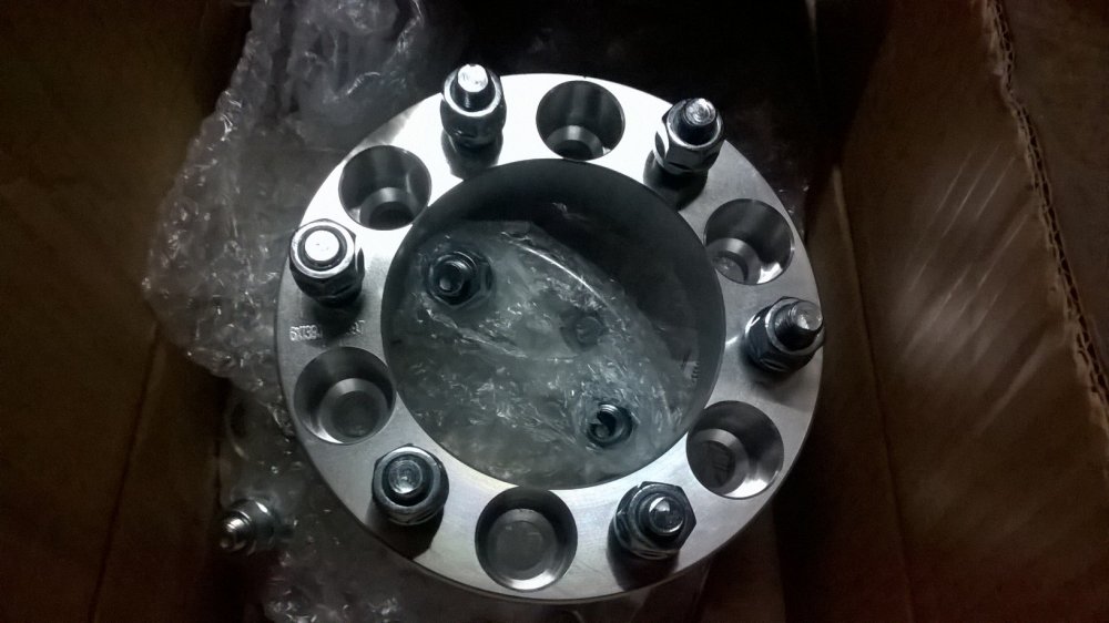

ghostface Postat Decembrie 16, 2015 Autor Partajează Postat Decembrie 16, 2015 Re: proaspat si bucuros posesor de frontera sport au venit si flansele :banana! sunt de 38mm (suficient zic eu) ; le-am si montat si arata mai ok si imi pare ca si-a modificat usor in bine tinuta de drum! "don't get scared, be prepared for the worst" frontera pregatita de razboi Link spre comentariu Distribuie pe alte site-uri Alte opțiuni partajare...
Cristi G. Postat Decembrie 25, 2015 Partajează Postat Decembrie 25, 2015 Re: proaspat si bucuros posesor de frontera sport O poză, să vedem şi noi cum arată ? Link spre comentariu Distribuie pe alte site-uri Alte opțiuni partajare...

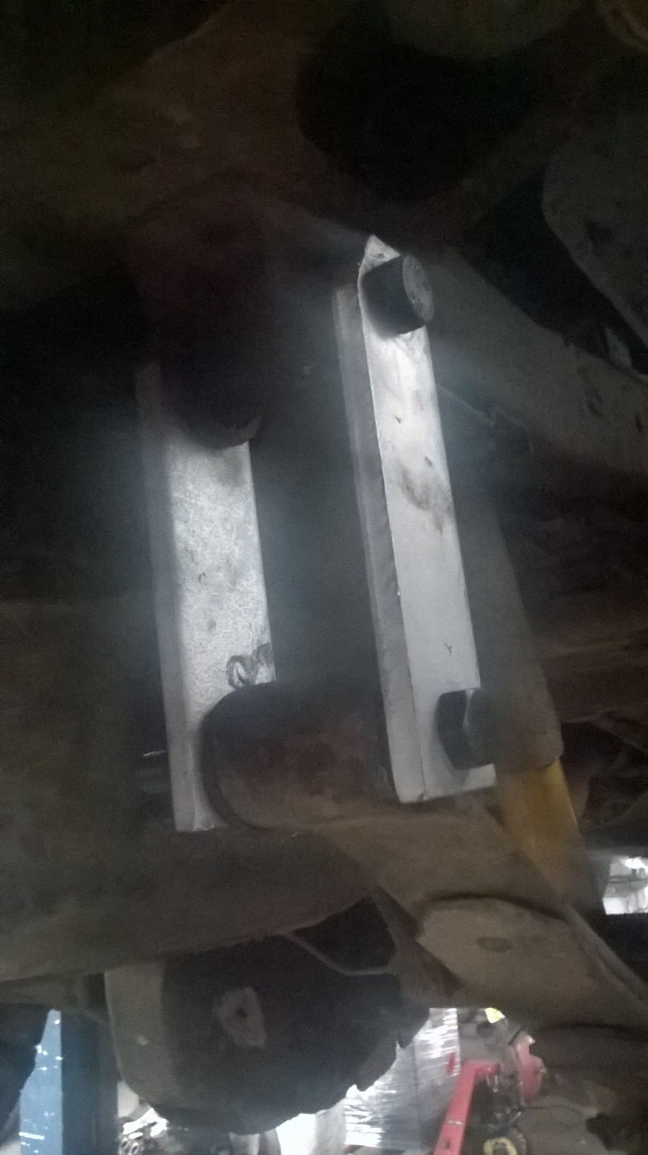

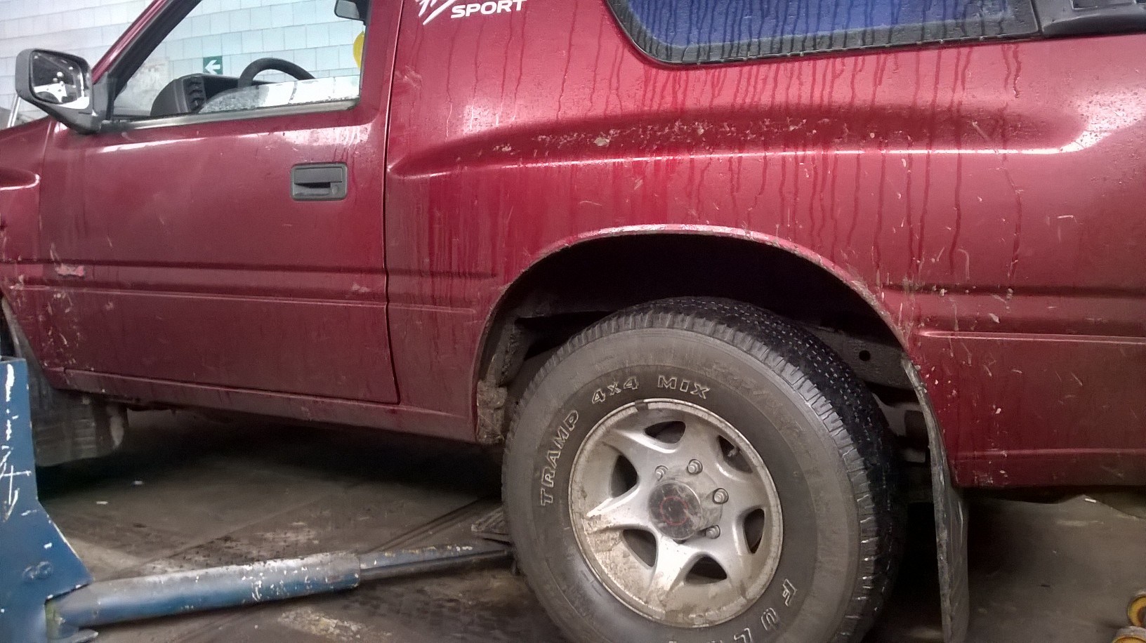

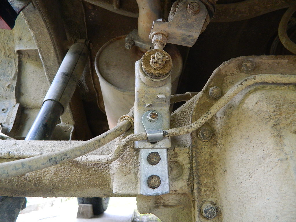

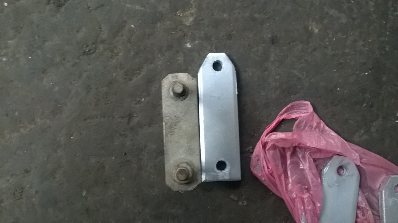

ghostface Postat Decembrie 30, 2015 Autor Partajează Postat Decembrie 30, 2015 (editat) Re: proaspat si bucuros posesor de frontera sport ieri am si cocotzat-o putin: i-am facut cercei cu 4cm mai lungi(s-a inaltat cam 2.5cm-3cm) si pe fata am strans barele de torsiune(s-a inaltat cam 1,5cm); si ceva poze inainte si dupa(diferenta nu e foarte mare, dar e): [ATTACH=CONFIG]255729[/ATTACH] voi reveni si cu ceva poze cu flansele montate pe masina; Editat Decembrie 30, 2015 de ghostface "don't get scared, be prepared for the worst" frontera pregatita de razboi Link spre comentariu Distribuie pe alte site-uri Alte opțiuni partajare...
Cristi G. Postat Decembrie 30, 2015 Partajează Postat Decembrie 30, 2015 Re: proaspat si bucuros posesor de frontera sport Ai făcut treabă bună, am senzaţia totuşi că e mai mult de 1,5 pe faţă. Cîte ture ai dat la şurub? La 7-8 ture, eu am ridicat-o 3 cm. Pe spate ar fi bine să compensezi cu 4 cm şi distanţa dintre tampon şi punte, să protejezi arcul şi chiar poziţia tijei repartitorului pentru a nu deregla frânele. Ceva de genu: Link spre comentariu Distribuie pe alte site-uri Alte opțiuni partajare...
ghostface Postat Decembrie 31, 2015 Autor Partajează Postat Decembrie 31, 2015 (editat) Re: proaspat si bucuros posesor de frontera sport da ! asa voi face cu acel tampon si cu suportul repartitorului ! multam de sfat!! pe fata asa pare...nu stiu cate ture au fost, pt ca eu stateam cu ruleta intre roata si aripa si un prieten strangea suruburile la bara...oricum merge mult mai mult strans...la unul din gallopere aveam barele de torsiune stranse la maxim (starea bratul de sus pe tampoanele limitatoare), fiind lung nu s-a simtit foarte tare suspensia si timp de 3ani nu a patit nimik si a trecut si prin ceva concursuri...asta fiind scurta se simte mult mai tapana(acum nush ce sa spun si cu telescoapele de pe ea - sunt toate 4 galbene si mi se par foarte tari - si inainte de a strange barele de torsiune era tot tzapana ). Editat Decembrie 31, 2015 de ghostface "don't get scared, be prepared for the worst" frontera pregatita de razboi Link spre comentariu Distribuie pe alte site-uri Alte opțiuni partajare...
Cristi G. Postat Decembrie 31, 2015 Partajează Postat Decembrie 31, 2015 Re: proaspat si bucuros posesor de frontera sport Cu rigiditatea şi noua ţinută de drum te obişnuieşti, doar le vrem ptr. teren, unde oricum saltă. De ridicat faţa mai merge, atâta cât să nu deăşească spatele, fiecare cm. contează, când e vorba de "hârjâială" pe dedesupt. La Mulţi Ani, şi poate ne vedem în vară, la Frontera Fest 2016! Link spre comentariu Distribuie pe alte site-uri Alte opțiuni partajare...
ghostface Postat Ianuarie 6, 2016 Autor Partajează Postat Ianuarie 6, 2016 Re: proaspat si bucuros posesor de frontera sport si poze cu flansele montate dupa cum promisesem! "don't get scared, be prepared for the worst" frontera pregatita de razboi Link spre comentariu Distribuie pe alte site-uri Alte opțiuni partajare...

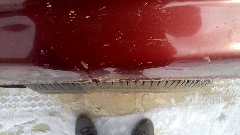

cos Postat Ianuarie 6, 2016 Partajează Postat Ianuarie 6, 2016 Re: proaspat si bucuros posesor de frontera sport ... tencuiala asigurata pe laterale... ... sa fim corecti pana la capat ! Nu cere nimeni sa fii impecabil si un fel de varf de gama , doar corect e destul ! Link spre comentariu Distribuie pe alte site-uri Alte opțiuni partajare...
ghostface Postat Ianuarie 6, 2016 Autor Partajează Postat Ianuarie 6, 2016 Re: proaspat si bucuros posesor de frontera sport da!:) deja a inceput si fara MT-uri! "don't get scared, be prepared for the worst" frontera pregatita de razboi Link spre comentariu Distribuie pe alte site-uri Alte opțiuni partajare...

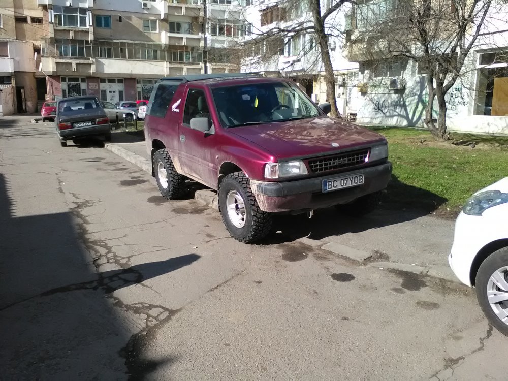

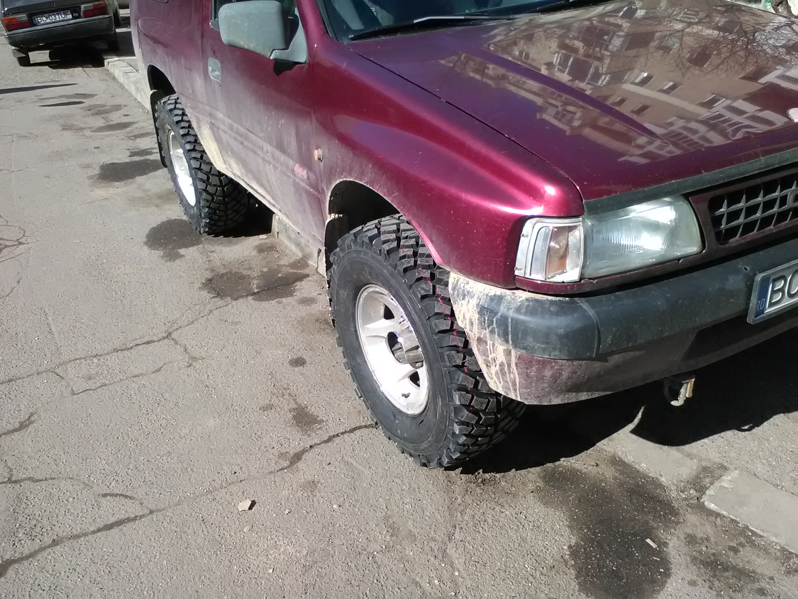

ghostface Postat Februarie 25, 2016 Autor Partajează Postat Februarie 25, 2016 Re: proaspat si bucuros posesor de frontera sport masina a primit si mt-urile! "don't get scared, be prepared for the worst" frontera pregatita de razboi Link spre comentariu Distribuie pe alte site-uri Alte opțiuni partajare...

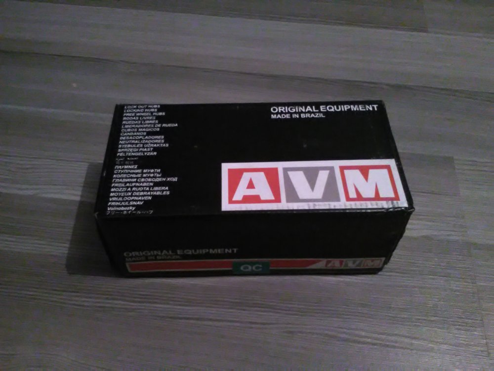

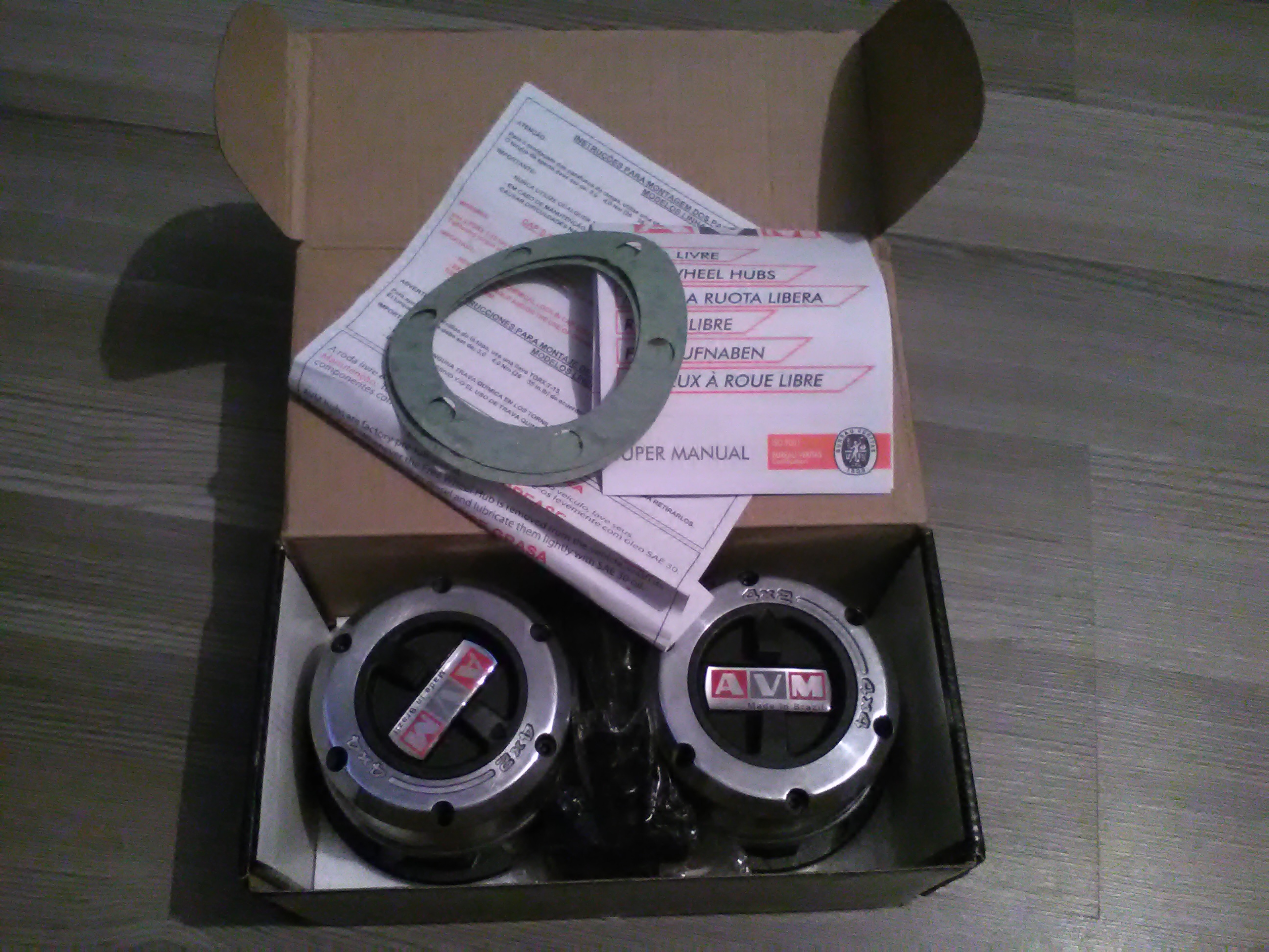

ghostface Postat Martie 10, 2016 Autor Partajează Postat Martie 10, 2016 Re: proaspat si bucuros posesor de frontera sport au sosit si AVM-urile!:banana zilele urmatoare le si montez! "don't get scared, be prepared for the worst" frontera pregatita de razboi Link spre comentariu Distribuie pe alte site-uri Alte opțiuni partajare...
stelea Postat Martie 11, 2016 Partajează Postat Martie 11, 2016 Re: proaspat si bucuros posesor de frontera sport au sosit si AVM-urile!:banana zilele urmatoare le si montez! [ATTACH=CONFIG]260680[/ATTACH][ATTACH=CONFIG]260679[/ATTACH] Vezi sa nu uiti sa le pui si sigurante, ca altfel :cr1 4x4MANIA is where we are !!! Link spre comentariu Distribuie pe alte site-uri Alte opțiuni partajare...
ghostface Postat Martie 11, 2016 Autor Partajează Postat Martie 11, 2016 (editat) Re: proaspat si bucuros posesor de frontera sport stelea fii te rog mai explicit! despre ce siguranta vb? cea de la planetara? la Galloper stiu ca au fost foarte usor de montat AVM-urile...nu tin minte sa fi facut vreo modificare/adaugare...am desfacut si un AVM si e exact ca cel de Galloper(probabil difera dintii/canelurile) dar ca si sistem e identic...o fi atat de diferita frontera la cuplajele pe fata? Editat Martie 11, 2016 de ghostface "don't get scared, be prepared for the worst" frontera pregatita de razboi Link spre comentariu Distribuie pe alte site-uri Alte opțiuni partajare...
stelea Postat Martie 11, 2016 Partajează Postat Martie 11, 2016 Re: proaspat si bucuros posesor de frontera sport AVM-urile iti vin fara sigurante. Daca ai avut manuale, merge aceeasi siguranta, daca ai avut automate, nu merge siguranta aia, iti trebuie alta mai mare care vine montata pe canalul doi de siguranta, ala unde sunt canelurile (splinele) 4x4MANIA is where we are !!! Link spre comentariu Distribuie pe alte site-uri Alte opțiuni partajare...
ghostface Postat Martie 11, 2016 Autor Partajează Postat Martie 11, 2016 Re: proaspat si bucuros posesor de frontera sport aha! oare no avea? la galloper era siguranta aia! unde gasesc oare asa ceva ? "don't get scared, be prepared for the worst" frontera pregatita de razboi Link spre comentariu Distribuie pe alte site-uri Alte opțiuni partajare...
stelea Postat Martie 11, 2016 Partajează Postat Martie 11, 2016 Re: proaspat si bucuros posesor de frontera sport In principiu la orice magazin de piese auto, dar mai bine incerci la cele de piese romanesti ... 4x4MANIA is where we are !!! Link spre comentariu Distribuie pe alte site-uri Alte opțiuni partajare...
