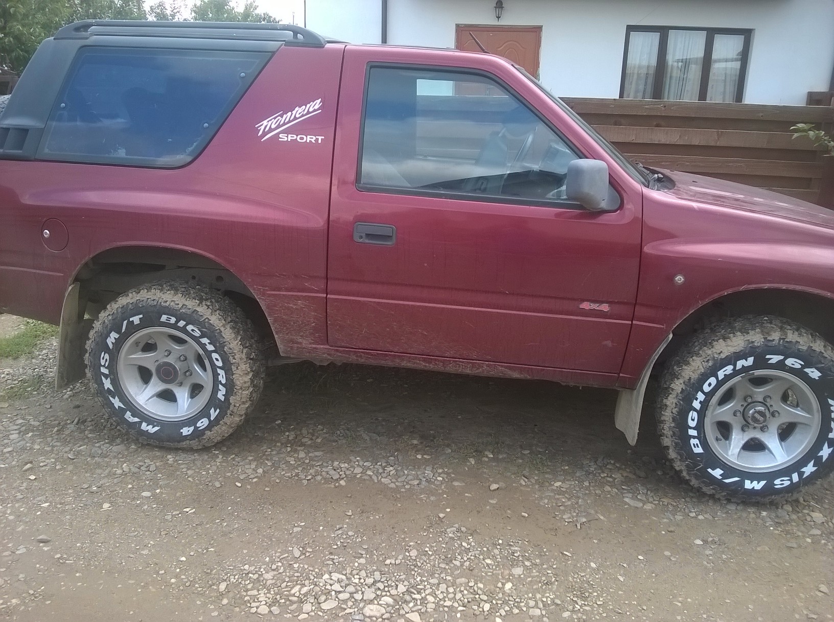

Cristian1 Postat Septembrie 21, 2016 Partajează Postat Septembrie 21, 2016 Re: proaspat si bucuros posesor de frontera sport Marimea aia mare 255/70/15 cred ca s-a montat pe versiunile "wide body package", poate stie @stelea mai multe despre treaba asta. Oricum, cutia de 2.0cc are niste rapoarte tare anapoda pentru motorul asta... Off-Road in Waldland Link spre comentariu Distribuie pe alte site-uri Alte opțiuni partajare...
stelea Postat Septembrie 21, 2016 Partajează Postat Septembrie 21, 2016 Re: proaspat si bucuros posesor de frontera sport 225/75/15 pentru raport: 4.88 - C20NE; 4.56 - C24NE; 4.30 - 23DTR 255/75/15 pentru raport: 5.13 - C20NE; 4.88 - C24NE; 4.56 - 23DTR RAR-ul si tehnica sunt niste chestii paralele .... 4x4MANIA is where we are !!! Link spre comentariu Distribuie pe alte site-uri Alte opțiuni partajare...
ghostface Postat Septembrie 22, 2016 Autor Partajează Postat Septembrie 22, 2016 (editat) Re: proaspat si bucuros posesor de frontera sport deci in nici un caz nu cred ca e normal sa am in carte cele 2 dimensiuni : 255/75 r15 si 255/70 r15...inca n-am apucat sa verific sa vad ce rapoarte am in grupuri. Editat Septembrie 22, 2016 de ghostface "don't get scared, be prepared for the worst" frontera pregatita de razboi Link spre comentariu Distribuie pe alte site-uri Alte opțiuni partajare...
Cristian1 Postat Septembrie 22, 2016 Partajează Postat Septembrie 22, 2016 Re: proaspat si bucuros posesor de frontera sport Ar trebui să găsești pe capacul la puntea spate, o placuta mica de tabla pe care e stantat raportul. O gasesti prinsa de un surub din partea de jos a capacului. Off-Road in Waldland Link spre comentariu Distribuie pe alte site-uri Alte opțiuni partajare...
stelea Postat Septembrie 22, 2016 Partajează Postat Septembrie 22, 2016 Re: proaspat si bucuros posesor de frontera sport Ar trebui să găsești pe capacul la puntea spate, o placuta mica de tabla pe care e stantat raportul. O gasesti prinsa de un surub din partea de jos a capacului. Sau la grupul fata ... 4x4MANIA is where we are !!! Link spre comentariu Distribuie pe alte site-uri Alte opțiuni partajare...

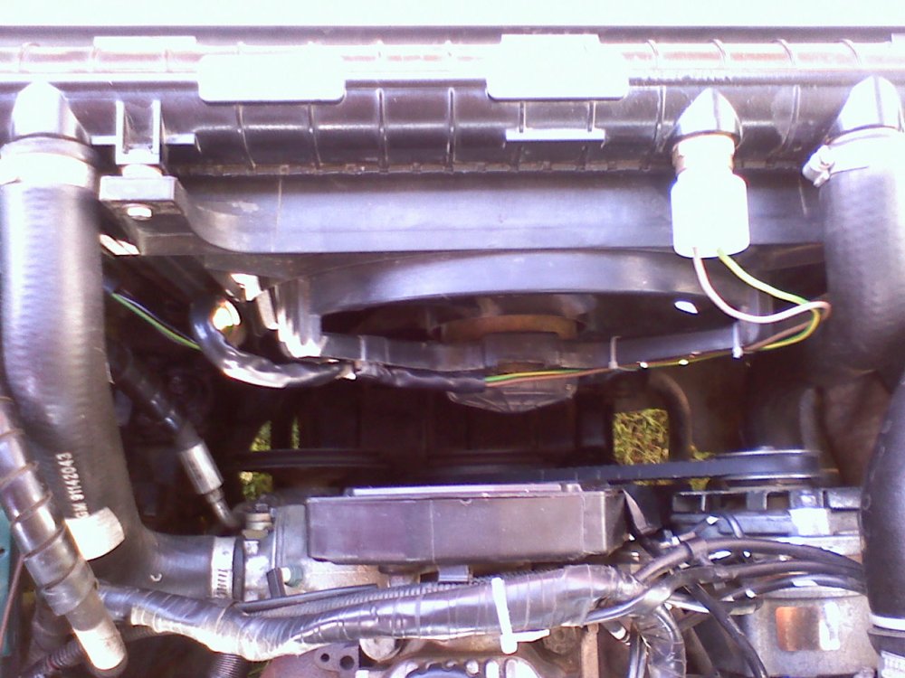

ghostface Postat Octombrie 9, 2016 Autor Partajează Postat Octombrie 9, 2016 Re: proaspat si bucuros posesor de frontera sport Intrebare: are cineva sau a vazut difuzor la radiatoarele de frontera A sport? eu am vazut foarte multe exemplare si nu am vazut la nici o masina acest difuzor... intreb pt ca as vrea sa ii montez unul dar nu stiu unde sa iau... "don't get scared, be prepared for the worst" frontera pregatita de razboi Link spre comentariu Distribuie pe alte site-uri Alte opțiuni partajare...
stelea Postat Octombrie 9, 2016 Partajează Postat Octombrie 9, 2016 Re: proaspat si bucuros posesor de frontera sport Daca radiatorul e cu montanti ca in figura, merge, daca nu, nu. 4x4MANIA is where we are !!! Link spre comentariu Distribuie pe alte site-uri Alte opțiuni partajare...
ghostface Postat Octombrie 10, 2016 Autor Partajează Postat Octombrie 10, 2016 (editat) Re: proaspat si bucuros posesor de frontera sport pai are montanti din cate imi aduc aminte(maine ma uit si aflu sigur), dar e cu vasco-cuplaj nu e cu electroventilator... Editat Octombrie 11, 2016 de ghostface "don't get scared, be prepared for the worst" frontera pregatita de razboi Link spre comentariu Distribuie pe alte site-uri Alte opțiuni partajare...
Cristi G. Postat Octombrie 16, 2016 Partajează Postat Octombrie 16, 2016 Re: proaspat si bucuros posesor de frontera sport Poţi renunţa la vâsco- cuplaj şi montezi electric. Eu am facut-o si sunt foarte mulţumit. Link spre comentariu Distribuie pe alte site-uri Alte opțiuni partajare...
Cristian1 Postat Octombrie 16, 2016 Partajează Postat Octombrie 16, 2016 Re: proaspat si bucuros posesor de frontera sport Eu am electric de fabrica. Functioneaza brici ! Mai ales ca am si radiatorul ciufulit... Cauta pe masinile dupa 96 cu X20SE. Off-Road in Waldland Link spre comentariu Distribuie pe alte site-uri Alte opțiuni partajare...

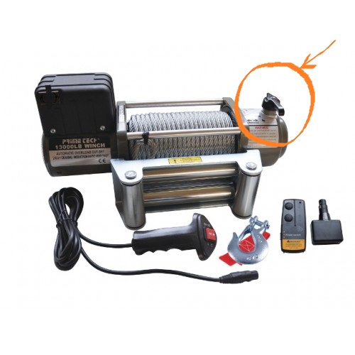

ghostface Postat Decembrie 11, 2016 Autor Partajează Postat Decembrie 11, 2016 (editat) Re: proaspat si bucuros posesor de frontera sport cei cu frontere scurte si nu numai ce trolii aveti pe masini? vreau troliu ieftin( nu va fi folosit mai mult de 1-2ori/an) si sunt cateva oferte... Dar am gasit si unul second hand(de 13000lbs) cu ceva probleme: nu are comanda(as cauta sa-i pun buton in bord), mufa conectare comanda de pe cutia cu relee este smulsa(ceva fire pe acolo) cred ca merge reparata(am pus fire pe direct si troliul porneste in ambele sensuri), o rola din cele 4 de ghidaj din fata lipseste - mai exact una laterala mai mica(cred ca merge facuta la strung ), si asta este cea mai grava problema a lui - acea maneta de cuplare/decuplare reductor pare ca nu prea functioneaza( pt a elibera sufa trebuie tinut tras de maneta); atasez si o poza cu un troliu identic(doar ca nu e prime tech ci este winch master ) si eventual daca cineva a demontat asa ceva ma intereseaza daca merge facut ceva cu acel sistem de cuplare/decuplare...mentionez ca pretul ar fi 150euro... Editat Decembrie 11, 2016 de ghostface "don't get scared, be prepared for the worst" frontera pregatita de razboi Link spre comentariu Distribuie pe alte site-uri Alte opțiuni partajare...
cos Postat Decembrie 11, 2016 Partajează Postat Decembrie 11, 2016 Re: proaspat si bucuros posesor de frontera sport Daca nu-i omorat dpdv mecanic sau la motor , maneta e decuplare o repara oricine stie a repara o broasca de usa ... deci e cam juma de pret ... E cam grasun si cam greu , in rest e bun ... ... sa fim corecti pana la capat ! Nu cere nimeni sa fii impecabil si un fel de varf de gama , doar corect e destul ! Link spre comentariu Distribuie pe alte site-uri Alte opțiuni partajare...
