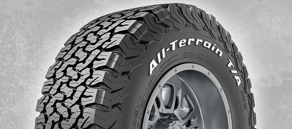

soferman Postat Noiembrie 11, 2015 Partajează Postat Noiembrie 11, 2015 Re: Despre Anvelope RR (sau 4x4 in general) Cine poate sa-mi dea mai multe detalii legate de comportamentul anvelopei BF Goodrich: - zapada afanata - zapada batatorita - gheata - asfalt umed - acvaplanare - noroi - nisip - roca - alunecare laterala Am discutat cu un posesor si mi-a spus ca necesita mult plumb pentru echilibrare si sunt foarte grele, desi partea cu greutatea .... http://range-rover-vogue.blogspot.ro/ Range Rover Autobiography, 3.6 L, 272 Cp Link spre comentariu Distribuie pe alte site-uri Alte opțiuni partajare...
sierrafery Postat Noiembrie 11, 2015 Autor Partajează Postat Noiembrie 11, 2015 Re: Despre Anvelope RR (sau 4x4 in general) Presupun ca te referi la A/T nu?... eu am avut prima data pe masina(245/70/16) si am fost multumit, de aia s-a si ajuns la polemizarile astea (cordiale sper) ca pe baza experientei cu ele am scris ce am scris... nu pot sa-ti dau raspuns punctual la intrebari deoarece cu toate ca am intalnit toate conditiile enumerate de tine nu am observat nimic notabil ca eu cunoscandu-mi si stiind sa-mi conduc masina asa cum trebuie nu am avut probleme in nici o situatie, nici macar pe polei ca sticla... pot repeta doar ce am remarcat si am mai spus ca din noroi adanc m-au scos mai bine decat Mud Terrain, am o casa de vacanta pe malul unui brat mort al Crisului in Ungaria si ca sa ajungi la ea trebuie sa traversezi vreo 6km de drum utilitar intre orezarii, dupa ploi noroaie slinoase de argila lipiciasa cat casa de aia in perioada aia mi-am si cumparat un set de Mud-uri noi(tot BFG)... vreau sa spun ca cu alea m-am impotmolit de 2 ori dar cu A/T-urile niciodata in conditii similare, m-am si scapat de MT-uri urgent pana erau ca noi... doar ca la A/T-uri aveam noroi si pe acoperis si toate geamurile pline iar la MT nu, tin parca minte ca au cam necesitat ceva plumbi dar nu mai mult de 50g, MT-urile au luat si cate 80-100... acum am Dunlop Grandtrek AT3 ca fac naveta Arad - Bucuresti si de noroi abia mai dau dar pe asfalt astea sunt net superioare, nici nu au necesitat din prima mai mult de 5 -15g de plumb sapa si tu adanc pe net si vezi review-uri multiple sau filmulete si decide pt tine NU RASPUND USERILOR CU PROFIL INCOMPLET LA MASINA(model, an, motor, transmisie), NU RASPUND PE PM LA PROBLEME TEHNICE SAU DE INTERES GENERAL Discovery Td5 ES , "00. manual, ECU tunat, intercooler marit...merge de rupe Link spre comentariu Distribuie pe alte site-uri Alte opțiuni partajare...
