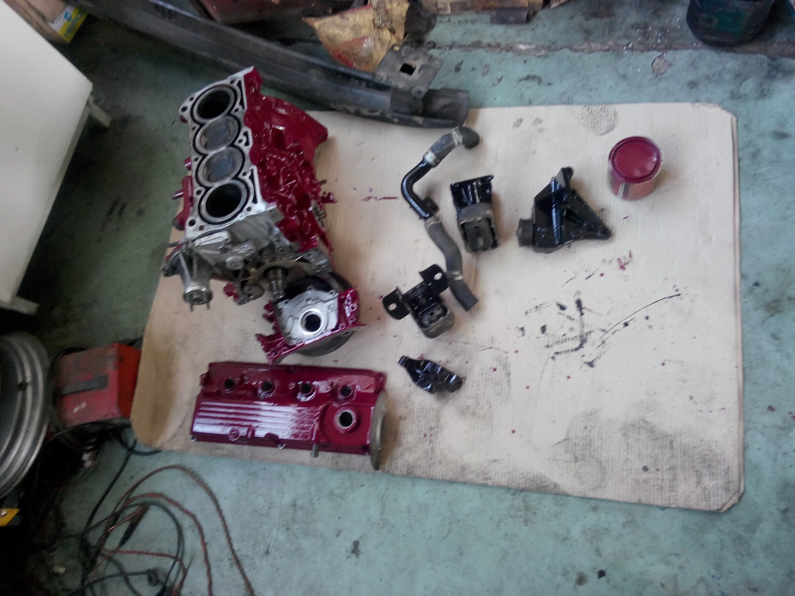

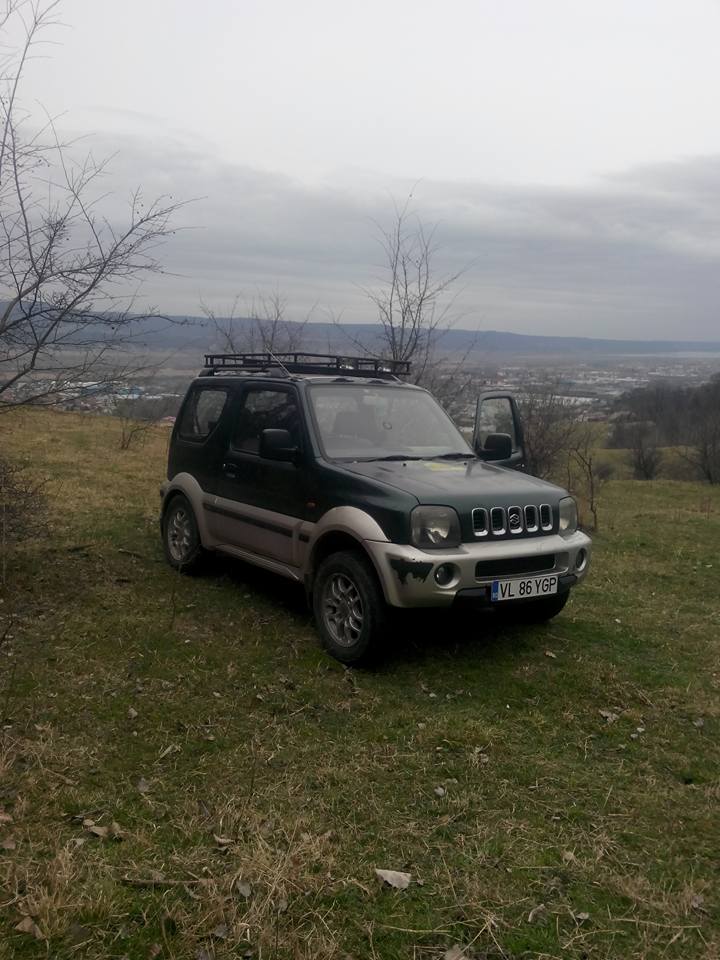

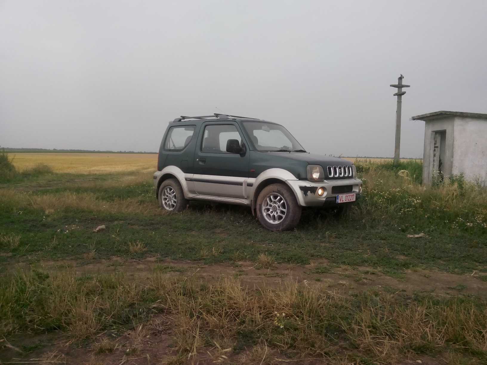

Cred ca a sosit timpul sa imi prezint si eu acaretul... Suzuki Jimny, G13BB, 1999 cu volanul pe partea dreapta.
Masina e aproape standard, am decat anvelope AT si cred ca o mica inaltare.

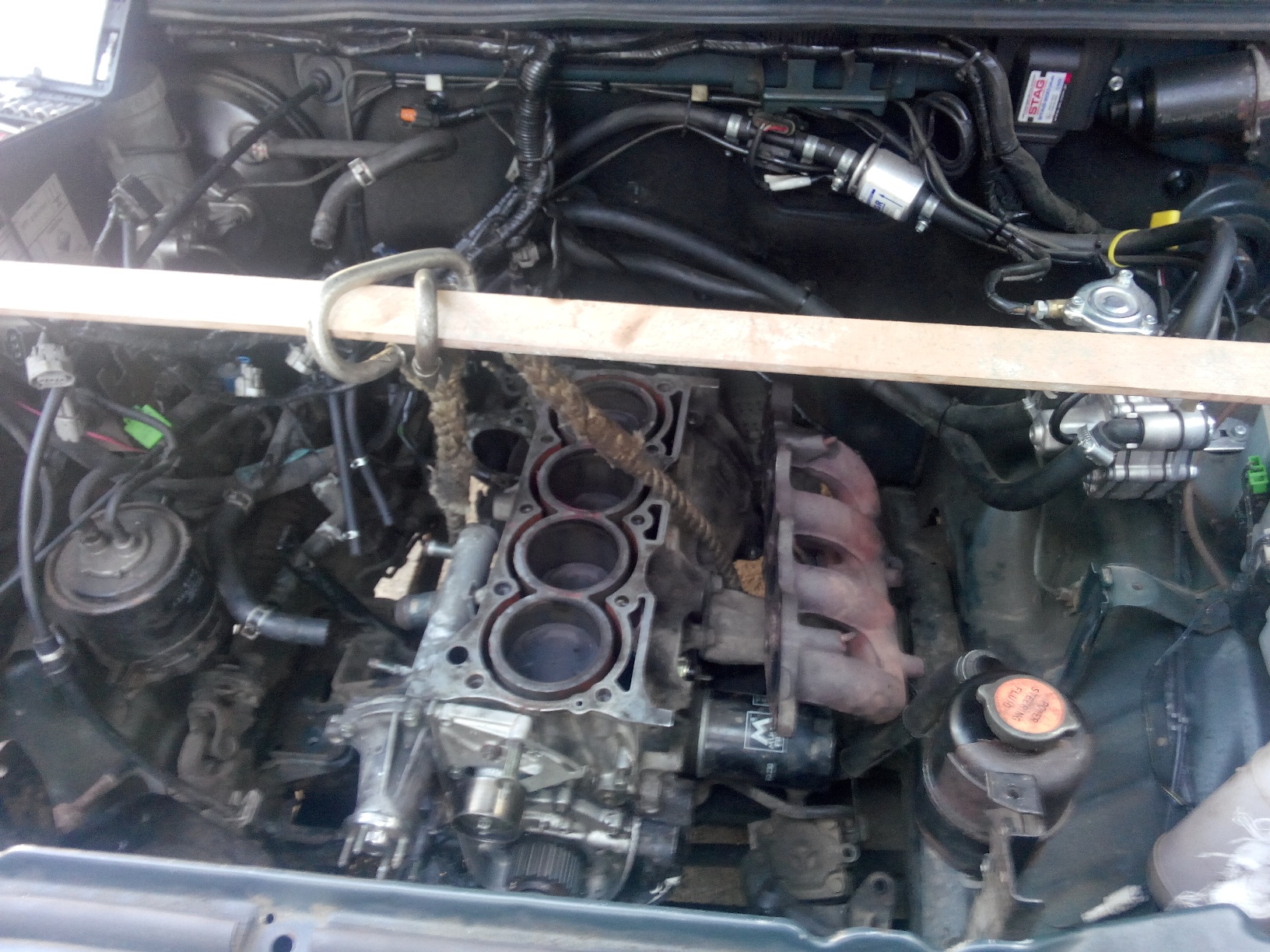

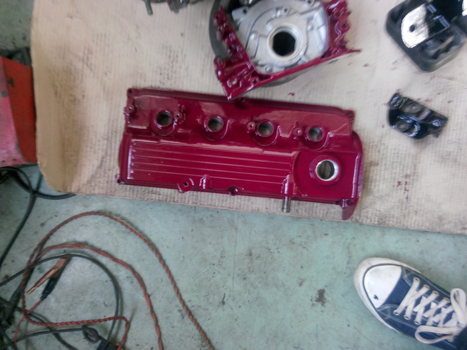

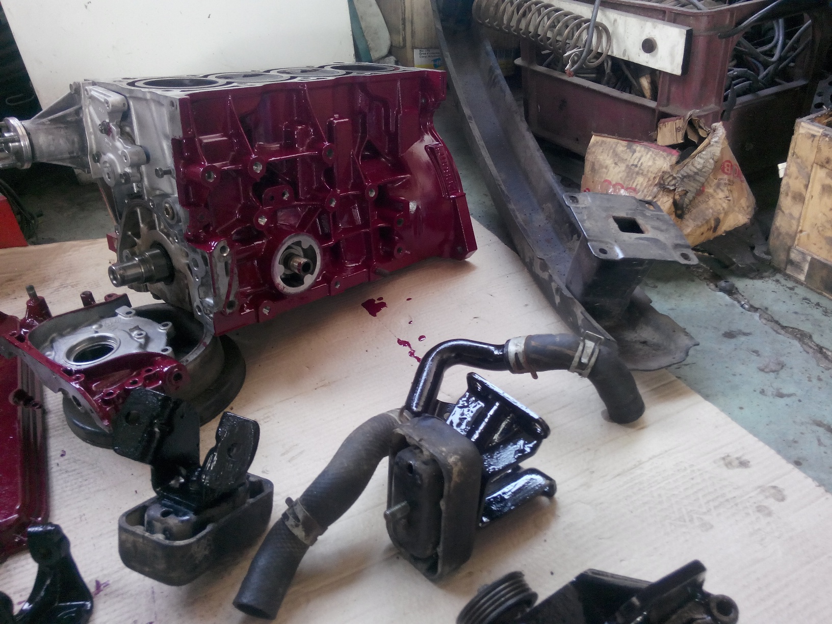

Am montat instalatie GPL, am schimbat toate fluidele,am refacut motorul deoarece dupa cumparare am avut probleme, iar ulterior am montat un ceas de presiune ulei.

Mda! Nu sunt hotarat 100%. Masina merge perfect, multumesc lui Dumnezeu! Ideea e ca am avut probleme de ungere, un canal din chiuloasa a fost infundat cu masticul pus la garnitura de chiuloasa de niste " meseriasi" care au umblat la ea inainte sa o iau eu, s-a blocat axul cu came si s-a rupt distributia. Am desfacut motorul si l-am verificat cu mana mea fiecare surub si am schimbat ce era de schimbat. Chiuloasa si axul cu came au fost rectificate si in locul blocarii, unde era uzura pronuntata a fost montat cuzinet.
Dupa reparatie am montat ceas de presiune ulei. Astfel am putut sa urmaresc presiunea si am observat ca la cald presiunea sta peste 2 bari la relanti, in oras sau la solicitare moderata insa la forja, in teren sau dupa urcari lungi scade pe la 1,8 bari.
M-am gandit la termoflot pentru ca ajuta si la incalzirea uleiului cand e rece si la mentinerea lui la temperatura apropiata de a antigelului. In plus necesita un volum scaxut de ulei suplimentar spre deosebire de radiatorul de ulei si as evita eventuale suprasolicitari ale pompei.

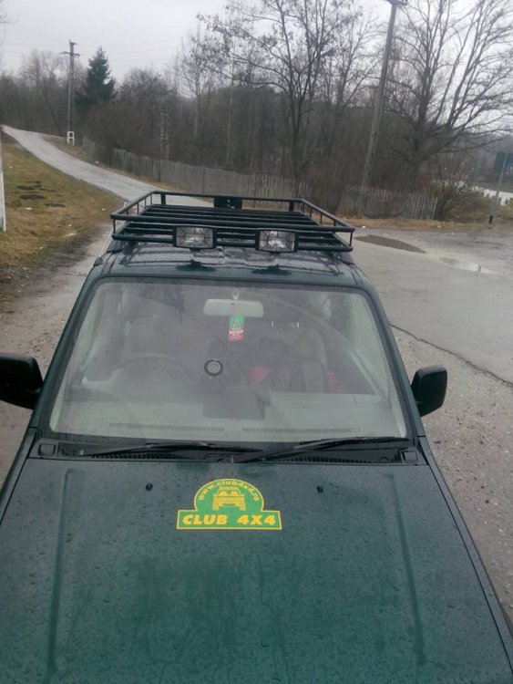

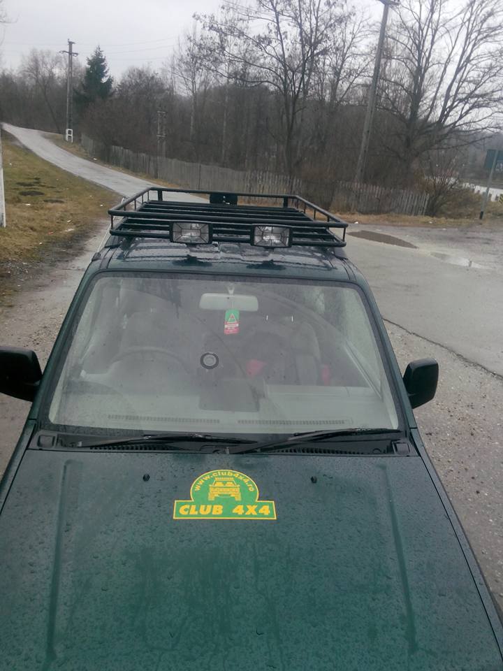

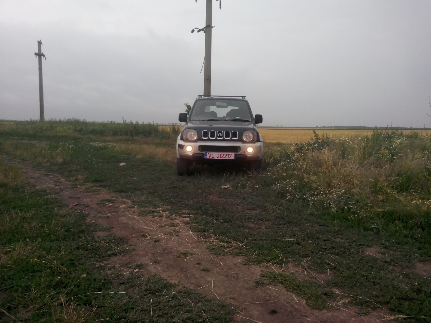

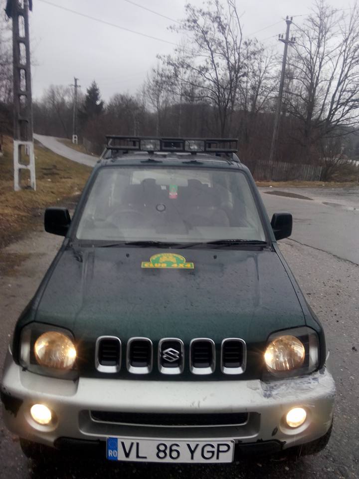

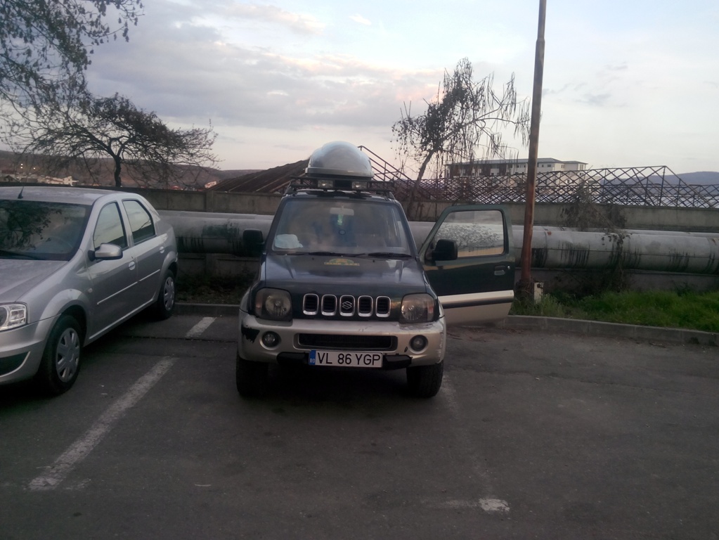

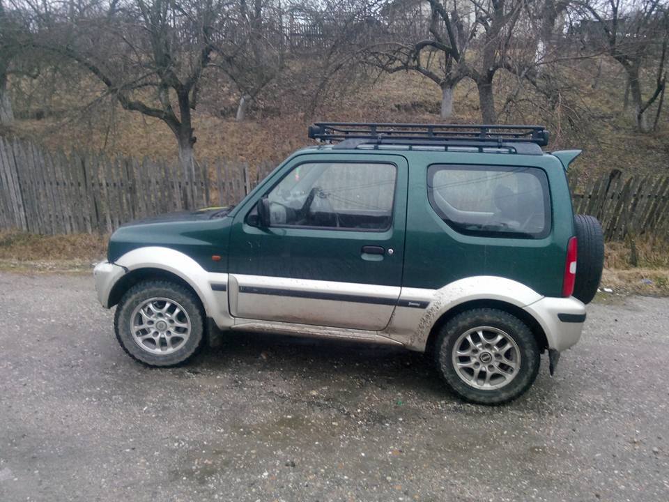

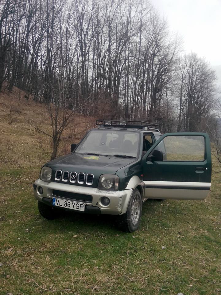

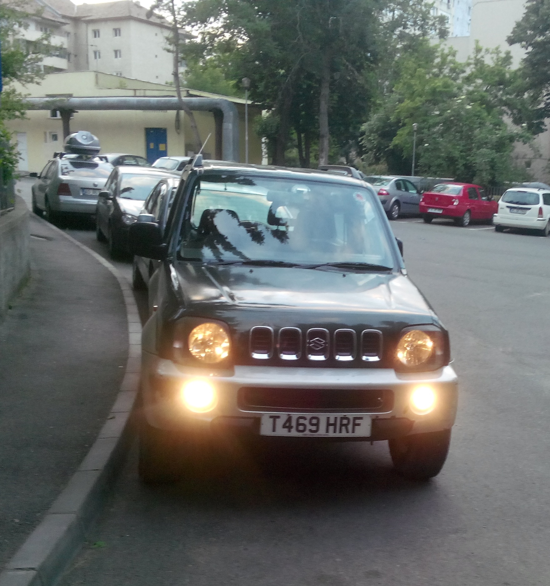

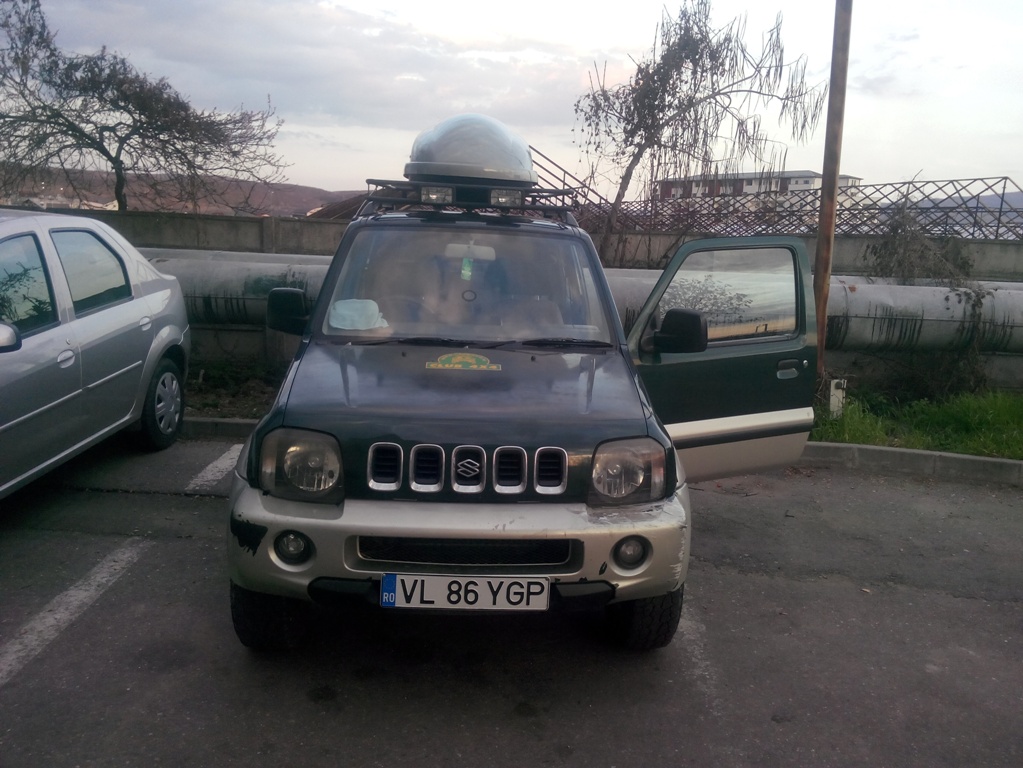

Micul Gigant a primit roof-rack si proiectoare. Roof-rack-ul home made. Proiectoarele nu au fost inca legate deoarece nu am mai avut timp. Instalatia e facuta doar partial, am trecut firul de comanda prin intrerupatoare si am instalat releele dar mai trebuie firul principal de alimentare. Sper sa va placa ce a iesit. Cu stima, George.
r5.thumb.jpg.1aee86b580effa892069ed8d2e9e44a1.jpg1656698758_roof2.thumb.jpg.2f641d87c187180c690e13fc0e52eccd.jpg573798278_roof4.jpg.3b9c7eef45a291011d82429539a47865.jpgroof.thumb.jpg.960ea9da6c2d3e14e12eb339407fde5a.jpgr3.thumb.jpg.57550ebe7210c12535f1e4a22b2a70d2.jpg
Cauta! Nici albina nu gasaeste miere in fiecare floare!
Re: Jimy - Micul Gigant

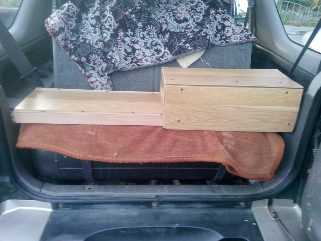

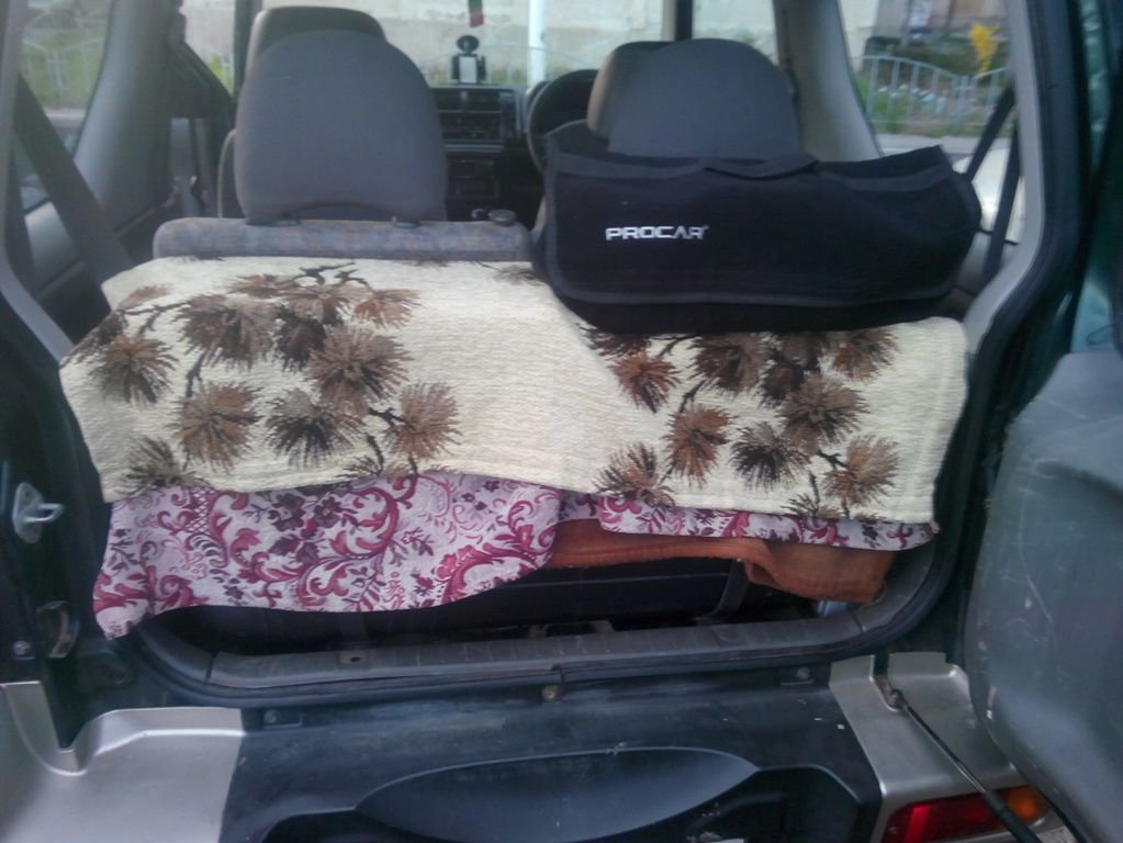

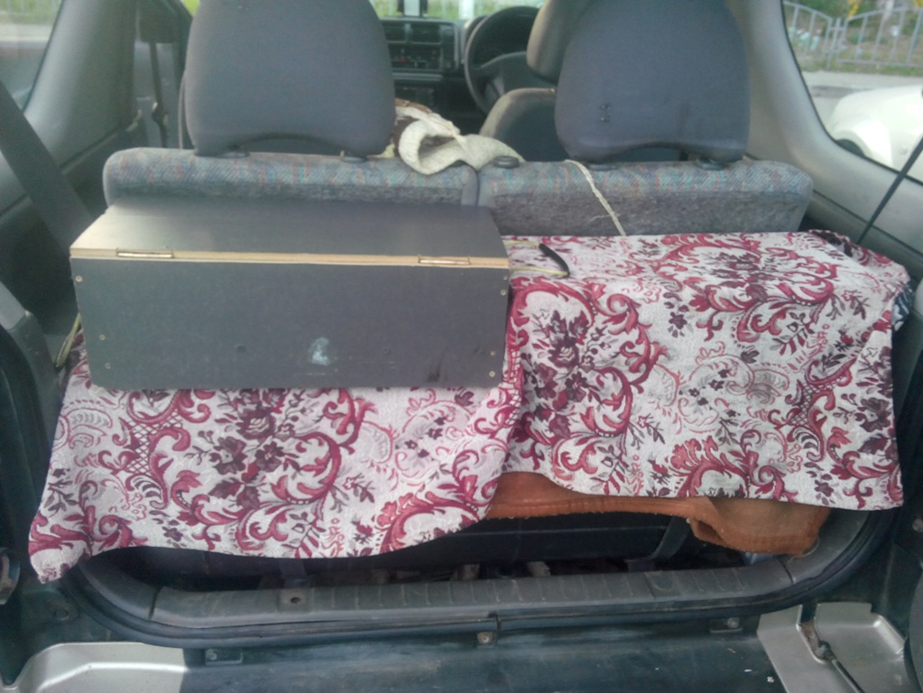

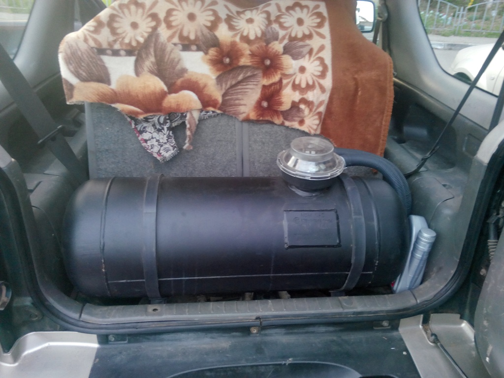

Ce butelie de gpl ai? Poti sa pui o poza cu portbagajul? Sunt curios cat loc mai ramane.
Instalatia e tomasetto iar butelia e cilindrica de 50 de litri parca. Intra efectiv 40 litri in ea. Ocupa tot portbagajul dar am facut o polita deasupra ei si pot pune cate ceva acolo. Masina a fost achizitionata pentru stupi si face multi km pe asfalt asa ca am optat pentru cea mai mare butelie. Bagajele multe le pun intr-o remorcuta. Maine o sa fac poze cu portbagajul si le urc aici...
Estetic nu arata rau, dar tu probabil ca ai pus proiectoare de ceata (care imprastie lumina) in loc sa pui proiectoare de faza lunga. In ambele cazuri, pune-le si un capac, ca sa fi si legal, altfel poti sa te trezesti ca ti se ia talonul pentru lumini neconforme. Amenda e si ea vreo 10 mil + o vizita la RAR pentru constatarea conformitatii.
Pentru bagaje, nu merge sa rabatezi scaunele din spate? Si eu sint curios cum s-a incadrat butelia in portbagaj.

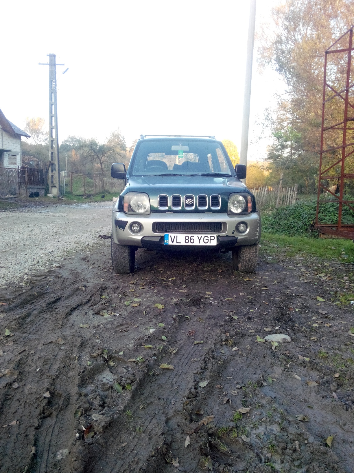

Asa cum am promis, revin cu poze. Imi cer scuze pentru intarziere.
IMG_20160331_193055.thumb.jpg.61cbccdcb3d3c404677ac87352037414.jpgIMG_20160331_192855.thumb.jpg.e6fc33a2bd8fc7316623321a1092f25a.jpgIMG_20160331_192921.thumb.jpg.3788251f61c284e5b581d62f49e9df33.jpgIMG_20160331_192955.thumb.jpg.510b6c80f77e15156910763c1ba00d87.jpgIMG_20160331_193020.thumb.jpg.93aad29074b37939f6a0477f57d44fa7.jpgIMG_20160331_193050.thumb.jpg.60f934566d47f99cec8bd0dfc2e276af.jpg
Intre timp am terminat de legat si proiectoarele. Nu am luat in calcul daca sunt de drum sau de ceata pentru ca le aveam asa ca nu a fost nevoie sa le cumpar, insa sunt de faza lunga pentru ca transmit lumina mai departe decat faza lunga. Ma declar multumit!
O sa studiez problema cu capacele pentru ca si eu m-am gandit la legalitate. La momentul potrivit o sa revin cu poze.
In ceea ce priveste spatiul din portbagaj, am instalat in interiorul roofrack-ului cutia de portbagaj pe care o foloseam pe autoturismul pe care il detin. Cutia o demontez cand ies si eu la padure pentru ca se zgaraie prin crengi.

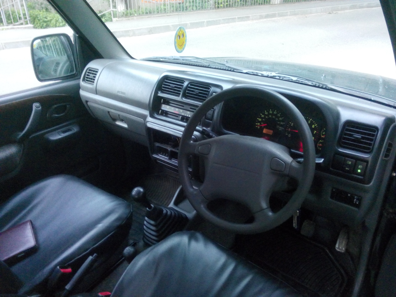

Am finalizat si instalarea ceasurilor indicatoare, am mers pe varianta Dacia, ceasuri si sonde noi. Am montat ceas de presiune ulei, un ceas de temperatura cu sonda pe busonul de golire baie ulei si un ceas de incarcare baterie. Ceasurile indica bine. Nu am poze pentru ca deocamdata sunt prinse pe un suport improvizat pentru studiu. Urmeaza un suport tuning si montarea lor in el.

Ceasul de presiune ulei cum l-ai "conectat" la motor? Ai pus un adaptor in locul filtrului de ulei?

Senzorul de presiune ulei l-am montat cu o reductie micuta in locul celui original, iar pe cel original l-am mutat in partea din fata a motorului, spre distributie unde blocul motor are un orificiu liber cu dop filetat la acesasi filet cu senzorul ( 1/8NPT). In felul asta am functional atat ceasul cat si becul original.
Temperatura uleiului sta undeva pe zona verde (ceasul nu este gradat, are doar trei zone, alb verde si rosu). La panta creste dar mai ramane spatiu pana la rosu. Nu am probat inca in teren greu cuplat pe reductor... Oricum vreau sa imi instalez un electroventilator in fata radiatorului, cu circuit separat si actionare la buton. Am montat deja intrerupatorul si releul, urmeaza electroventilatorul.
Nu stiu de ce zici ca e prea tarziu cand creste acul de la antigel din bord... Nu am studiat atent unde e plasat senzorul, dar acul sta fix la jumatate orice as face si precizez ca am mers pe gpl si vara trecuta inclusiv pe caldura si tractand o remorcuta de 750 kg.
Studiez montarea unui termoflot in zona filtrului de ulei ( in locul unde se monteaza flansa adaptoare pentru ceasuri) , insa toate astea le montez usor usor si personal asa ca lipsa timpului isi spune cuvantul.
