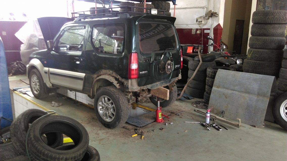

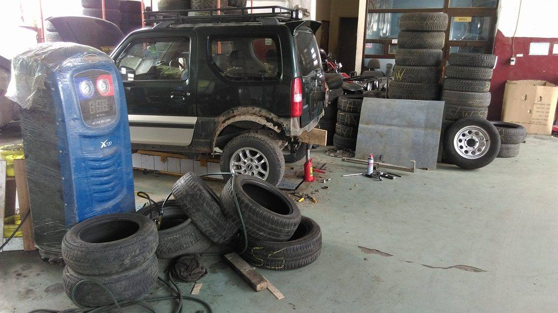

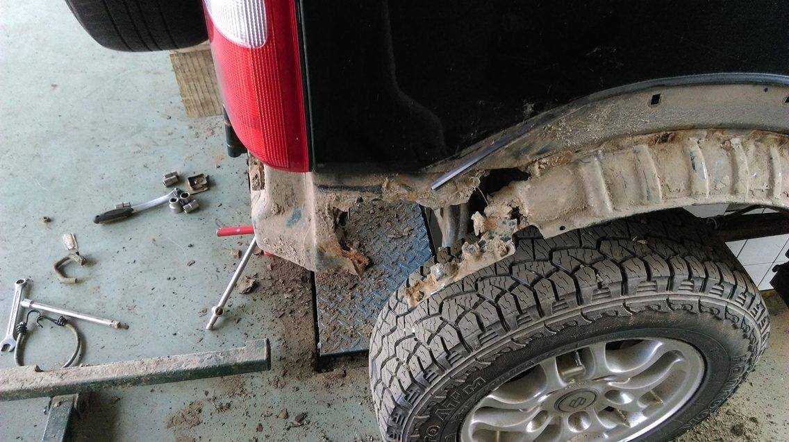

Am si eu probleme cu rugina. la partea din spate a caroseriei... Si cum mi-am programat pentru azi sa ma apuc de lucru la masina, aseara Micul Gigant s-a gandit ca ar fi cazul sa mai umblu si la mecanica nu doar la tinichigerie, asa ca si-a rupt furca de la ambreiaj. Rezultat: cutia de viteze data jos, disc de ambreiaj nou si in continuare sudura piesei rupte si montare.
Dupa ce am demontat cutia de viteze si am scos ambreiajul, m-am apucat de dezechipat partea din spate.
Sunt distrusi ultimii doi suporti ai caroseriei, si cam ce se vede in poze. Partea din fata sasiul si pragurile dint ok.
Nu am timp acum sa demontez toata masina cum fac majoritatea pe aici. O sa ma ocup doar de partea din spate.
13446187_998418953560166_336840219_o.thumb.jpg.2fca033eceb2d528679f5a7f5b33b6d2.jpg13334578_998418960226832_1639792668_o.thumb.jpg.c954ac1091ff42572382c17cf8ff4397.jpg13405180_998419020226826_1850436098_o.thumb.jpg.a224278661893d5650022755313d328e.jpg13446067_998419030226825_1757585570_o.thumb.jpg.23c09125acf3a1c72d4a3586a7691e65.jpg13446180_998419006893494_1646815371_o.thumb.jpg.47fb9e1e5d3049af51b62713ade70d4a.jpg
Dupa ce termin de dezechipat o sa ma hotarasc daca voi pune sudura sau doar suruburi si popnituri. Am posibilitatea sudarii in argon in service-ul unde m-am apucat de ea insa mi se pare destul de usor de rezolvat problema cu suruburi si popnituri.
Mai am de demontat butelia de gpl si plasticele de pe interior, partea spate pentru a avea acces la pasajul rotilor.
Urmeaza sezonul apicol, partea cu teiul si floarea soarelui, asa ca vreau sa ii fac ceva cat mai putin invaziv si care sa tina pana la toamna. In toamna sper sa pot sa refac si eu caroseria profesional.
Daca aveti idei, va multumesc anticipat!

Sudeaza in argon in loc sa folosesti pop-nit-uri.
