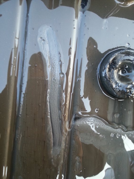

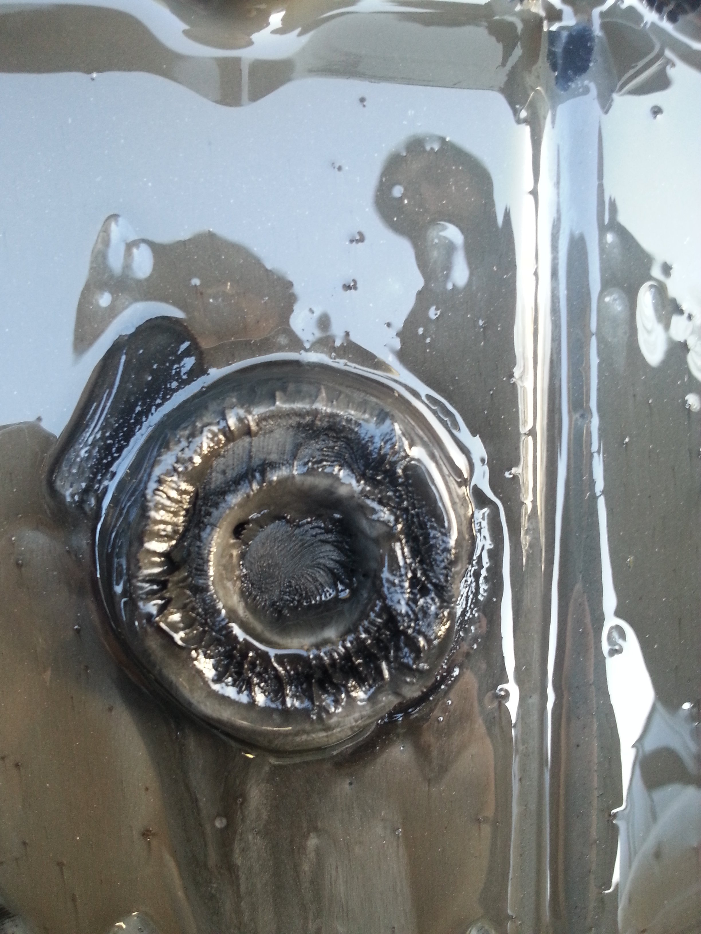

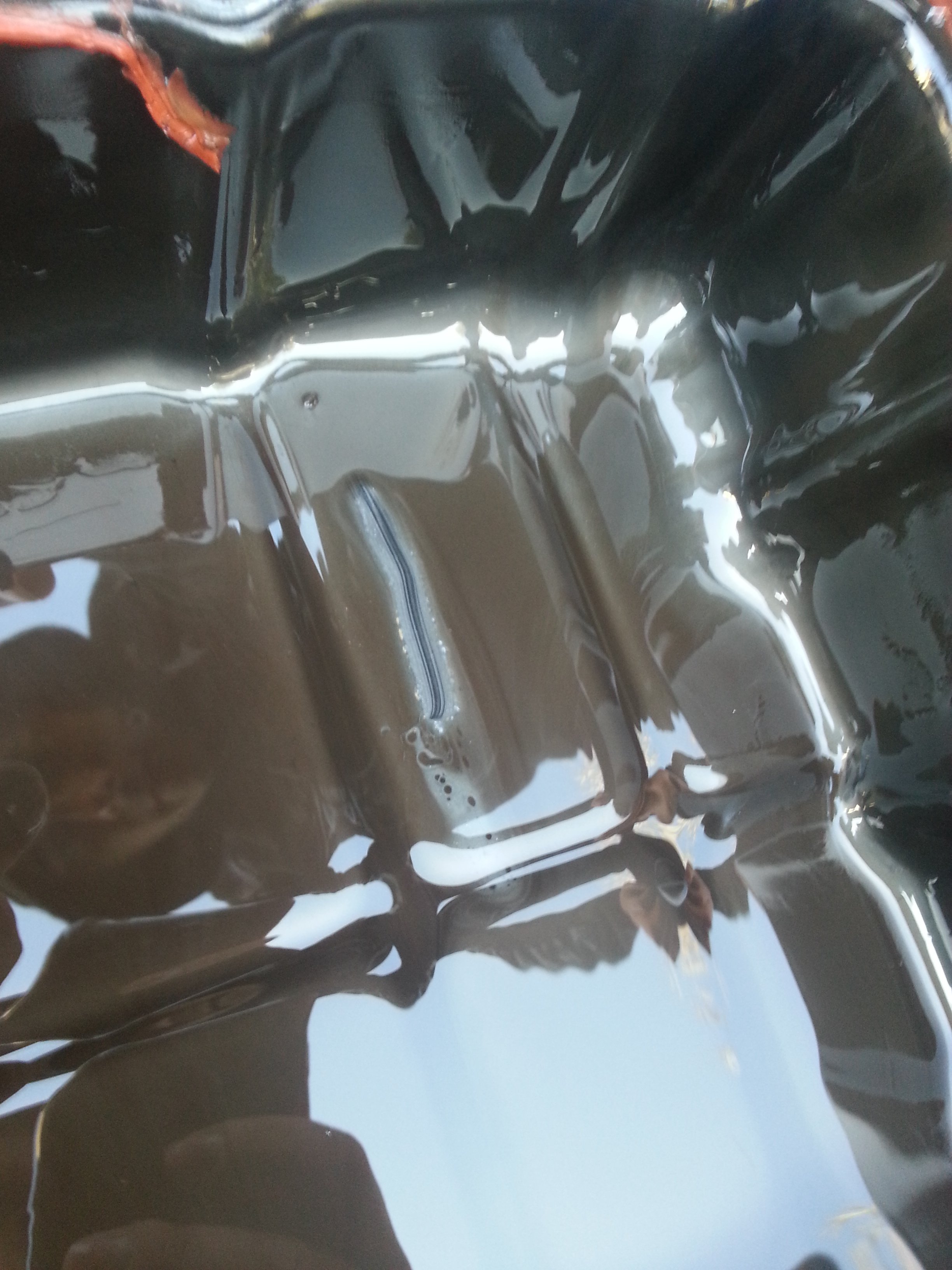

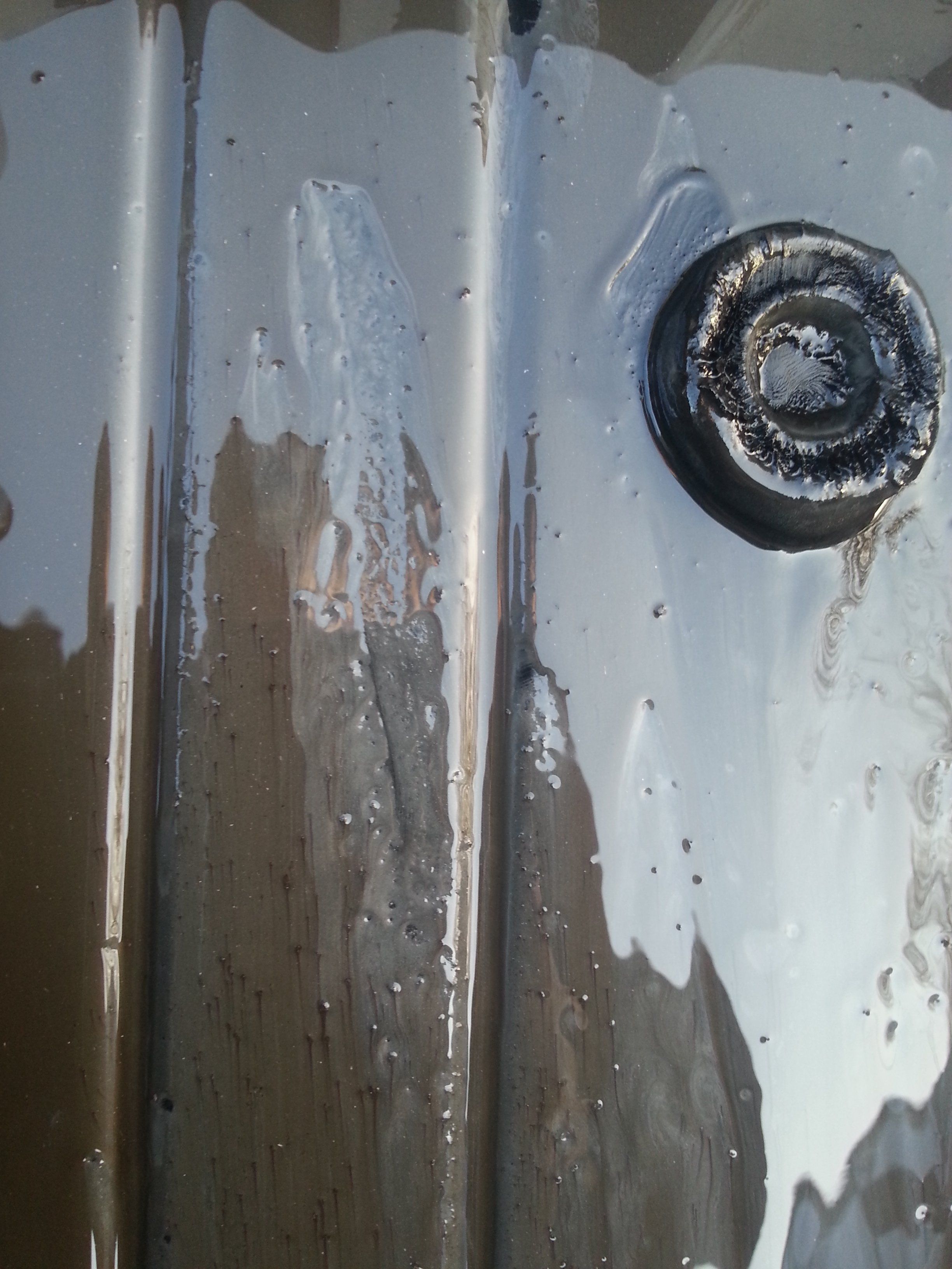

4L Limited Postat Ianuarie 7, 2016 Autor Partajează Postat Ianuarie 7, 2016 Re: Probleme grave cutie automata!!! Am dat jos baia de ulei a cutiei si am gasit pilitura de fier si pasta/nisip/impuritati ! Eu zic ca e compromisa cutia la ce cantitate de pilitura este .....filtrul practic era infundat cu pilitura! Am sa adaug ceva mai tarziu poze! Am gasit in filtru si o bucata de silicon ceea ce imi spune ca mecanicul cand a schimbat uleiul a pus silicon de a intrat si inauntru....a pus omul sa fie!!!! Nissan Patrol Y61 3.0 auto *gamedog* "A journey of a thousand miles begins with a broken fan belt and a flat tire." :dr2 Link spre comentariu Distribuie pe alte site-uri Alte opțiuni partajare...
4L Limited Postat Ianuarie 7, 2016 Autor Partajează Postat Ianuarie 7, 2016 Re: Probleme grave cutie automata!!! Poze: Nissan Patrol Y61 3.0 auto *gamedog* "A journey of a thousand miles begins with a broken fan belt and a flat tire." :dr2 Link spre comentariu Distribuie pe alte site-uri Alte opțiuni partajare...
KAROLOKW Postat Ianuarie 7, 2016 Partajează Postat Ianuarie 7, 2016 Re: Probleme grave cutie automata!!! pilitura aia nu e de speriat da bucata de silicon mai degraba :) eu cand am schimbat uleiul in cutie manuala aveam busonul ala magnetic mai plin ca la tine si merge si acum cutia:) Link spre comentariu Distribuie pe alte site-uri Alte opțiuni partajare...
RETI Postat Ianuarie 7, 2016 Partajează Postat Ianuarie 7, 2016 Re: Probleme grave cutie automata!!! E sediment. Poti sa zici ca e 70-80% dusa.Eu asa o vad din poza. daca e consistenta ca untul sau margarina ceva uniforma fara sa zici ca e sediment.....mai ai o sansa sa zici ca e de la apa/antigel...si bucatiile alea pot fii de la racirea motorului daca sunt particule metalice poti sa uiti de ea.siliconul oricum nu poate trece de filtru ..e adevarat ca pui ca ciobanul....eu unul nu inteleg de ce trebuie pus cand ai garnitura....dar in fine.cauta alta pe net .....Uk..... Land Rover Discovery I Mercury Sable LR serie III Link spre comentariu Distribuie pe alte site-uri Alte opțiuni partajare...
4L Limited Postat Ianuarie 8, 2016 Autor Partajează Postat Ianuarie 8, 2016 Re: Probleme grave cutie automata!!! pilitura aia nu e de speriat da bucata de silicon mai degraba :) eu cand am schimbat uleiul in cutie manuala aveam busonul ala magnetic mai plin ca la tine si merge si acum cutia:) La manuala cred si eu ca poate sa fie plin...la automata nu cred ca e ok! @RETI este pilitura fina, uleiul din baie era metalizat la culoare de la asa multa pilitura :)))) Am sa pun ulei zilele astea si vad ce se intampla!! Am gasit o cutie second....problema este cum o verific daca este buna sau in parametri? Se afla la dezmembrari pe un Patrol scurt din 2000 care nu mai are motorul! Ceva sfaturi pentru a stii cum sa verific? Nissan Patrol Y61 3.0 auto *gamedog* "A journey of a thousand miles begins with a broken fan belt and a flat tire." :dr2 Link spre comentariu Distribuie pe alte site-uri Alte opțiuni partajare...
Iulian G Postat Ianuarie 9, 2016 Partajează Postat Ianuarie 9, 2016 Re: Probleme grave cutie automata!!! Am vazut fotografiile cu ce-ai gasit in baia de ulei a cutiei si pot sa-ti confirm ca (din pacate) cutia e afectata serios. Pasta aceea e material din discurile de frictiune si din pacate impreuna cu particulele metalice si de aluminiu se depune prin tot circuitul hidraulic al cutiei. Asa cum s-a mai spus schimbul de ulei proaspat nu rezolva problemele cutiei, ci dimpotriva le poti agrava (primul punct sensibil la calitatea lubrefierii acestui model de cutie e pompa de ulei si reactia se manifesta in cascada mai departe). Tu singur decizi ce vei face de acum inainte, tu stii ce vrei sa faci cu masina in continuare si cat esti dispus sa investesti in readucerea ei la parametrii optimi. Cum s-a mai spus ai varianta unei cutii SH sau a unei reparatii. Achizitionarea unei cutii SH e in general o mare loterie. Eu nu as opta pentru aceasta varianta decat in doua situatii: transferul de pe o masina functionala dupa o proba prealabila (f greu de gasit), sau achizitionarea ei de la un dealer serios care sa garanteze pentru ea. Si chiar si asa nu stii cat va merge si noua achizitie. Reparatia este iarasi o optiune, mai scumpa ce e drept. Cutii se repara peste tot cu succes, (si in Romania, si in UK, si in D). Costa dar ai garantia ca marea majoritate a componentelor cheie sunt noi, si cu o intretinere si exploatare corespunzatoare va merge multi ani de acum incolo. Indiferent daca repari sau cauti SH, retine cateva aspecte: -cu toate ca aceeasi cutie RE4R03A in esenta a echipat mai multe modele de masini, intotdeauna cauta varianta constructiva utilizata in echiparea masinii tale, 57X17 cred ca e in cazul tau, verifica eticheta. Nu cauta cai verzi (gen Skyline, etc) ca nu-s 100% compatibile, in afara de soft si blocurile de valve sunt usor diferite si unele componente interne, toate acestea particularizand cutia pentru cerintele unui anume autovehicul; -in manualul de Y61, sectiunea dedicata CVA are 210 pagini si ai destula informatie care te poate ajuta, vezi mai ales partea cu procedurile si verificarile necesare a fi urmate la remontarea cutiei. Am vazut nu odata pompe de ulei distruse la montaj din cauza montarii gresite a convertizorului, sau probleme din cauza flexplate-ului descentrat sau nealiniat corespunzator; -repararea/inlocuirea numai a cutiei nu este suficienta, convertizorul trebuie inlocuit/reparat deasemenea, precum si conductele si radiatorul. Metodele de curatare, mai ales in cazul radiatoarelor nu dau rezultate. Exista sisteme de curatare sub presiune (Hot Flush spre exemplu), dar chiar si in acest caz dupa o procedura completa de curatare (cam 4ore) se estimeaza ca o cantitate de 2-5% din depuneri ramane in interiorul radiatorului, ceea ce poate crea neplaceri mai tarziu. Inlocuirea lor este recomandata, gasesti asta in orice manual de automata; -nu circula cu cutia fara radiator de racire. Chiar si iarna temperatura uleiului din CVA poate atinge valori ridicate, in acest caz racirea fiind necesara. Succes! :wink: @symy139: JPAT e o firma britanica (JP Automatic Transmissions Ltd) ce se ocupa cu comercializarea pieselor de schimb pentru CVA si cutii transfer, produse nu numai Jatco ci si de ZF, MB, etc. Deasemeni comercializeaza si convertizoare reconditionate de ei. Codurile componentelor sunt codurile lor interne (nici coduri Nissan nici Jatco), te ajuta doar daca comanzi componente de la ei.:wink: Link spre comentariu Distribuie pe alte site-uri Alte opțiuni partajare...
