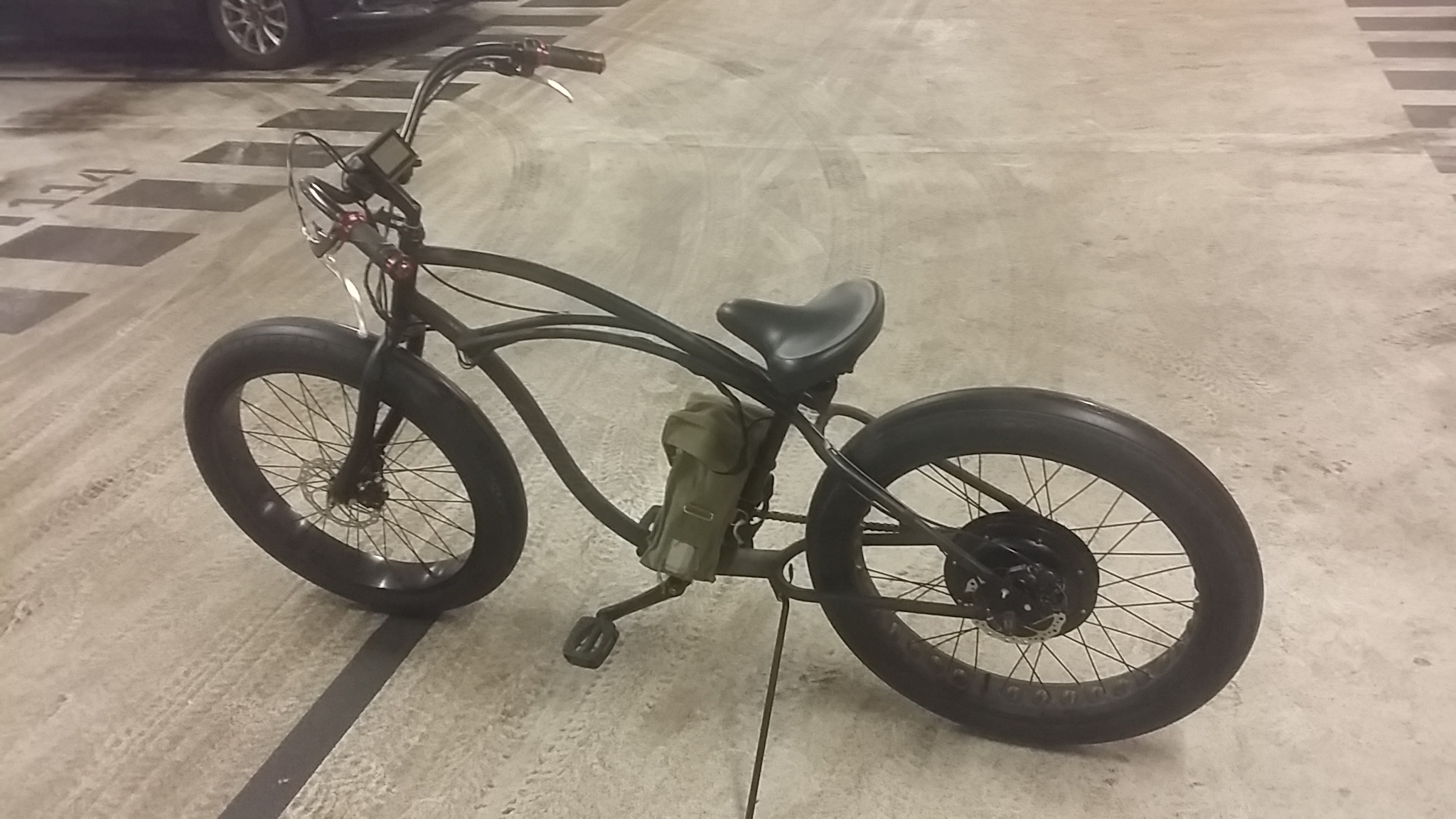

Biciclete/motociclete electrice nu are nimeni?
Eu ma dau vara cu o bicicleta electrica si e ceva sa mergi pe bani de seminte (mai exact - o samanta la suta de km).
[ATTACH=CONFIG]275590[/ATTACH]
Poti da mai multe detalii despre acaret? O poza cu motorul nu ai? Foarte tare jucaria!

Deocamdata e parcata in subteran, la servici - incerc zilele astea.
E o Electra Cruiser 7D (fat bike) cu kit de 1000W(48V) si baterie de 48V/12Ah. Eu am 1.90 si 100 de kg (plus acaretul care are cel putin 20kg) si ma duce pana la o viteza de 40 km/h. Nu se vede in poza, dar pedalele sunt blocate "pe inainte", deci viteza aceasta este numai cu motorul (pentru pedalat am alt MTB). Autonomie cam 20-30km in oras, dar forjata si cu multe opriri/plecari.
Ma bate gandul acum sa ii pun inca un motor de 500W pe fata+bateria lui independenta, dar nu stiu cat e de fezabil - eu stau la bloc si o tin legata (ferecata mai bine zis) intr-o boxa. Daca mai pun pe ea greutate... Pe de alta parte as mai avea cuplu+autonomie+demaraj...
Nimeni de aici nu a mai construit asa ceva? Kiturile sunt foarte la indemana si practic mergi gratis.

Daca intr-adevar motorul are 1000W (cel din poza pare de max 500) atunci ar trebui sa nu simti nevoia de mai mult, verifica controlerul de motor sa poata livra si el 1000W , kiturile astea kinezesti trebuiesc "tunate" pentru a ajunge la valorile maxime din specificatii.
Alta chestie de vericat pentru a obtine aia 1000W este curentul maxim ce poate fi livrat de baterii pe o durata nedefinita de timp, in cazul tau acesta ar trebui sa fie de 1000W/50V=200A.
in general doar bateriile LiFePo4 si cele Li-Ti (LTO) pot livra asa curenti mari, cele Li-Ion nu prea.
bafta la pedalat :)

Stie cineva de aici sa faca o tunareala? Motorul e destul de mare si greu (rotile sunt de 26' si caucurile au balon mare -3.5 - de aia ti se pare ca e mic). Eu nu simt nevoia de ceva mai mult, dar... Stii cum e.

Scuze de interventie, dar sunt 20A, nu 200A
corect.
atunci lasa-l asa, risti sa dai peste nepriceputi si sa-ti faca mai mult rau decat bine.
Oricum 1000w pe butuc e cam la limita suportata de niste roti cu spite, urmatorul pas ar fi trecerea la un motor pe mijloc dar schimbarea asta te va costa ceva si nu cred ca se justifica daca tot esti multumit.
Iar varianta cu inca un motor in butucul din fata e doar pentru nebuni :)

De lasat asa sigur nu o las.
Vreau sa mai slabeasca (am comandat deja niste piese din fibra de carbon) si imi doresc o furca cu amortizor pe fata. La viteze mari, pe asfaltul perfect al lui Firea se simte un pic deranjant. Plus alte cateva chestii sa nu mai arate atat de "mad max".
Motorul in fata ar fi bun pentru pante mai accentuate (de exemplu, pantele din parcarile mallurilor nu le pot urca) si demaraje+autonomie mai buna.

Pai nu, as avea motor+baterie+controller pe fata si motor+baterie+controller pe spate. Clar greutatea s-a distribui si as avea autonomie mai mare. Ce omoara bateria sunt demarajele (ajunge in 800-900W instanti la roata destul de des cand plec de pe loc). Daca as da la pedale, probabil s-ar mari considerabil autonomia - dar de ce as face asta avand in vedere ca e electrica?

pai in primul rand pentru ca ai fi mai sanatos mai mult timp.
vezi cata greutate suporta cadrul (in miscare) inainte de a investi banii pe inca un set motor/controler/baterii.
Au aparut motoare in butuc care au controlerul incorpirat in elev- cauta pe net "magic pie"
Exista si controlere de motor care iti incarca bateriile la vale/franari (foloseste motorul ca pe un dinam)

@giorgel - despre "electrice" DIY ar trebui sa facem topic separat cred, pe mine ma intereseaza sa transform un TJ /YJ dar mai am de strans bani asa ca acum sunt la faza de proiect.
@Navarro : ca sa mai pui un motor in butucul fata trebuie neaparat sa folosesti exact acelasi motor si acelasi fel de controler , apoi trebuie "tunata" bine acceleratia astfel incat pe toata plaja ei forta si viteza cu care se invart motoarele sa fie identice fata/spate.
Poti folosi o singura baterie la care vor fi legata cele 2 controlere, fara probleme.
Investitia (pt roata fata) nu se merita dupa parerea mea, cu banii pe noua roata poti lua un kit motor central, vinzi roata spate cu tot cu controler si iei alta fara motor, asa mai scoti din banii dati pe motorul central.

De acord. Insa, al doilea motor (din fata) poate fi activat de senzor Hall pus pe roata. Practic il pot programa sa aiba maxim de asist pe baza impulsului de la senzorul magnetic care in mod normal mergea la pedale. Cum eu nu mai am pedale, il pot pune direct pe roata.

In poza respectiva eu vad niste pedale, ar trebui sa le faci sa functioneze pt cazuri de avarie, oricum nu le scoate caci altfel o sa calaresti un moped d.p.d.v. legal.
Nu merge treaba cu senzorul, sau mai bine zis e o "magarie", dar e alegerea ta.
