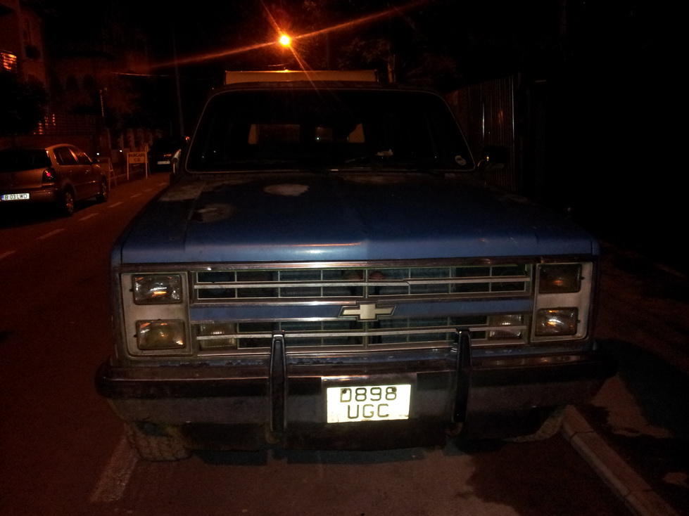

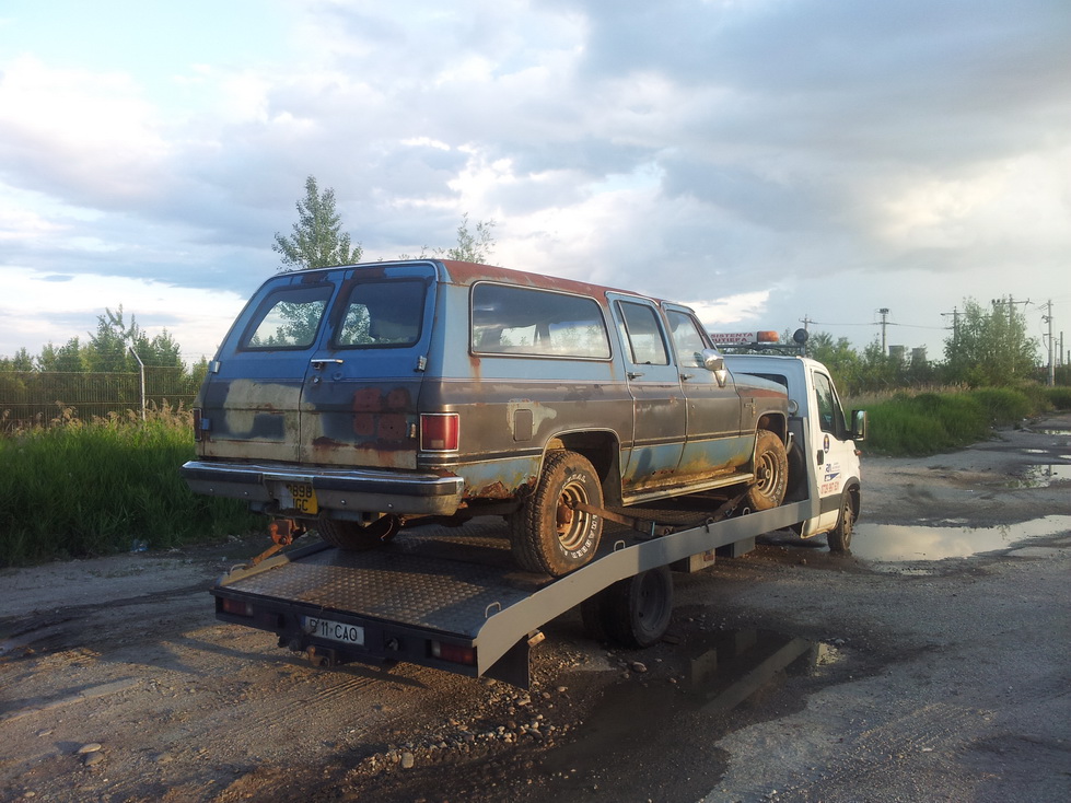

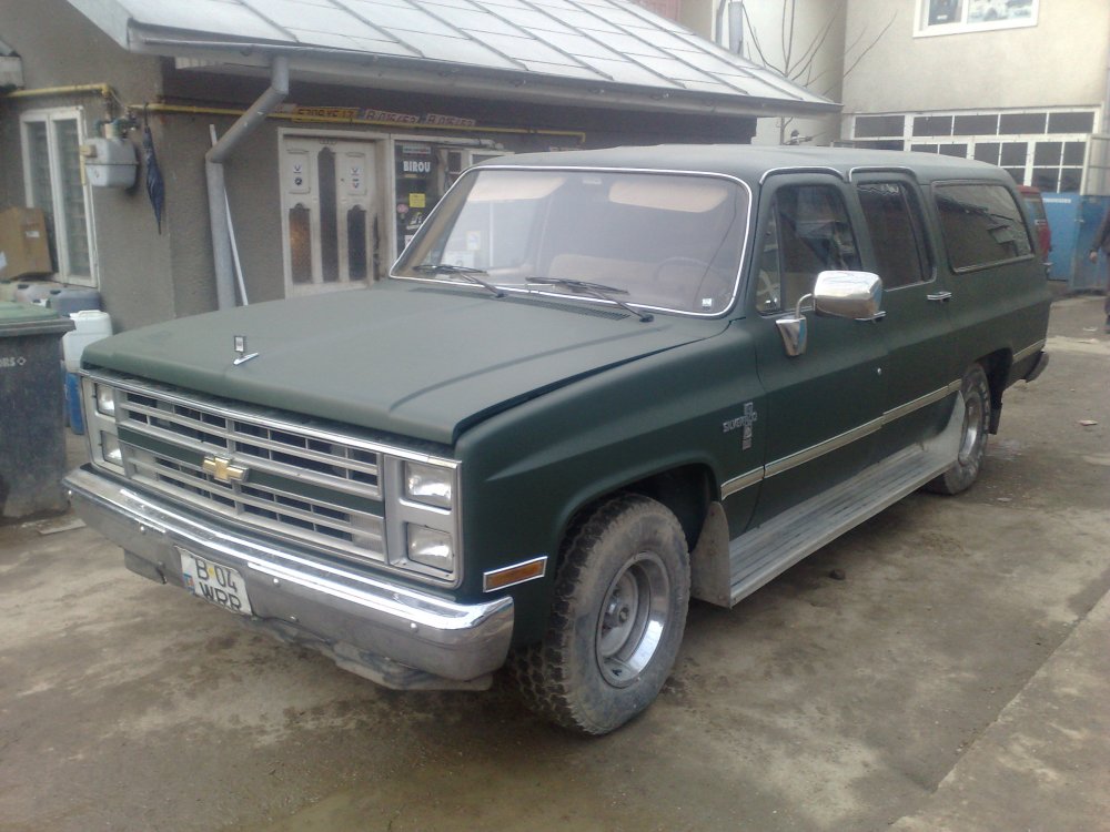

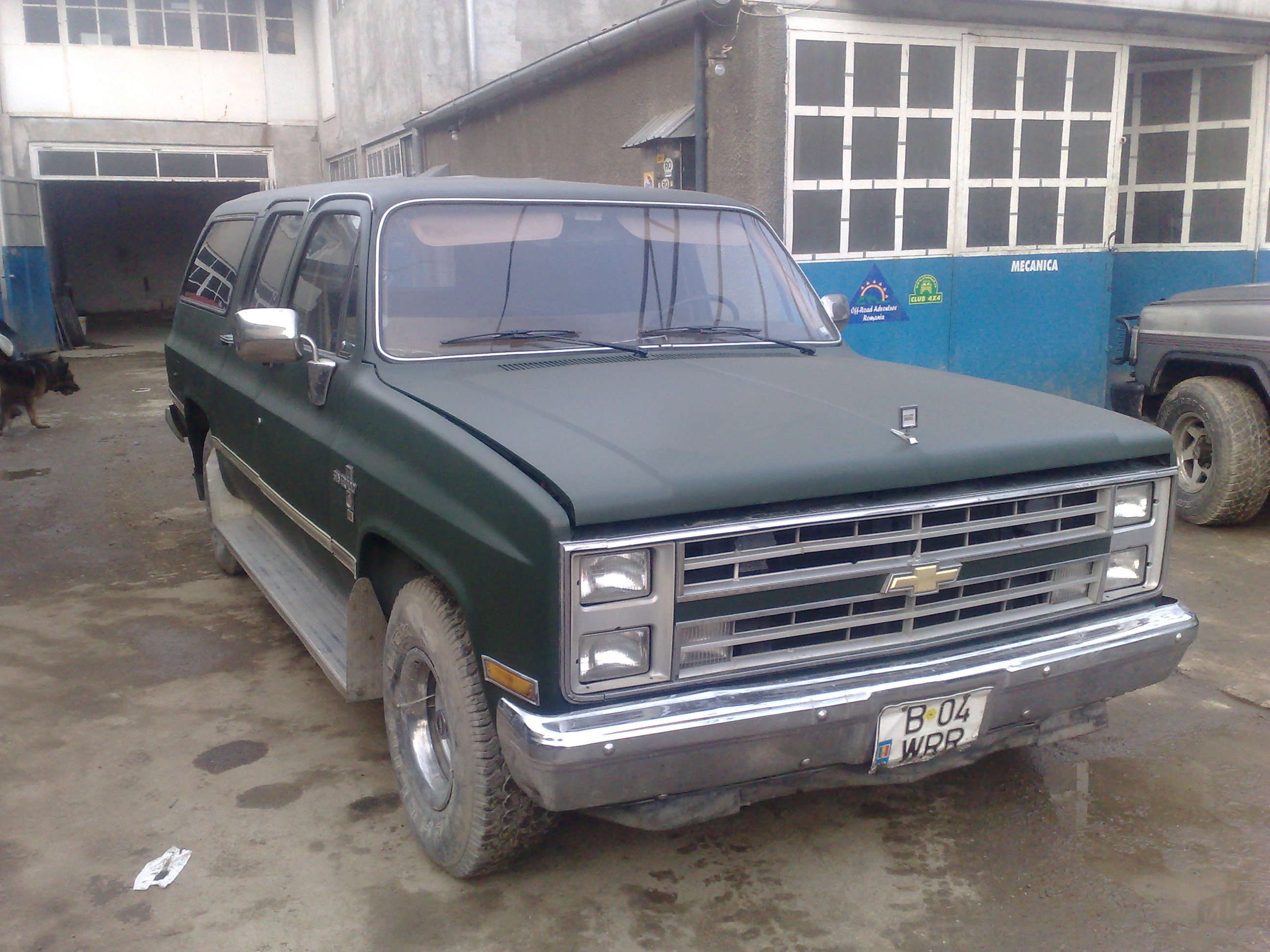

In urma cu 2 ani (cred) am cumparat de pe Ebay.uk un Suburban.
Visul meu: suburban, diesel, 4x4, varianta patratoasa (square body).
Cu greu si dupa niste tzepe cu transportul din Moldova, am reusit cu ajutorul unul baiat extraordinar care sta in Londra acum, sa il aduc la Bucuresti.
Masina ocupa 1/2 de TIR cu tot cu carlig.
Fiind inmatriculata pe UK, am asezat-o in fata casei unde a stat pana la inceputul anului trecut (2015).
Initial am vrut sa fie un proiect 100% personal.

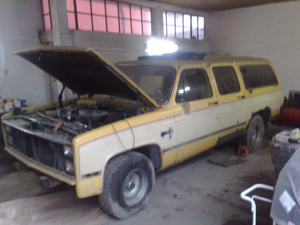

Intr-o zi, impreuna cu un amic, i-am schimbat ulei, filtre, bujii (desi toate erau ca noi si nu trebuiau schimbate).

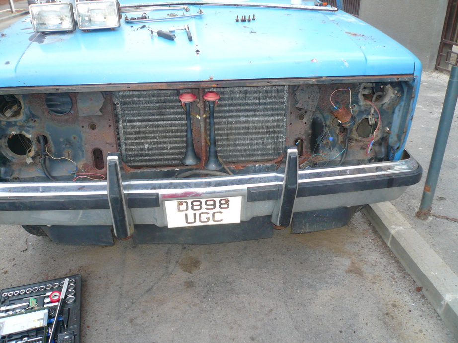

Am demontat radiatorul (care era spart undeva) si l-am dus la reparat.
Am demontat toata partea din fata (mi s-a parut mai OK pentru a ajunge la motor)

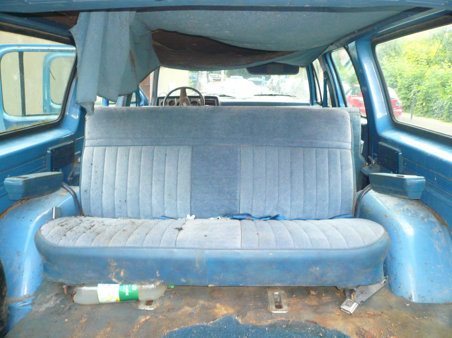

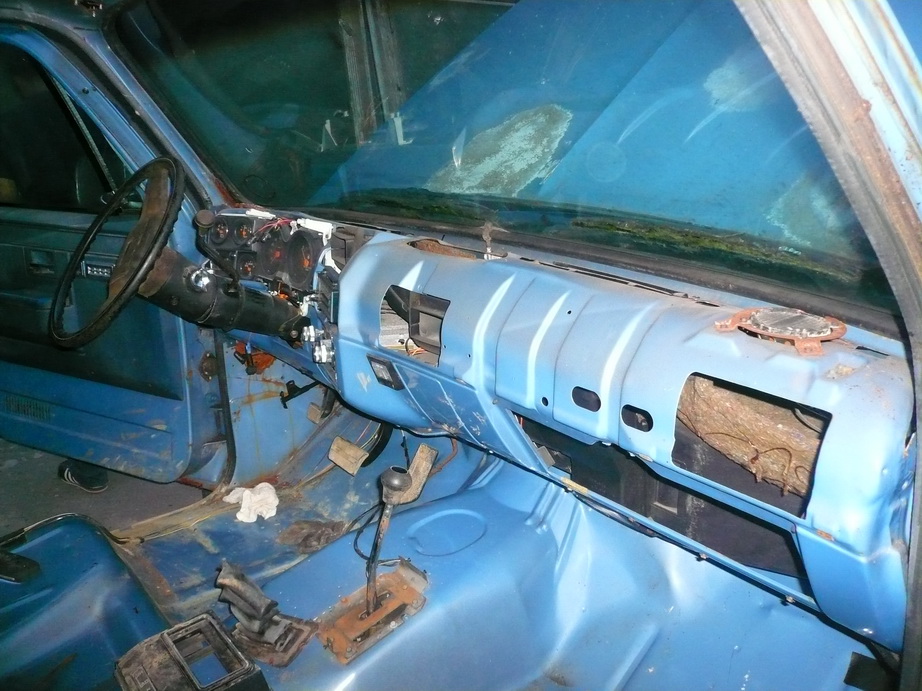

Am demontat si interiorul ca sa o pregatim de o vopsea. Din pacate, am pregatit-o doar de o tinichigerie, mai este pana la vopsea.
Cateva poze, sper in ordine cronologica.

Chevrolet Suburban k10 1986 6.2 diesel
La vremea respectiva, undeva intr-un garaj stateau cele 2 chevrolet blazer militare (M1009), pe care am decis sa le scot la vanzare cand am luat Suburbanul.
Am discutat cu niste amici si am stabilit ca la nivelul de offroad la care intentionez sa particip nu este neaparat necesara o masina scurta.
Mai bine imi prepar (in timp) una pentru expeditie pe care pot sa o zgarii linistit prin padure.

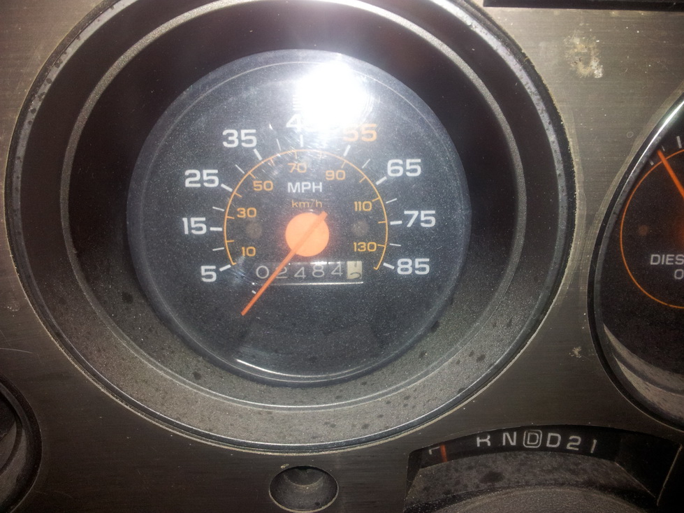

Cateva date despre masina si dotari:
- produsa in 86
- inmatriculata in UK in iulie 87. Nefolosita de 2-3 ani inainte sa o iau eu.
- motor 6.2 diesel aspirat, cod C - 135CP (daca am inteles eu bine)
- cutie viteze TH700r4 cu OD
- cutie transfet NP208
- punti de 1/2 tona
- LSD pe puntea spate.
- rapoarte de 3.42 in punti
- cruise control, 2 instalatii de AC, geamuri electrice, inchidere contralizata
- echipare Scottsdale.
Sasiul nu are rugina, motorul mergea frumos.
Din pacate, venind din UK, si fiind lasata sa stea, masina avea "muschi" la geamuri :)) :uameni

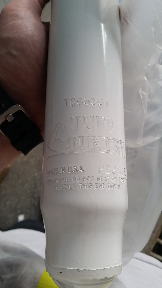

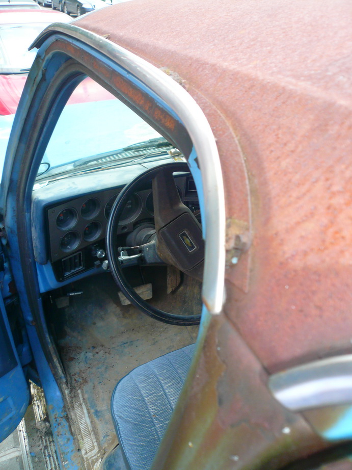

Am adus piese de tabla din america.
Tinichigeria este aproape gata (nu gasesc cititorul de carduri sa scot pozele din aparat).
Masina mergea...... am tot felul de piese de la blazere care se potrivesc si la ea (rulmenti roti, semeringuri, capete de bara directie...)
Are anvelopele pregatite (33x10.5x15 ca sa mearga chiar si fara SL)
Mai trebuie sa aduc:
- toate chederele
- un kit de suspensie +2" ... poate +3"
- o mocheta noua :)
- tot felul de nimicuri care costa vreo alta mie de dolari + adusul.
Mai trebuie sa gasesc:
- un mecanic care se pricepe la 6.2 bine si care sa repare ceea ce as fi putut sa stric eu, sa verifice totul la final si sa ii dam o cheie :h5
- un vopsitor decent la pret
- timp si chef sa refac sasiul si puntile (astea vor fi proiect personal)

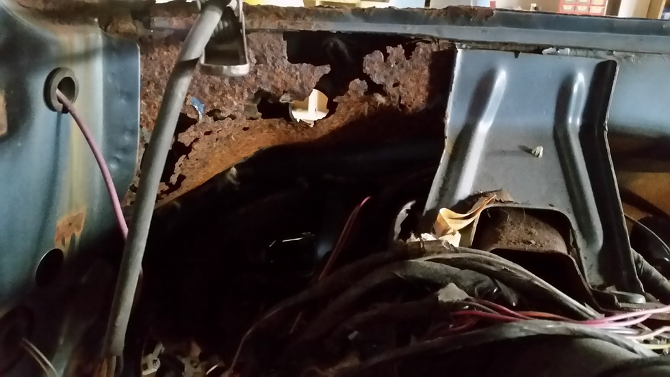

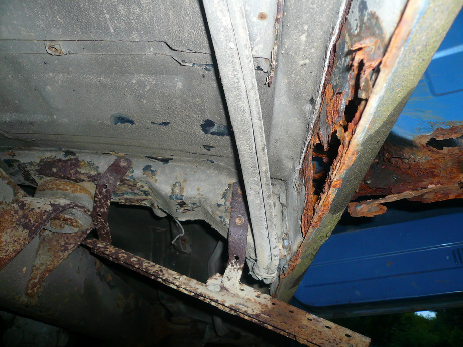

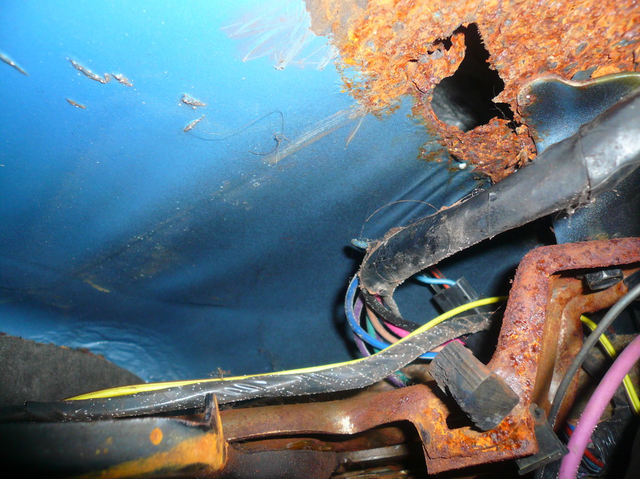

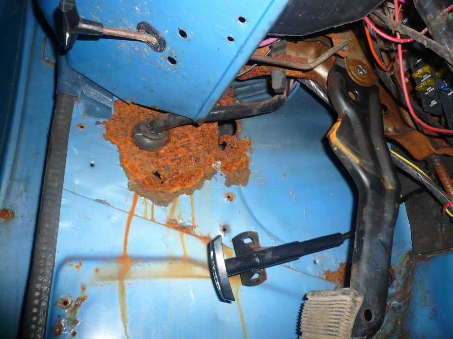

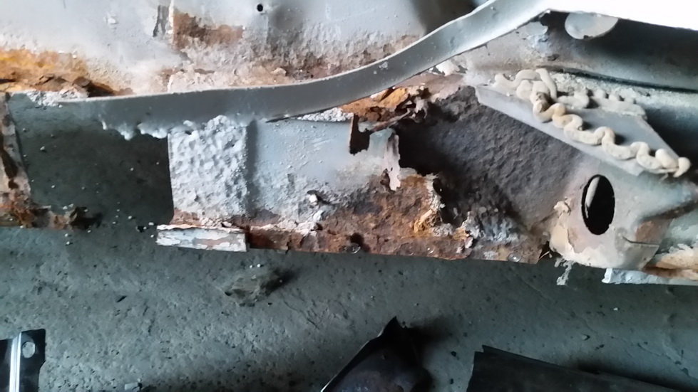

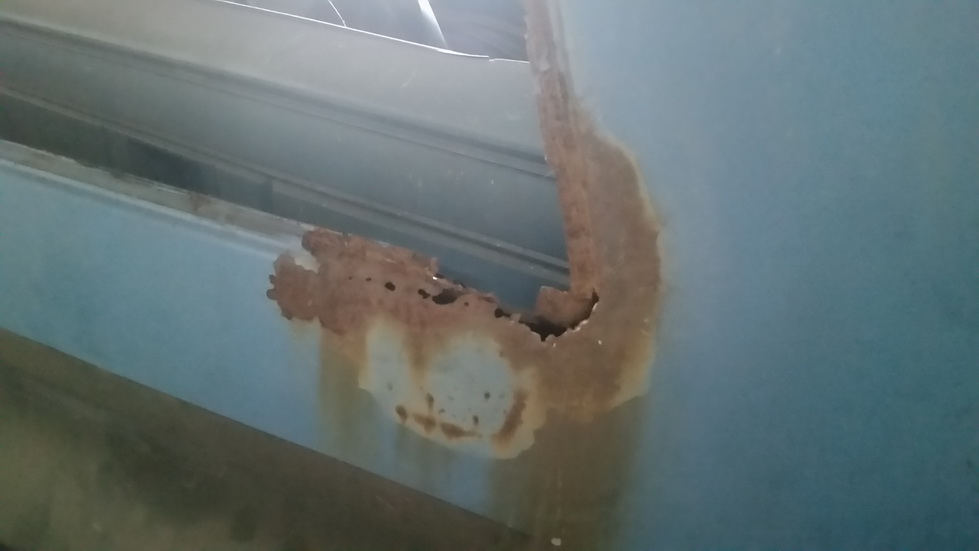

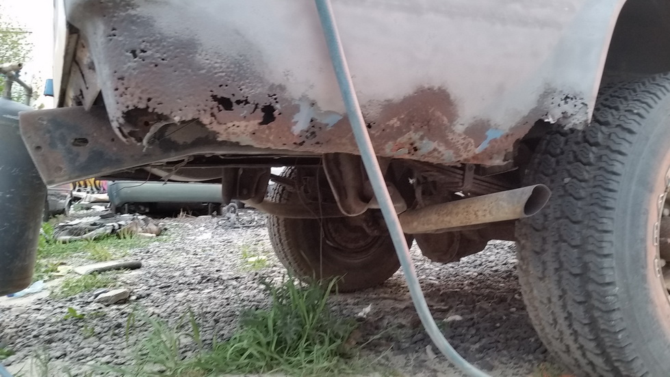

niste poze cu rugina: rama parbriz fata, partea inferioara usi (una era buna), praguri, contra-praguri, toata partea din spate, oalele spate, aripile fata (partea interioara era sita si am luat noi) si aripile fata (partea exterioara a fost reparata), suportul de radiator fata (masca, sau cum se cheama ea), niste gauri in peretele ignifug (pe langa scurgerile laterale) .... etc....
1985823338_burb.4x4-18.jpg.26e10d587a4d444d14aefacb4dc48a6f.jpg1548556734_burb.4x4-31.jpg.3d248bbcd1f0b357629b76adfa30c359.jpg

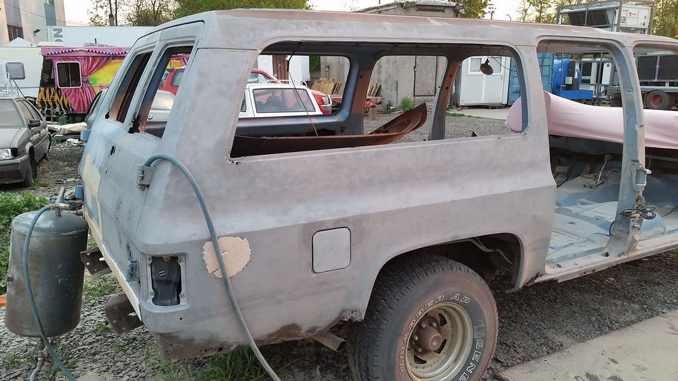

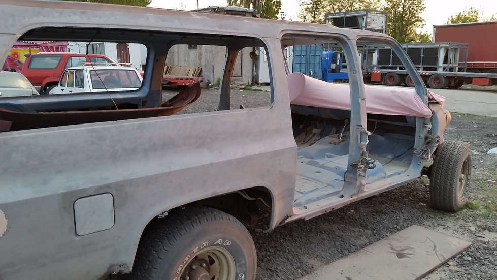

undeva prin aprilie, dupa ce s-a reparat panoul ingnifug, am dus masina la sablat caroserie (adica...cu ajutorul unui mare om, caruia i-am consumat curentul si uzat compresorul....am sablat cam 1 saptamana la caroserie).
Poze:
680541816_burb.4x4-52.jpg.7080086b6eec145d7dd762f37fa40e34.jpg2032126704_burb.4x4-53.jpg.1717989721080c5a5cf88a2f27b5391d.jpg
1870105185_burb.4x4-67.jpg.6f9a4c70e27161cc3f2e760befb88680.jpg1125413332_burb.4x4-64.jpg.c6a1f9136c196339574da355083b5dd0.jpg
1506311639_burb.4x4-63.jpg.190850fcc5e66454cb82bc8d7147f970.jpg1226113932_burb.4x4-62.jpg.471ecc86f69e5500a26c26e8a717e51f.jpg
528445458_burb.4x4-61.jpg.0c1624ae2daac83c252f3bd64904c5c3.jpg744313384_burb.4x4-59.jpg.fc1e0e2e3dac0966433dbf20e677d5bb.jpg
1814105678_burb.4x4-56.jpg.fdd34a3bc2c720b80979b04484499c8b.jpg626798911_burb.4x4-55.jpg.732c134e19dfad82de8a898d8cc17095.jpg

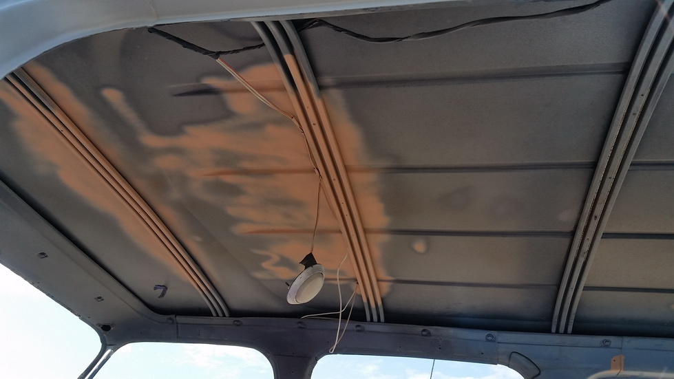

Am reusit sa sablez caroseria, insa din motive de vreme potrivnica (a plouat putin) si de proiecte personale (trebuie sa plec din tara 2 saptamani) nu am reusit sa sablez usile spate :(
La finalul fiecarei zi de sablat, am dat un grund-filler epoxidic PPG Delfleet.
Estimez ca am folosit cam 25 de saci de nisip, cernut inainte de introducerea in butelia de sablat.
Poze de la plecare:

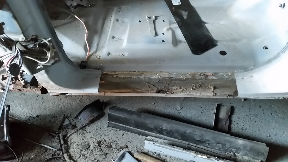

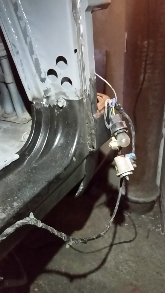

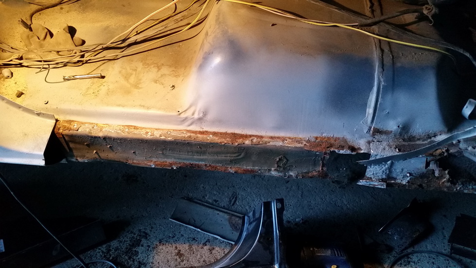

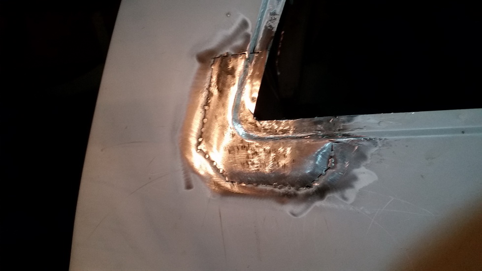

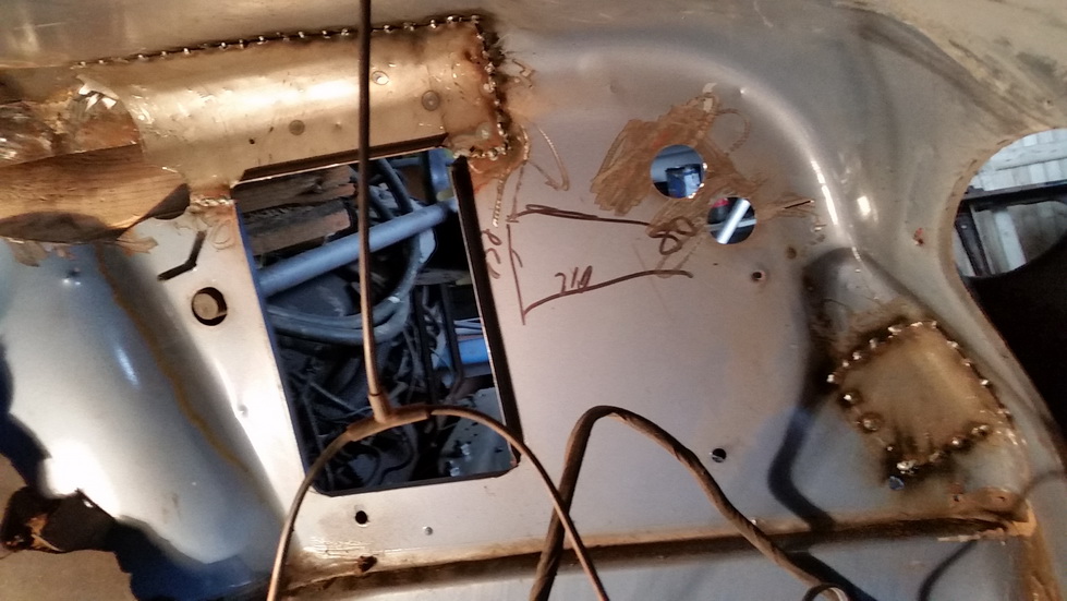

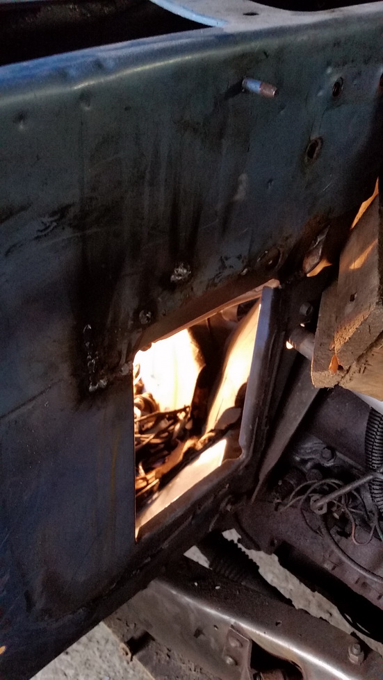

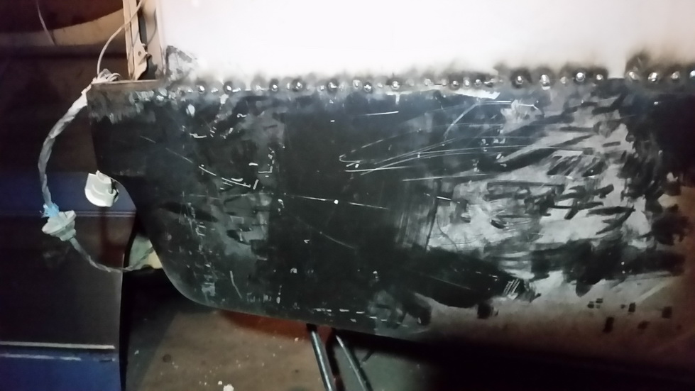

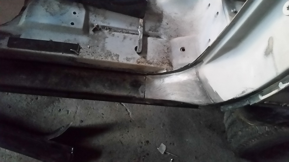

Dupa alte 6 luni de stat in atelierul de tinichigerie, i-a venit randul la mesterit.
Piesele de tabla (LMC america) stateau in asteptare.
Stadiul actual pozat cu telefonul: (mai am poze pe aparatul foto dar nu am reusit sa le scot inca)
pragurile stanga (tot ce are un inceput de rugina a fost schimbat sau refacut).
2146410768_burb.4x4-77.jpg.ec07b3e7dddd9d62b775de3379ce05e4.jpg1684354117_burb.4x4-81.jpg.e80b8196d73b495e2a7485d879f8ad0c.jpg352490398_burb.4x4-80.jpg.881c62a7486f3c21bf1e26397e10bc9b.jpg
interior aripa dreapta spate:
esterior aripa dreapta spate:
690968172_burb.4x4-87.jpg.479209818553475ab744058f294139a7.jpg1188345541_burb.4x4-86.jpg.ab7891f58ed0f55ca0624e1c972905d1.jpg827228447_burb.4x4-85.jpg.906cbf80485bdef321cb93216855ffe9.jpg
colt geam spate dreapta:
suport roata rezerva - scos momentan
traversa spate si pragul de la usile spate (nu cunosc denumirea tehnica): adusa noua si completa din america, s-a potrivit foarte bine.

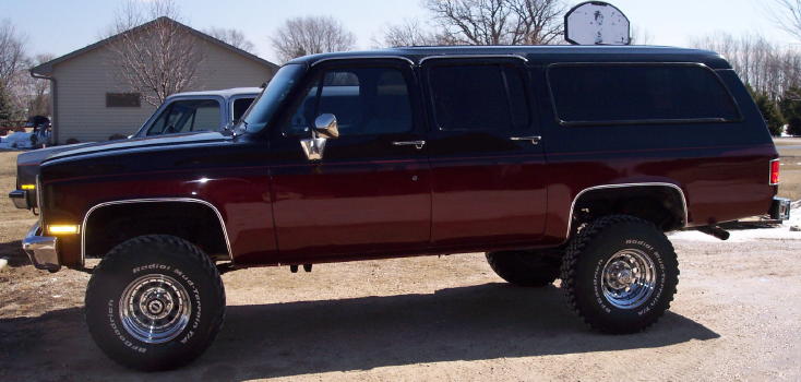

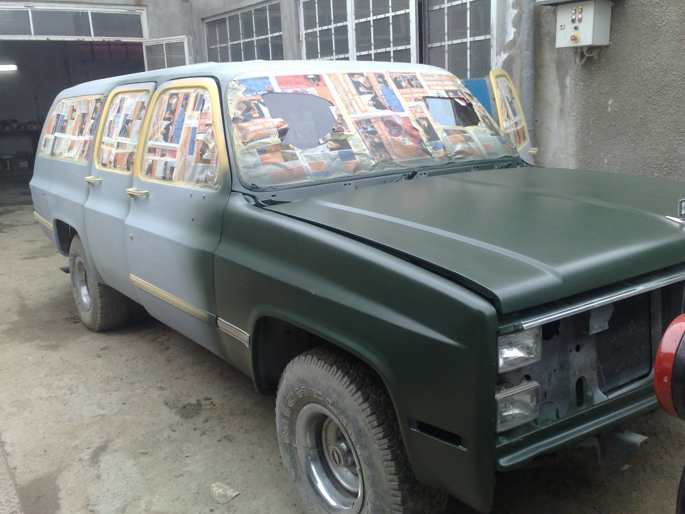

eheeeee.... nu o sa arate chiar asa.
Eu vreau sa o inscriu in Retromobil, deci o sa fie cat de cat originala, mai ales ca era completa.
O sa aiba niste 33"-uri ca sa para mai masiva, si poate 2" inaltare, si cam atat.
Anul asta ar trebui sa poata intra in Retromobil.
Daca nu intra (desi nu vad de ce nu ar intra) o sa mearga probabil pe Bulgaria (este pe Anglia, dar asigurarile pentru nerezidenti te omoara) si atunci o sa fie modificata putin (inaltare, bari, 35"-uri).....dar mai este mult pana acolo.

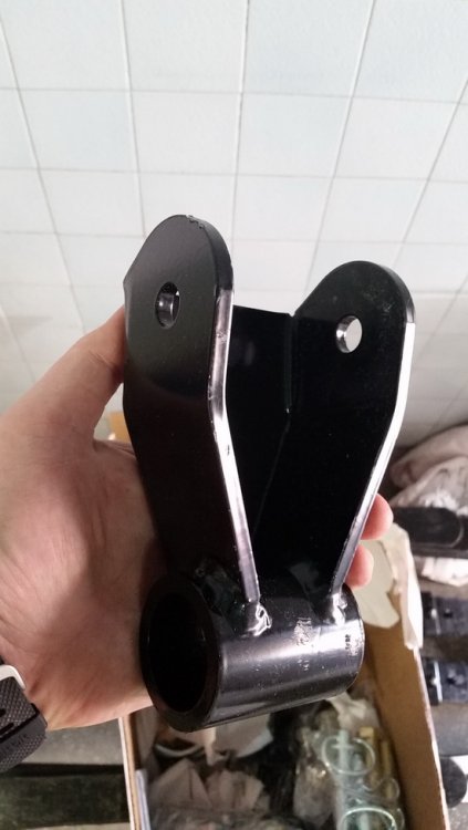

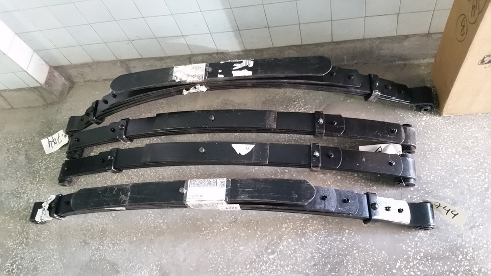

5 colete cu un suspension lift kit de 3" sunt pe un alt drum.

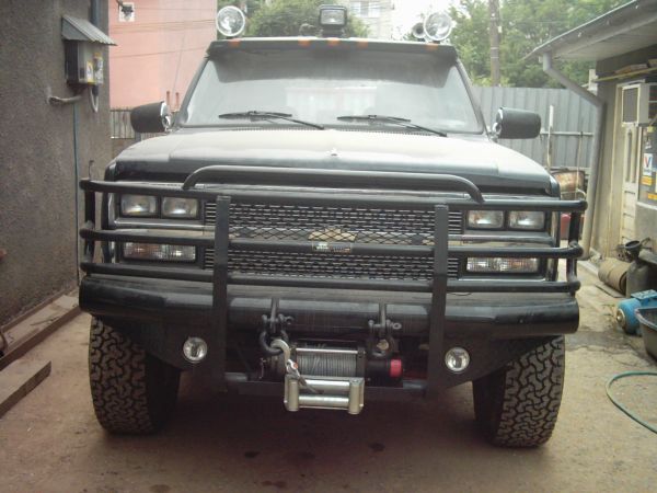

Te salut
Eu am ceva experienta in ceea ce priveste mecanica masinii dumitale, am tot echipat de-a lungul timpului Nissan Patrol cu mecanica completa de H1 militar , deci cam stiu cu ce se mananca. Mai am cateva cutii de viteze si piese aferente (converoare , seturi noi de discuri de frictiune etc)
Daca ai nelamuriri , ma poti contacta oricand .
Uite cateva poze cu lucrari facute de atelierul meu, incluzand tinichigeria si vopsitoria masinii

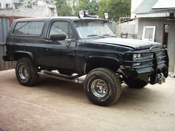

frumos animalul oricum :)
eu ma uit dupa un bronco ca ala imi place mai tare :)
Nu stiam de noxe , ca nu conteaza , a mea e non euro , dupa putina mea putere de intelegere ar trebui sa nu conteze cat scoate ca doar nu exista si cu ( - ) minus non euro sau cea mai non euro ,ori inainte de non euro o mai fi si catalogarea de "locomotiva cu carbuni " ? dar se pare ca conteaza la ITP , tu poate ai dreptate sa nu conteze la automobilele istorice , dar de ce? Eu imi doresc sa nu se mai " faca " noxele la ITP pt automobilele istorice , atunci as inscrie si hodoroaga mea ca si auto istoric , varsta o are , ii mai trebuie o reconditionare (este in plan anul acesta).

Azi au sosit piesele de suspensie (250lb =~126kg) :wtf1::
- Arcuri Tough Country +3" (fata - spate)
- amortizoare Tuff Country SX8000 Nitro (Tuff Country 61301 EZ-Ride SX8000 Nitro Gas Shock Absorber utilizes a twin tube construction, 5/8 inch piston rod and compressed nitrogen gas to deliver a comfortable highway ride and superb towing and off-road performance.)
- bucsi poliuretan cu suruburi cu gresor pentu tot sistemul de suspensie (fata si spate)
- kit de deconectare pentru bara stabilizatoare
- kit de protectie sasiu pentru rigidizare in partea unde se monteaza caseta de directie (atat modelul care se sudeaza pe sasiu - nu prea vreau sa sudez piesele alea, cat si brida de rigidizare separata)
- 2" drop pitman arm (teoretic la 3" inaltare nu este necesar, insa ei il recomanda)
- cercei heavy duty cu suruburi cu gresare
- HD shackles pt suspensia spate
2028738065_2016-04-0716_16.24_resize.jpg.8abde29f77d5c1b1a77c30e381b8a3a7.jpg1656793626_2016-04-0716_17.58_resize.thumb.jpg.dfd9dc1b668b69b22f35c790aea2aad3.jpg1661343117_2016-04-0716_18.53_resize.thumb.jpg.c97952f2a6eaa4a055ba1bed04ac9e99.jpg1411588476_2016-04-0716_19.05_resize.thumb.jpg.b78223c389882621df90dad9f65bad41.jpg1578073634_2016-04-0716_19.48_resize.jpg.94726ba55691346a6ebde51cfc778051.jpg1177121972_2016-04-0716_20.26_resize.jpg.1a80ac751096df6e7fe5983eefbc75c7.jpg82422191_2016-04-0716_20.58_resize.thumb.jpg.a6ba041e06c59cc6d9a3ebee130796a2.jpg
Marti sau miercuri pleaca la sablat sasiul si partea de dedesubt a caroseriei. + grunduit (PPG Selemix Epoxy Primer) + teroson caroserie + vopsea sasiu.
:ang3:ang3:ang3:t1:t1:t1
Revin cu poze cand o mut.:ft

Re: Chevrolet Suburban k10 1986 6.2 diesel
O sa incep prin a recunoaste ca am mai multe "proiecte" intepute si neterminate :( :hm
O sa le vina randul si lor.
[ATTACH=CONFIG]256956[/ATTACH][ATTACH=CONFIG]256958[/ATTACH]
[ATTACH=CONFIG]256957[/ATTACH][ATTACH=CONFIG]256965[/ATTACH]
[ATTACH=CONFIG]256964[/ATTACH][ATTACH=CONFIG]256963[/ATTACH]
[ATTACH=CONFIG]256962[/ATTACH][ATTACH=CONFIG]256961[/ATTACH]
[ATTACH=CONFIG]256960[/ATTACH][ATTACH=CONFIG]256959[/ATTACH]
[ATTACH=CONFIG]256968[/ATTACH][ATTACH=CONFIG]256967[/ATTACH]
[ATTACH=CONFIG]256966[/ATTACH][ATTACH=CONFIG]256969[/ATTACH]
