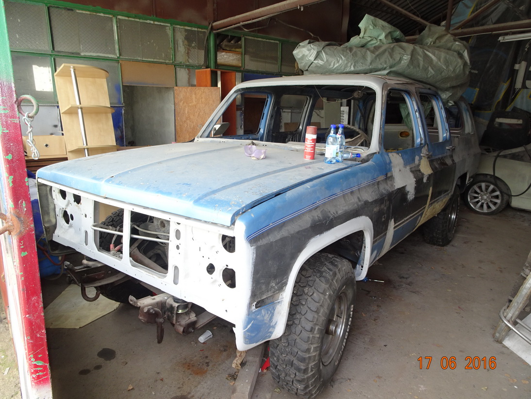

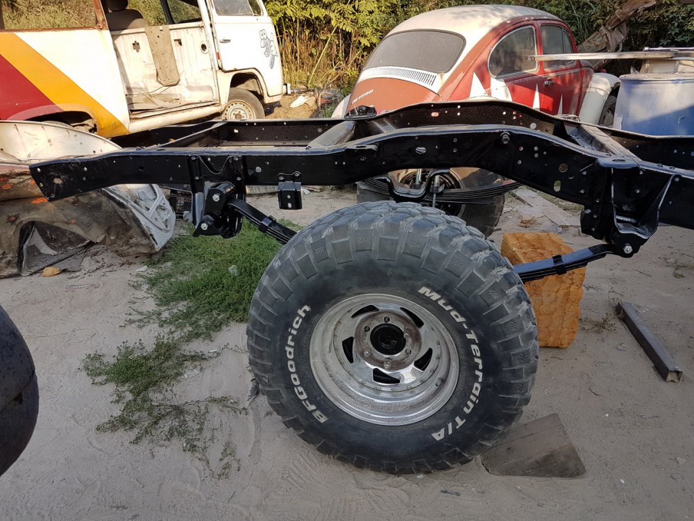

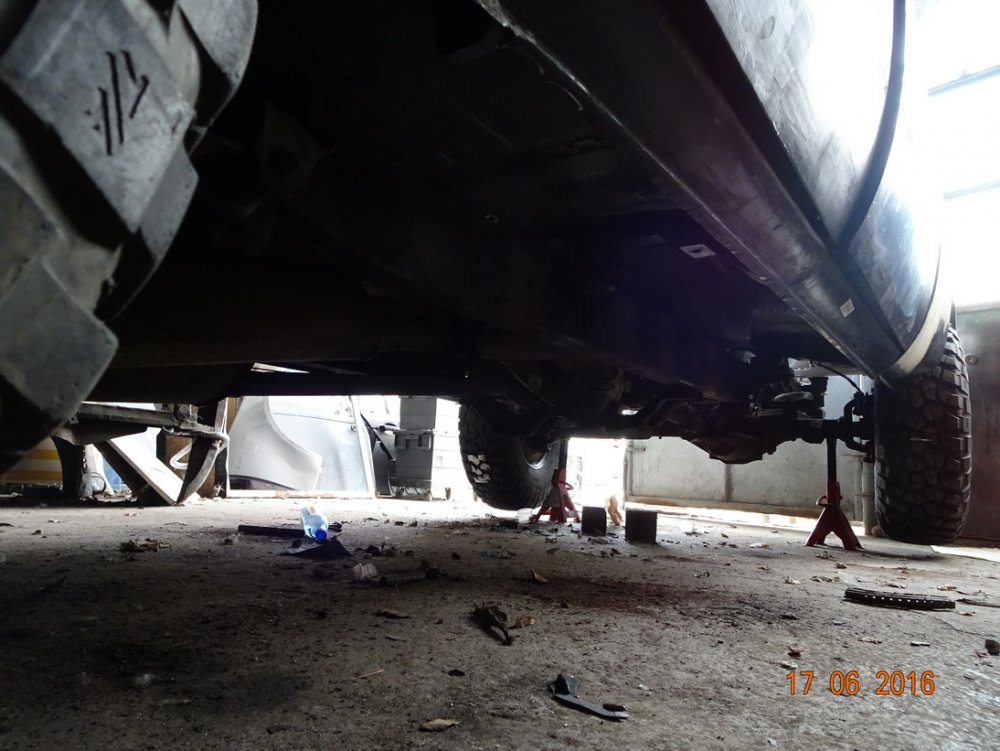

Alexxm Postat Septembrie 20, 2016 Autor Partajează Postat Septembrie 20, 2016 Re: Chevrolet Suburban k10 1986 6.2 diesel Desi am zis ca de data asta o sa tin topicul la zi.... nu am reusit. Insa nu am stat degeaba. Am lucrat intens la agregat. Am avut o intarziere la preluarea de la tinichigiu, dar undeva prin iuie s-a intamplat minunea. Discutasem cu cineva sa o duc la sablat, si sa sableze caroseria pe dedesubt fara sa o dea jos de pe sasiu :uameni insa cand am ajuns cu masina acolo, au zis ca trebuie data jos caroseria.... ...dupa ceva calcule si un cost estimat destul de OK, mi s-a spus ca nu se baga la dezmembrat.... asa ca am dus-o in alta parte...unde m-am apucat de dezmembrat singur. Din pacate, a mers destul de greu, cu tone de poze, etichete pe fire, cabluri...alte poze....etc. Dar...intr-un final, am avut 4 "gramezi" de fiare: sasiul cu puntile, caroseria, motorul + cutia, si piese. (aici am eliminat deja ce era dat jos de pe masina (radiator, interior, geamuri, bari...) Sasiul a fost golit complet, fiecare surub scos, si sablat. Puntile.... la fel. Dupa sablare, am folosit un grund epoxy (PPG Selemix la sasiu, si PPG Delfeet la restul) si o vopsea poliuretanica PPG Delfleet. A iesit mai bine decat ma asteptam. Tone de munca, pe care din pacate, le-am executat singur (mai putin sablarea la care doar am facut niste retusuri eu) Rulmentii si planetarele sunt ca noi, deci nu am schimbat decat simeringurile la toate planetarele. Mai am de montat un butuc de la roata fata, taiat niste suruburi care sunt cam lungi si apoi sa pun motorul inapoi (motorul mergea, nu am umblat in el deloc). Trebuie sa imi fac timp sa selectez niste poze si sa le redimensionez ca sa le pot urca pe forum. Toyota FJ40 1979 "in reconstructie" Toyota Land Cruiser BJ73 1990 (VM) Chevrolet Suburban 1988 6.2 diesel 4x4 Link spre comentariu Distribuie pe alte site-uri Alte opțiuni partajare...
Alexxm Postat Septembrie 20, 2016 Autor Partajează Postat Septembrie 20, 2016 Re: Chevrolet Suburban k10 1986 6.2 diesel Nici nu mi-am dat seama ce in urma sunt cu pozele :( Asa a plecat de la tinichigiu: Aici am asezat-o pentru 1-2 zile si cateva poze :) si a ajuns la pregatirea de sablare: si piese sablate, grunduite si vopsite (rezultatul conteaza, nu ordinea): Toyota FJ40 1979 "in reconstructie" Toyota Land Cruiser BJ73 1990 (VM) Chevrolet Suburban 1988 6.2 diesel 4x4 Link spre comentariu Distribuie pe alte site-uri Alte opțiuni partajare...

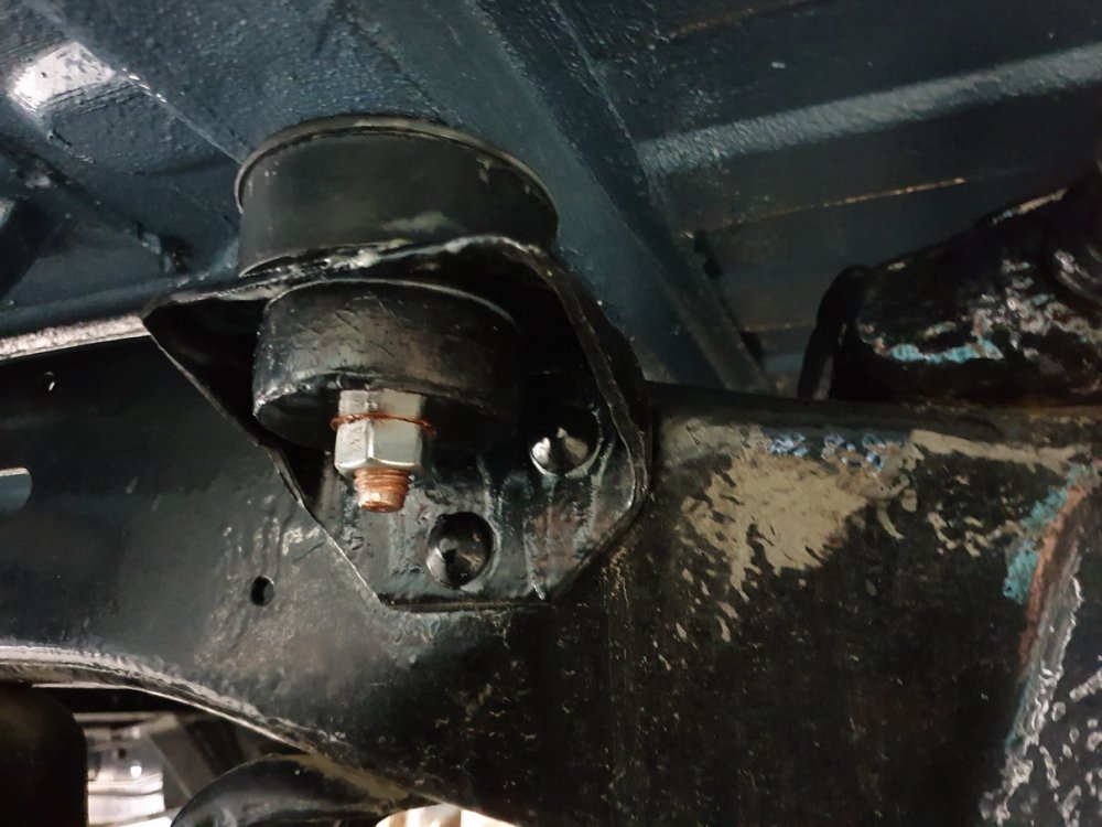

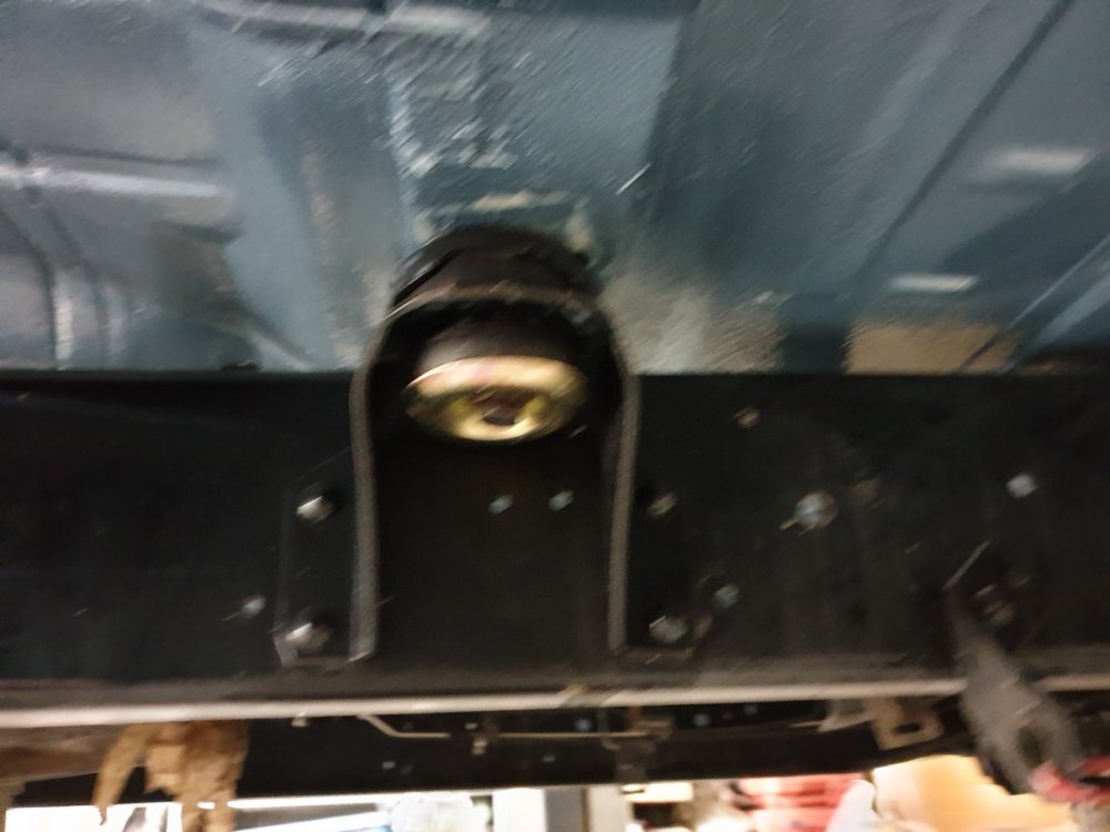

Alexxm Postat Septembrie 20, 2016 Autor Partajează Postat Septembrie 20, 2016 (editat) Re: Chevrolet Suburban k10 1986 6.2 diesel Masina a primit arcuri noi, cu cercei HD fata spate, set complet de bucse de poliuretan cu suruburi cu gresor. Arcurile sunt +3", Tuff Country EZ-Ride. Pe spate, cilindri frana noi, kit de frana spate cu toate arcurile si restul de piese noi. Sabotii erau noi si tamburii par la fel de noi. Pe spate.... sunt pe posta etrieri noi, placutele sunt deja aici. Totul desfacut, curatat, degresat, regresat si peste tot simeringuri noi. Din cauza oxigenului din aer, care a iubit masina atat de mult incat a vrut sa o transforme in oxid de fier, precum si a timpului trecut de la nasterea ei, au sosit si aproape sunt montate si: - set conducte de frana rigide din inox (toate) - suporti motor si cutie din poliuretan. - teavile de esapament (de la motor la toba) + tobe esapament noi, originale (partea finala a esapamentului este in stare buna). Saptamana viitoare estimez ca se va monta motorul la loc, si implicit restul de conducte de frana, combustibil, rezervorul....etc... Revin cu poze. Scout's honor :roll: Editat Septembrie 20, 2016 de Astral Toyota FJ40 1979 "in reconstructie" Toyota Land Cruiser BJ73 1990 (VM) Chevrolet Suburban 1988 6.2 diesel 4x4 Link spre comentariu Distribuie pe alte site-uri Alte opțiuni partajare...
