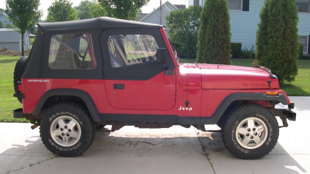

patroler Postat Ianuarie 16, 2016 Autor Partajează Postat Ianuarie 16, 2016 Re: Diferenta usi&hardtop Jeep Wrangler YJ-TJ nu merg interschimbate. hardtop-ul are un sistem special de prindere la TJ si aldus la YJ, luneta la TJ este curaba , la YJ este dreapta la usi este diferit unghiul de inchidere respectiv parca mai e ceva si la incuietoare ( dar nu sunt sigur ) utile de 1/2 merg de la YJ puse pe TJ doar ca lei lovi cu piciorul buzunarul interior care este iesit .... si respectif ai mici modifierai la balamalele de prindere. ce ai envoie mai exact ? Merci baieti! Am nevoie de un hardtop YJ si 2-usi.Inca o intrebare:tot la YJ,la orice softop poti pune usi normale?(masina are softop dar cu usi cu prelata(1/2)) Viva 4x4!:grin: Link spre comentariu Distribuie pe alte site-uri Alte opțiuni partajare...
hdragos Postat Ianuarie 16, 2016 Partajează Postat Ianuarie 16, 2016 Re: Diferenta usi&hardtop Jeep Wrangler YJ-TJ Sunt 2 tipuri de softopuri unele care vin si cu ferestre pentru usile 1/2 si au coltul drept la imbinarea dintre plafon si stalp,pe acele softopuri nu iti merg usile intreg care sunt curbe si la fel trebuie sa fie si softopul. Sunt modest din fire,toti au gipane,eu am doar JEEP Link spre comentariu Distribuie pe alte site-uri Alte opțiuni partajare...
