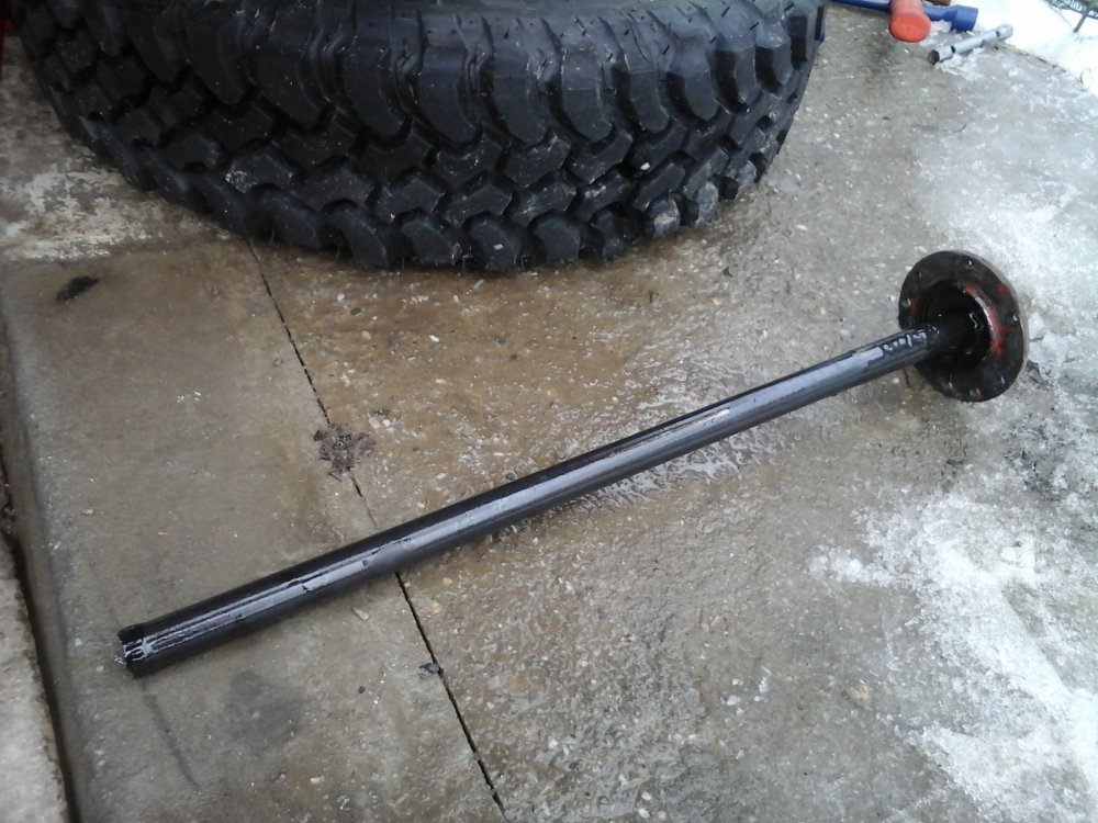

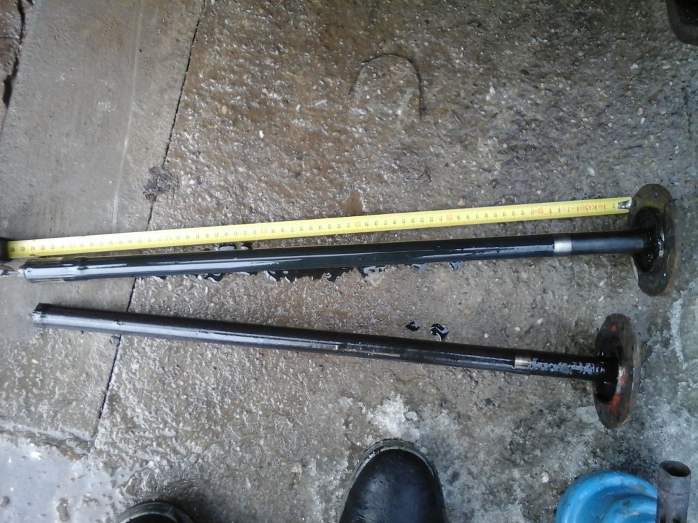

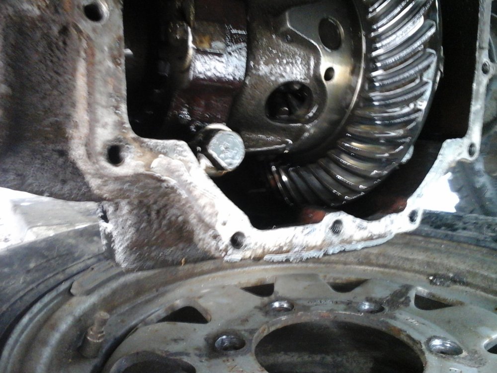

bocanilatup Posted January 30, 2016 Author Share Posted January 30, 2016 (edited) Re: Probleme ARO 11,4 Asta este marele 11,4 careia i-a cedat o planetara spate.Ca tot am demontat planetarele si trebuie sa dau jos grupul spate sa scot restul de planetara nu ar fi bine sa schimb rulmentul si semeringul de la pinionul de atac?Stie cineva codul de rulment?Dar rulmentii de la sincroane?Si daca ma poate ajuta cineva,bine inteles contra cost. Edited January 30, 2016 by bocanilatup Link to comment Share on other sites More sharing options...

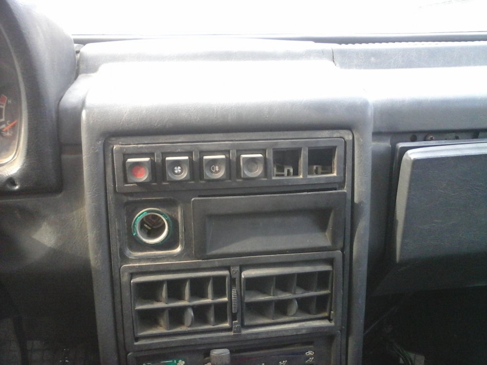

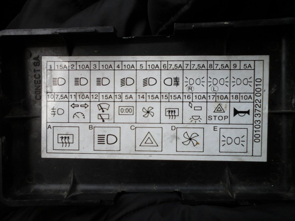

bocanilatup Posted January 30, 2016 Author Share Posted January 30, 2016 (edited) Re: Probleme ARO 11,4 Poate cineva sa imi spuna siguranta 16 de 10 amperi,in afara de plafoniera ce mai deserveste?am consum pe ea si se incalzeste fara sa folosesc plafoniera si nu stiu rombul si dreptunghiul ce simbolizeaza. si in bord lipsesc doua butoane care nu stiu la ce servea.de asemenea nu am gasit butonul pentru stergatorul spate. Multumesc anticipat pentru ajutor. Edited January 30, 2016 by bocanilatup Link to comment Share on other sites More sharing options...
SergiuV Posted January 30, 2016 Share Posted January 30, 2016 Re: Probleme ARO 11,4 Rulmentii pentru pinion au codurile 32307 si 32306, iar rulmentii pentru diferential au codurile 30207 si 302/37. Schimbarea rulmentilor de la pinion nu prea are rost daca nu sunt uzati, fiindca sunt destul de greu de scos din punte. In panoul cu 6 butoane, aveai din fabrica butoanele acestea: avarie, proiectoare ceata, lampi ceata, degivrare luneta, stergator luneta si pompa lichid de spalare luneta Link to comment Share on other sites More sharing options...
