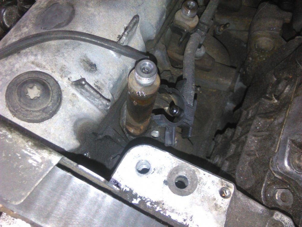

bocanilatup Postat Octombrie 25, 2016 Autor Partajează Postat Octombrie 25, 2016 (editat) Re: Probleme ARO 11,4 Buna ziua, Ma poate ajuta cineva sa scot un injector din chiuloasa?Nu am presa si nici nu as vrea sa cumpar una pentru un injector. Eram prea suparat ca am dat pe o gaura si un filet 50 lei. Editat Octombrie 25, 2016 de bocanilatup Link spre comentariu Distribuie pe alte site-uri Alte opțiuni partajare...
