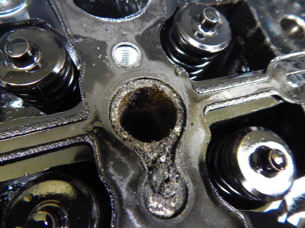

alin-jeep Posted February 16, 2016 Share Posted February 16, 2016 (edited) Proprietarul mi-a spus asa : ,,am coborat de pe o bordura si mi s-a oprit motorul .Am cumparat baterie noua si tot nu merge" . Masina a fost dusa la un service care a inceput demontarea pentru a afla cauzele decesului .Pentru a demonta chiulasa este nevoie de extragerea injectoarelor care nu prea vor sa iasa afara . Primul a iesit lejer .Al doi-lea s-a rupt in momentul in care au tras de el cu un mega extractor dupa care au abandonat si s-au bucurat ca am pus eu botu' . Am continuat eu .Sub nici o forma nu au iesit injectoarele 3 si 4 mai ales ca locul este limitat .Le-am taiat cu plasmacutterul ca nu aveam alta posibilitate . Am reusit sa desfacem si am gasit toti culbutorii rupti Distractie mare : Necesar : -extragere injectoare + suruburi rupte -rectificare chiulasa -scaune supape -rectificare locas injector +saibe de protectie termica -supape in/ex noi -preventiv -garnitura chiulasa -set distributie -tacheti+culbutori noi -ulei ,filtre ,antigel -procurare de injectoare +rectificare Am mai si cumparat o chiulasa cu supape,tacheti si culbutori +rectificare+verificare la presiune la care am renuntat in favoarea pieselor noi Toate bune si frumoase ,motorul a pornit destul de usor ,functiona corect ,s-a incalzit normal dar dupa cateva ore de functionare a inceput sa mearga doar in trei pistoane ,fara zgomote ciudate si pornea mult mai greu ... Intrebare TEST -oare ce-o fi :grin: ?????? Edited February 16, 2016 by alin-jeep Link to comment Share on other sites More sharing options...

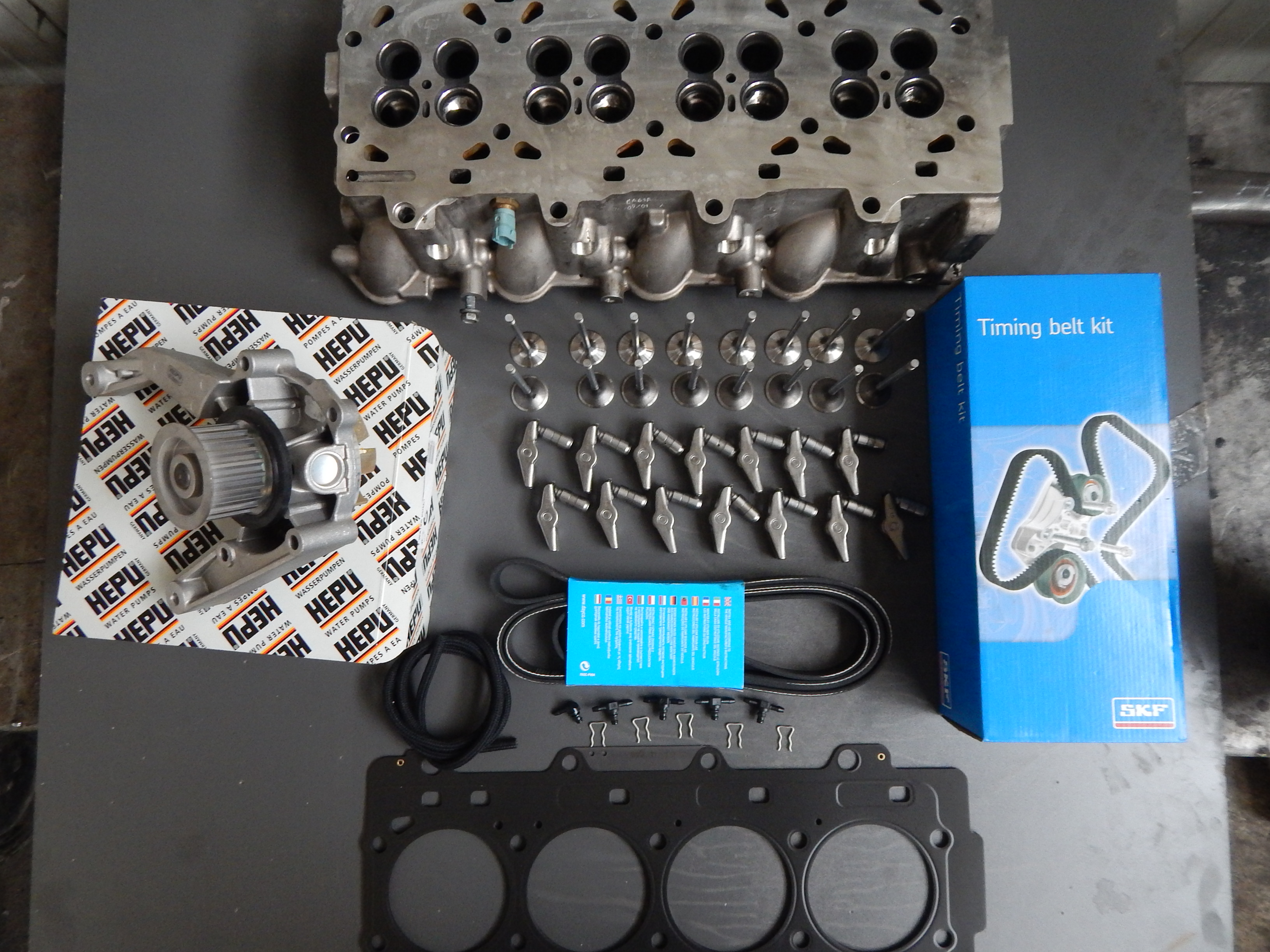

symy139 Posted February 17, 2016 Share Posted February 17, 2016 (edited) Re: Reparatie motor Kj 2.5 crd In bord nu are nici o eroare? De curiozitate, cat a costat kitul de distributie de la SKF? Eu pot sa iti zic cat costa pe Gates, fara pompa de apa: ~ 800 ron. Si parca mai degraba Gates decat SKF, nu ca as fi eu mai cu mot, dar parca m-as simti mai bine cu Gates pe masina. Edited February 17, 2016 by alin-jeep Don't :dr1 faster than your angel can :pl1 . symy139@yahoo.com 0766718187 - Service 4x4 Iasi Link to comment Share on other sites More sharing options...

alin-jeep Posted February 17, 2016 Author Share Posted February 17, 2016 Re: Reparatie motor Kj 2.5 crd In bord nu are nici o eroare? De curiozitate, cat a costat kitul de distributie de la SKF? Nu am calculat .Am discount maxim la cele mai mari firme de distributie de piese asa ca .............. :wink: si de obicei fac un pret/ total /manopera ,piese si alte cheltuieli :h5 Link to comment Share on other sites More sharing options...
alin-jeep Posted February 17, 2016 Author Share Posted February 17, 2016 (edited) Re: Reparatie motor Kj 2.5 crd Eu pot sa iti zic cat costa pe Gates, fara pompa de apa: ~ 800 ron. Si parca mai degraba Gates decat SKF, nu ca as fi eu mai cu mot, dar parca m-as simti mai bine cu Gates pe masina. Tinere :grin: Kit distributie ii spunem la curea ,role ,pompa de apa .Ce spui tu este o parte din kit la care nu ai cum sa oferi garantie . :h5 Edited February 17, 2016 by alin-jeep Link to comment Share on other sites More sharing options...

symy139 Posted February 18, 2016 Share Posted February 18, 2016 Re: Reparatie motor Kj 2.5 crd Tinere :grin: Kit distributie ii spunem la curea ,role ,pompa de apa .Ce spui tu este o parte din kit la care nu ai cum sa oferi garantie . :h5 Daca vrei sa ma iei putin la misto :wink:, ce ai tu in poza acolo e un KIT distributie SKF, FARA pompa de apa. Pompa de apa Hepu, vine separat, se achizitioneaza separat. KIT-ul de distributie contine curea si role, eventual suruburi si altele. Mai sunt unele astfel de kit-uri care vin cu pompa de apa, de la diferite firme. Orice om care isi respecta masina, la un schimb de distributie, indicat e sa schimbe si pompa de apa. Daca e sa ne luam dupa manualul de service a masinii, nu este specificat la cati KM se schimba pompa. Iar remarca, "nu ai cum sa oferi garantie" nu o inteleg, fi putin mai explicit. :wink: Don't :dr1 faster than your angel can :pl1 . symy139@yahoo.com 0766718187 - Service 4x4 Iasi Link to comment Share on other sites More sharing options...
alin-jeep Posted February 18, 2016 Author Share Posted February 18, 2016 Re: Reparatie motor Kj 2.5 crd Daca vrei sa ma iei putin la misto :wink:, ce ai tu in poza acolo e un KIT distributie SKF, FARA pompa de apa. Pompa de apa Hepu, vine separat, se achizitioneaza separat. KIT-ul de distributie contine curea si role, eventual suruburi si altele. Mai sunt unele astfel de kit-uri care vin cu pompa de apa, de la diferite firme. Orice om care isi respecta masina, la un schimb de distributie, indicat e sa schimbe si pompa de apa. Daca e sa ne luam dupa manualul de service a masinii, nu este specificat la cati KM se schimba pompa. Iar remarca, "nu ai cum sa oferi garantie" nu o inteleg, fi putin mai explicit. :wink: Ce nu intelegi cu garantia ? Aaaaaaa... scuze nu m-am prins :grin: Aici este vorba despre cei care lucreaza legal ,autorizat ,etc ,etc :ha::ha::ha: cand o sa te incadrezi intre astia o sa intelegi :grin: si atunci o sa afli desre RAR ,OPC,ISCIR,BRML, ANAF,ISU .....si lista-i lunga ...nu fac misto decat de cine imi permit si cunosc personal :2dr Link to comment Share on other sites More sharing options...

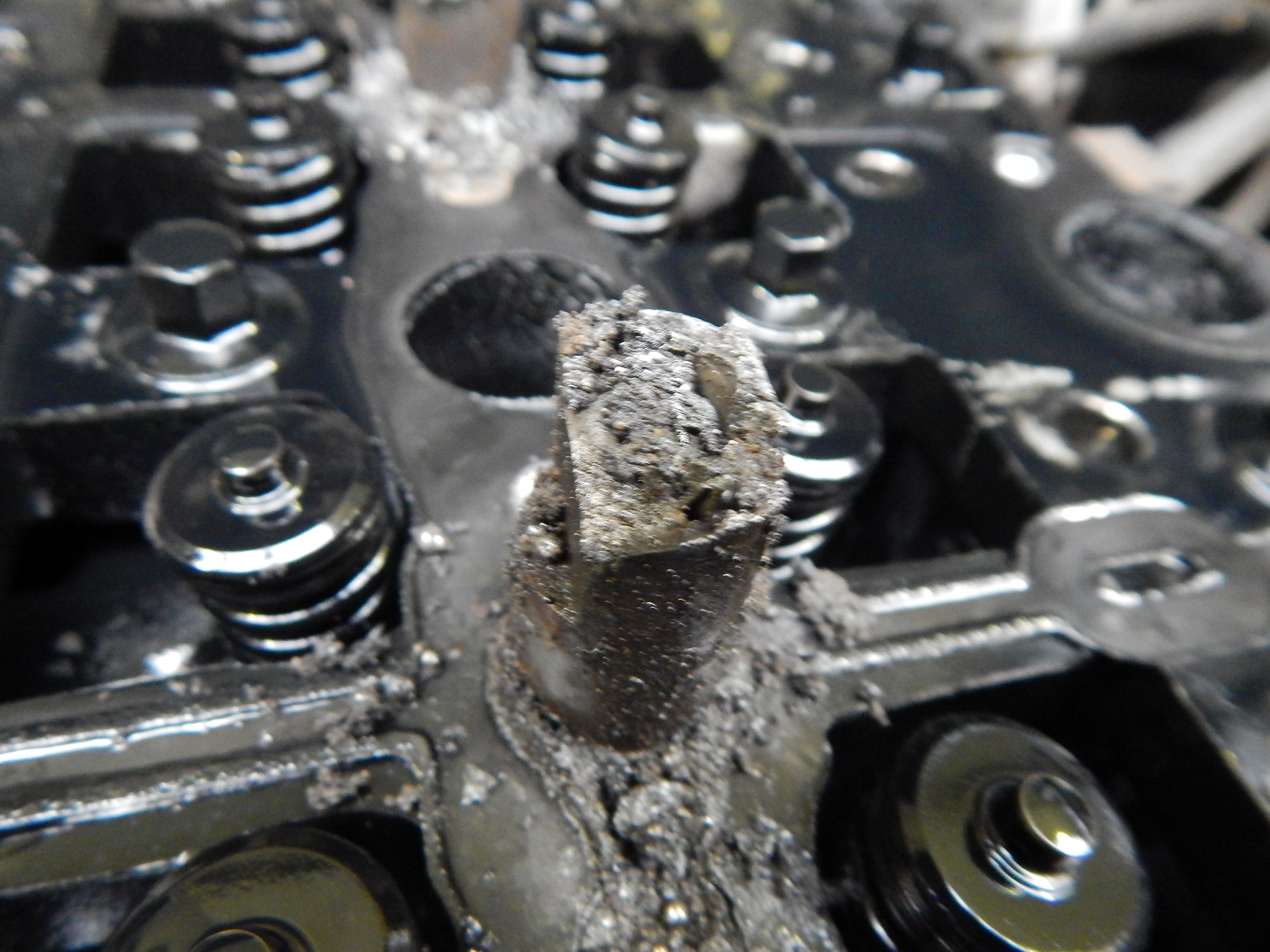

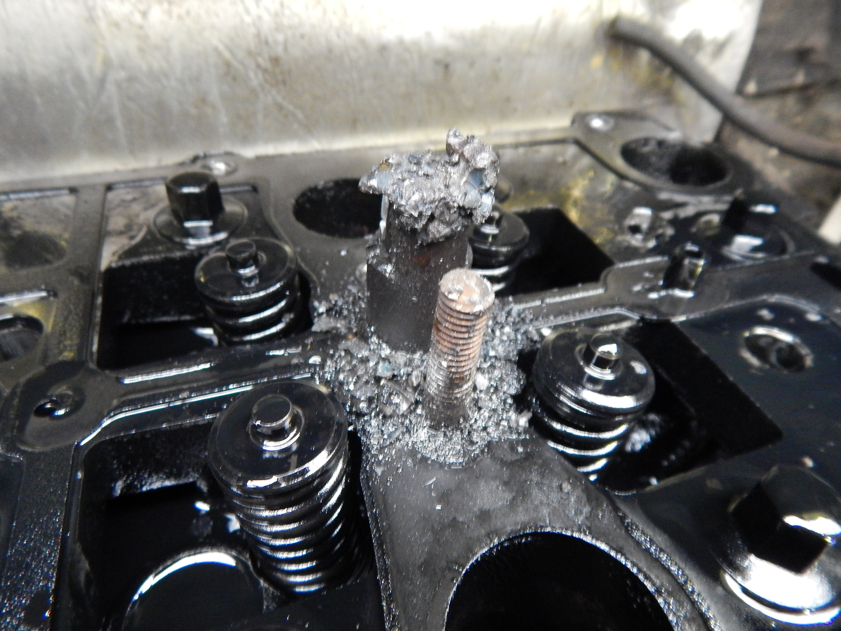

alin-jeep Posted February 18, 2016 Author Share Posted February 18, 2016 Re: Reparatie motor Kj 2.5 crd Am demontat partea de sus (axele cu came ) .Constatare : unii dintre tachetii hidraulici de la admisie s-au deschis pana au iesit afara ,culbutorii au cazut deci nu mai avea cum sa mearga normal . -am inlocuit piesele defecte -am demontat baia de ulei pentru a verifica supapa de suprapresiune a uleiului -totul normal acolo -ulei nou Pornit ,functionare normala pana la 90 grade .Mers in probe 50 m si problema reapare .Functionare in 3 pistoane ...mno ,amu-i amu' Continuarea saptamana viitoare -ca asta vad ca-i fara noroc in cazul asta Link to comment Share on other sites More sharing options...
