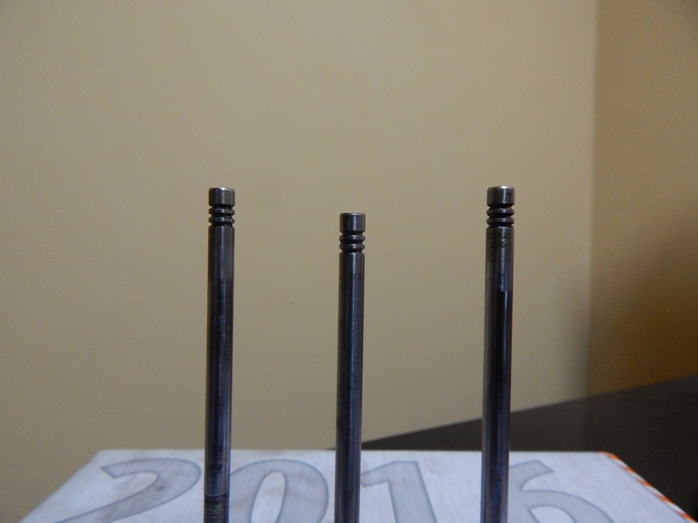

alin-jeep Posted February 19, 2016 Author Share Posted February 19, 2016 Re: Reparatie motor Kj 2.5 crd Supape admisie prea scurte? Doar asta ai schimbat pe partea de chiuloasa, tacheti si supape. Ceva nu e de lungimea care trebuie. Axul cu came pe admisie e in mintile lui? Nu are joc pe lagare? BRAVO SYMY :10:10:10:10 Doar ca ai dat raspunsul putin cam tarziu . Totusi BRAVO In timp ce unii isi bateau capul si noi faceam la fel asa ca : Link to comment Share on other sites More sharing options...
alin-jeep Posted February 19, 2016 Author Share Posted February 19, 2016 (edited) Re: Reparatie motor Kj 2.5 crd Cam tarziu dar am gasit baiu' .Mai bine mai tarziu decat de loc . Am verificat factura ,se pare ca am comandat piesele care trebuie doar ca au fost ambalate gresit in cutii si nu mi-a trecut prin cap sa le verific bucata cu bucata .De obicei nu-s Toma Necredinciusu da se pare ca trebuie sa fii vigilent tot timpul . Le-am scos din cutie si le-am montat pur si simplu .Si asta ca sa fie tare bine ,ca puteam sa montez supapele ,culbutorii ,tachetii si chiulasa pe care le-am cumparat SH Asta este ...eu am cateva devize : ,, daca nu stii sa pierzi nu poti sa castigi " si ,,cine nu deschide ochii deschide punga" care sunt valabile pentru toata lumea :wink: Inca o data :br:br:br:br:br:br:br:br:br:br:br:br:br @ SYMY pentru treaba de aici de pe forum si cel mai mare BRAVO pentru Sorin -Tehnicianul meu care a observat mai intai De acum incolo orice comentariu este de prisos :h5 Edited February 19, 2016 by alin-jeep Link to comment Share on other sites More sharing options...
