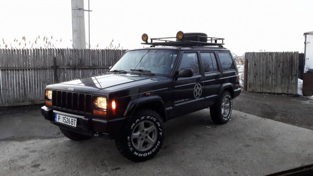

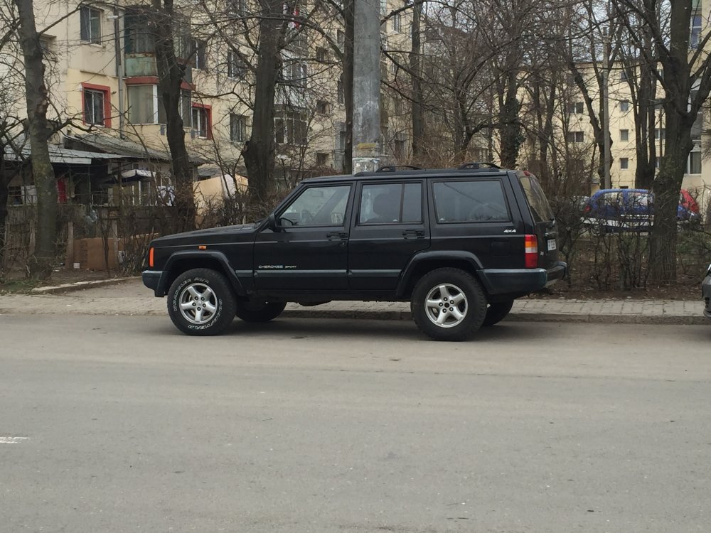

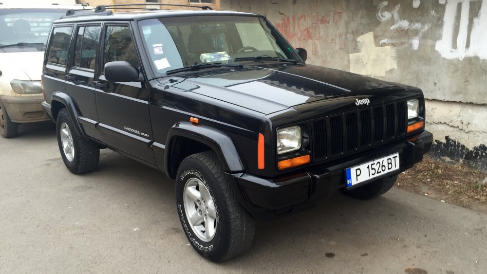

Tanase George Posted March 1, 2016 Share Posted March 1, 2016 (edited) Dupa indelungi cautari am gasit masinuca in Sofia.:banana Fabricatie octombrie 2000, impecabila interior cat si exterior. O am de 3 zile. Deocamdata i-am vopsit bandourile si colturile de la bara fata si spate ca erau decolorate. Urmeaza: inaltare 5 sau 7 cm (astept pareri), roof rack, snorkel, flanse sa scot rotile un pic in exterior, sfantul schimb de filtre si ulei si retapitat plafonul pentru ca langa boxa din dreapta spate imi atarna 10 cm de material. M-ar interesa preventiv si un radiator mai fistichiu si sa vad dupa aceea ce imi mai vine prin minte. Edited March 2, 2016 by Astral 1 Link to comment Share on other sites More sharing options...

Tanase George Posted February 8, 2017 Author Share Posted February 8, 2017 Re: Tractorul meu Cherokee XJ 2.5 diesel In momentul de fata asa arata masina. Abia acum i-a venit randul pentru liftare ca am considerat mai importanta punerea la punct dpdv mecanic. I-am schimbat filtrele, uleiuri ( grupuri, reductor si cutia de viteze ), ceva bucsi, brate, lant cutie transfer. Printre picaturi am facut si roofrack'ul si instalatia pentru proiectoare. Gume noi.... Am 1 an de cand o detin, au avut dreptate colegii ca se descurca bine si stoc dar as vrea sa o ridic un pic. Imediat trebuie sa imi apara si un set de overfendere Bushwacker Flat M-am hotarat spre kit'ul "low budget" de 5cm cu acele inaltatoare de arc din poliamida si springuit arcuri pentru ca mi se par cam drepte foile acum. Daca obtin cei 5 cm plus ce mai elimin din aripi la montarea overfenderelor eu zic ca o sa arate ok. Ce pareri aveti despre inaltarea pe spate? Este ok sa springuiesc ce am sau ce ar fi mai ok? 1 Link to comment Share on other sites More sharing options...
eul Posted February 9, 2017 Share Posted February 9, 2017 (edited) Re: Tractorul meu Cherokee XJ 2.5 diesel Faina masina asa cum e... si eu am avut fix ul cu inaltatu si am luat un kit 4 cm cu arcuri si telescoape si overfendere flat uri de care zici ca vrei si tu... asta in ideea ca pun 31 uri. faza e ca flat urile sunt cu cca 3 cm mai late decat fenderele standard ceea ce presupune o janta cu et negativ sau cauciucuri mai late ca sa "cada" bine. aici m-am blocat... inca gandesc/socotesc... masina este in lucru si sper cat de curand sa pot face masuratori. o sa te anunt... pentru confort si economie am inteles ca este convenabil sa springuiesti. ma mira ca nu ating cauciucurile la flexare la xj ul lui @tekno, ma mir doar aritmetic :grin: practic nu am experienta... succes! E Edited February 9, 2017 by eul XJL... 4L Link to comment Share on other sites More sharing options...
