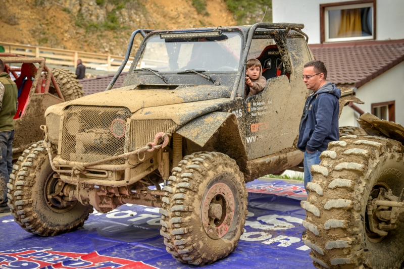

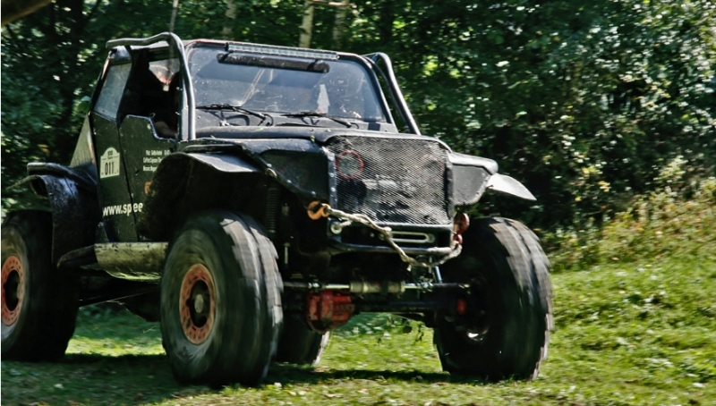

Buggy 4.0 l v8 bmw 300 cp
- sasiu tubular demontabil cu scuturi peste tot
- carene full fibra de sticla
- parbriz de rezerva custom
- motor bmw 4.0 l v8 300 cp
- 2 electromotoare
- cutie jeep grand cherokee
- cutie transfer atlas 4 ( 4 reductii )
- punte fata dana 60 cu planetare si omocinetici rcv 300m
- punte spate dana 60 planetare rcv 300m
- cardane supra dimensionate cu cruci heavy-duty
- cruci cardanice duble pentru schimbare unghi
- blocant fata + spate arb
- compresor arb cel mai mare model
- suspensie 4 link fata + spate
- suspensie oristruts 12 inch fata si 14 inch spate
- bucsi uniball brate
- rezervor 145 litrii
- 2 pompe benzina ( se comuta din buton in cazul in care se arde una dintre ele )
- troliu warn -- gigglepin cu 2 motoare warn si solenoizi allbright
- troliu spate superwinch 9500
- troliu plafon superwinch 9500
- radiatoare ulei motor, ulei cutie ( spate ) , ulei servo, apa ( spate ), toate cu ventilatoare spal
- frane colt cu pompe willwood cele mai mari ( sa blocheze 38.5 )
- pompa servo frana gmc ( foarte mare )
- directie full hidraulica psc ( pompa, distribuitor, vas, piston )
- jante americane 8 prezoane cu beadlock pe 16" trailready ( tr )
- anvelope tsl booger 38.5x11.5x16
- instalatii apa, conducte, furtune, benzina, ulei profesionale nimic improvizat
- instalatie electrica foarte ingrijita cu relee si sigurante separate totul profesional
- faruri cu led stopuri si alte prostii normal incluse
Totul este gandit in cel mai mic detaliu.
Masina merge pe gps 120 km/h cu roti de 38.5 si nu tremura nu bate nu trage stanga sau dreapta. Fara maini pe volan.
Sasiul aprox. 12.000 euro
Motor + cutie viteza + modificari cuplare 5.000 euro
Puntile cu grupuri planetare si blocanti 15.000 euro
Cutie transfer 3.500 euro
Suspensie 2.500 euro
Jante 2.000 euro
Anvelope 2.000 euro
Troliu fata 3.500 euro
Trolii spate si plafon 1.500 euro
Frane colt + pompe + etrieri separati 1.500 euro
Directie 1.500 euro
Radiatoare - ventilatoare etc 3.000 euro
Discuri, etrieri, elctrica, bucsi, scaune, centuri, fibre, butoane, prostii, peste 8.000 euro ( am lista cu tot )
cruci duble 1.500 euro.
Etc. Etc.
Multe alte lucruri pe care nu mi le amintesc probabil.
Masina a costat peste 75.000 euro cu tot cu manopera.
- pret 39.000 euro sau variante ( exclus masini de competitie )
**** optional ****
- kit compresor complet pentru motorul acesta care il aduce la 450 cp pe care il detin dar nu l-am montat --- 3.500 euro
In concluzie masina este cunoscuta de multe persoane care cunosc cata munca si bani s-au investit. Pe scurt puntile planetarele si grupurile sunt
Cele mai rezistente la ora actuala aceasta masina mergand si roti de 44" si motor de 500 cp fara probleme. Vine pregatita de concurs cu absolut tot pe ea.
O predau la cheie. Accept orice proba atat de demontat si verificat cat si de testat in teren.
