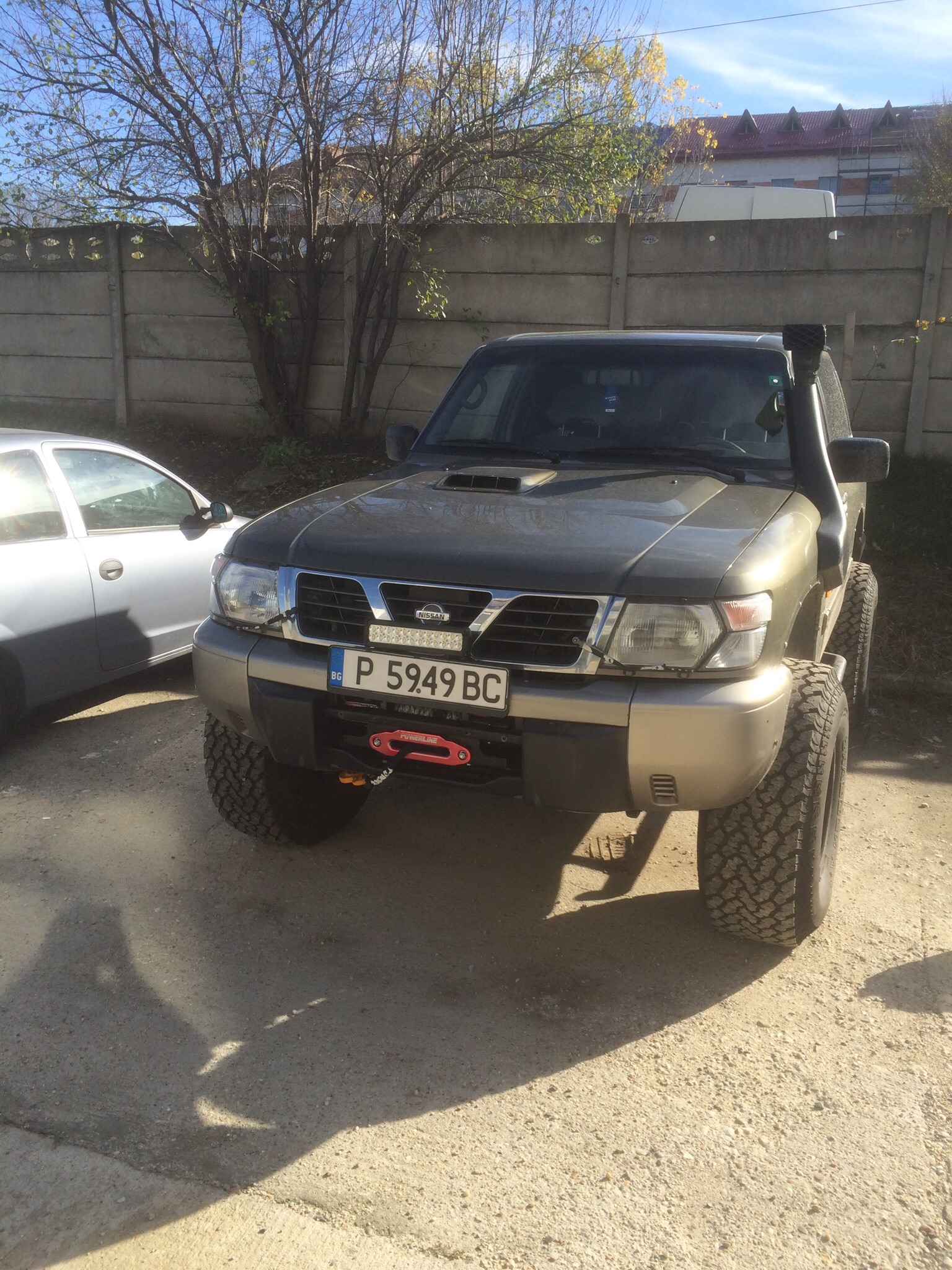

lucicanu Postat Noiembrie 12, 2016 Autor Partajează Postat Noiembrie 12, 2016 Re: Dupa y60 cu probleme mi-am luat y61 L am trecut pe AT uri 35x12,5r15 sa ne pregatim de iarna. LUCIAN Link spre comentariu Distribuie pe alte site-uri Alte opțiuni partajare...

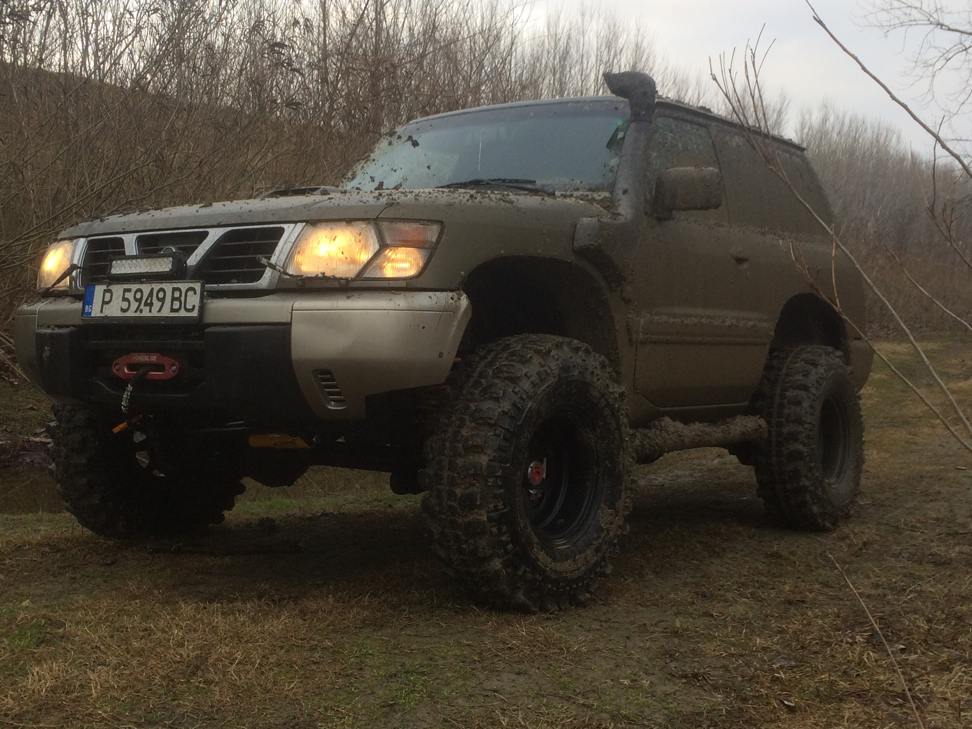

lucicanu Postat Februarie 25, 2017 Autor Partajează Postat Februarie 25, 2017 Re: Dupa y60 cu probleme mi-am luat y61 De ceva vreme ma tot batea gandul sa schimb pompa electromecanica de la Y61 meu cu una mecanica si intr-un final acesta s-a concretizat...Am montat o pompa mecanica, s- au schimbat injectoarele ,putin mai mult debit si ce mai trebuia p-acolo si acum masina trage intr-un mare fel. Inainte de schimbarea pompei in reductor s-a montat un Kit Gearmaster 43% reductie, un boostcontroler acum pe ceas citesc 1.4 psi fata de 0,8 cat era inainte....este cu totul alta masina acum, invarte 35 la deal fara sa clipeasca. Din episodul va urma: radiator marit si poate un blocant fata, aici tot citesc pe siteuri in Australia despre Harrop Elocker, blocant actionat electromagnetic. Ceva pareri destre acest tip de blocant??? Cam asa arata momentan.. LUCIAN Link spre comentariu Distribuie pe alte site-uri Alte opțiuni partajare...
