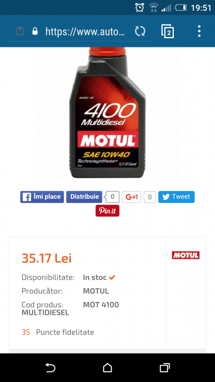

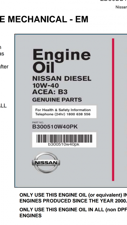

Pentru Nissan,ZD30 ,3.0.,158 cp ,ce parere aveti daca punem Motul 4100,10w40-Multidiesel?
Din ce observ respecta clar norma AceaB3,norma scrisa in manualul de reparatie Nissan.
Deci ce alegem ?

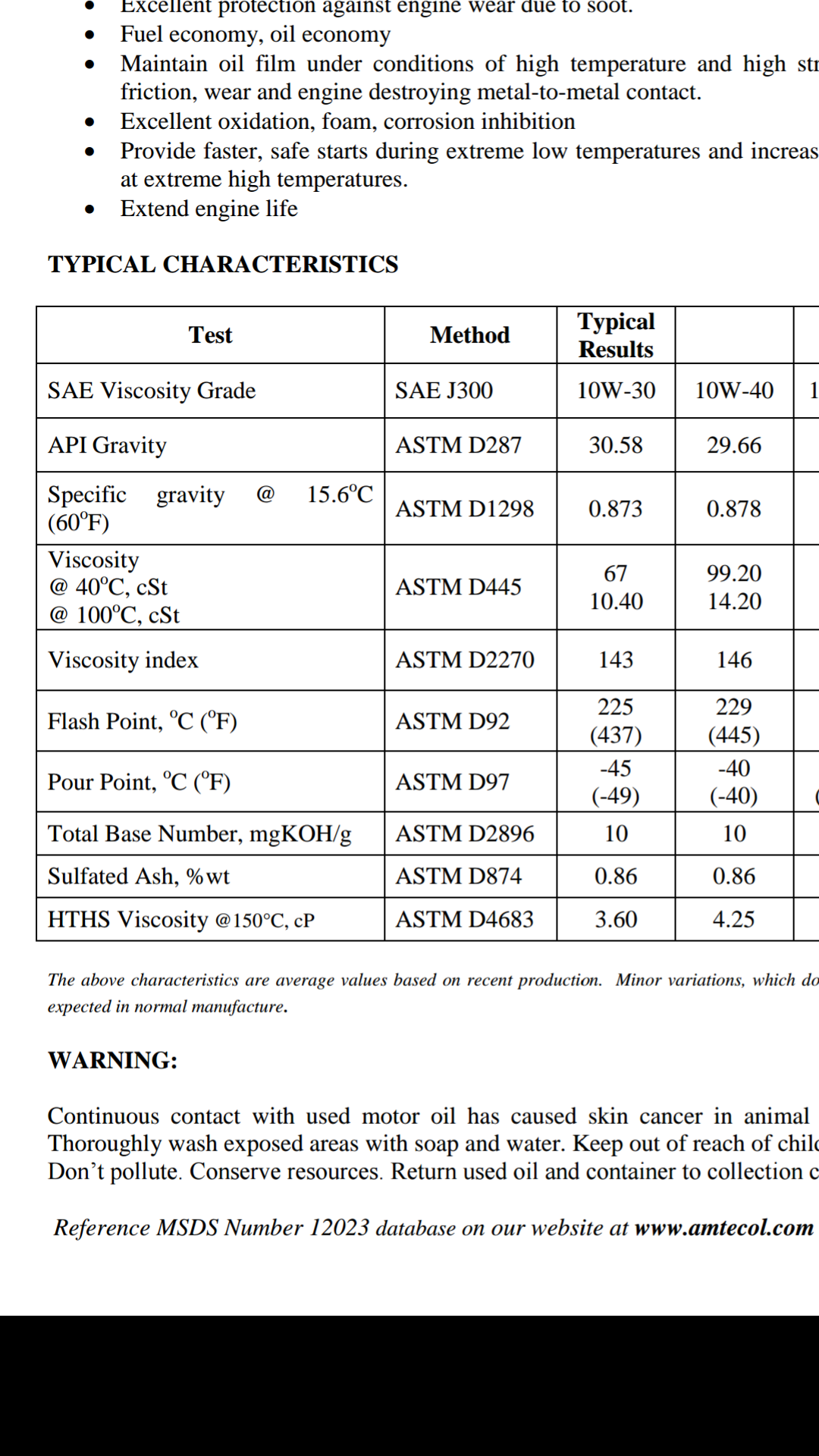

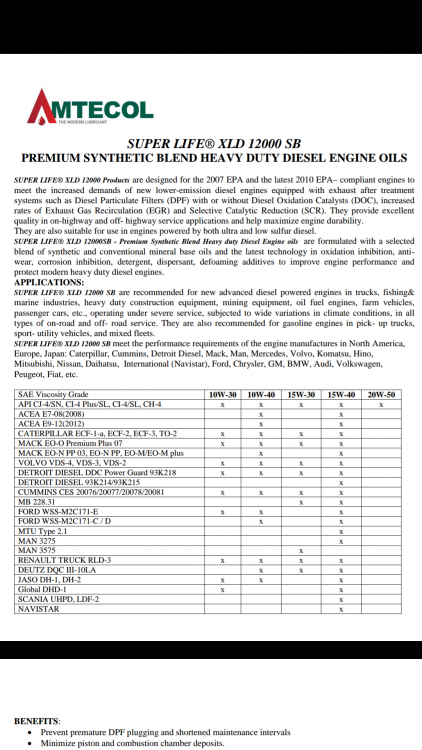

Va public si fisa /descrierile pt Amtecol.
Din cate vad ,se preteaza pentru motoare mai noi 2010 ,cu Dpf .
Asadar ,in calitate utilizator dezamagit ,vazand si fisa tehnica ,cam tarziu ,e drept ,eu NU RECOMAND AMTECOL pt PATROL.

Nu am prea inteles remarca ca uleiul avand specificatii DPF nu e indicat pt Patrol . Stiu ca uleiurile normale pot strica DPF dar imi scapa motivatia ca si reciproca ar fi adevarata . Daca ai ceva referinte in acest sens, mi-ar fi utile, zau !
