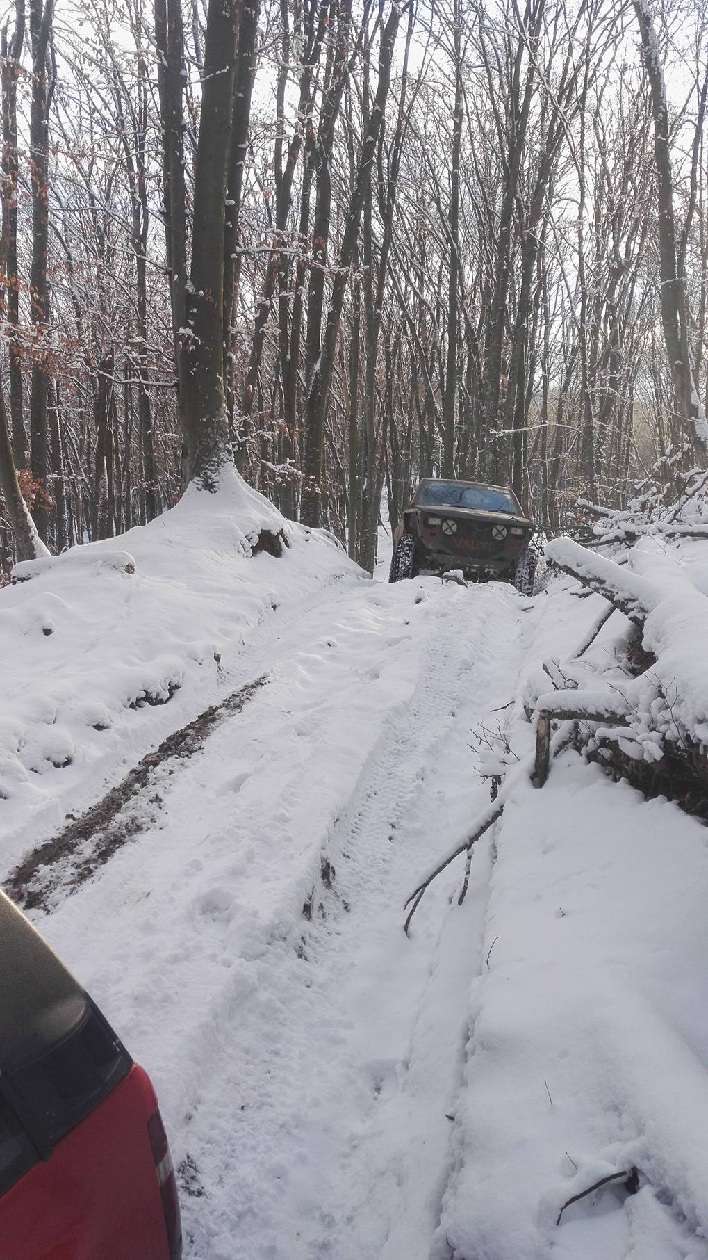

Cristian1 Postat Noiembrie 13, 2016 Autor Partajează Postat Noiembrie 13, 2016 Re: Vauxhall Frontera a.k.a. Vauxi Odata cu zapada au venit si recuperarile... De dimineata am recuperat un Golf 4 care a iesit pe marginea drumului, apoi am zis sa dam o fuga pe teren, sa luam o gura de aer proaspat si racoros. Inca odata suntem foarte multumiti de Federal Couragia MT. :h5 Off-Road in Waldland Link spre comentariu Distribuie pe alte site-uri Alte opțiuni partajare...
SUPERDRAGOS Postat Noiembrie 13, 2016 Partajează Postat Noiembrie 13, 2016 Re: Vauxhall Frontera a.k.a. Vauxi Cred ca una din legile lui Murphy spune ca daca un copac de pe marginea drumului se va rupe,acesta va cadea NUMAI pe drum,perpendicular pe axul acestuia..! 0722.246.245-YMS/e-mail-stoica.mdragos@yahoo.com Link spre comentariu Distribuie pe alte site-uri Alte opțiuni partajare...
Cristian1 Postat Noiembrie 13, 2016 Autor Partajează Postat Noiembrie 13, 2016 Re: Vauxhall Frontera a.k.a. Vauxi Exact ! :ha: Oricum era proaspat cazut, sub el era zapada si la noi numa de pe la 6 azi dimineata a inceput sa ninga... Off-Road in Waldland Link spre comentariu Distribuie pe alte site-uri Alte opțiuni partajare...

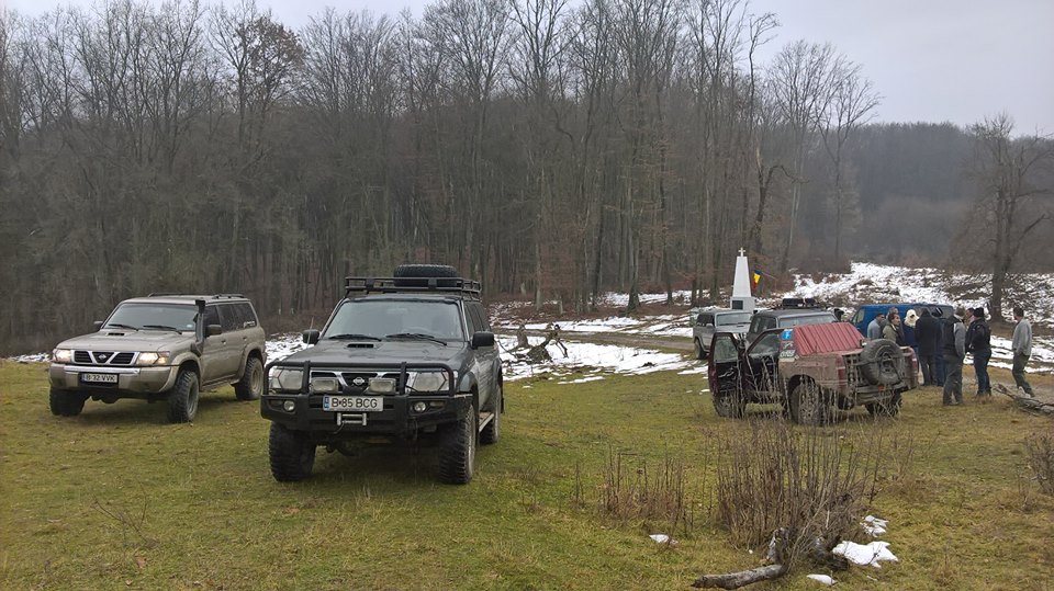

Cristian1 Postat Noiembrie 27, 2016 Autor Partajează Postat Noiembrie 27, 2016 Re: Vauxhall Frontera a.k.a. Vauxi Ca tot povestim pe Patroale, azi ne-am intalnit cu 7 bucati Y61 LWB, la monumentul eroilor din Fetea. O expeditie organziata de Romania by Jeep. O surpriza placuta pentru ca in zona noastra e cam liniste, rar se intampla ceva pe partea cu offroad-ul :grin: Off-Road in Waldland Link spre comentariu Distribuie pe alte site-uri Alte opțiuni partajare...
cos Postat Noiembrie 27, 2016 Partajează Postat Noiembrie 27, 2016 Re: Vauxhall Frontera a.k.a. Vauxi Nu e necesara nci o scuza , doar ca nu intelegeam eu cum e si eram curios sa stiu ce e in neregula cu ele . ... sa fim corecti pana la capat ! Nu cere nimeni sa fii impecabil si un fel de varf de gama , doar corect e destul ! Link spre comentariu Distribuie pe alte site-uri Alte opțiuni partajare...

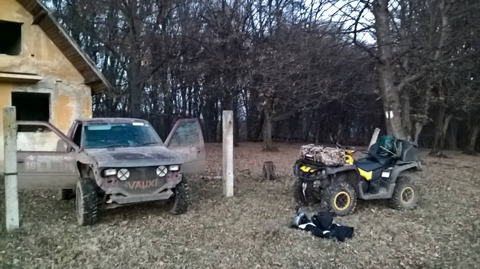

Cristian1 Postat Decembrie 19, 2016 Autor Partajează Postat Decembrie 19, 2016 Re: Vauxhall Frontera a.k.a. Vauxi Din seria: "Mersul pe jos face bocancul ud !" :ha: Am plecat noi ieri sa vedem care-i treaba prin padure si dupa 6.5km, s-a oprit minunea ! :( Ce sa fie, ce sa fie ? Dupa cateva minute de verificari, am constatat ca nu vine benzina deloc, dupa ce @blackufo a desfacut conducta de tur de pe rampa. Verdictul pe moment a fost ca s-a ars pompa de benzina. Sunam dupa un off-road TAXI sa ne duca acasa dupa Toyota, dupa ce am mers vreo 1.5km pana la forestier si intr-o jumatate de ora am fost inapoi in padure, pregatiti sa legam sufa de Vauxi dar observam un lemn cam de 1 metru infipt deasupra rezervorului, direct in mufa de la pompa. @blackufo a refacut legaturiile la pompa si a pornit la sfert :h5 Cu ocazia asta am probat si troliul la Toyota, l-am tras pe Vauxi cativa m inapoi ca sa avem acces mai bun la pompa. :h5 Off-Road in Waldland Link spre comentariu Distribuie pe alte site-uri Alte opțiuni partajare...
SUPERDRAGOS Postat Decembrie 20, 2016 Partajează Postat Decembrie 20, 2016 Re: Vauxhall Frontera a.k.a. Vauxi Cred ca ar mai trebui niste scuturi la Frontera..Si pana la urma care mai era treaba prin padure? 0722.246.245-YMS/e-mail-stoica.mdragos@yahoo.com Link spre comentariu Distribuie pe alte site-uri Alte opțiuni partajare...
Cristian1 Postat Decembrie 20, 2016 Autor Partajează Postat Decembrie 20, 2016 Re: Vauxhall Frontera a.k.a. Vauxi Rezervorul vreau sa il mut sus in masina, eventual altul mai micut + conductele trase prin masina. Dar inca nu am gasit un rezervor potrivit in care sa bag pompa... Eventual daca stie cineva daca pot folosi o pompa externa de la alta masina, ar fi perfect ! In padure, n-am aflat prea multe :)) Ne-am oprit chiar inainte de locurile grave pe unde ne dam de obicei. Partea buna este ca nu se auzeau drujbele :wink: Off-Road in Waldland Link spre comentariu Distribuie pe alte site-uri Alte opțiuni partajare...
SUPERDRAGOS Postat Decembrie 20, 2016 Partajează Postat Decembrie 20, 2016 Re: Vauxhall Frontera a.k.a. Vauxi Eu zic sa-l pui in casa,esti sigur ca nu-l gaureste ceva prin padure..!:grin: 0722.246.245-YMS/e-mail-stoica.mdragos@yahoo.com Link spre comentariu Distribuie pe alte site-uri Alte opțiuni partajare...
Cristian1 Postat Decembrie 20, 2016 Autor Partajează Postat Decembrie 20, 2016 Re: Vauxhall Frontera a.k.a. Vauxi Nu doar ca-l pun in casa, ba ii mai tai si aripile pe spate vreo 15 cm pentru unghi de degajare mai bun ! :grin: Planuri ar fi, temperaturi pozitive afara, nu... :( Off-Road in Waldland Link spre comentariu Distribuie pe alte site-uri Alte opțiuni partajare...

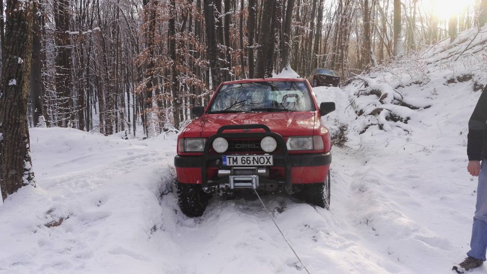

Cristian1 Postat Decembrie 30, 2016 Autor Partajează Postat Decembrie 30, 2016 Re: Vauxhall Frontera a.k.a. Vauxi Un video de ieri. Am iesit cu colegul @pipedoi sa testam troliul Primetech recent montat pe Frontera lui. :h5 Eu nu am seilwinde, dar i-am dat "bocanc" . :wink: Pozele si videoclipul ii apartin: LuwUr1sNIy4 NOX, o Frontera care arata foarte bine ! :ft Off-Road in Waldland Link spre comentariu Distribuie pe alte site-uri Alte opțiuni partajare...
