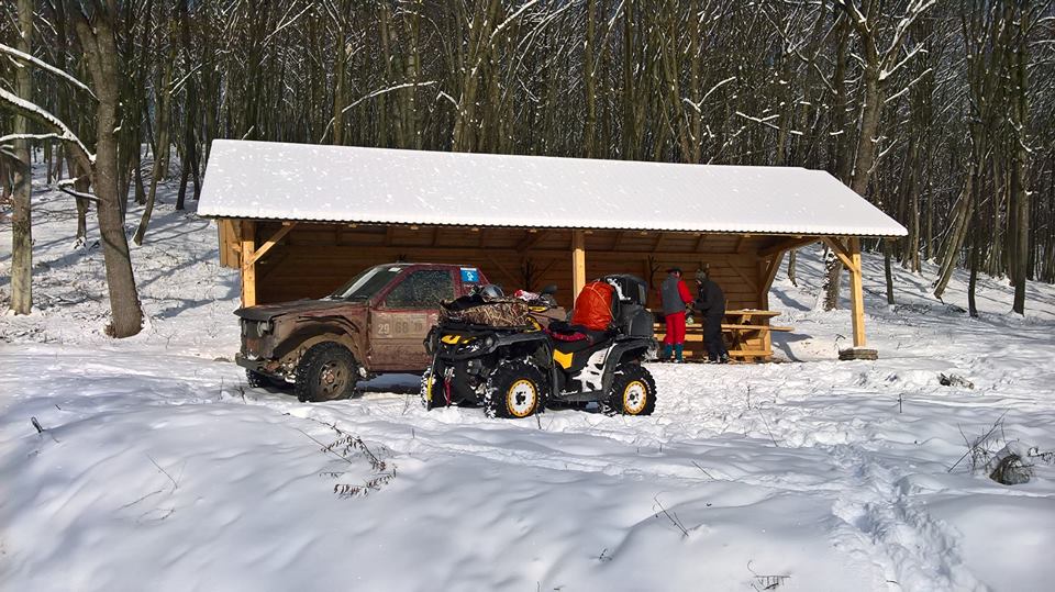

Confirm, zapada avem si la Agnita. Vauxi este foarte bucuroasa, anul trecut era mai moarta, iar acum zboara de atata fericire. :grin: Am iesit cu prietenul nostru de la Medias cu un Bombardier, echipat cu de toate :wink: doua poze sunt proprietatea lui. :wink:
Este o premiera pentru mine sa folosesc frana de mana independenta. Dupa ce am fost ajutati de ATV sa ne repunem pe drum, m-am prins cum sa lucrez cu frana ca sa ma pot pune pe o trasa buna. Slalomul lateral printre copaci a fost distractie odata ce am prins smecheria. :dr2
