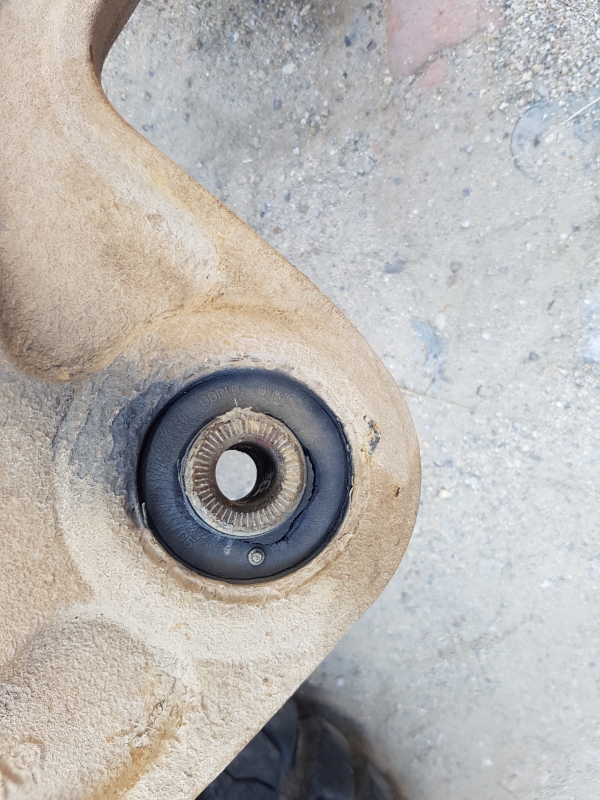

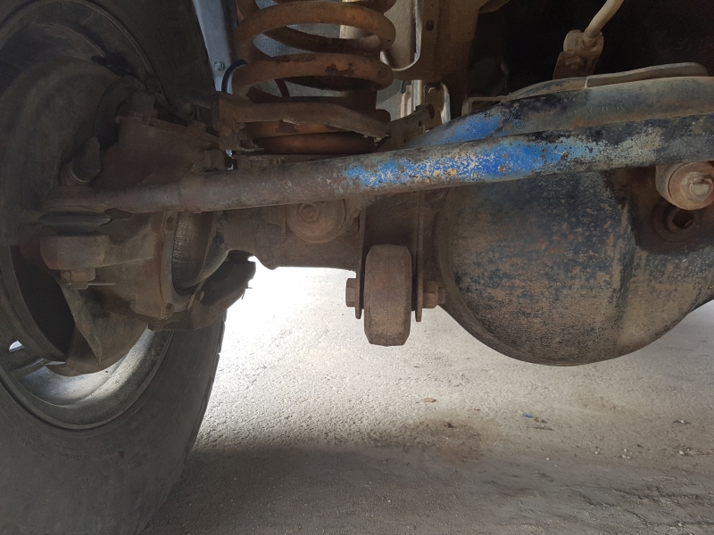

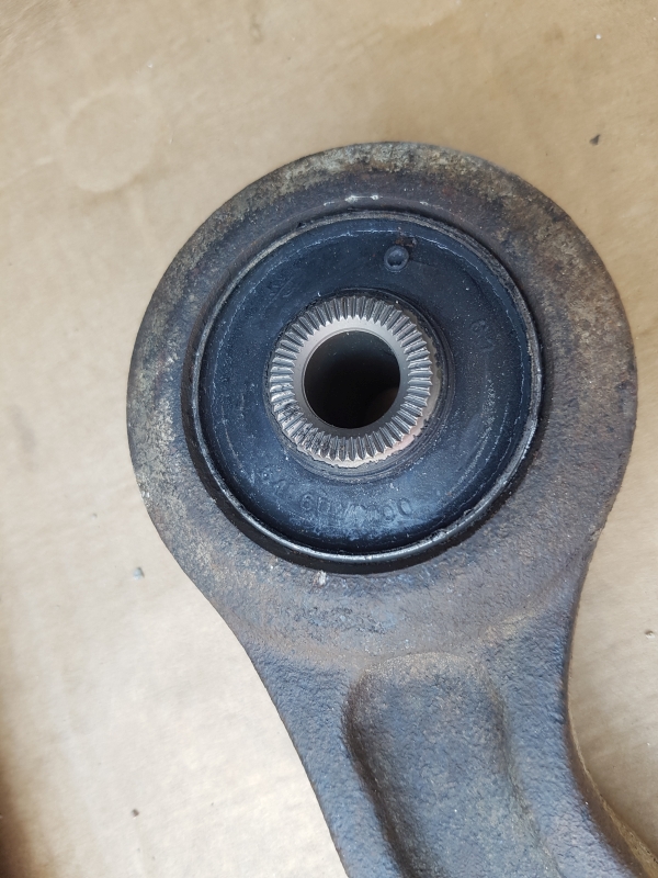

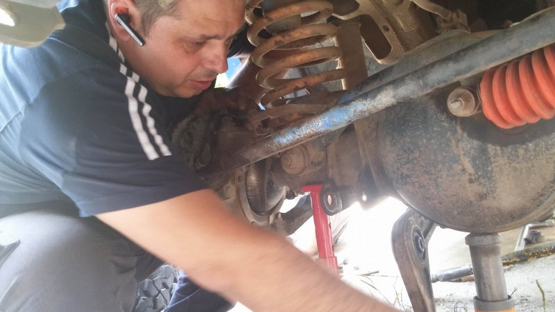

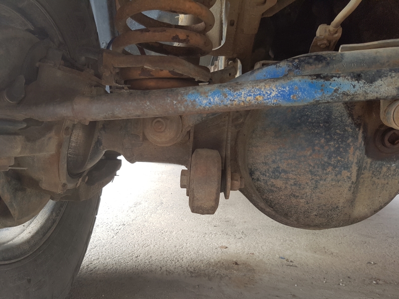

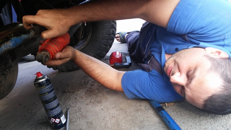

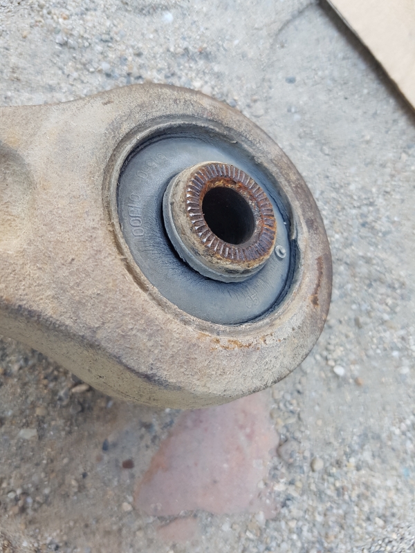

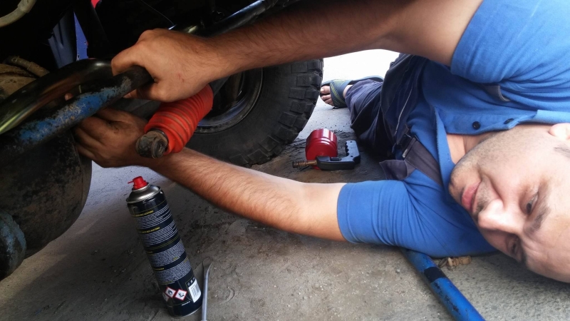

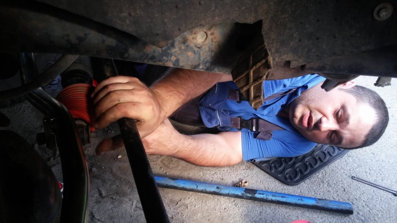

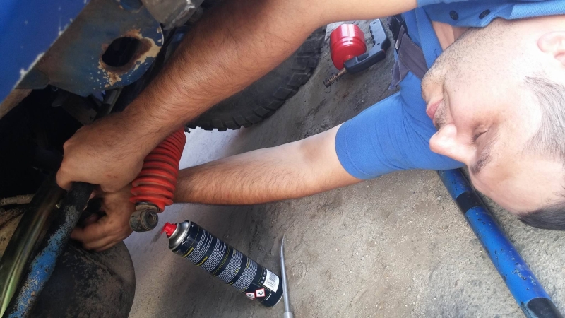

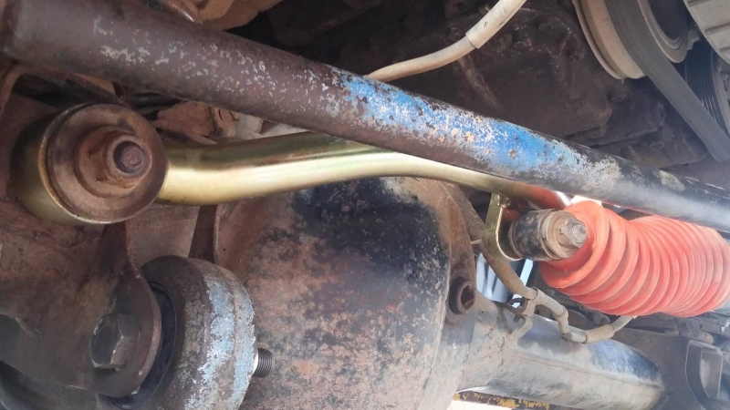

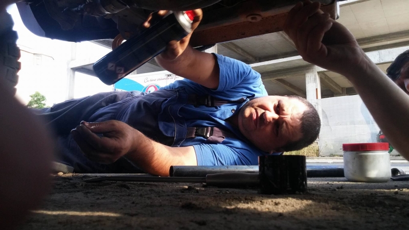

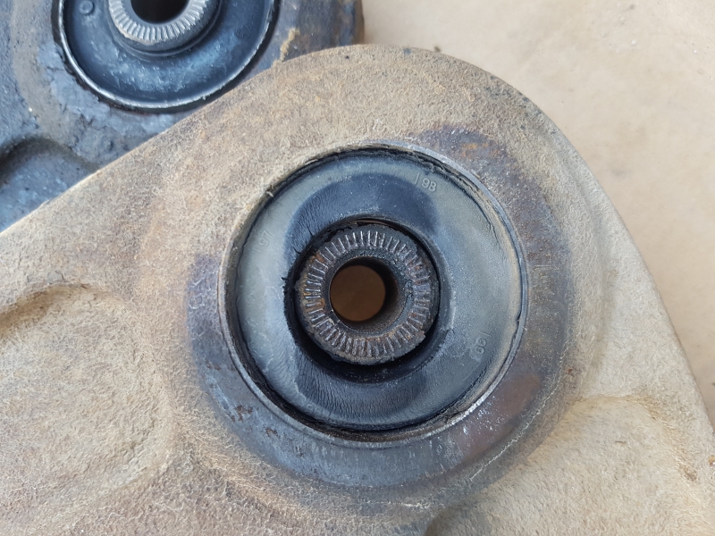

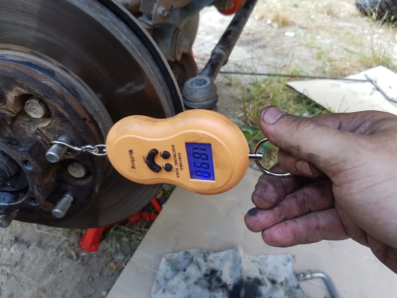

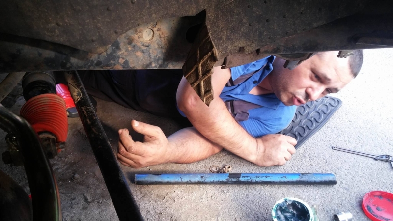

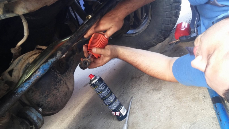

Big.Ursu Postat Iulie 2, 2016 Autor Partajează Postat Iulie 2, 2016 (editat) Re: Dupa 2 ani de plimbare, death wooble Deci....cam asa Cam asa arata situatia in teren..... Schimbam cu... Reglaj fin... Buba Cumva dupa operatiune, masina sta inclinata pe dreapta si rotile din stanga sunt iesite in afara (corectabil din bara Panhard, care este in masina, dar asteapta alta zi sa fie executata). Observat tampoanele de la cutia de viteze ca sunt cam terminate...doresc si eu coduri pentru ele....multam. Un mare MULTUMESC MAESTRE lui COS care si-a irosit timpul si nervii cu mine la telefon, ghidandu-mi pasii catre rezultatul final. Editat Iulie 2, 2016 de Big.Ursu NADS Fitted Pentru mine, disputa stiinta vs religie s-a incheiat atunci cand pe biserica a aparut paratraznetul. Cel mai bun sex oral mi-l ofera gura lumii. Link spre comentariu Distribuie pe alte site-uri Alte opțiuni partajare...

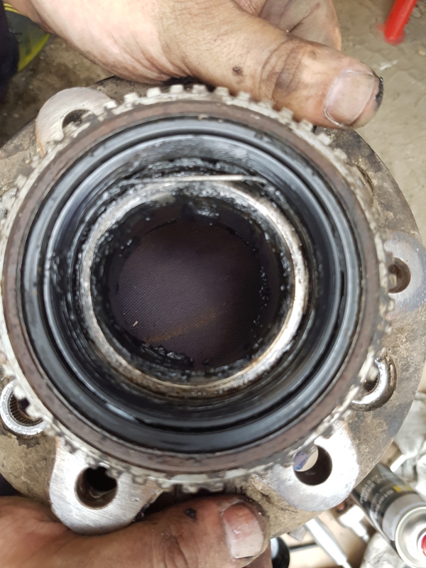

cos Postat Iulie 2, 2016 Partajează Postat Iulie 2, 2016 (editat) Re: Dupa 2 ani de plimbare, death wooble ... care munca , nu vaz decat relax ... Codu' la insulator ( adeca tamponu' de cutie ) : 11320VB910 . Cred ca e bine - cred , dar codul ( si implicit piesa ) nu poate fi confirmat 100% la verificarile incrucisate . Totusi inclin sa cred ca ala e ... La pesa cu simeringul obosit e si vaselina contaminata ? ... caz in care si rulmentul poate fi afectat , noroc ca e mare ... si tare ... codul la simering 40227C8200 ( acelasi de la primul Y60 de pe vremea straveche a razboiului cu indienii pana la vremea razboiului informatic , respectele mele pentru o asa continuitate ce usureaza mult logistica ) . ... ca o mentiune - Y60 mai are un simering mai mare , in serie dupa acest simering in discutie , deci rulmentul e protejat de doua simeringuri in loc de unul singur ca cel din poza . La Y61 s-a renuntat la al doilea simering , locul acestuia fiind ocupat de coroana de ABS . Asta ar insemna ca aspectul trebuie tinut sub atentie , etansarea si protectia fiind prezumtiv mai predispusa la uzura in special in caz de noroi fluid si balaceala ca porcu'. Designul discului de frana ajuta , dar cam slabut , si , nu stiu pe nimeni care mai si curata canalele de ventilare a discului .... Daca e cineva , sa dea de stire ca sa fondam un club al desfundatorilor de ventilatii din discuri !! In aceasta idee , la puntea de Y61 ce am onoarea sa o detin am extras coroanele de ABS pentru ca imi erau inutile si pe buza cilindrica ramasa ( rectificata ulterior , ca era doar semifinisata ) am montat un simering de 95 mm diametru cu carcasa adaptata , aproape identic cu situatia de la Y60 ... in speranta ca protectia a fost imbunatatita . Vom vedea , in timp ... dar pana atunci , ideea promite mult si poate fi folosita la puntile de Y61 la care nu se mai foloseste ABS . Editat Iulie 2, 2016 de cos ... sa fim corecti pana la capat ! Nu cere nimeni sa fii impecabil si un fel de varf de gama , doar corect e destul ! Link spre comentariu Distribuie pe alte site-uri Alte opțiuni partajare...

Big.Ursu Postat Iulie 5, 2016 Autor Partajează Postat Iulie 5, 2016 Re: Dupa 2 ani de plimbare, death wooble Azi am terminat operatiunea de schimbare a barii Panhard fata. Ieri am inceput ...si am ramas in drum...de o bucsa ... ramasa pe sasiu...am epuizat vreo 3 calendare cu sfintii aferenti. Am incalzit, am pus flexu ....am luat o dalta...si am rezolvat... Epopeea inca in derulare... NADS Fitted Pentru mine, disputa stiinta vs religie s-a incheiat atunci cand pe biserica a aparut paratraznetul. Cel mai bun sex oral mi-l ofera gura lumii. Link spre comentariu Distribuie pe alte site-uri Alte opțiuni partajare...
