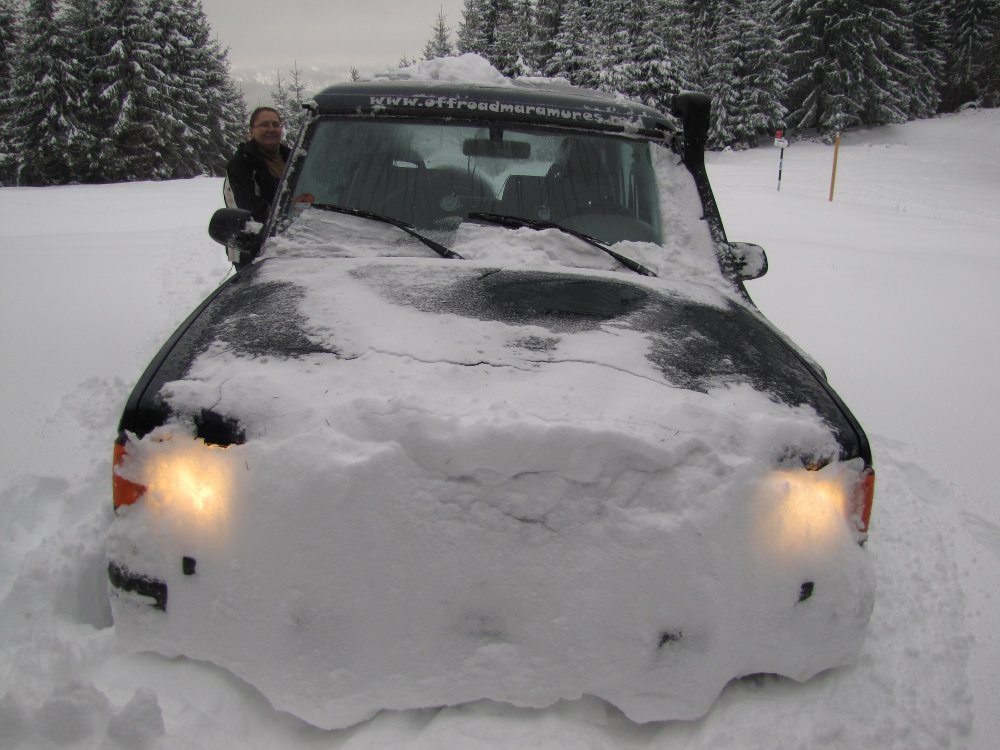

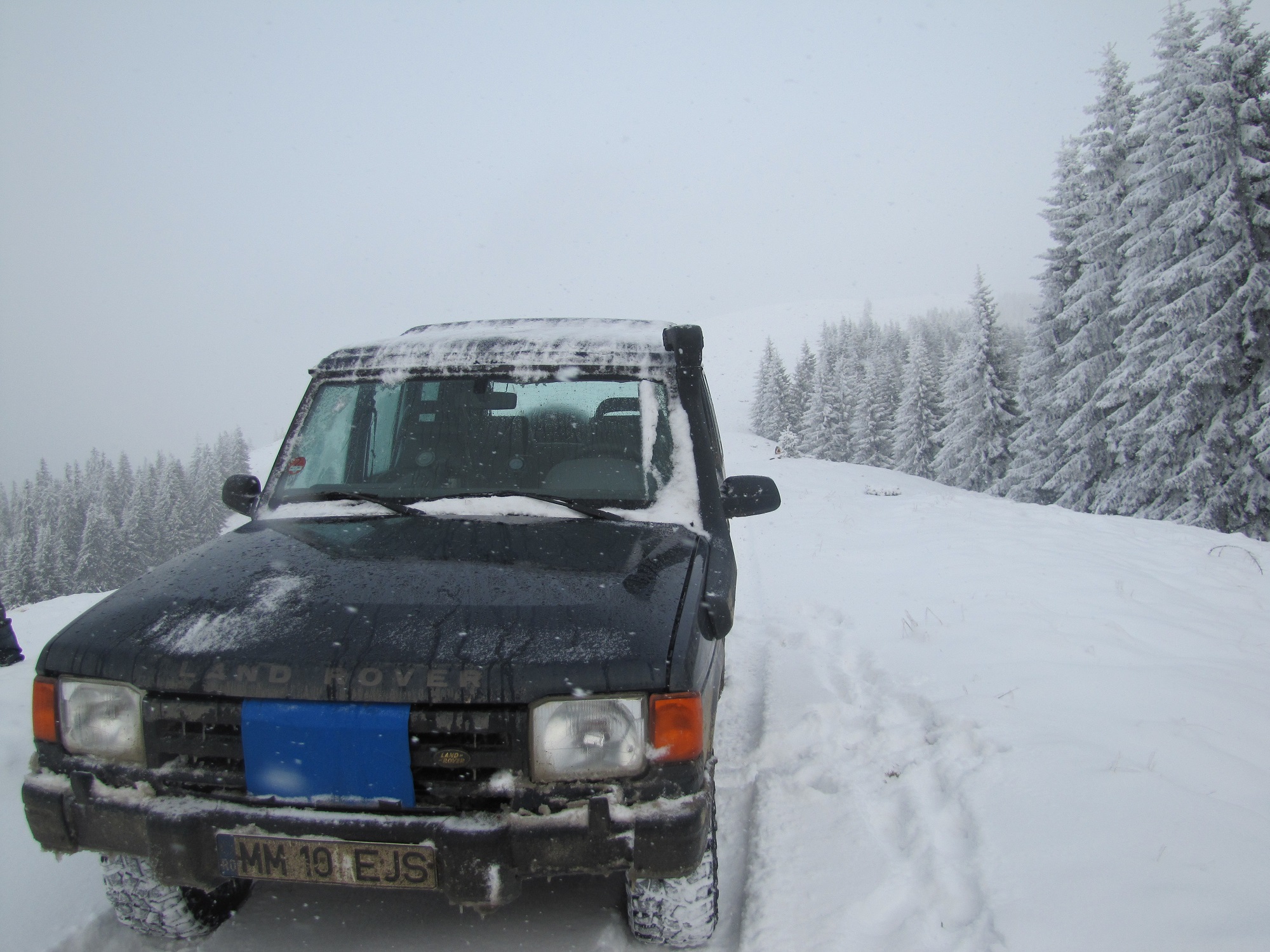

geo_jimny Postat Decembrie 1, 2016 Autor Partajează Postat Decembrie 1, 2016 Re: Disco 300 Tdi sau un nou început Citeam de curand pe forum ca la DISCO 1 poți lăsa masina in relantiu si o zi ca temperatura la apa nu urca nici la un sfert. Astazi am urcat cu Disco 1 pe o temperatura de -4 C la 1600 metrii (Munții Rodnei). Ciudat a fost faptul că la urcare (într-a II-a sau a III-a LOW) acul de la apă era undeva pe la jumătate în condițiile in care acoperisem cu un carton cam 1/2 din grila radiatorului iar la coborâre mergând la relantiu cca 8 km., sub 2000 de ture, acul de la temperatura apa coborâse la prima gradație. Este normal sau să mă apuc de verificat termosatul...??? :wtf1: Link spre comentariu Distribuie pe alte site-uri Alte opțiuni partajare...
RETI Postat Decembrie 1, 2016 Partajează Postat Decembrie 1, 2016 (editat) Re: Disco 300 Tdi sau un nou început verifica-l cu siguranta..am avut si eu asemenea evenimente.Asa jos nu am patit. Dar daca astupi mai mult decat e necesar stai cu ochi pe ceas si-o sa-ntelegi in ce parte pui cartonul si cat de mare trebuie sa fie.Daca mai ai vasco in mintile lui cred ca poti sa pui pe toata fata carton. Editat Decembrie 1, 2016 de Astral Land Rover Discovery I Mercury Sable LR serie III Link spre comentariu Distribuie pe alte site-uri Alte opțiuni partajare...
sierrafery Postat Decembrie 1, 2016 Partajează Postat Decembrie 1, 2016 Re: Disco 300 Tdi sau un nou început Cu 300tdi poti umbla toata iarna fara ventilator, e mai bine decat sa acoperi radiatorul ca acoperi si intercoolerul in acelas timp NU RASPUND USERILOR CU PROFIL INCOMPLET LA MASINA(model, an, motor, transmisie), NU RASPUND PE PM LA PROBLEME TEHNICE SAU DE INTERES GENERAL Discovery Td5 ES , "00. manual, ECU tunat, intercooler marit...merge de rupe Link spre comentariu Distribuie pe alte site-uri Alte opțiuni partajare...
Alexey86 Postat Decembrie 1, 2016 Partajează Postat Decembrie 1, 2016 (editat) Re: Disco 300 Tdi sau un nou început Daca ai radiatorul si termostatul ok nu ai probleme. Eu merg de 4 ani fara carton si nu am avut niciodata probleme cu caldura iarna sau sa imi creasca temperatura vara. Eu zic pe langa termostat sa verifici si radiatorul si eventual sa ii faci o aerisire la instalatie. Bafta! Editat Decembrie 1, 2016 de Alexey86 Cu stima, Alexey. Nissan Patrol Y61 SWB - Pif http://www.lroc.ro Link spre comentariu Distribuie pe alte site-uri Alte opțiuni partajare...
geo_jimny Postat Decembrie 2, 2016 Autor Partajează Postat Decembrie 2, 2016 Re: Disco 300 Tdi sau un nou început :wink::-P:ha1 Am renunțat la carton și am trecut la zăpadă!!! Luni voi verifica ce-i cu termostatul. Astăzi am mai facut o tură prin zapada și mi-au cedat stergătoarele, probabil sărite de pe nuturi, ca motorașul merge. Întrebarea este, pentru a ajunge la nuturile stergătoareleor trebuie demontat doar plasticul exterior de sub parbriz sau trebuie să demontez tot bordul ?!? Link spre comentariu Distribuie pe alte site-uri Alte opțiuni partajare...

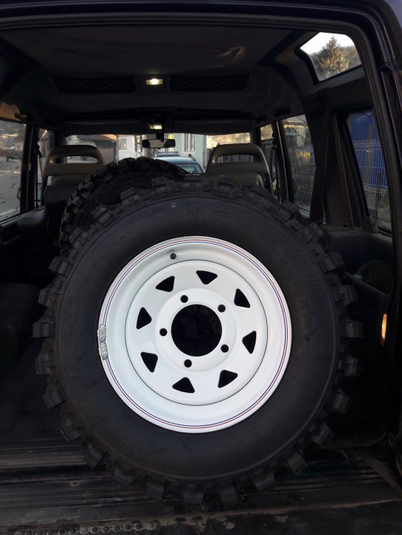

geo_jimny Postat Ianuarie 28, 2017 Autor Partajează Postat Ianuarie 28, 2017 Re: Disco 300 Tdi sau un nou început Momentan am renunțat la ideea unei bare HD în favoarea unei set de gume Black Star profil tip simex si un ATB de la Ashcroft. Cu montare cu tot va fi costa distractia cca. 1000 EURO. (cca 350 EURO gumele + cca 500 euro autoblocantul +transport + montaj) . Gumele vor fi 235/85/16, masina fiind înaltată cu suspensie HD +2 inch. După montarea suspensiei masina s-a ridicat cu 7 cm. La ora actuală am pe masină Cooper STT PRO de 245/75/16. Întrebarea este: Vor rezista crucile cardanice și în general transmisia în viitoarea configurație? Va trebui să tai și din pasajul roții față? (pasajul roții spate a fost tăiat conform tutorialului despre anvelope) Trebuie musai distanțiere la roți? Cunosc principiul cu cât înalți mașina cu atâta o lățești, mi-e să nu frece la viraje ... Link spre comentariu Distribuie pe alte site-uri Alte opțiuni partajare...
