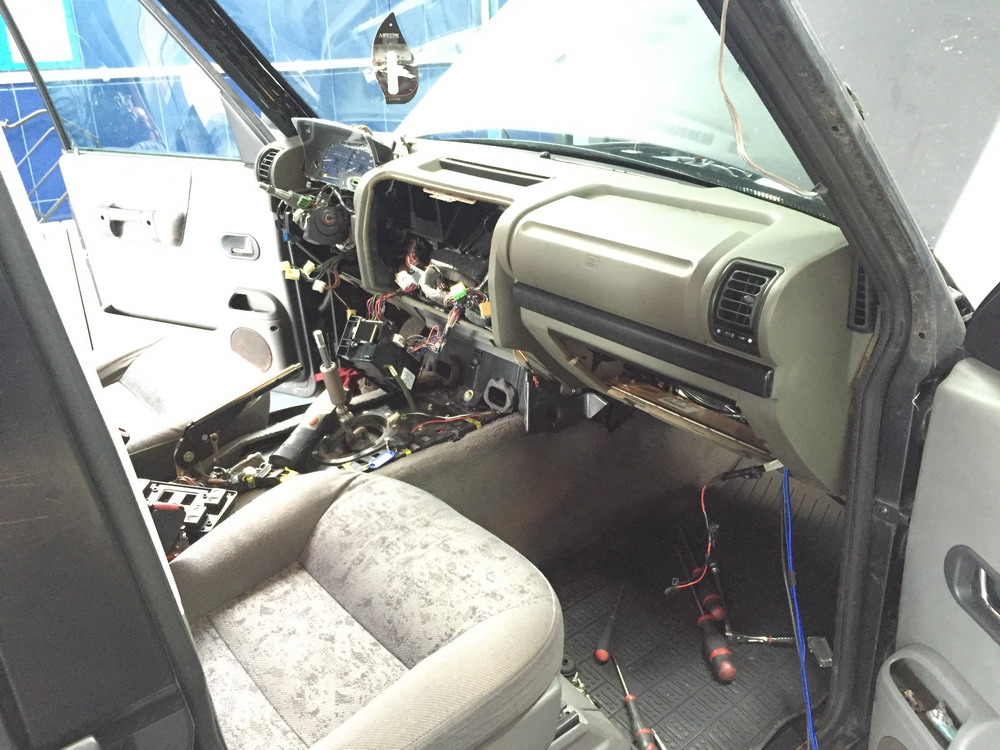

Dupa ce am prezentat Bursucelul, am decis ca pana voi plati taxa de timbru in valoare de 2000Euro sa ma apuc de interior.
Atasez si cateva poze si voi prezenta pasa cu pas tot proiectul pana la final.

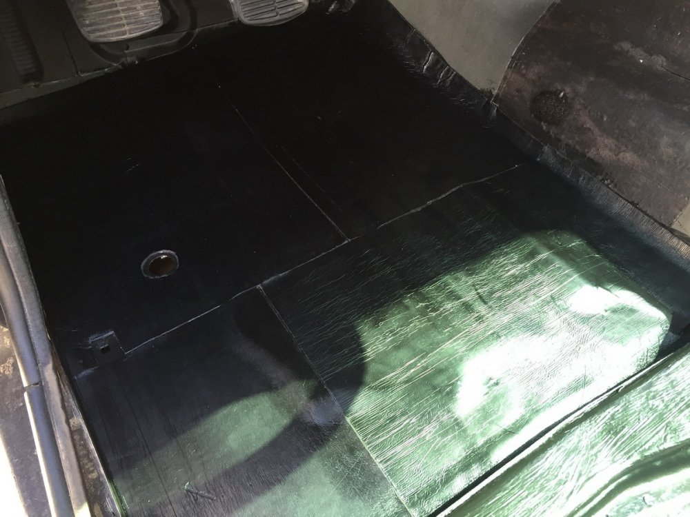

Felicitari pentru restaurare....ca si sfat daca tot ai desfacut-o toata...pune-i si folie insonorizanta peste tot pe unde ai acces...va fi alta masina...mult spor la treaba...

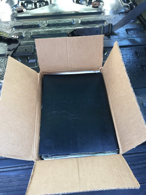

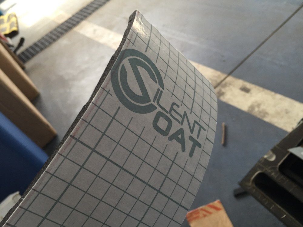

Salutare, multumesc de sfat asa am si facut este in poza o cutie cu placi insonorizante.

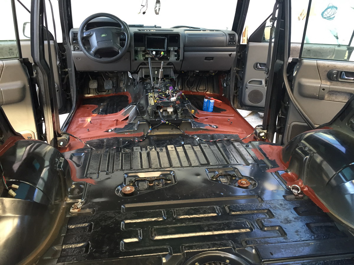

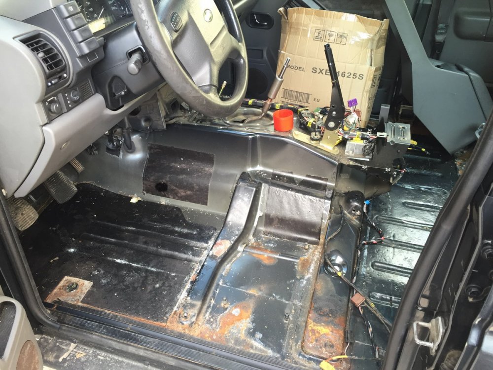

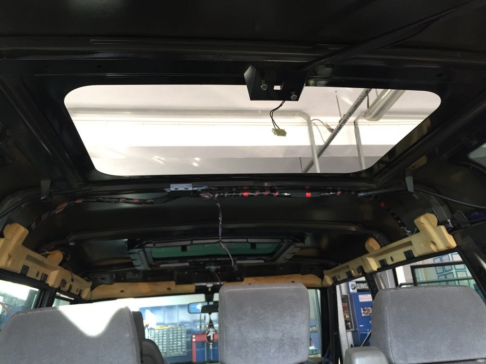

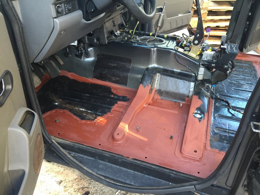

Sa mai adaugam cateva poze.

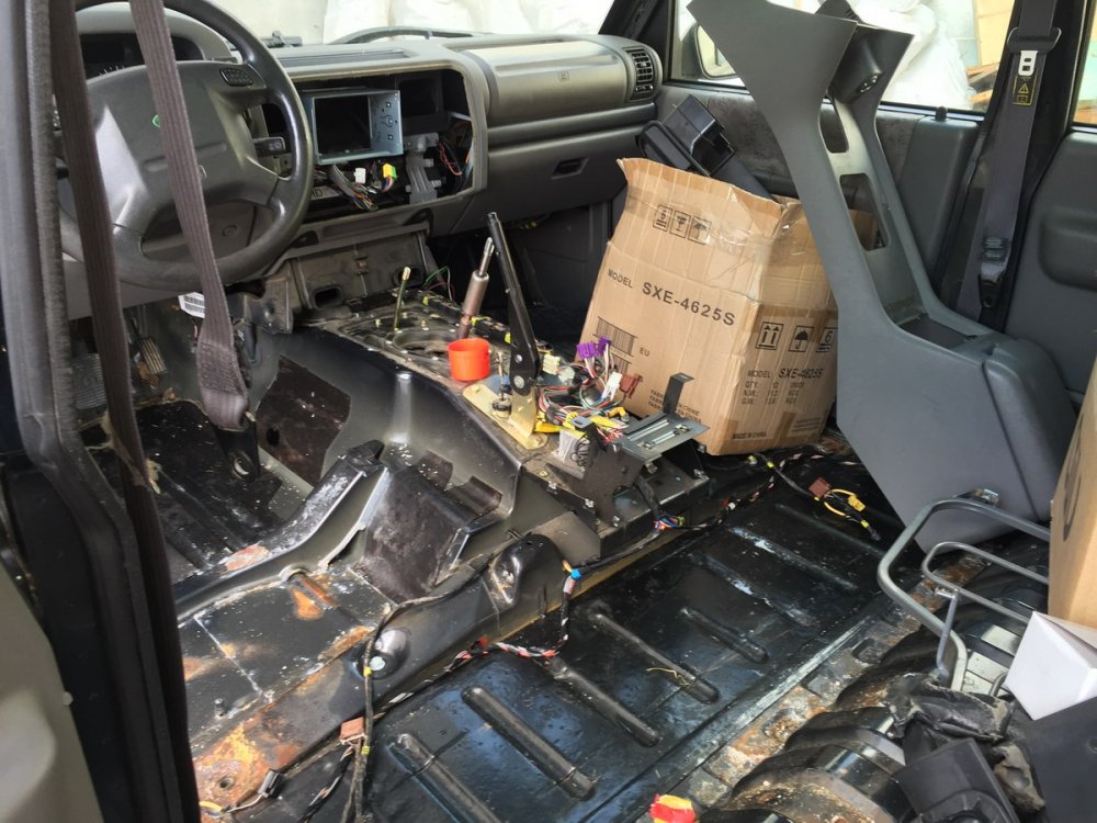

Dupa curatare, spalare mochete interior si toate scaunele incepe montajul.

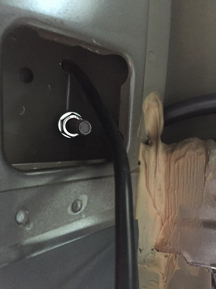

Daca tot este desfacuta am tras un cablu de 25mm in spate dreapta pentru o baterie auxiliara :wink:.
La mocheta din portbagaj am decupat mocheta in dreptul capacului de la pompa de combustibil, ca altfel o cam iei sa demontezi tot pentru a scoate mocheta.
Numai bine.

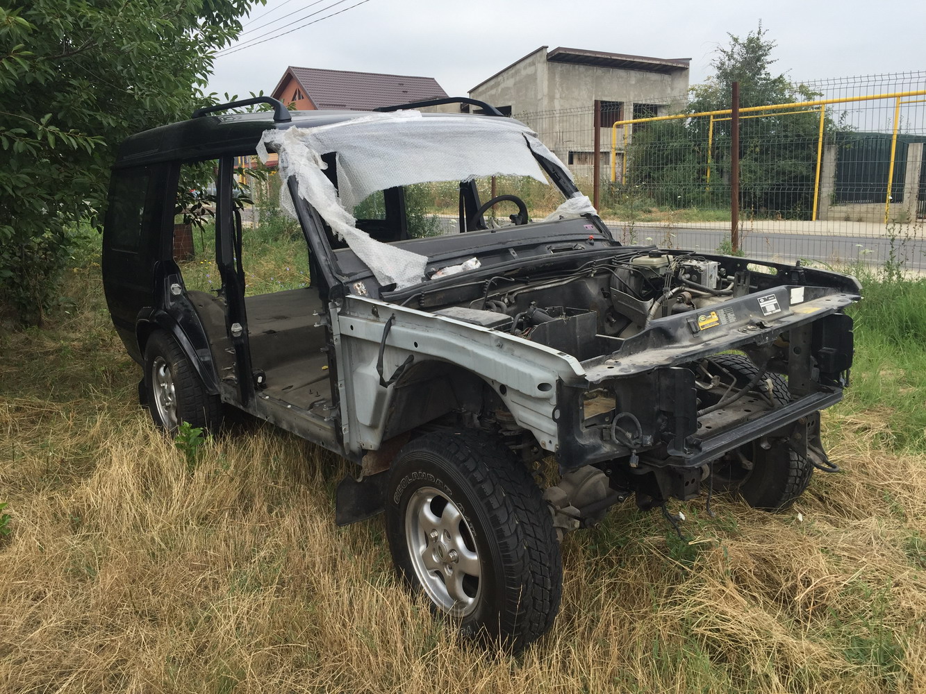

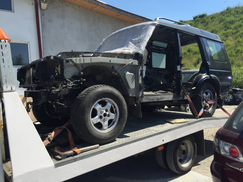

Si ca sa fie treaba am mai cumparat o caroserie cu sasiu si punti, ca sa castig timp la anu cand ma voi apuca de treaba serios la partea de jos, sasiu, suspensie etc :wink:
Vreau sa trimit sasiul la sablat si zincat si cand ma apuc de treaba sa merga repede :banana
Pret 400 euro de la Pucioasa.

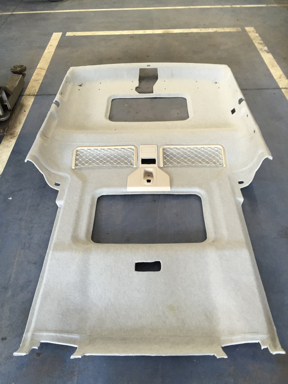

Stie cineva un tapiser pentru plafon ca este tot dezlipit.
Eu am pe cineva dar imi cere 700 euro iar nou la comanda ma costa 500 euro cam multicel pentru un carton presat dar daca nu gasesc solutie de refacum, ma vad nevoit sa-l comand nou.
Multumesc anticipat.

Ce are plafonul? Doar tapiteria sau si cartonul este rupt?
Daca este doar tapiteria sunt uni pe langa piata de flori unde si au reconditionat plafonul si colegii nostri si nu cu 700e.
Stii pe cineva care a reconditionat acolo, pot sa-l cad si eu?
Multumesc mult de sfat.

Multumesc pentru sfaturi. Azi am mers la baieti din Rahova pentru plafon si au cerut 700 lei si mi se pare ok, am si vazut unul facut acolo si pare foarte bine lucrat.

Asa arata si noul plafon retapisat de baieti din Rahova.
Se putea si mai bine, dar este ok in comparatie cum era intainte.

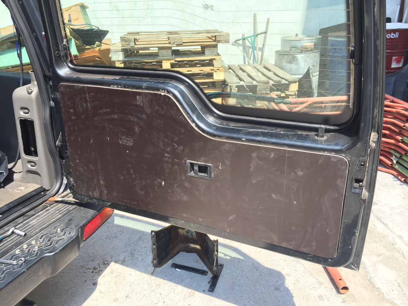

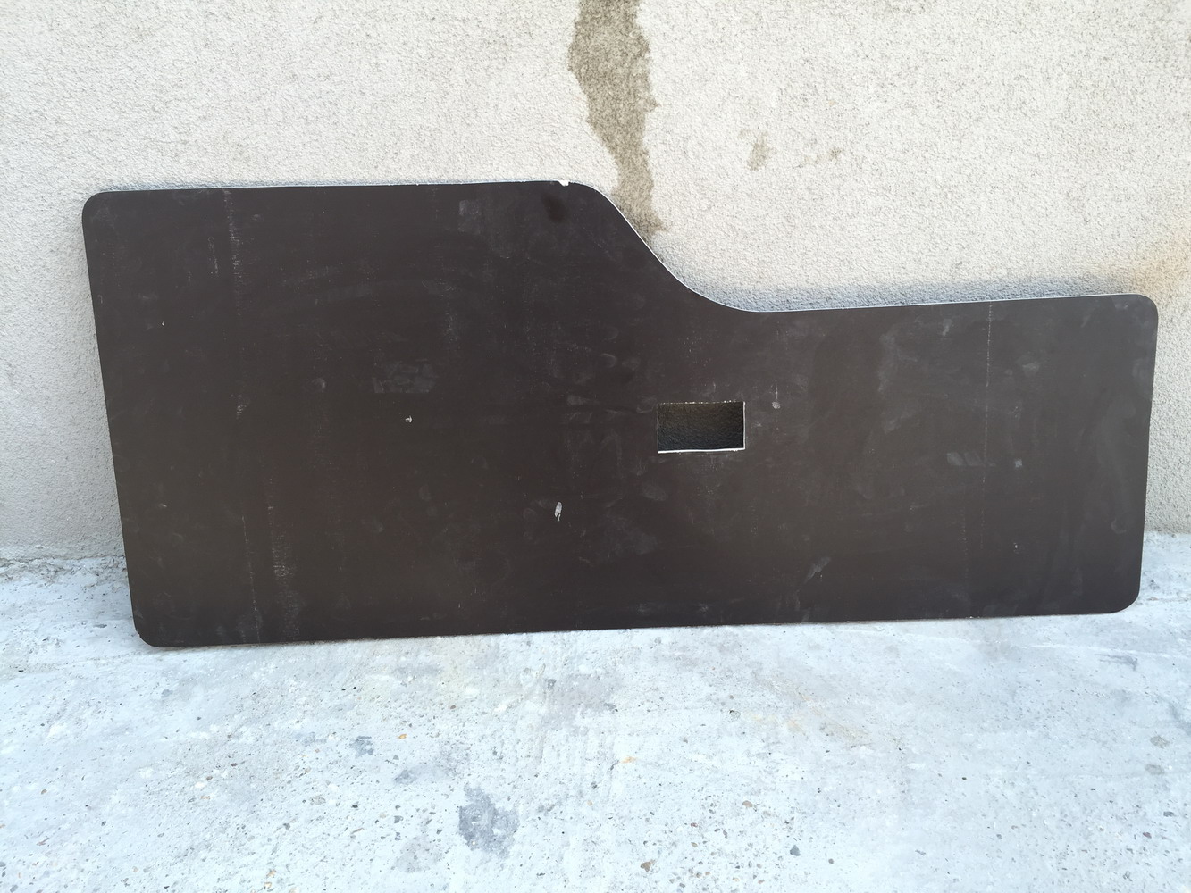

Schimbare tapiserie usa spate cu tego de 8mm si montat boxe.
[ATTACH=CONFIG]267126[/ATTACH][ATTACH=CONFIG]267127[/ATTACH][ATTACH=CONFIG]267128[/ATTACH]
Numai bine.
Asa arata si boxele montate.

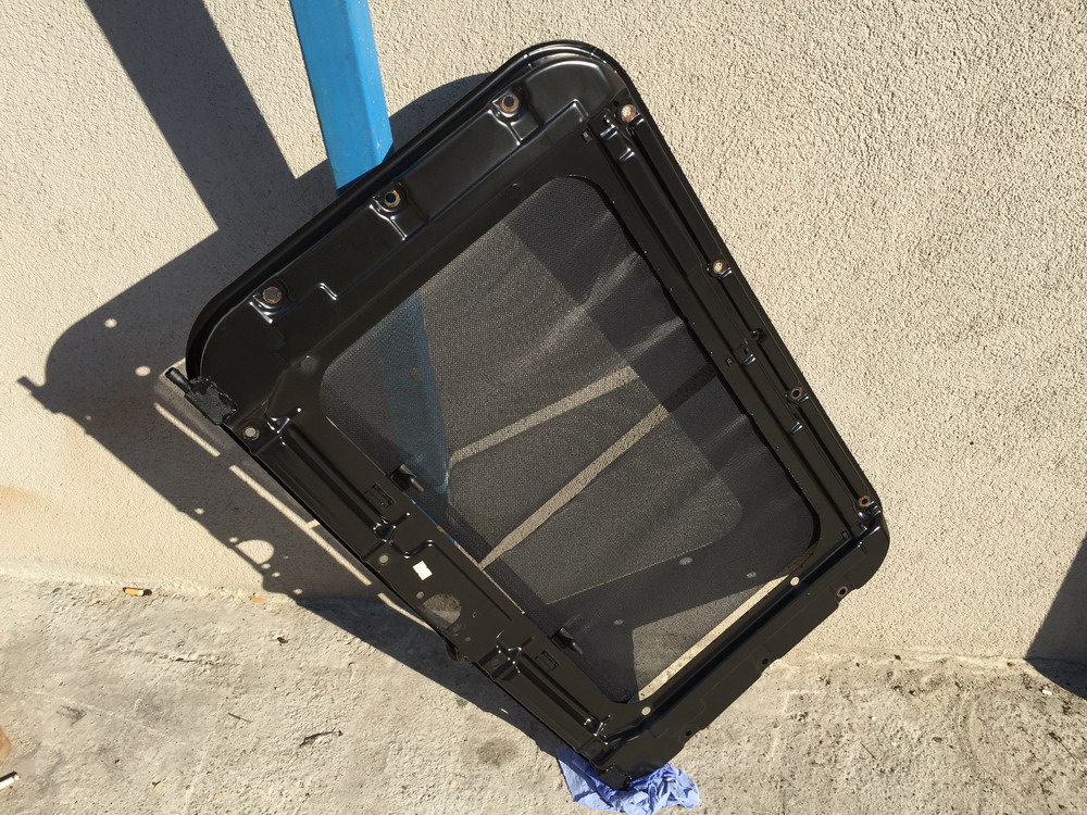

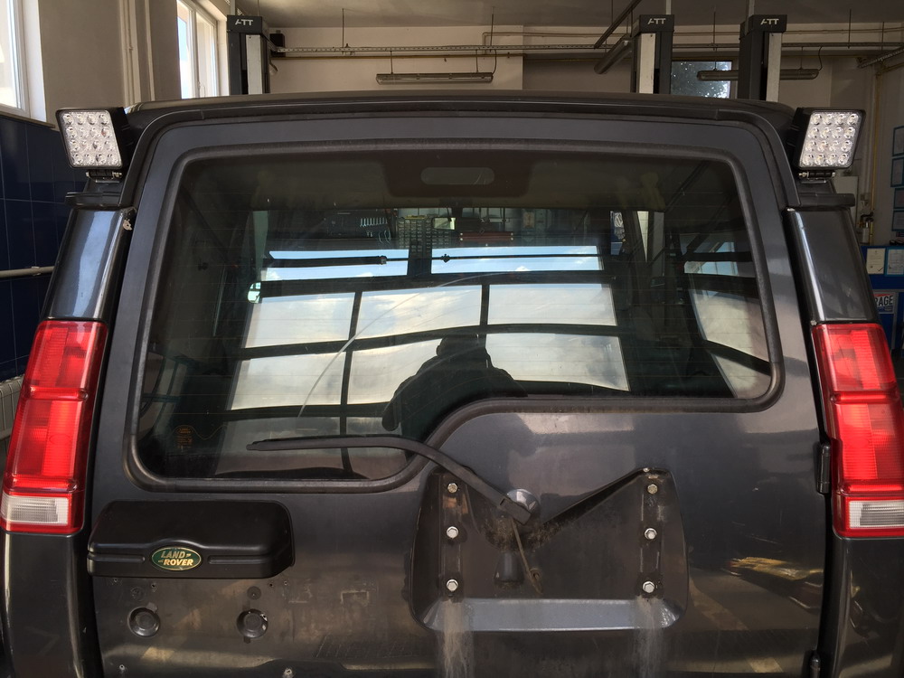

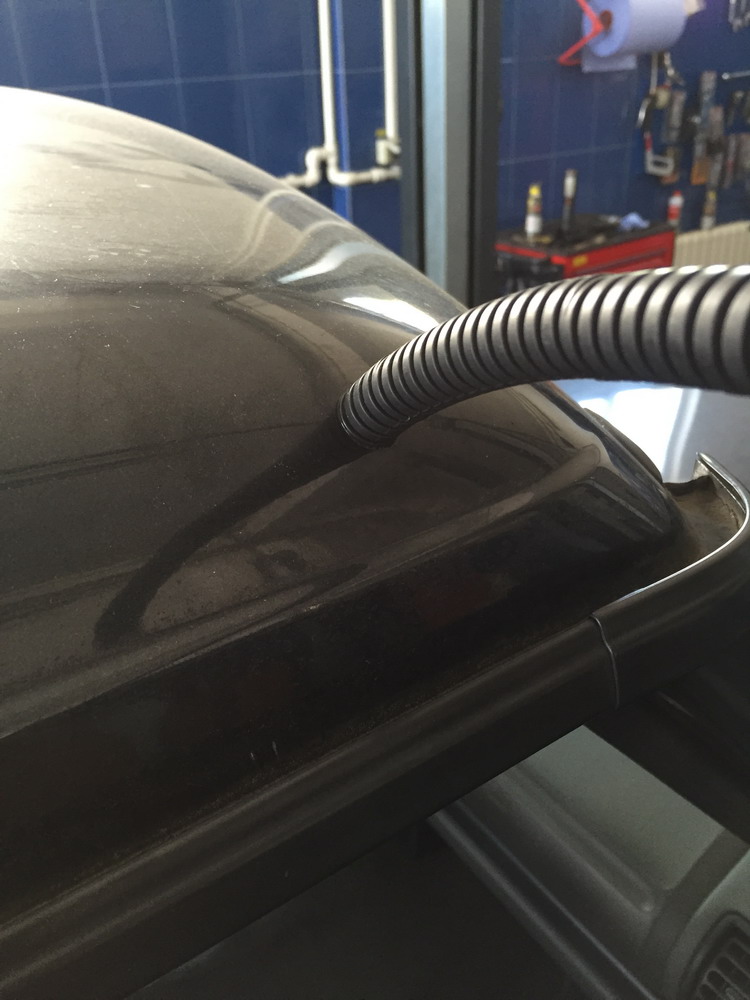

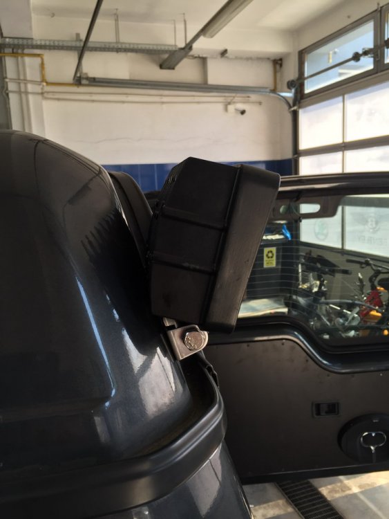

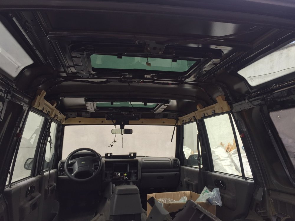

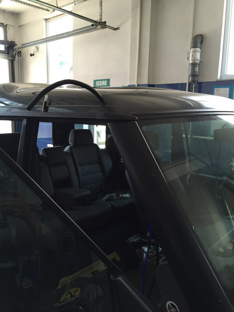

Pana sa montez plafonul am dat jos trapele pentru curatare si gresare.
Pentru cei care nu stiu scurgerile de la trapa este o sursa de intrare apa in interior, trebuiesc etansate pentru ca se dezlipesc.

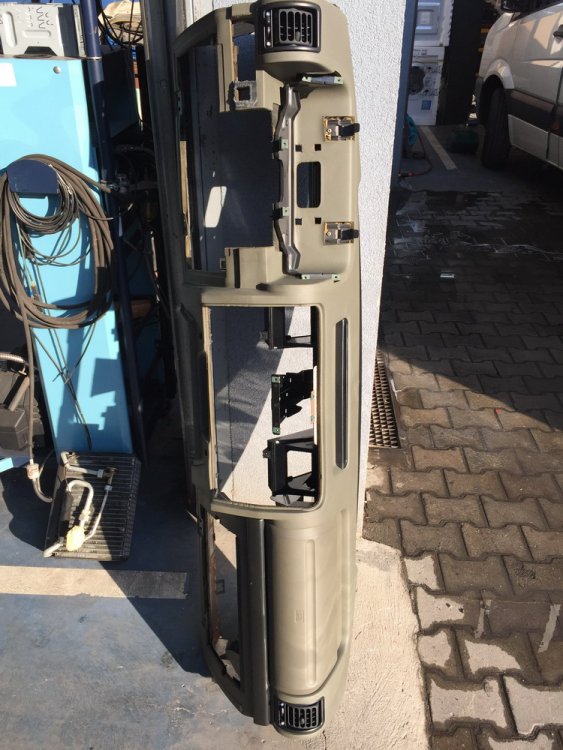

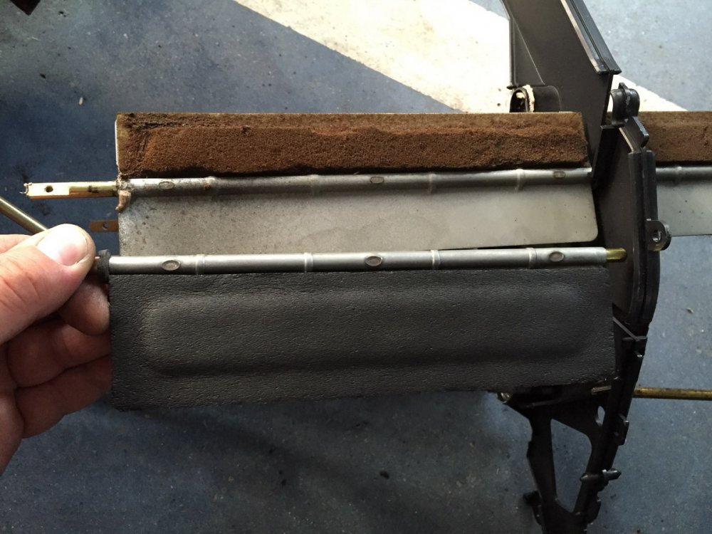

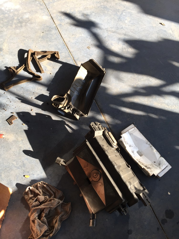

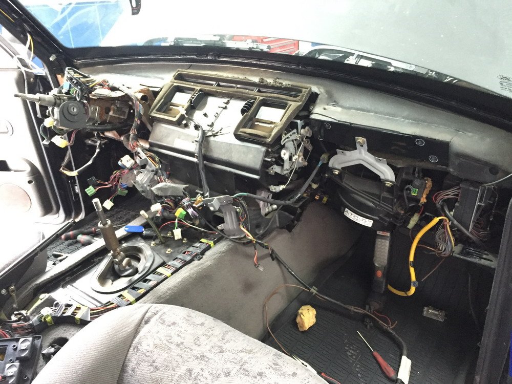

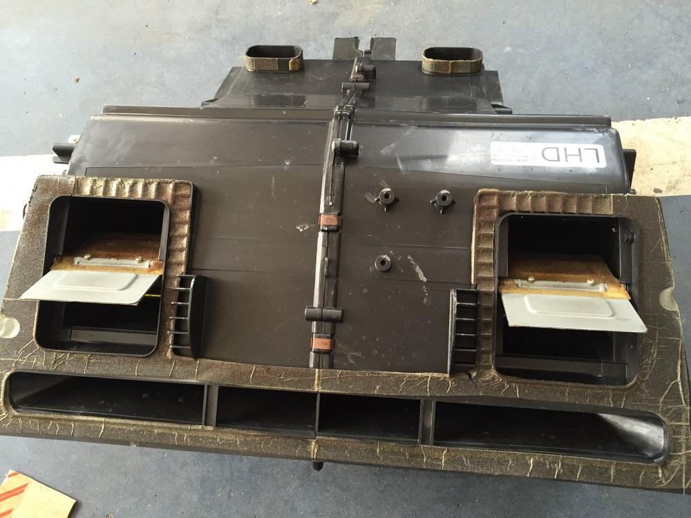

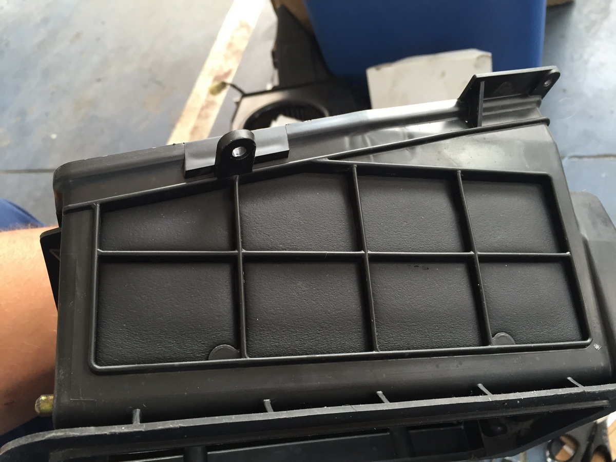

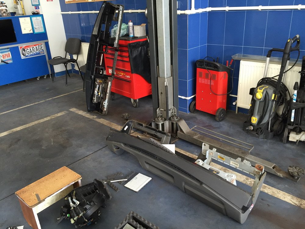

Salutare, mai revin cu noutati despre Bursucel :grin:

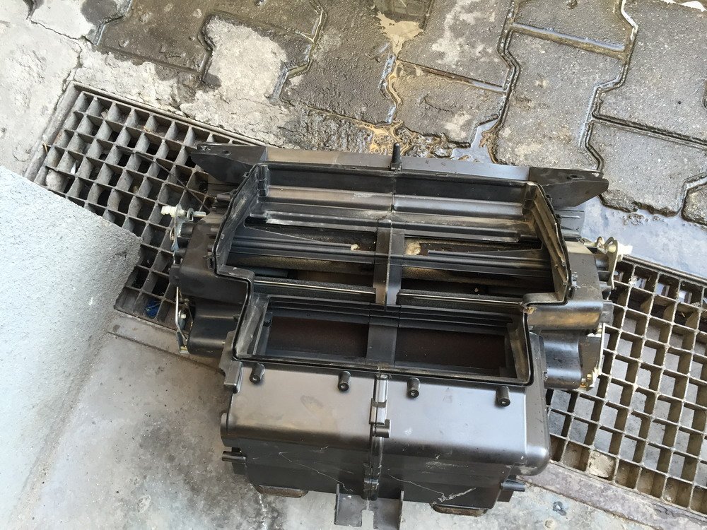

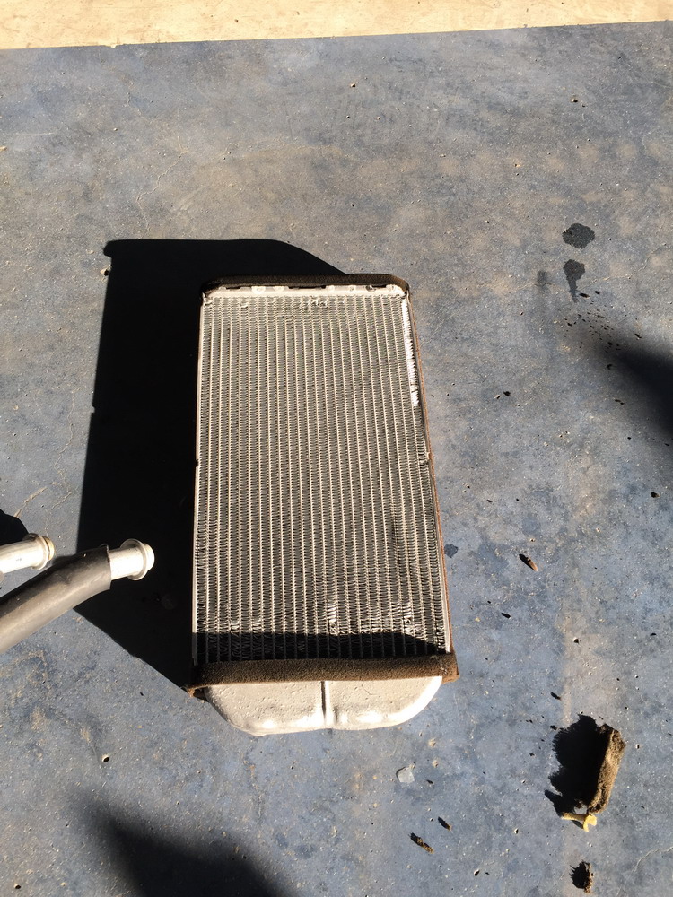

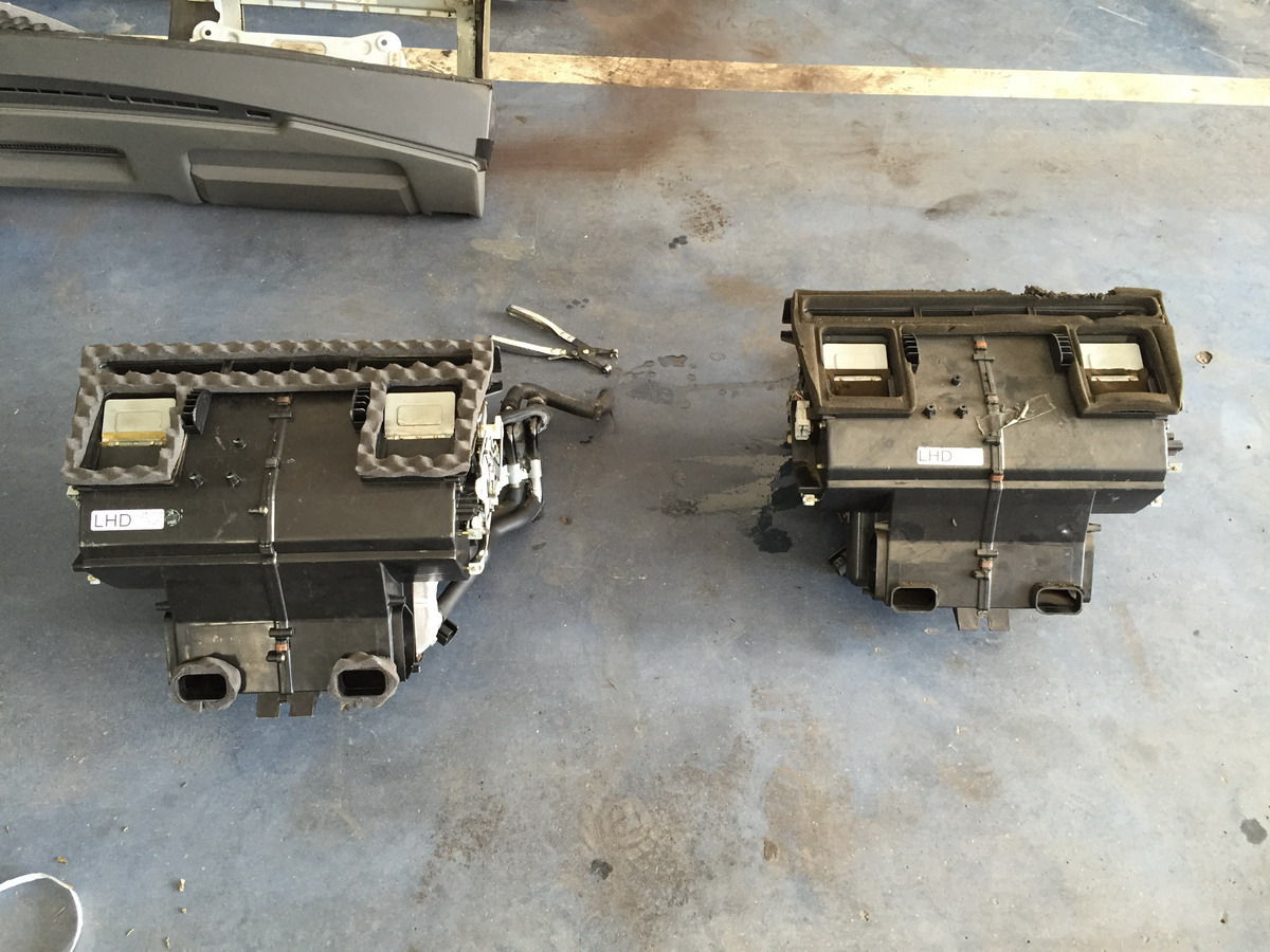

Am demontat de la donator bordul si aeroterma completa.
Am spalat bordul imecabil, iar aeroterma am desfacuto bucati si am curatato si inlocuit de pe toate clapetele buretele de etansare care era macinat.
IMG_7325.thumb.jpg.bdf269382a34d03007afedc9ffd42f39.jpgIMG_7327.thumb.jpg.fadb4a546d7ef258493327cab6956270.jpgIMG_7328.thumb.jpg.9f15fe3d4929ce801c371b58350888f6.jpgIMG_7329.thumb.jpg.25d27463a35071570b7d820320ae8ff8.jpgIMG_7330.thumb.jpg.1ee616e906512f1e105e9913d3bde1a3.jpgIMG_7362.thumb.jpg.f3e20d93b22417a3002537a793dce0f5.jpgIMG_7363.thumb.jpg.075c18496c8aa4403541846809aabddb.jpgIMG_7364.thumb.jpg.572f79a3f91dd3d39873f78142e1c4f9.jpgIMG_7365.thumb.jpg.cf924e152c0180618c973ec7ba4facf3.jpgIMG_7371.thumb.jpg.16cb99290d7bc220875e964be4edb7c1.jpg
