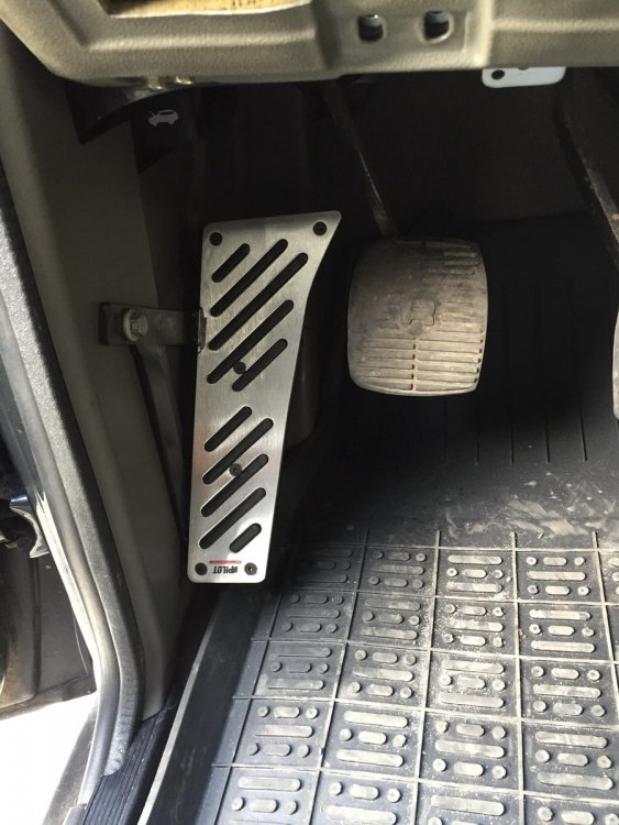

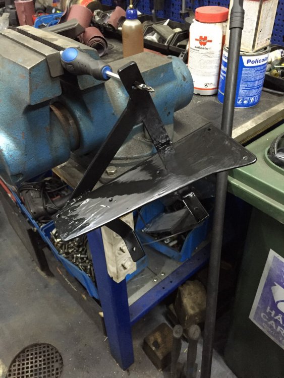

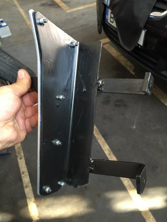

grigsilviu Postat August 21, 2016 Autor Partajează Postat August 21, 2016 Re: Restaurare completa Bursuc (Discovery 2) Pentru ca nu avea loc de repaus pentru piciorul stang si care la mersul activ te oboseste maxim am decis sa-i montez eu una. Cam asa arata si a iesit super bine. [ATTACH=CONFIG]268430[/ATTACH][ATTACH=CONFIG]268431[/ATTACH][ATTACH=CONFIG]268432[/ATTACH][ATTACH=CONFIG]268433[/ATTACH][ATTACH=CONFIG]268434[/ATTACH][ATTACH=CONFIG]268435[/ATTACH] Silviu Grigore Tel.: 0760.654.468 / Gratis nu exista, ieftin nu rezista :wink: E-mail: grigsilviu@gmail.com Link spre comentariu Distribuie pe alte site-uri Alte opțiuni partajare...

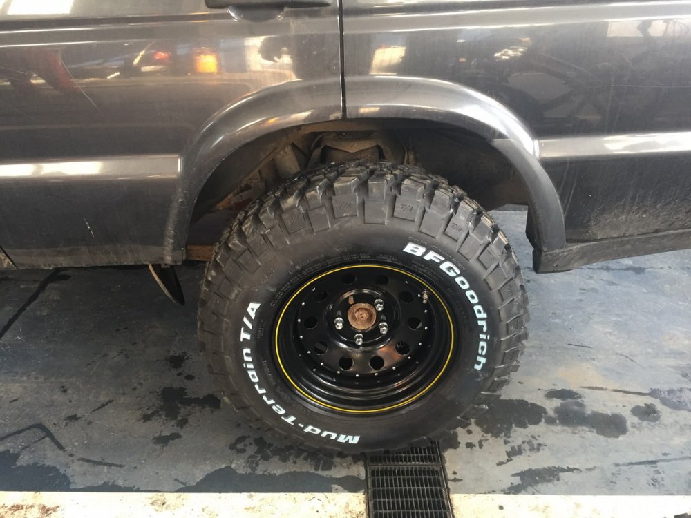

grigsilviu Postat Februarie 13, 2017 Autor Partajează Postat Februarie 13, 2017 Re: Restaurare completa Bursuc (Discovery 2) Sa revenim asa cum am promis cum inmatriculez masina pe urma voi demara lucrarea de restaurare. Pentru inceput am comandat 5 Jante tabla 16x8 cu ET -20 pe care voi monta anvelope BF MT 235/85/16 Pret janta 100 euro Pret anvelopa 620 ron Numai bine Silviu Grigore Tel.: 0760.654.468 / Gratis nu exista, ieftin nu rezista :wink: E-mail: grigsilviu@gmail.com Link spre comentariu Distribuie pe alte site-uri Alte opțiuni partajare...

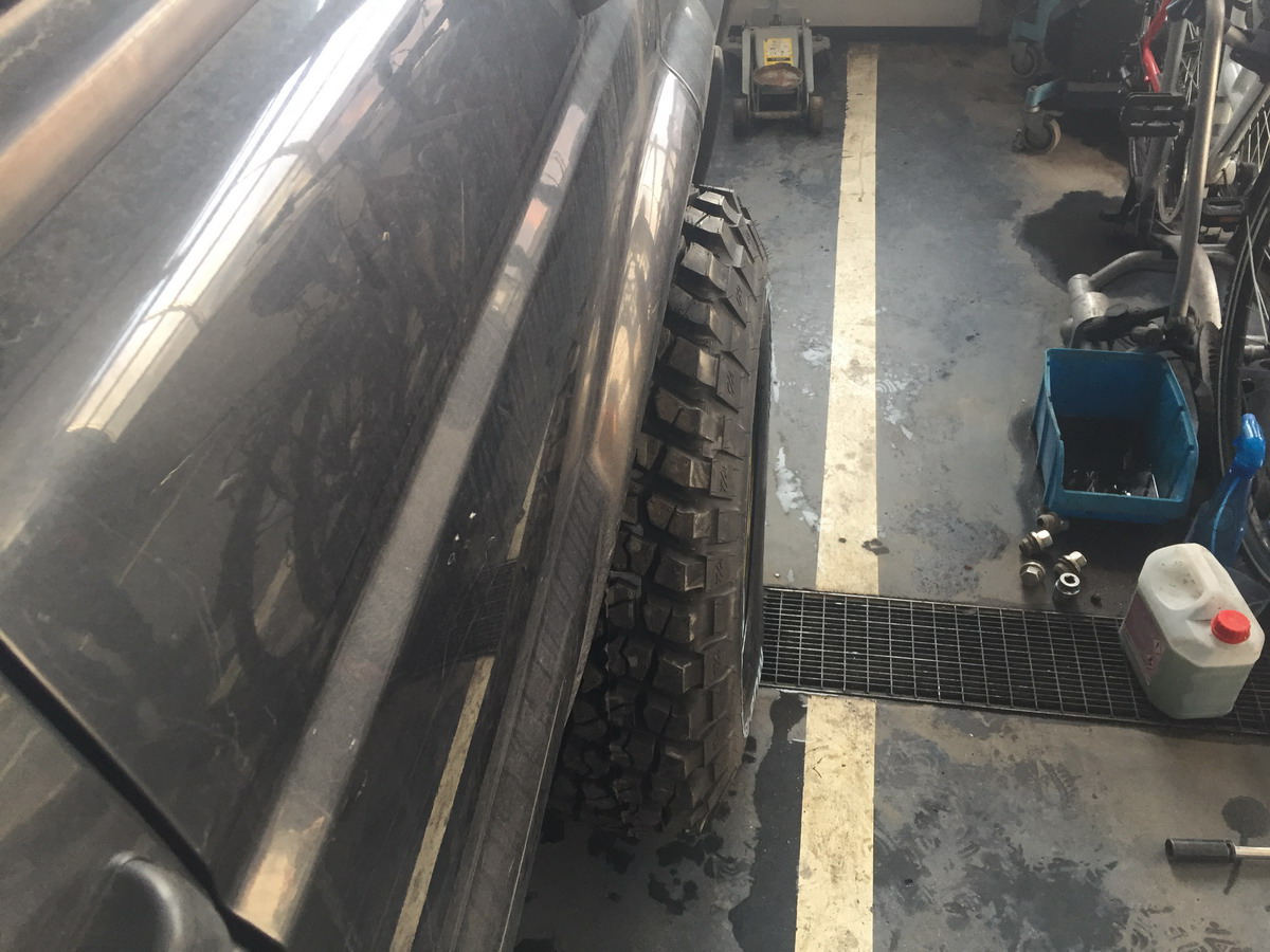

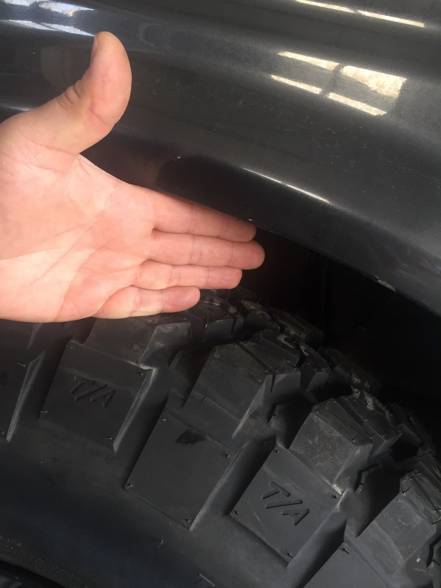

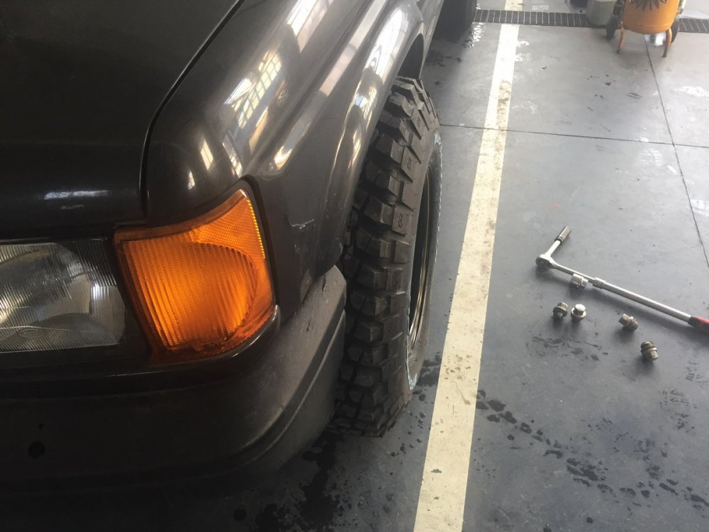

grigsilviu Postat Februarie 15, 2017 Autor Partajează Postat Februarie 15, 2017 Re: Restaurare completa Bursuc (Discovery 2) Pentru inceput am cumparat 1 bucata anvelopa BF MT 235/85 R16 si am montat pe janta de tambla pentru probe. Sunt foarte multumit de cum se prezina dimensiunea pe masina stoc. Cam asa arata :wink: Roata FATA Roata SPATE Silviu Grigore Tel.: 0760.654.468 / Gratis nu exista, ieftin nu rezista :wink: E-mail: grigsilviu@gmail.com Link spre comentariu Distribuie pe alte site-uri Alte opțiuni partajare...

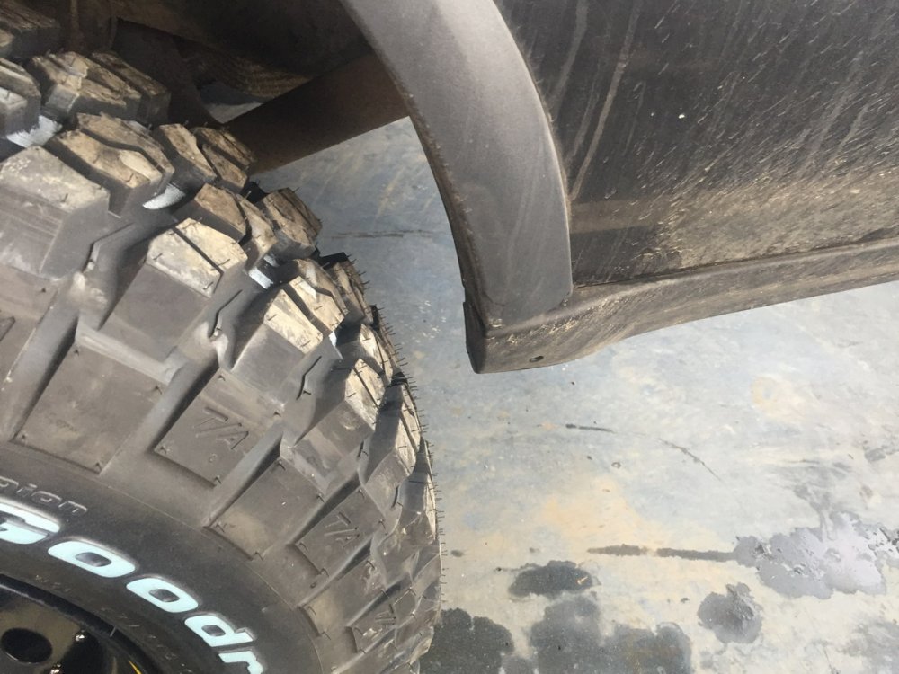

Catalin40A Postat Februarie 16, 2017 Partajează Postat Februarie 16, 2017 Re: Restaurare completa Bursuc (Discovery 2) Bravo Silviu, arata excelent ! Cred ca o sa-ti trebuiasca niste overfendere....... roata depaseste caroseria si tot noroiul va fi pe geamuri. Link spre comentariu Distribuie pe alte site-uri Alte opțiuni partajare...
sierrafery Postat Februarie 16, 2017 Partajează Postat Februarie 16, 2017 Re: Restaurare completa Bursuc (Discovery 2) Oare la flexare completa intra roata sub aripa? NU RASPUND USERILOR CU PROFIL INCOMPLET LA MASINA(model, an, motor, transmisie), NU RASPUND PE PM LA PROBLEME TEHNICE SAU DE INTERES GENERAL Discovery Td5 ES , "00. manual, ECU tunat, intercooler marit...merge de rupe Link spre comentariu Distribuie pe alte site-uri Alte opțiuni partajare...

grigsilviu Postat Februarie 19, 2017 Autor Partajează Postat Februarie 19, 2017 Re: Restaurare completa Bursuc (Discovery 2) Oare la flexare completa intra roata sub aripa? Referitor la intrebare, la finalul lucrarii vom vedea si acest aspect daca ajunge si daca intra sau atinge in aripa. Va voi tine la curent. Numai bine. Silviu Grigore Tel.: 0760.654.468 / Gratis nu exista, ieftin nu rezista :wink: E-mail: grigsilviu@gmail.com Link spre comentariu Distribuie pe alte site-uri Alte opțiuni partajare...

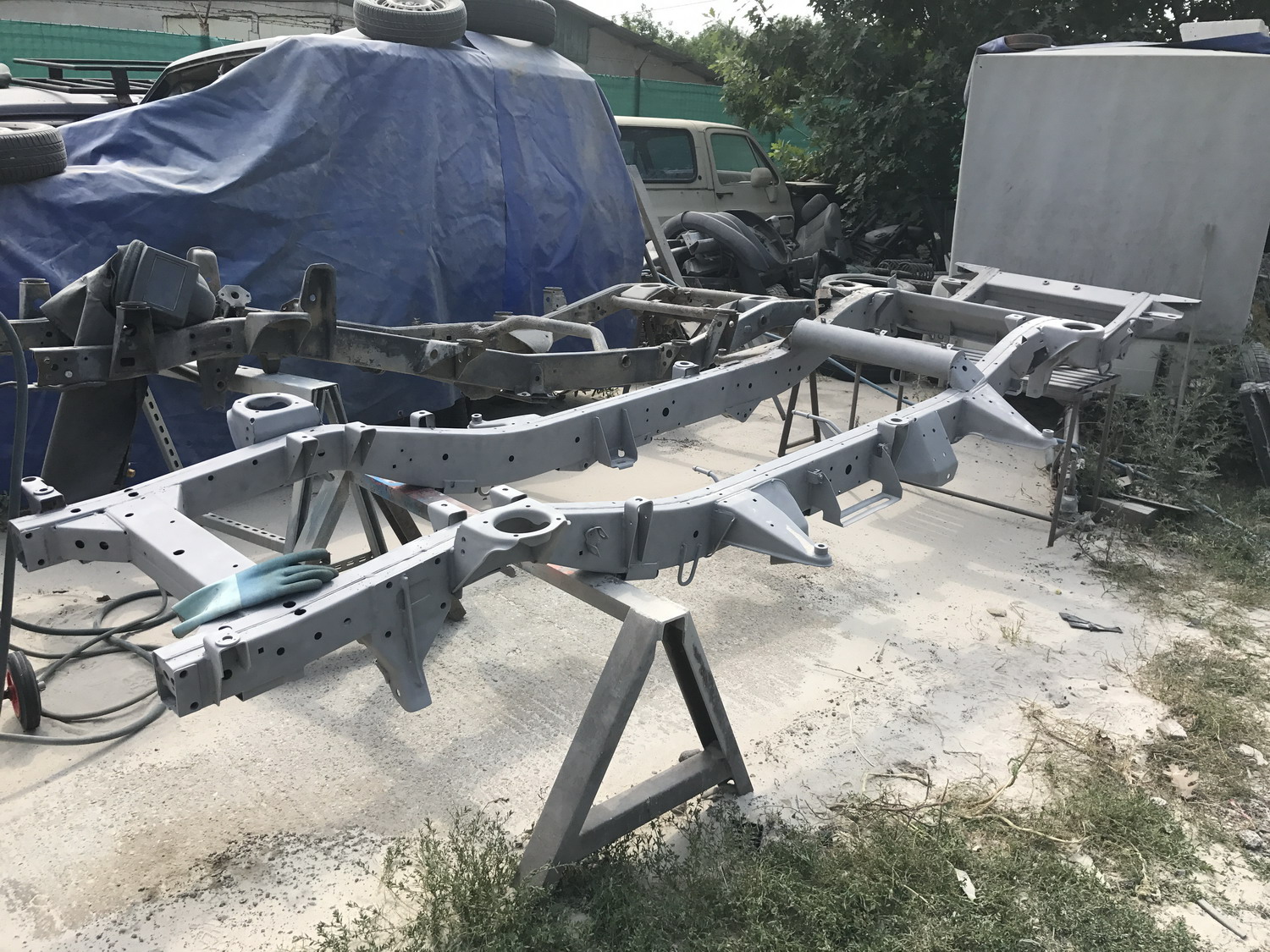

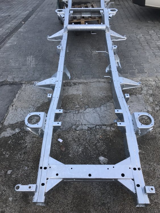

grigsilviu Postat August 31, 2017 Autor Partajează Postat August 31, 2017 Re: Restaurare completa Bursuc (Discovery 2) Salutare, am mai facut un mic pas sablat si zincat sasiu, arata in mare fel merita tot efortul. Statul de zinc este de 125 - 140 microni masurat cu aparat profesional. Cam asa arata :wink: 2 Silviu Grigore Tel.: 0760.654.468 / Gratis nu exista, ieftin nu rezista :wink: E-mail: grigsilviu@gmail.com Link spre comentariu Distribuie pe alte site-uri Alte opțiuni partajare...
tommy crocodilu Postat August 31, 2017 Partajează Postat August 31, 2017 Re: Restaurare completa Bursuc (Discovery 2) Felicitari pentru lucrare...dar am cateva nelamuriri... L-ai sablat....dupa care a fost zincat....zincarea a fost facuta la pistol?...sau in baie de zinc? Eu am langa firma un atelier care face zincari profesionale...dar ei intai baga fierul in baie chimica pentru curatare si decapare....dupa care in baie de zinc... Ar fi pacat sa nu faci o zincare profesionala, eu cand am intrebat , se calcula la mp...deci la un sasiu nu iesea foarte scump... 1 vitara - an 1995 - motor1.6L - 16V cutie automata - de padure toyoya rav 4 - an 2005 - motor d4d - cutie manuala - de strada SE FURA IN DRACI....DAR NIMIC NU LIPSESTE...TOTUL SE FACE REPEDE...DAR NIMIC NU-I GATA Link spre comentariu Distribuie pe alte site-uri Alte opțiuni partajare...
grigsilviu Postat August 31, 2017 Autor Partajează Postat August 31, 2017 Re: Restaurare completa Bursuc (Discovery 2) Felicitari pentru lucrare...dar am cateva nelamuriri... L-ai sablat....dupa care a fost zincat....zincarea a fost facuta la pistol?...sau in baie de zinc? Eu am langa firma un atelier care face zincari profesionale...dar ei intai baga fierul in baie chimica pentru curatare si decapare....dupa care in baie de zinc... Ar fi pacat sa nu faci o zincare profesionala, eu cand am intrebat , se calcula la mp...deci la un sasiu nu iesea foarte scump... Sa facut zincare profesionala in baie de zinc cu tot tacamul decapare, uscare etc. Numai bine. Silviu Grigore Tel.: 0760.654.468 / Gratis nu exista, ieftin nu rezista :wink: E-mail: grigsilviu@gmail.com Link spre comentariu Distribuie pe alte site-uri Alte opțiuni partajare...

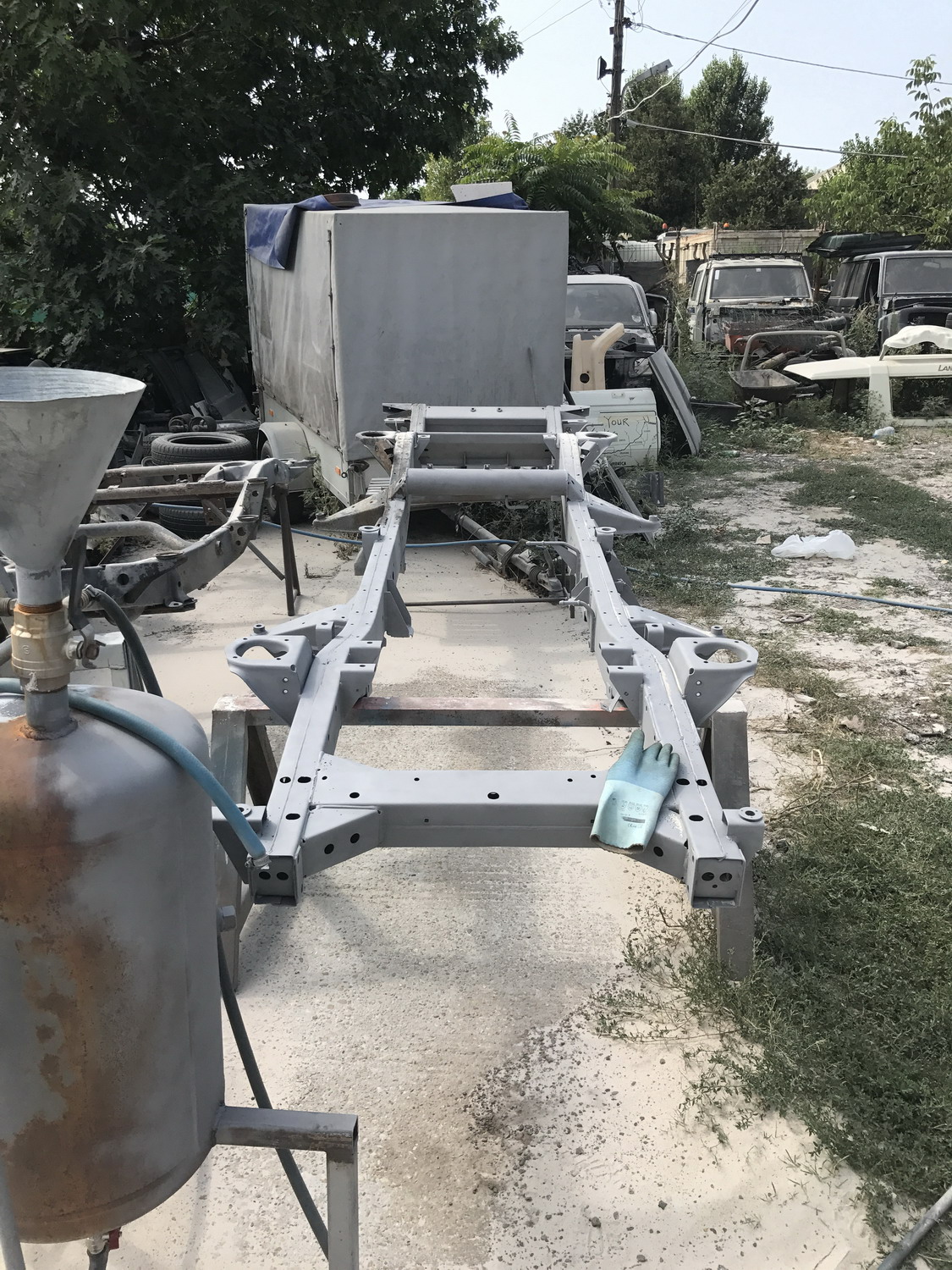

grigsilviu Postat August 7, 2018 Autor Partajează Postat August 7, 2018 (editat) Re: Restaurare completa Bursuc (Discovery 2) Si pentru ca trecu ceva vreme ia venit sorocu la Bursucel sa intre si in ultima etapa de restaurarea fiind parte cea mai grea respectiv sasiul. Sa trecem la fapte adica poze :wink: dar din pacate nu por urca nici o poza. Am sa pun un link cu album creat in Google si sper sa se vada :sc https://photos.google.com/share/AF1QipP9L0fe3o-f4vPR-RhzlVfYv9N8U9Pog59JviNRr0yGBMVfTyBfui6GA3ktyrNazg?key=ekNXbXlnZnRNdHpDbWl4MXhJdHB0LTluV0xoazBR Editat August 7, 2018 de grigsilviu 2 Silviu Grigore Tel.: 0760.654.468 / Gratis nu exista, ieftin nu rezista :wink: E-mail: grigsilviu@gmail.com Link spre comentariu Distribuie pe alte site-uri Alte opțiuni partajare...
