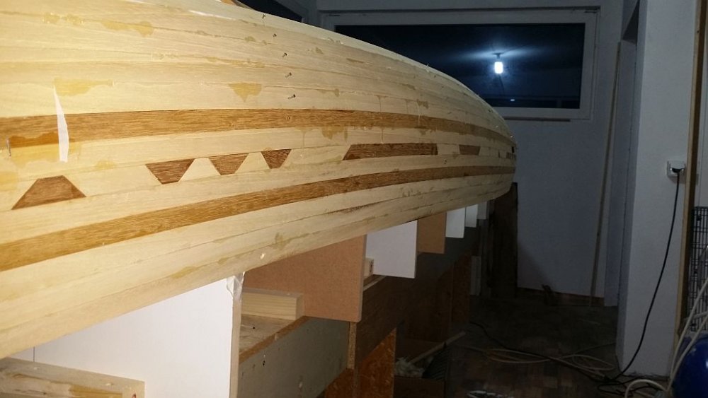

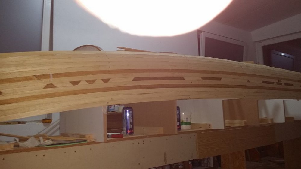

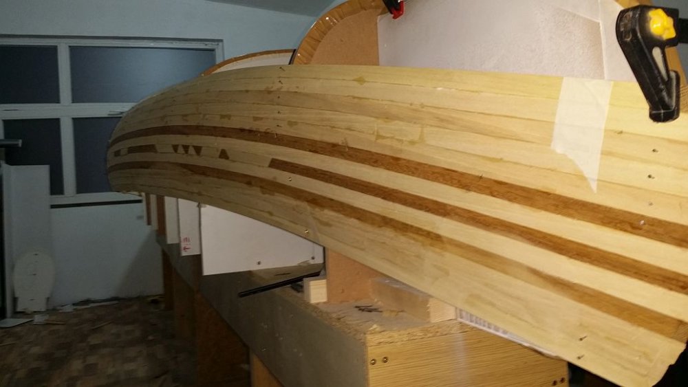

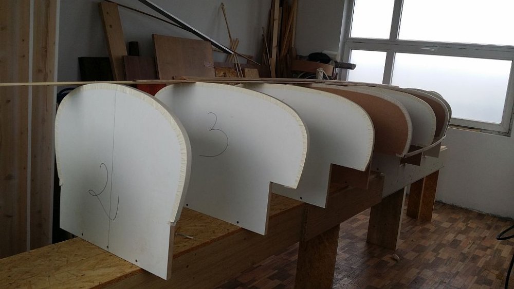

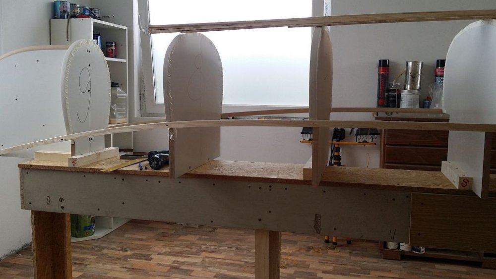

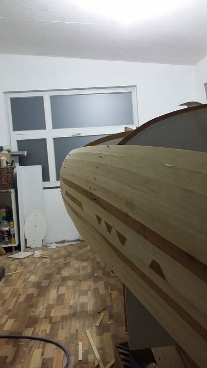

timberland0910 Posted August 11, 2016 Share Posted August 11, 2016 (edited) Avand ca pasiune si mod de viata lucrul cu lemnul m-am decis sa construiesc o ambarcatiune pt familie si mai exact Wabnaki Canoe...o canoe canadiana exact ca si acum cateva sute de ani...boooonnn zi si facut ...ma apuc si sap pe net dupa planuri schitze si alte dimensiuni si gasesc in canada planurile de la canoea mai sus amintita si le comand...toate bune si frumoase sosesc planurile ma uit la dimensiuni si zic wow e cam mare 4,6 m lungime x 0.76 m latime...ma apuc si fac "calul de lucru" intind primele sipci si exclam ...DAMN e cam mica...:D modific proiectul si intind canoea la 5,4 m lungime si o latesc la 0.9 m :D ...deh ..flotabilitate mai mare...Buuunnnn acuma in planuri recomandau cedru rosu pt constructie si iesea undeva la 45 kg toata ambarcatiunea la gata. Zic ca e prea grea si caut eu esente de lemn rezistente la torsiune si dau de Abachi din Amazon si Iroko pt contrast zis si facut ..comand lemnul si ma apuc de treaba .la final am reusit sa scot ambarcatiunea mai lunga si mai lata ca in planuri si la 22 kg greutate totala :D ..mai departe las pozele sa vorbeasca de la sine : Edited August 11, 2016 by timberland0910 Natural Disaster Response Operations Link to comment Share on other sites More sharing options...

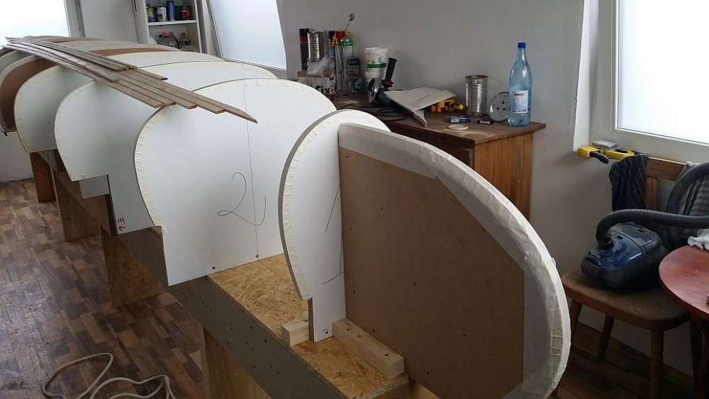

timberland0910 Posted August 11, 2016 Author Share Posted August 11, 2016 Re: Constructor Ambarcatiuni Ultrausoare si Usoare alte poze Natural Disaster Response Operations Link to comment Share on other sites More sharing options...

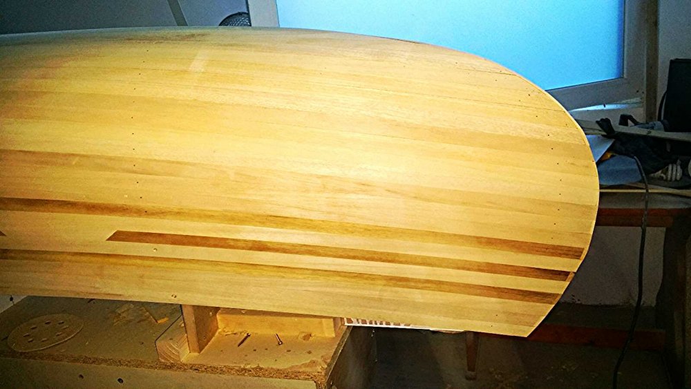

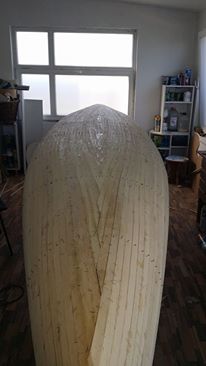

timberland0910 Posted August 11, 2016 Author Share Posted August 11, 2016 Re: Constructor Ambarcatiuni Ultrausoare si Usoare dupa 4 luni de munca Natural Disaster Response Operations Link to comment Share on other sites More sharing options...

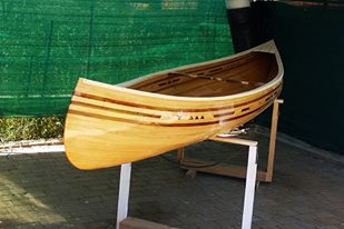

timberland0910 Posted August 14, 2016 Author Share Posted August 14, 2016 Re: Constructor Ambarcatiuni Ultrausoare si Usoare Minunata! Tot din lemn vrei sa o faci? asta e modelul Natural Disaster Response Operations Link to comment Share on other sites More sharing options...
