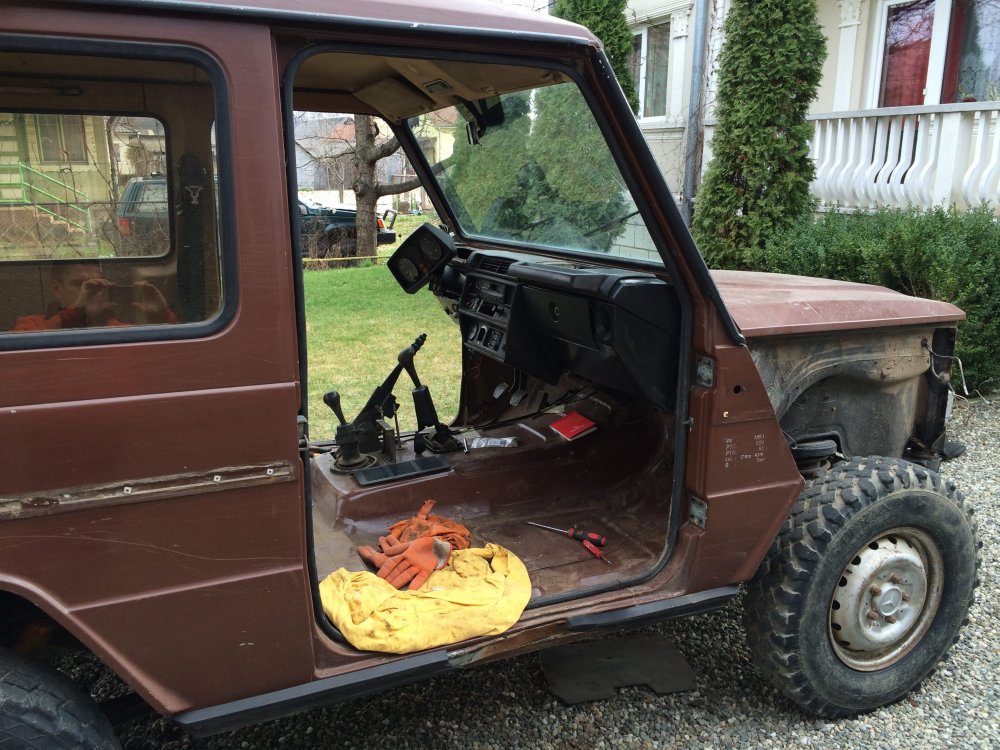

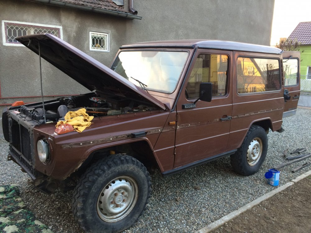

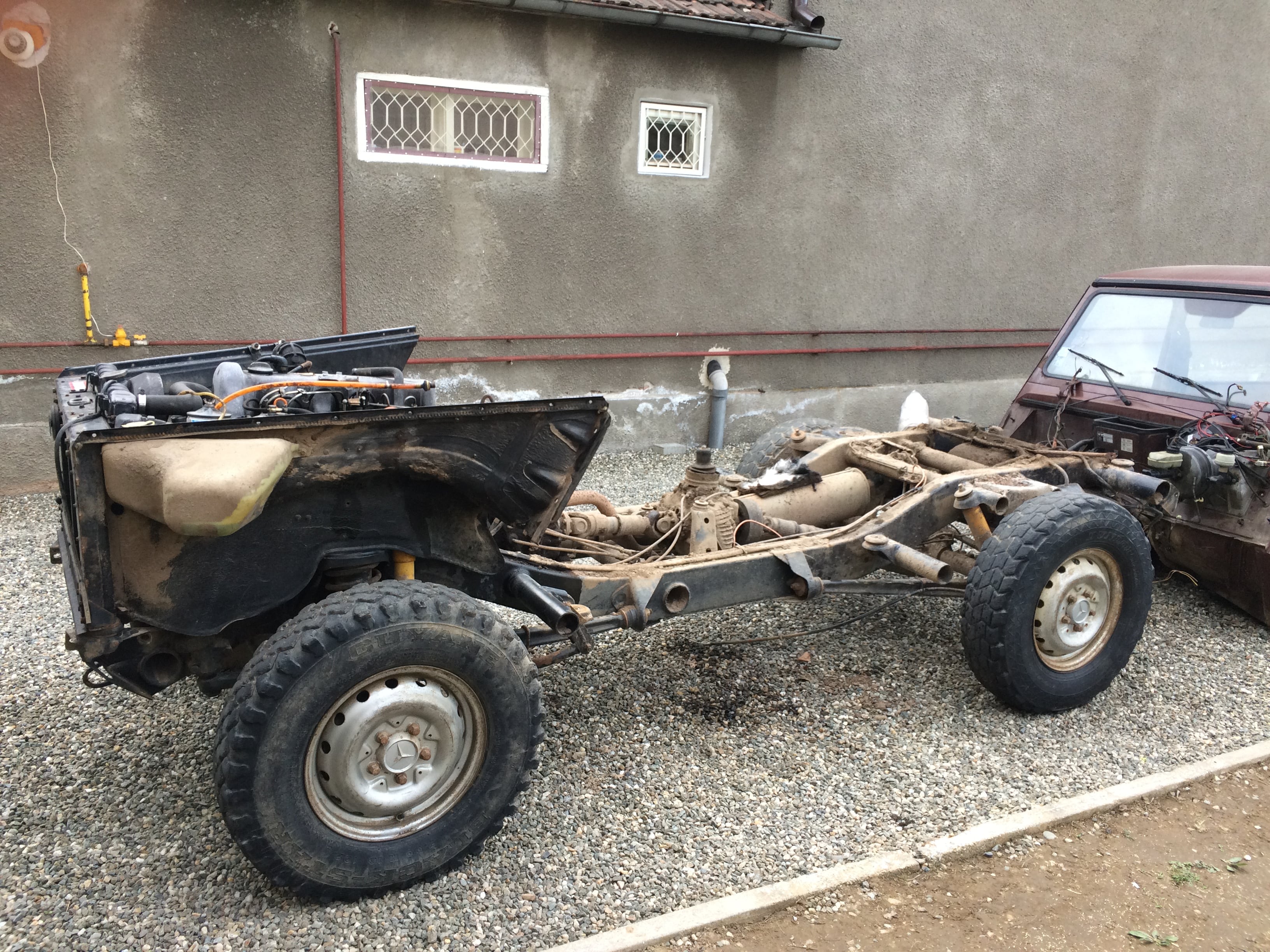

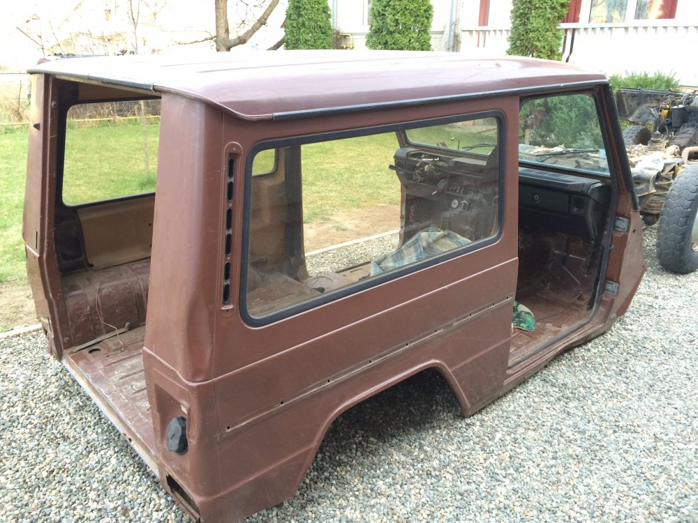

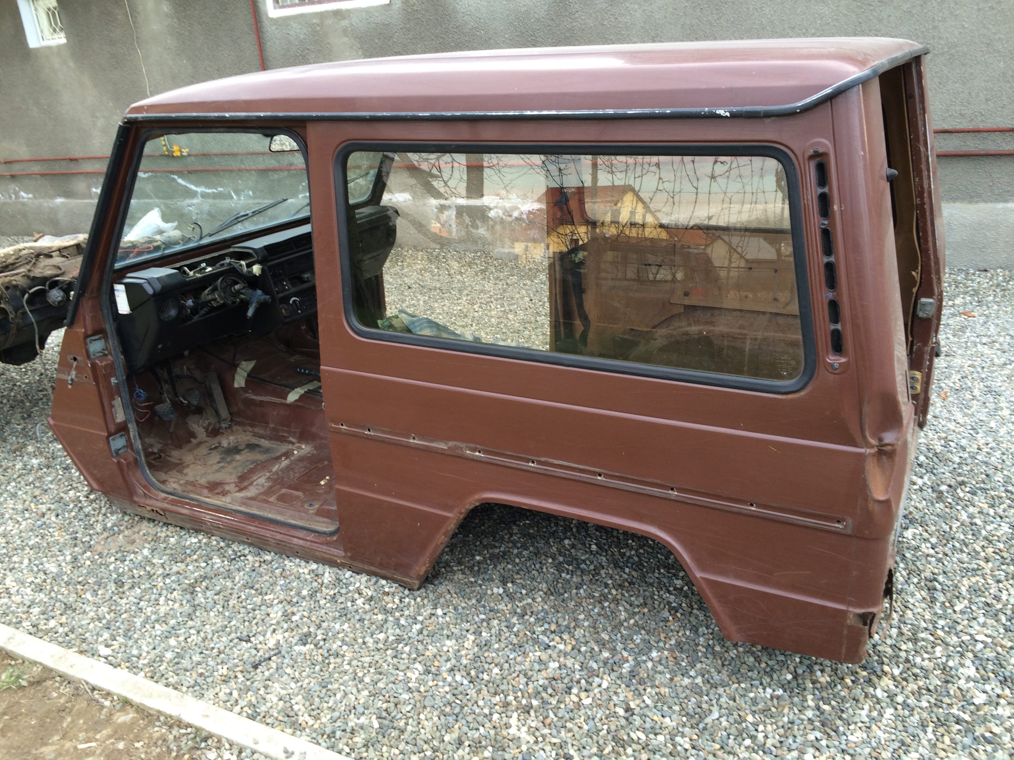

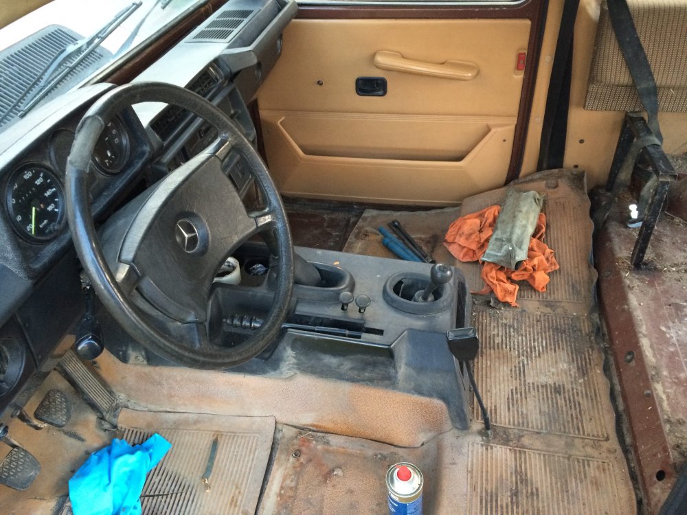

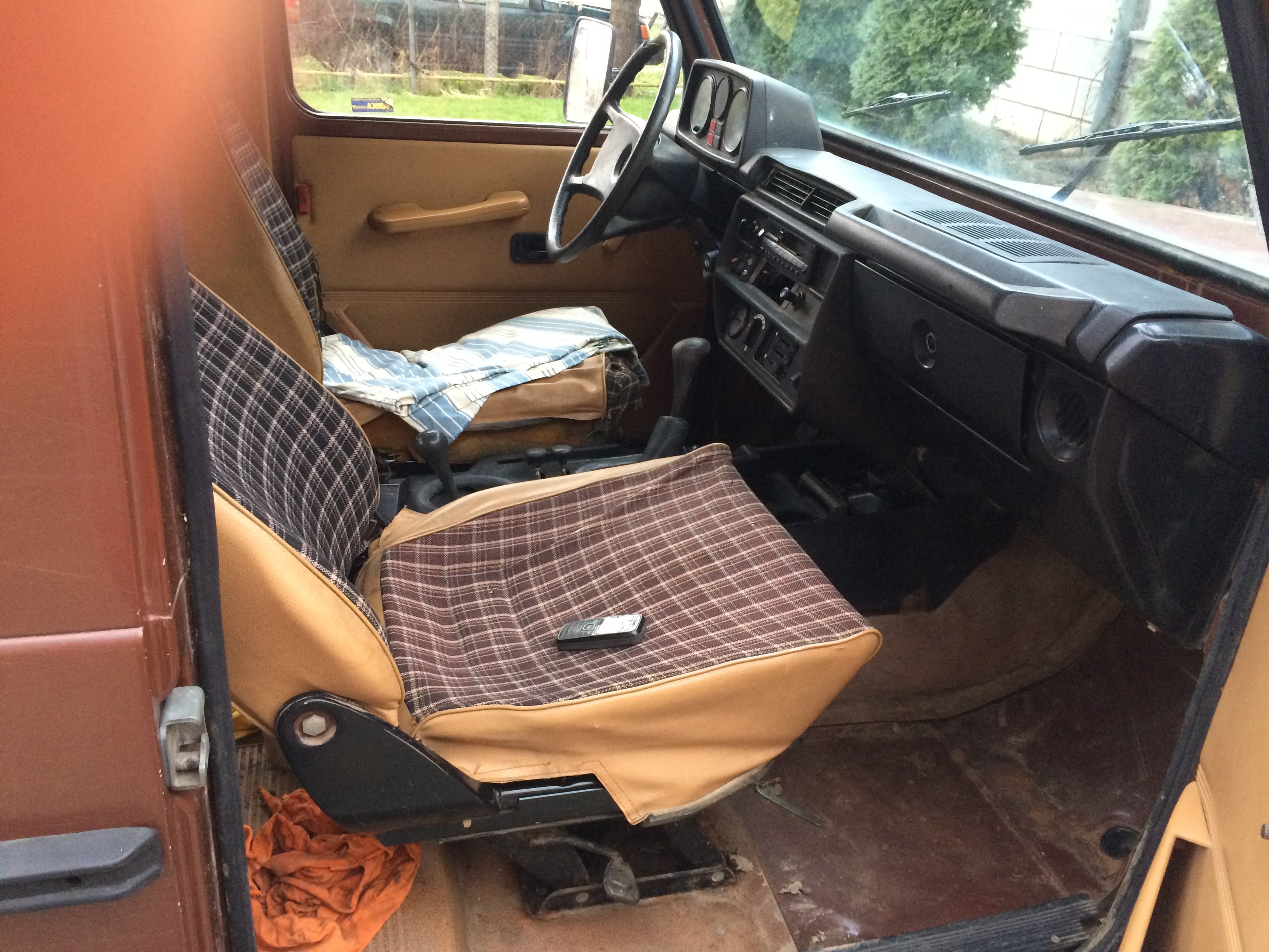

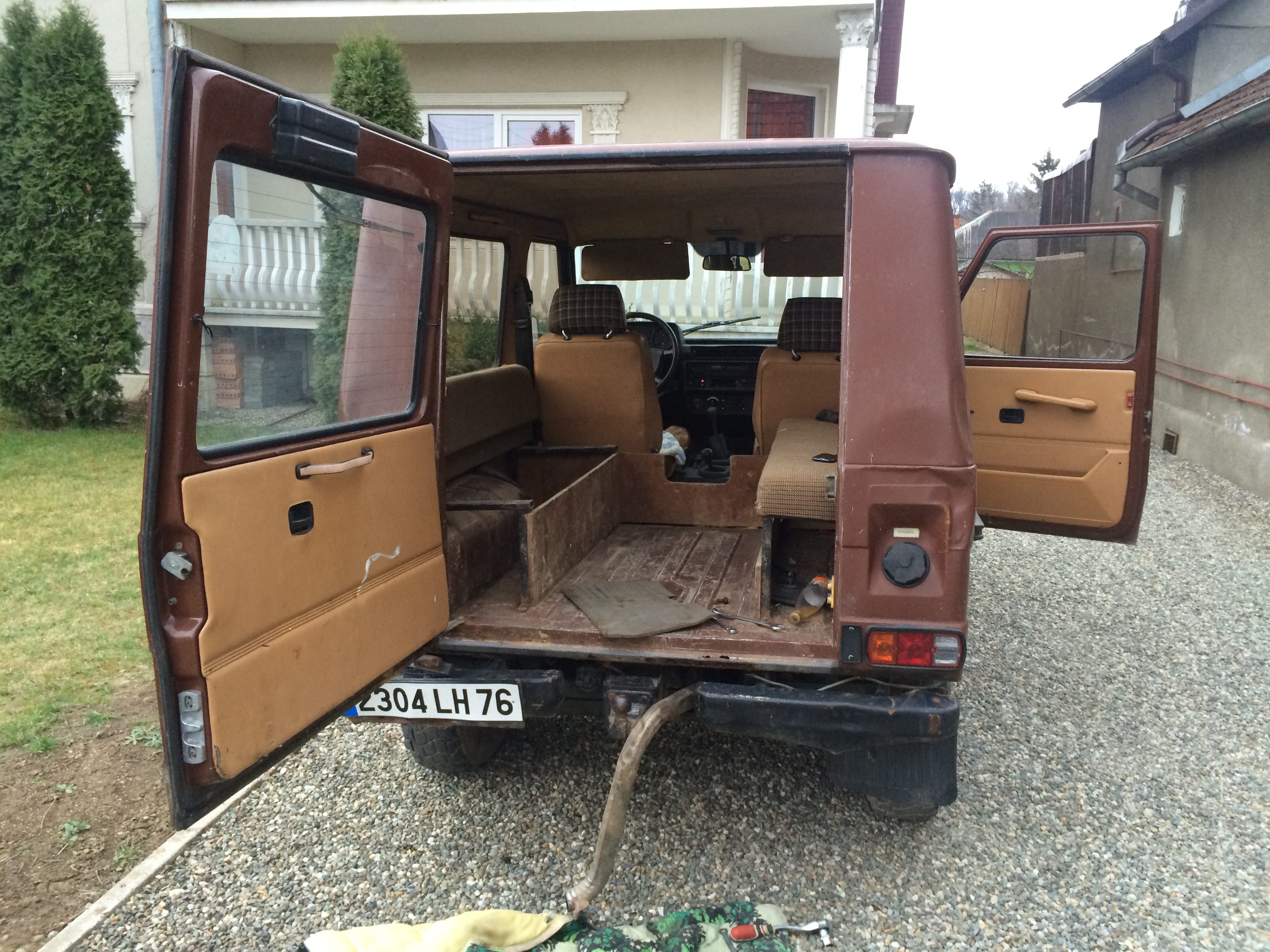

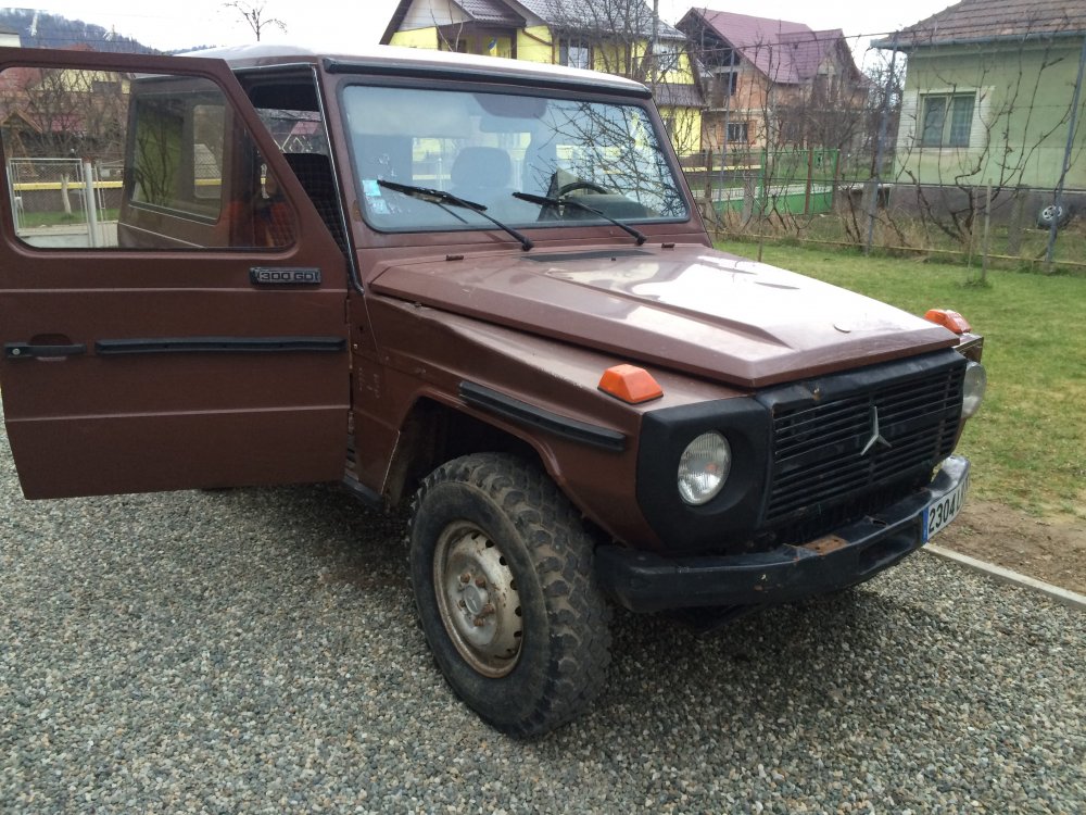

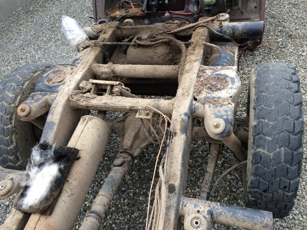

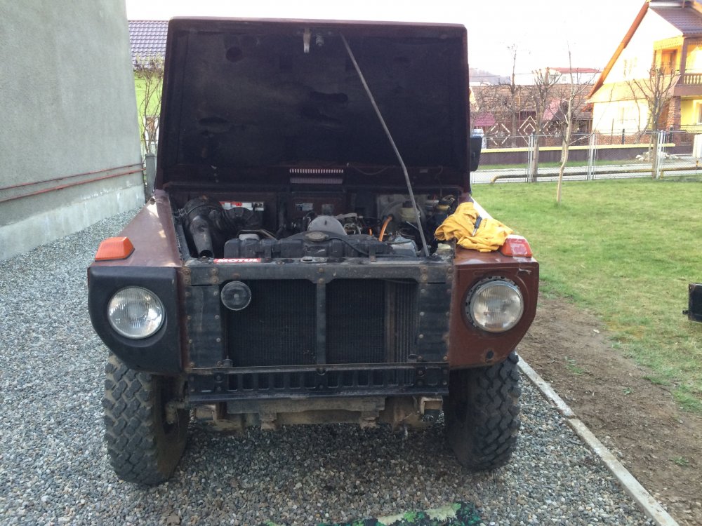

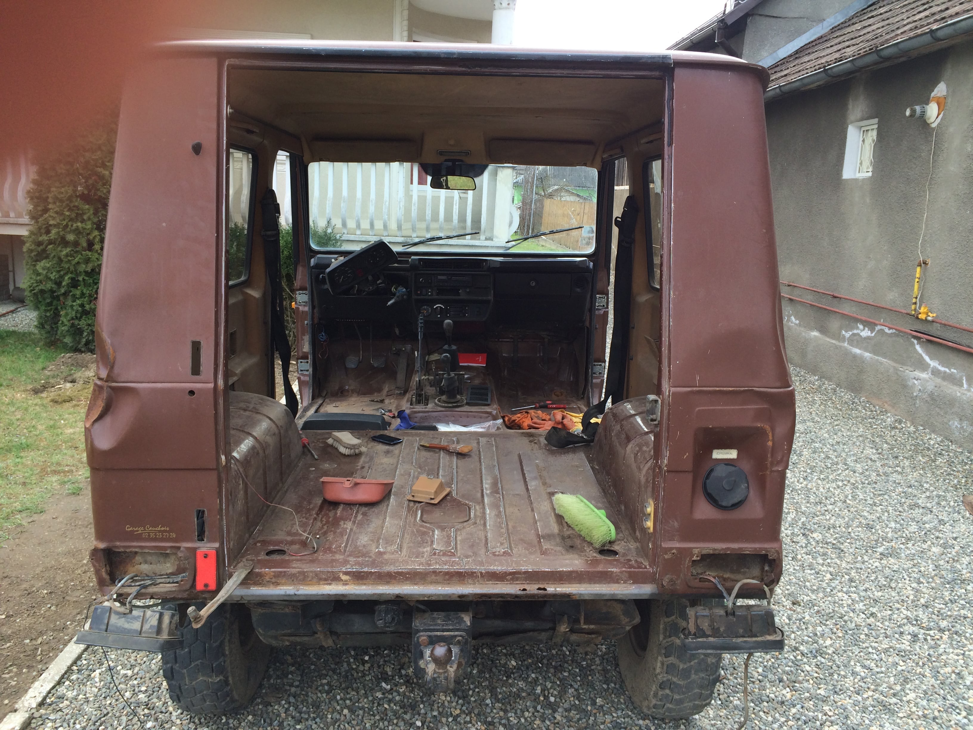

Desi am zis ca nu mai fac reconditionari niciodata, in februarie 2016 nu m-am putut abtine si am ajuns acasa cu urmatoarea epava. Un G300 GD din 1981 adus din Franta. Masina arata destul de rau dar are surprinzator de putina rugina pentru varsta ei si am riscat. Masina pornea, motor cutie ok, mai putin blocantii.

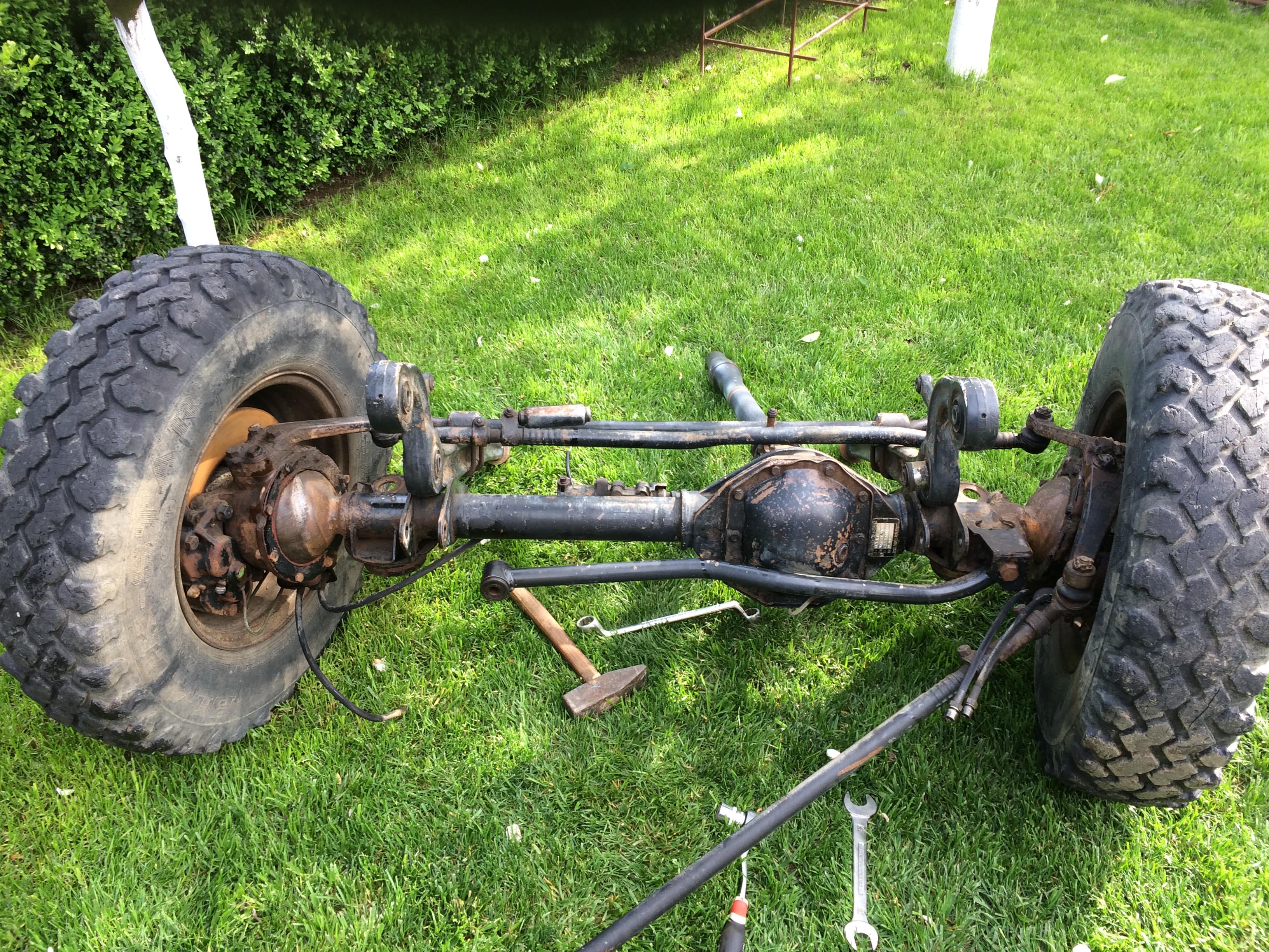

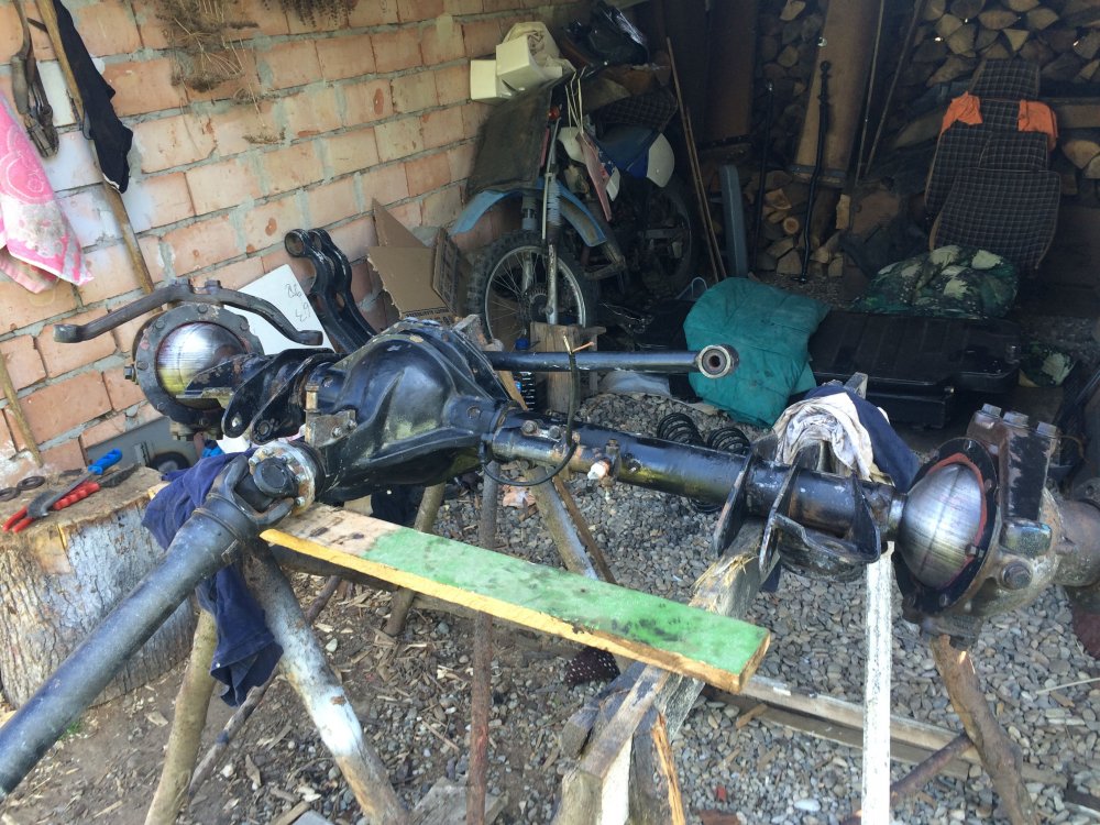

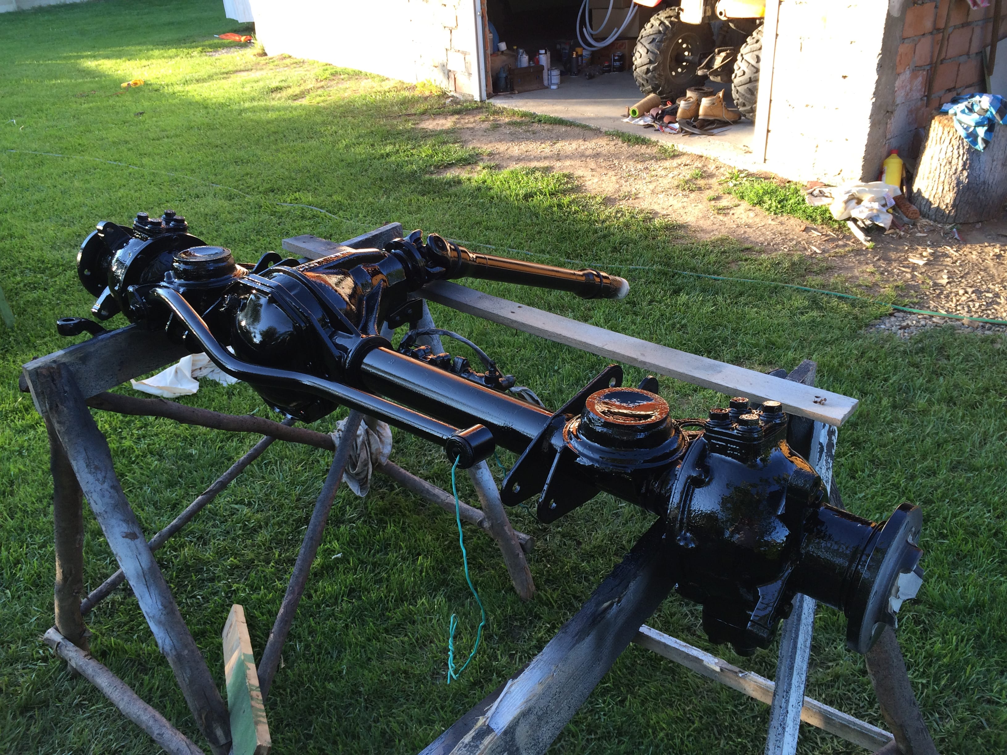

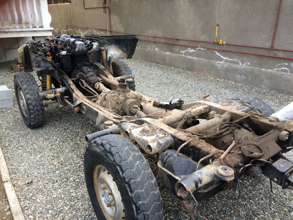

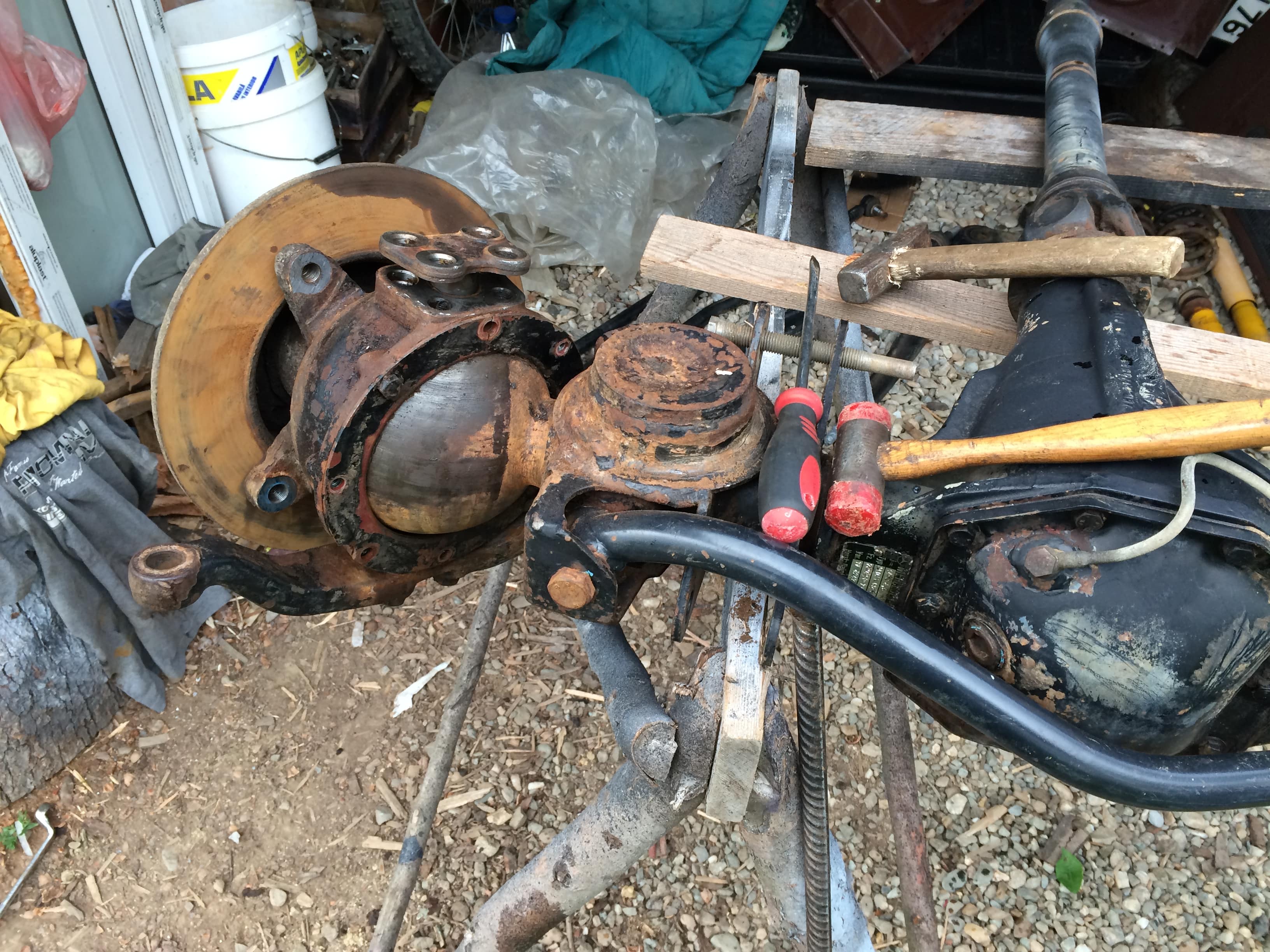

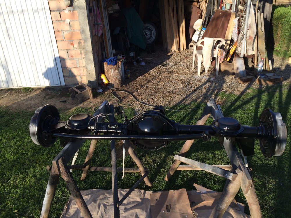

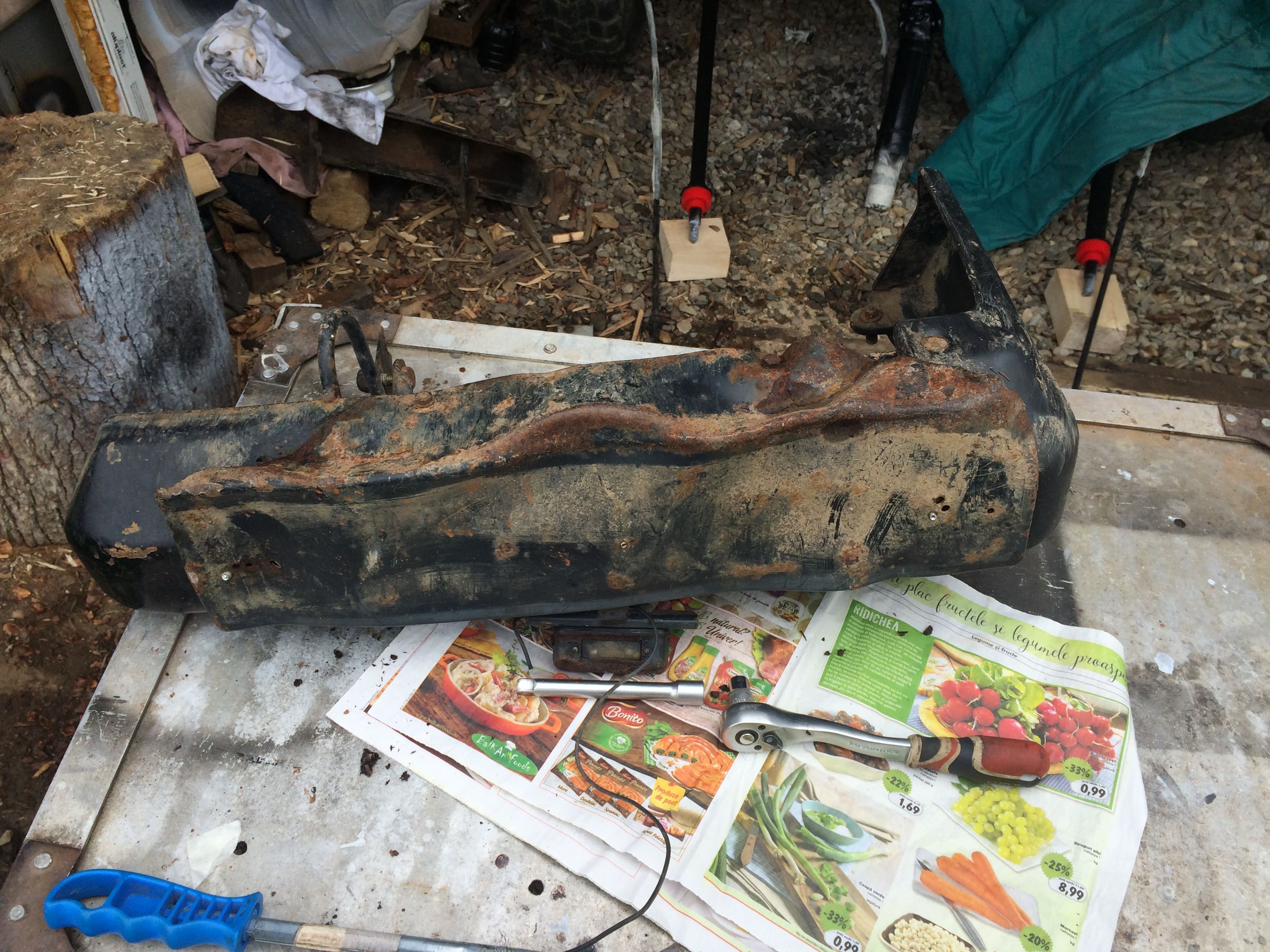

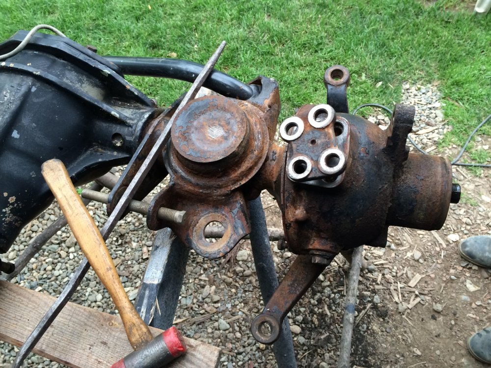

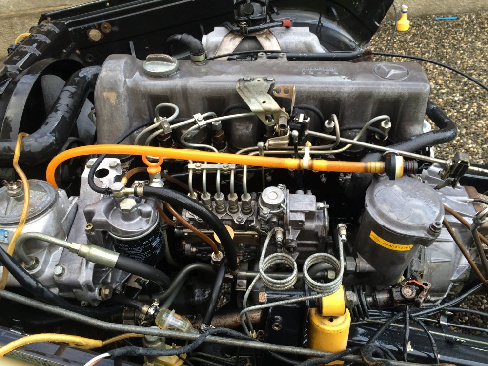

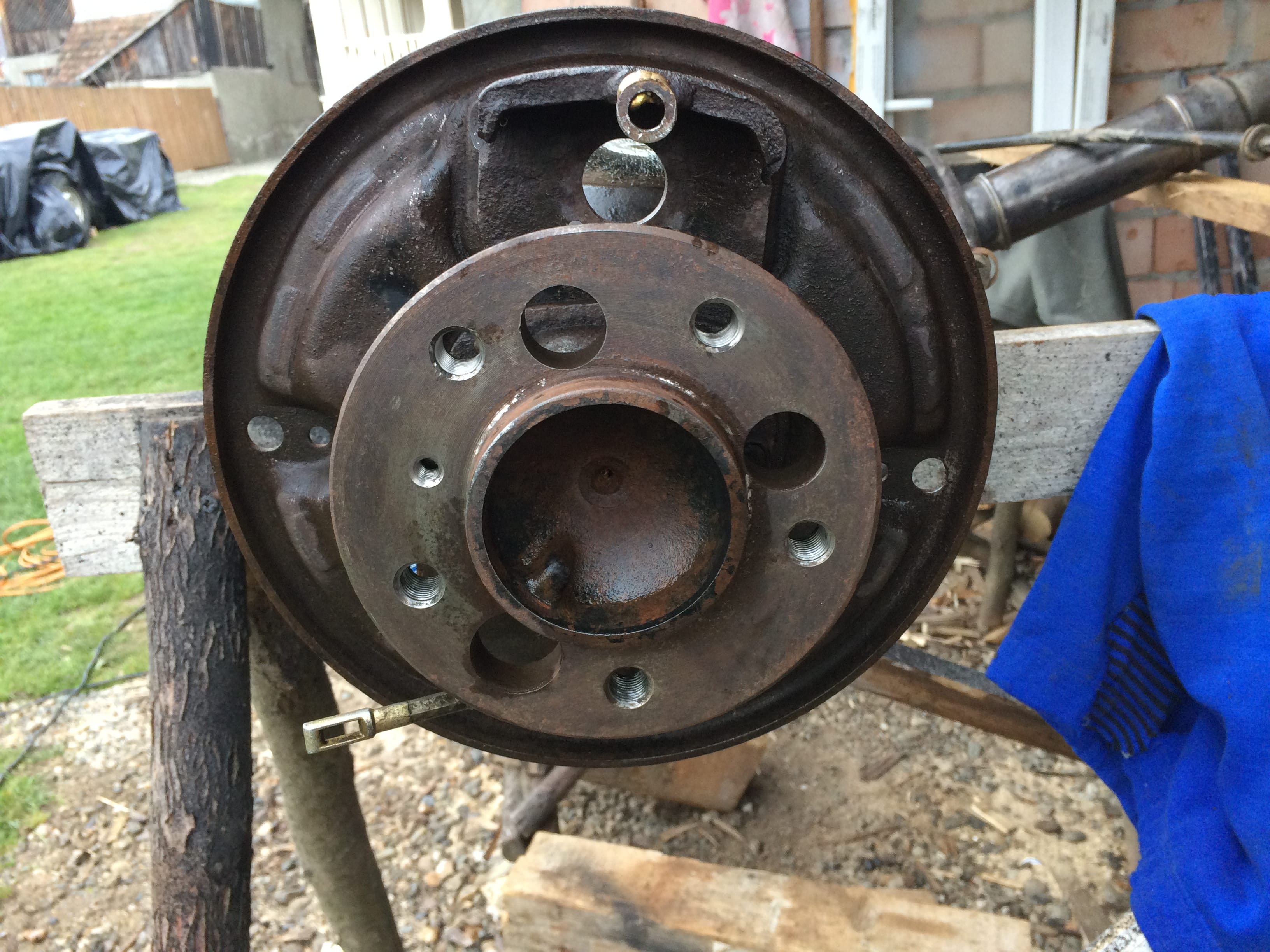

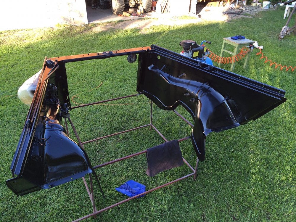

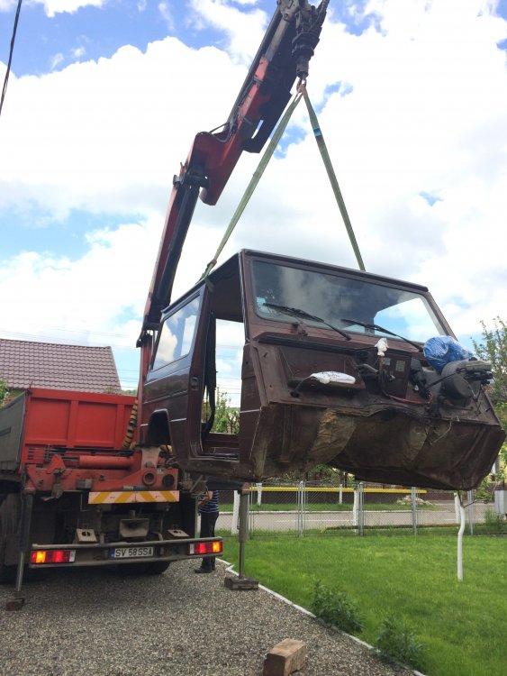

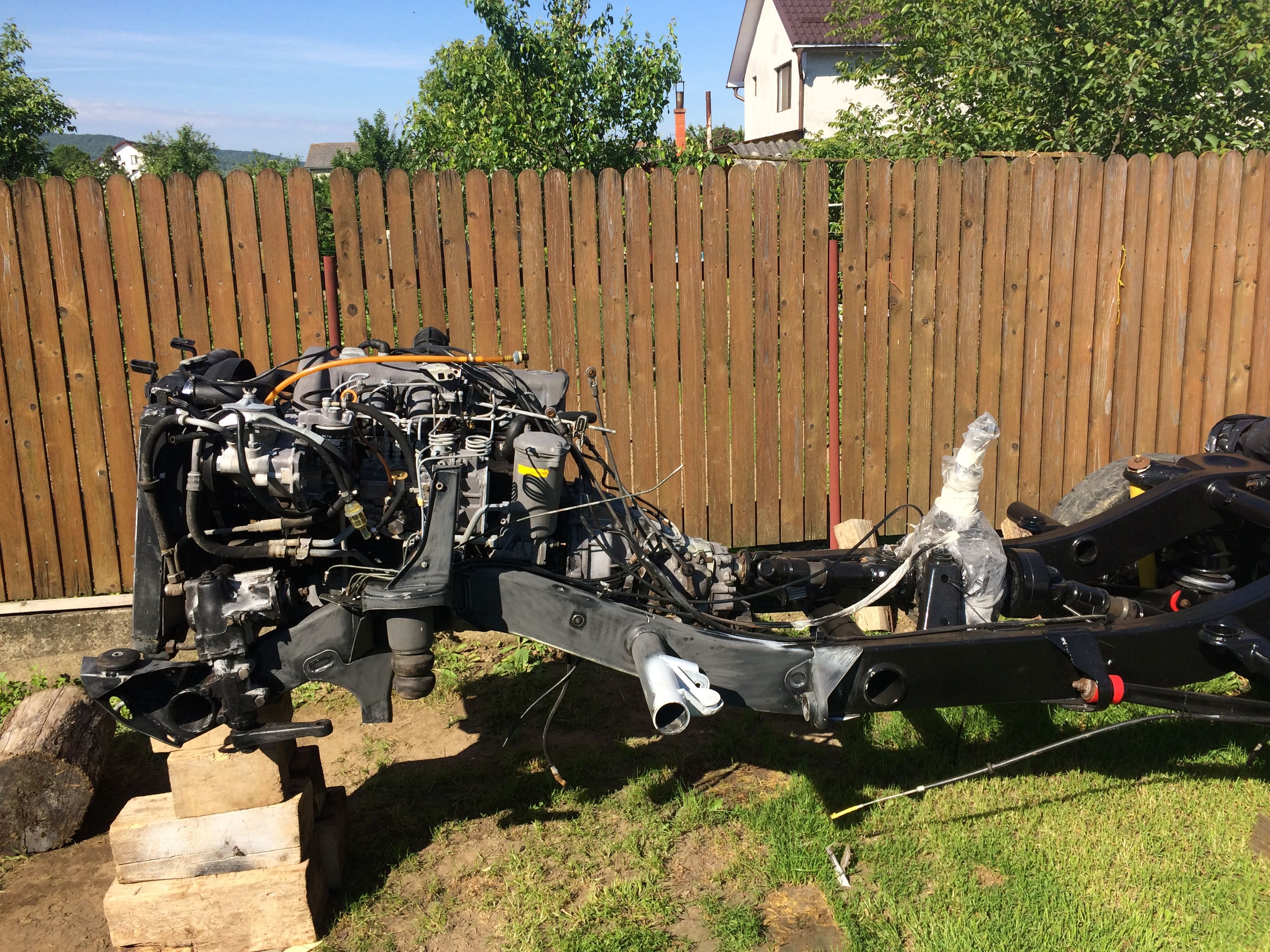

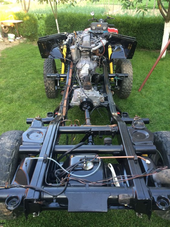

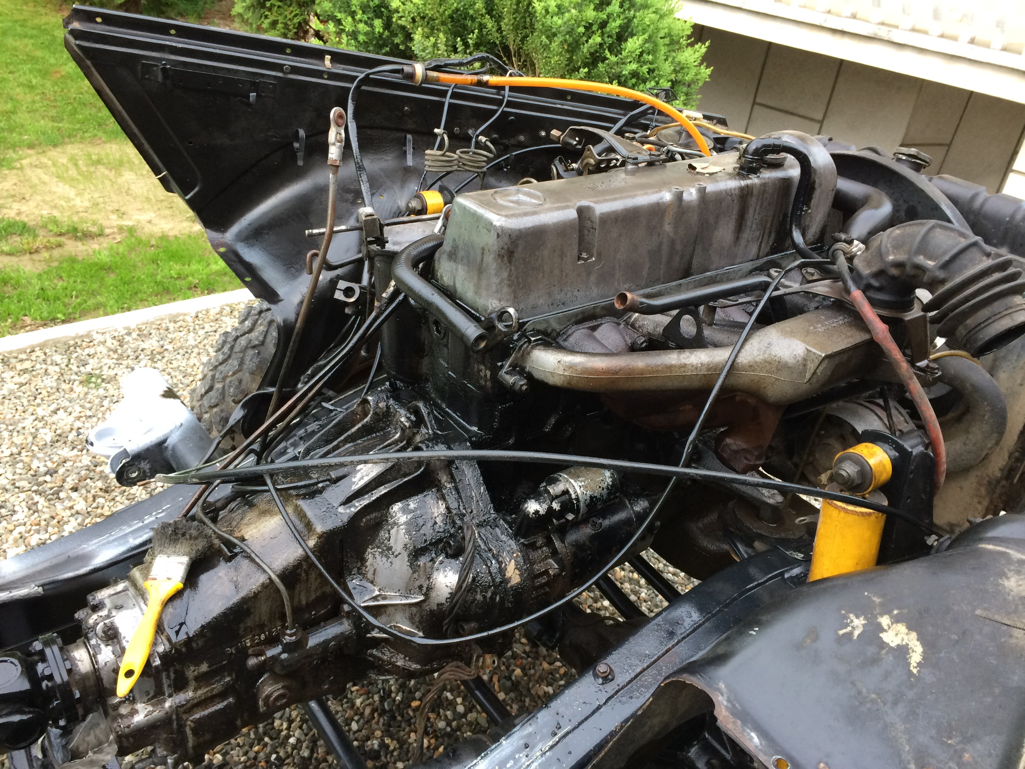

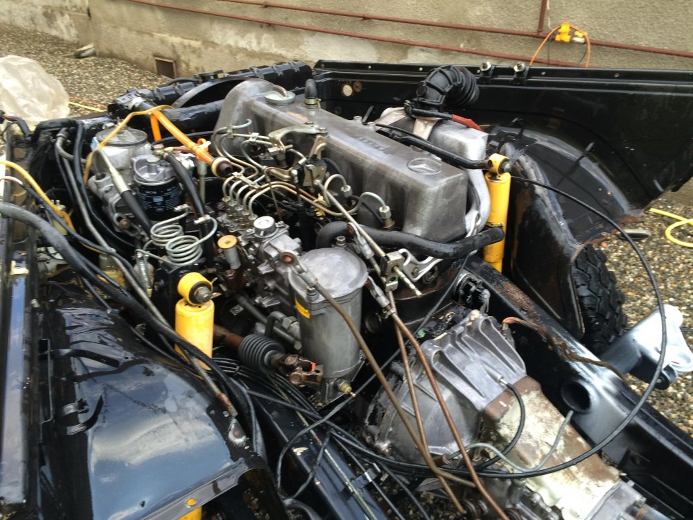

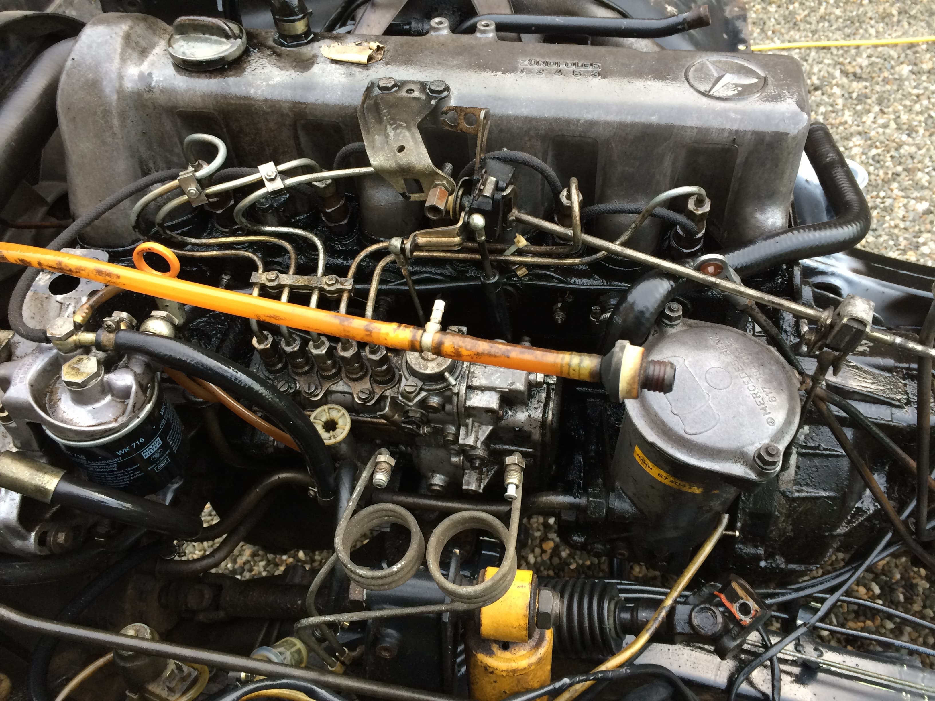

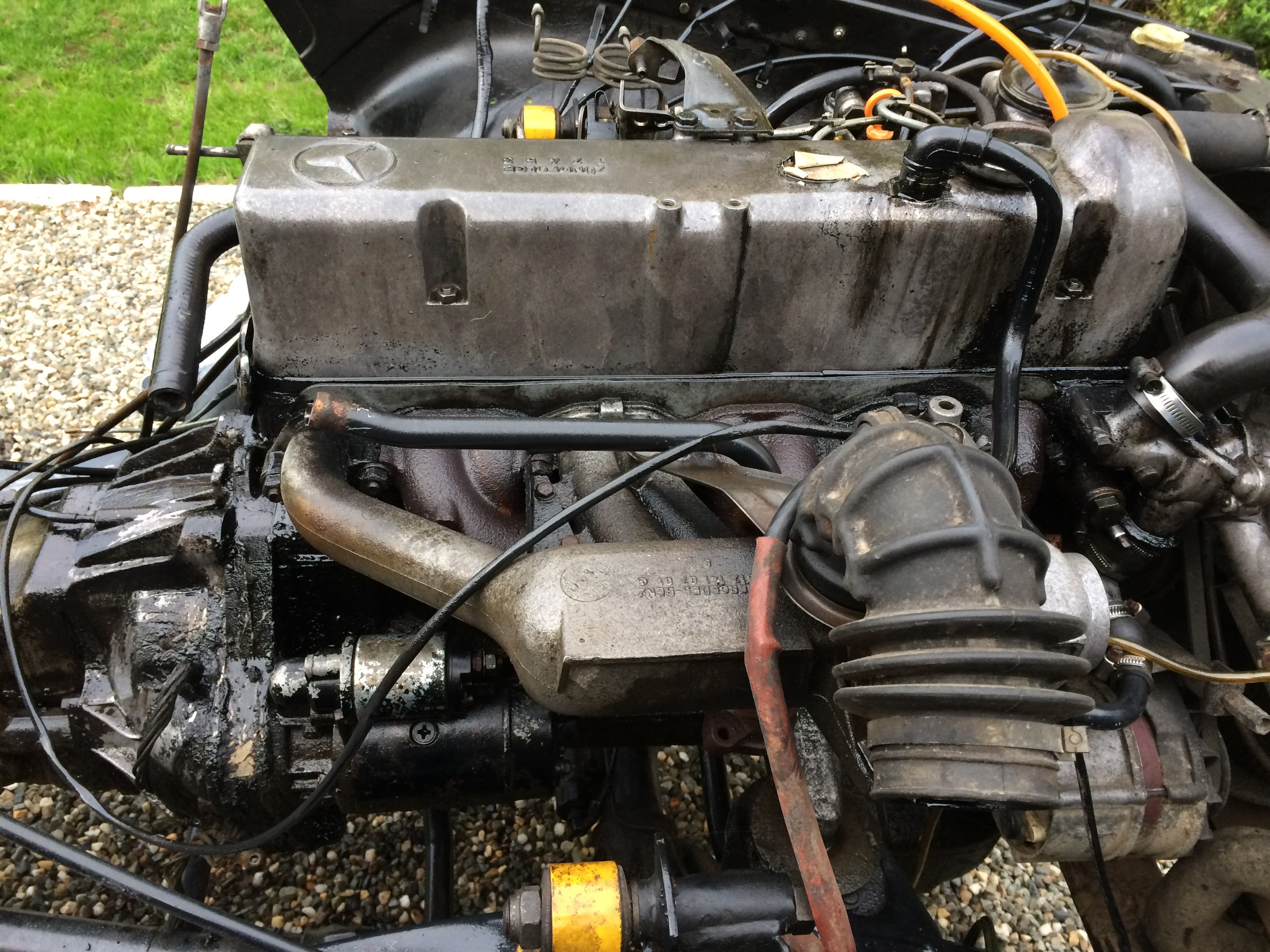

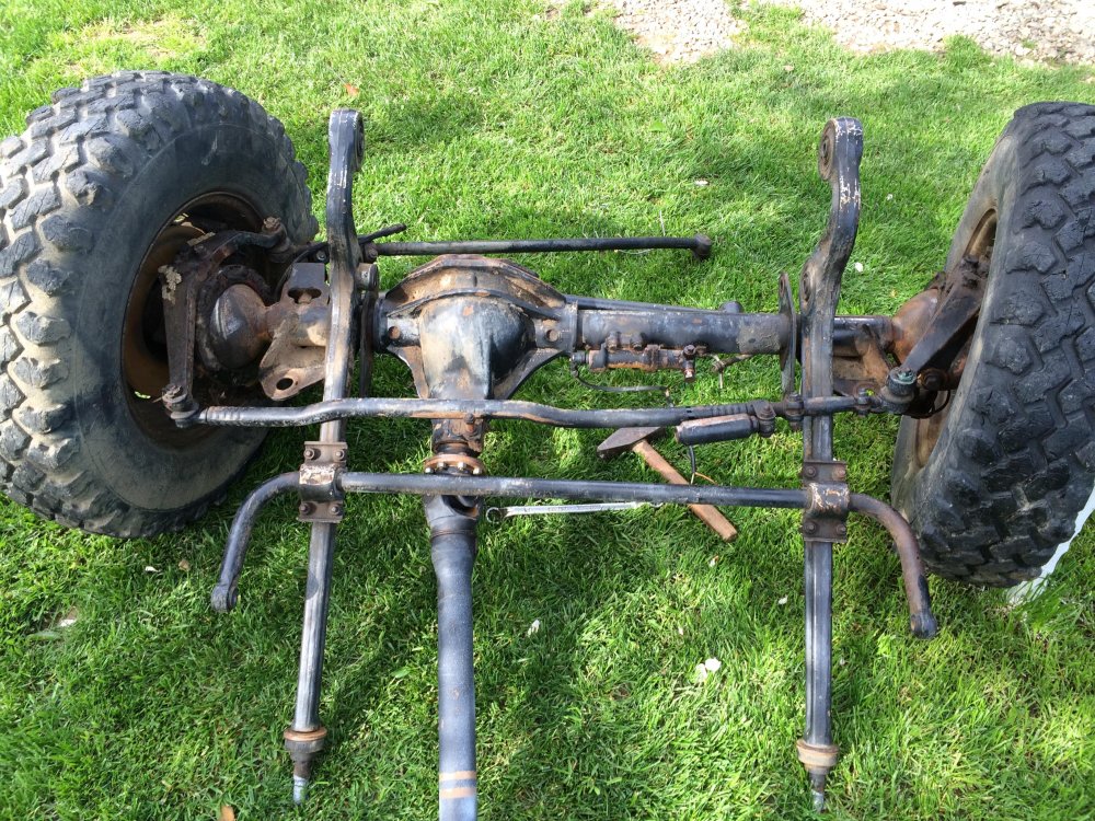

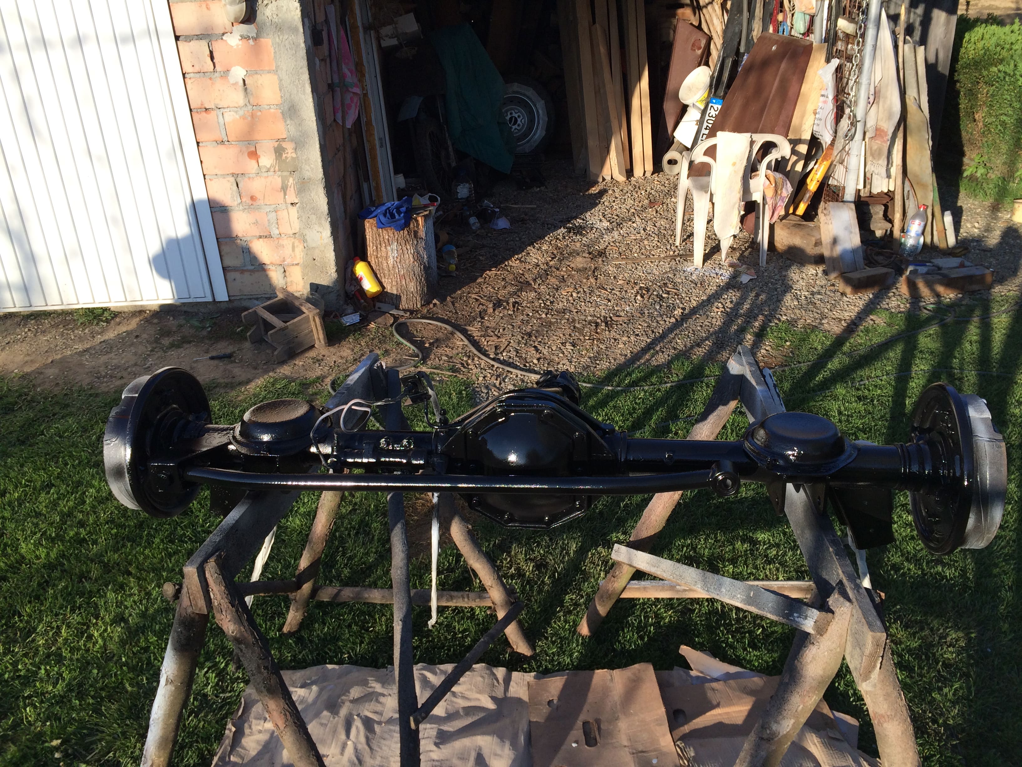

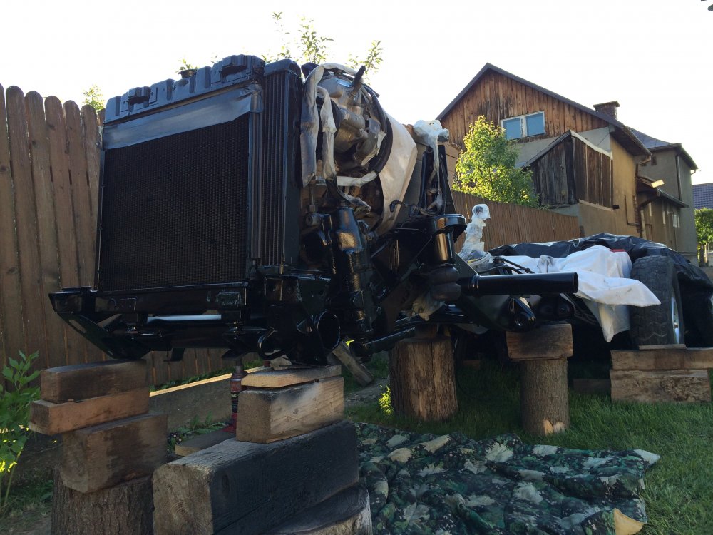

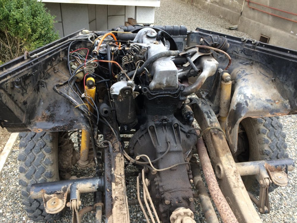

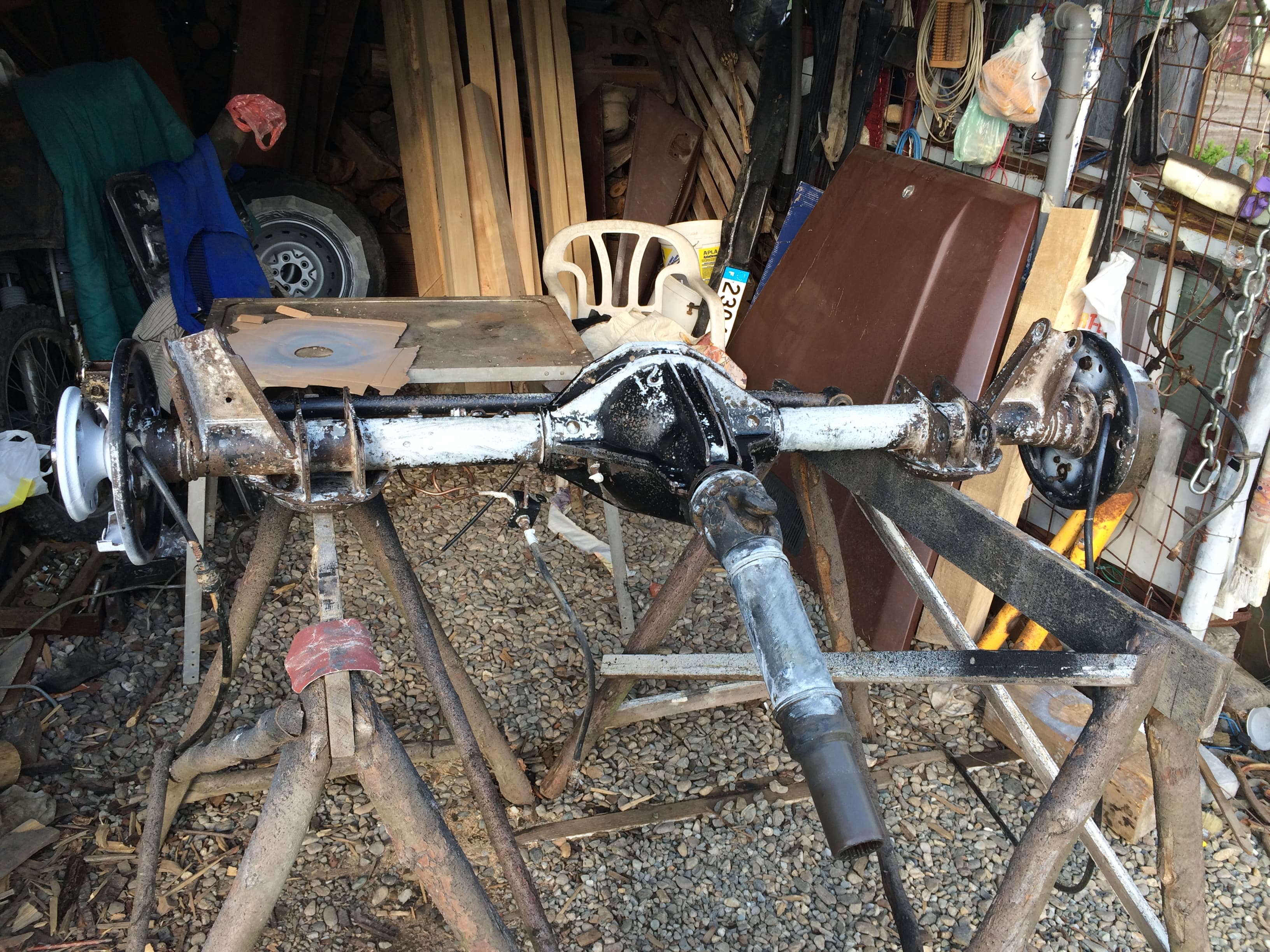

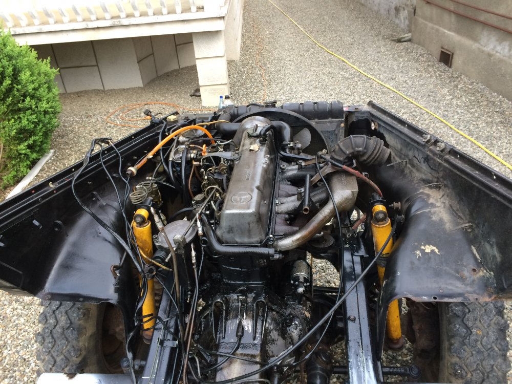

Dupa o saptamana de munca si piese de vreo 900 lei + cilindrii de la blocanti curatati + inlocuit conducte am reusit sa fac blocantii sa functioneze asa ca m-am apucat de dezmembrat.
IMG_4918-min.thumb.JPG.3cb6c1c71a5c622cb0783e2d48ff4eea.JPGIMG_4917-min.thumb.JPG.7896111a975d9905cdebdfb95ac3bb77.JPGIMG_4914-min.thumb.JPG.6f77af69d9fa788b834355b06043fccc.JPGIMG_4915-min.thumb.JPG.459f68f9b3a165cd8ad8efda19f69b46.JPGIMG_4916-min.thumb.JPG.ac4d501e30fd52d1fc4cd0d66a525cf7.JPGIMG_4932-min.thumb.JPG.e4dffd7872ab8580162bf1082b8af6b5.JPGIMG_4925-min.thumb.JPG.a72ac833c0f1f08b320516a363cf26c2.JPGIMG_4926-min.thumb.JPG.7b2fa77ff3616b36d4d7c734d6a08288.JPGIMG_4900-min.thumb.JPG.700f606fb3e094796424b1f28c6b965c.JPGIMG_4931-min.thumb.JPG.090b71609b9753bbf974071507dac127.JPG[ATTACH=CONFIG]267892[/ATTACH]IMG_4928-min.thumb.JPG.7b84a5b4298e1776dcfbb1e8bab69eb9.JPG[ATTACH=CONFIG]267894[/ATTACH]IMG_4930-min.thumb.JPG.826e88672882ffc504c65516530fdb35.JPG

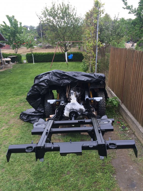

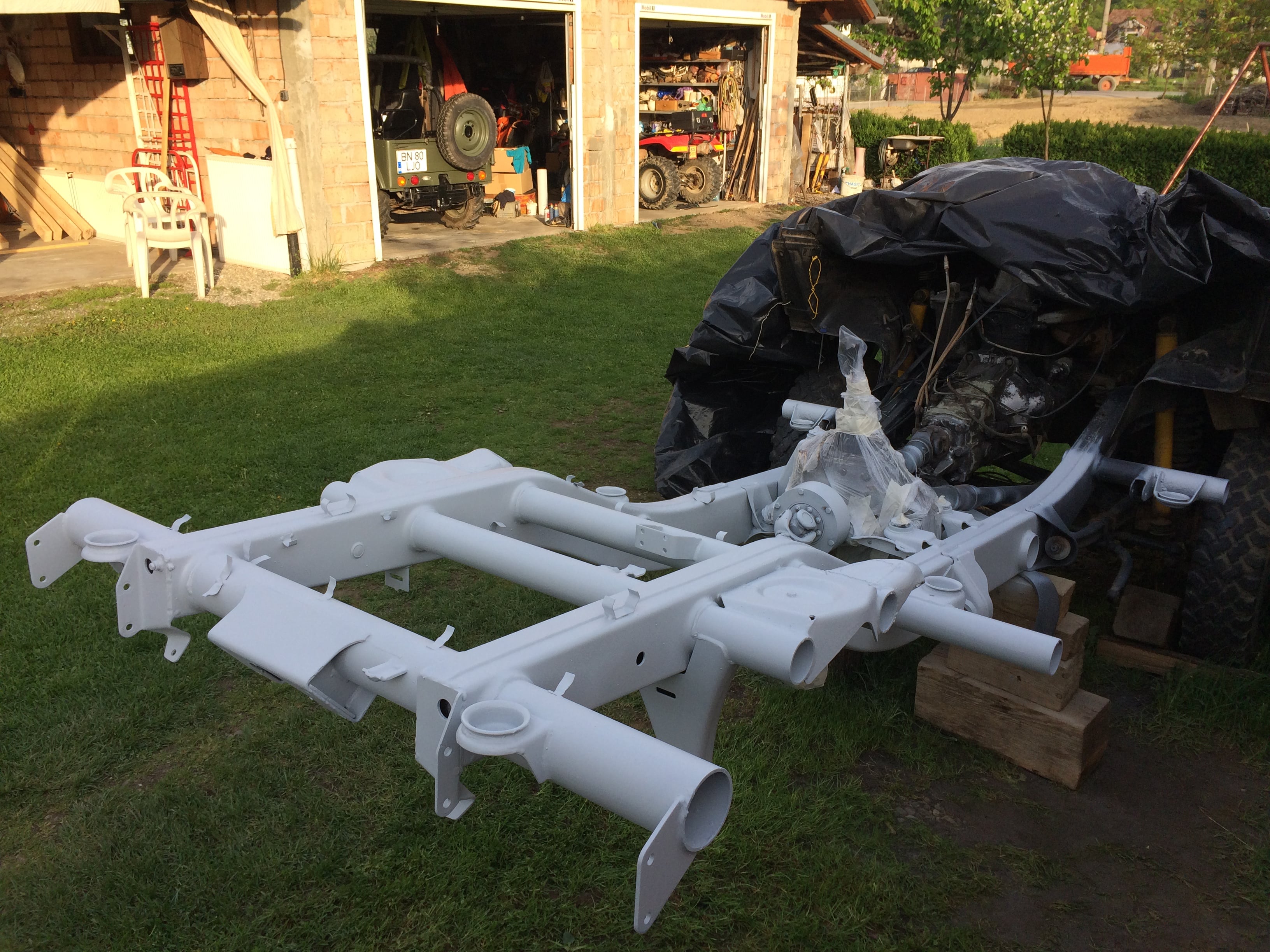

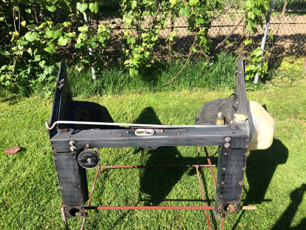

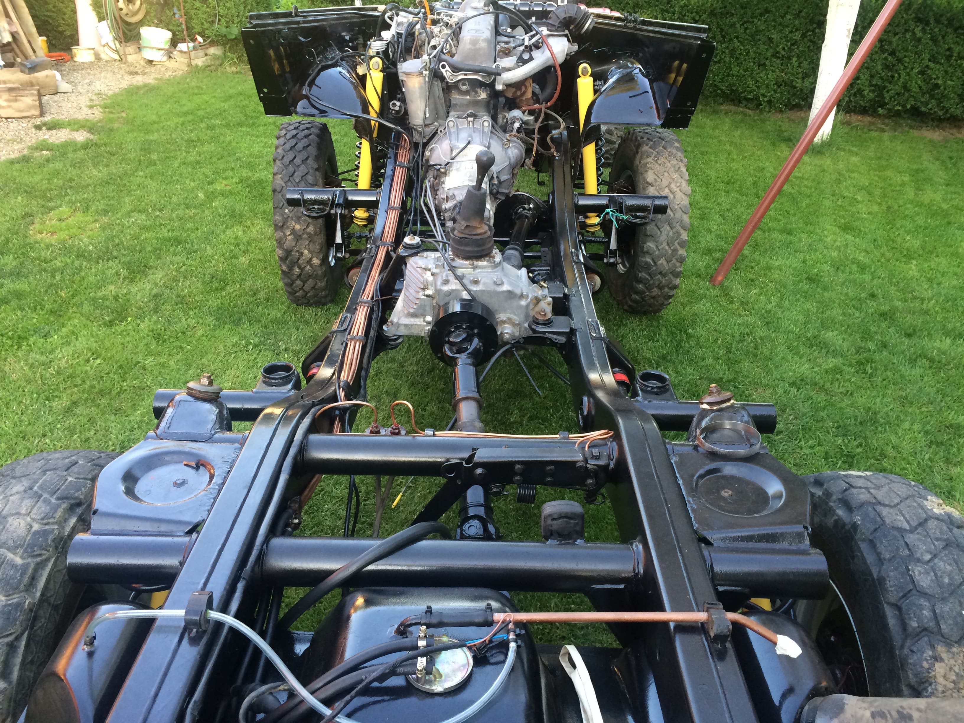

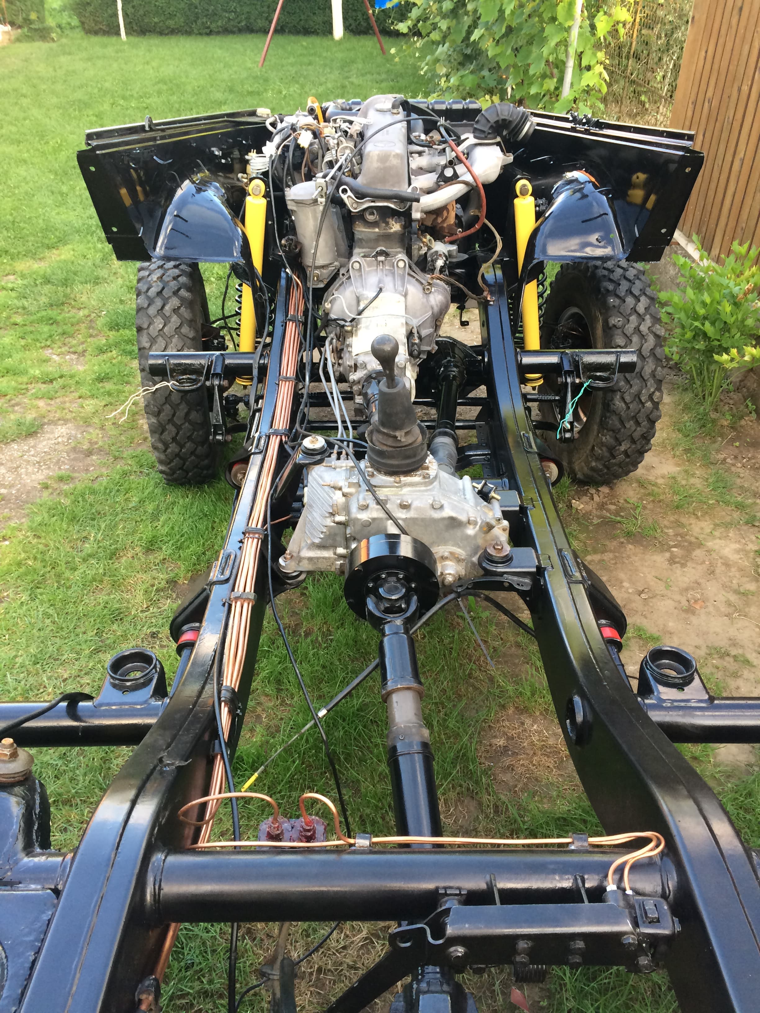

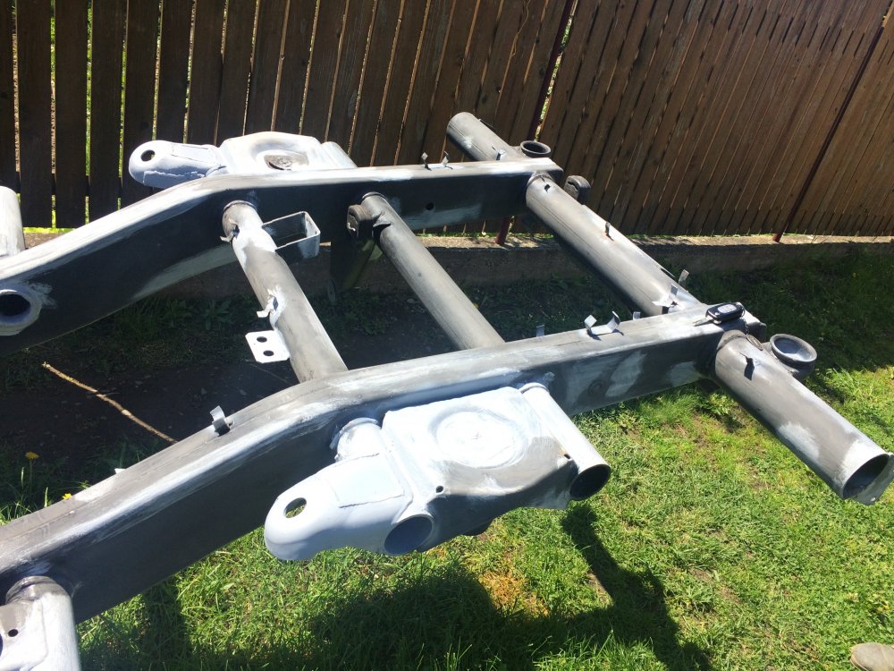

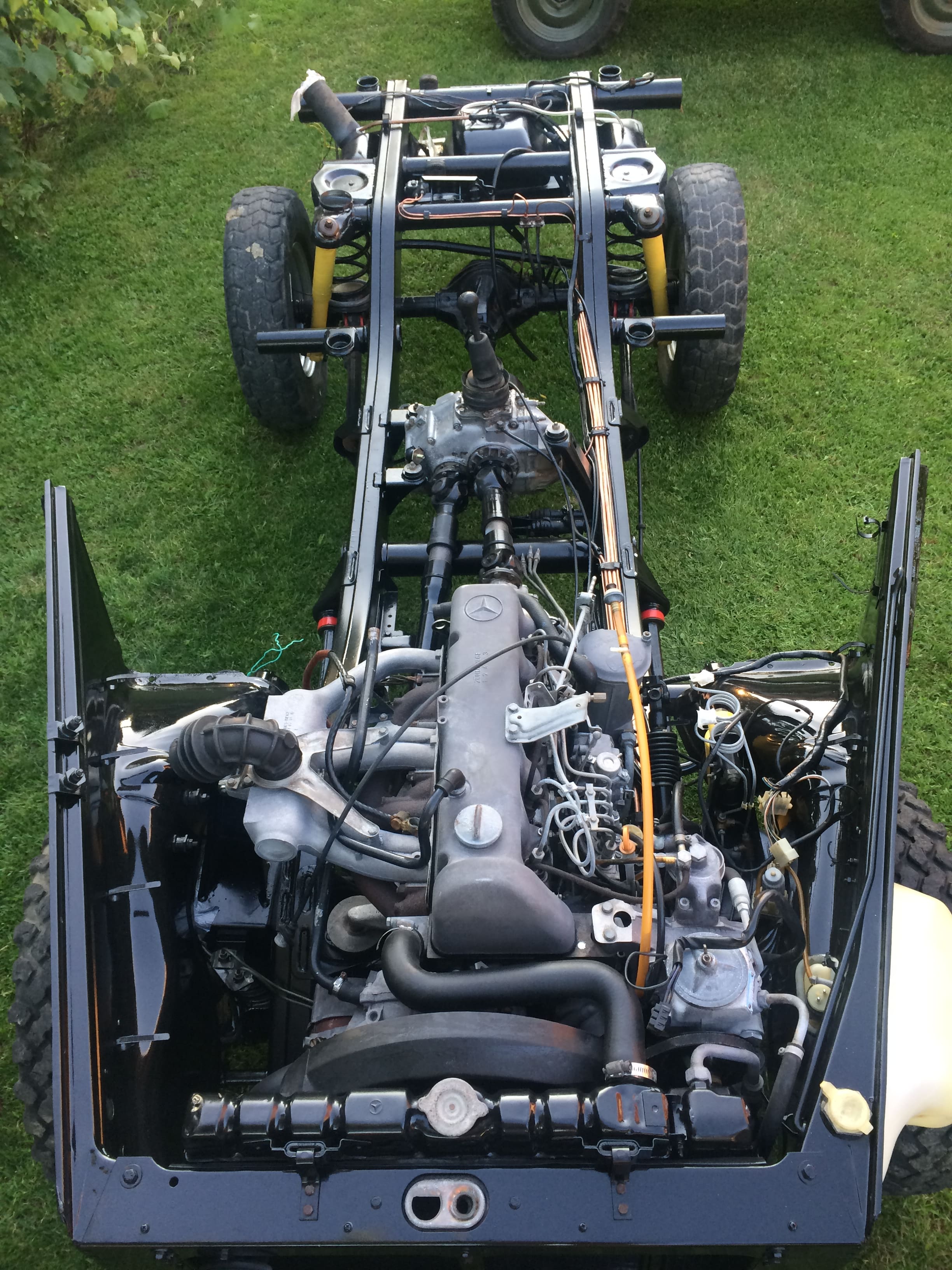

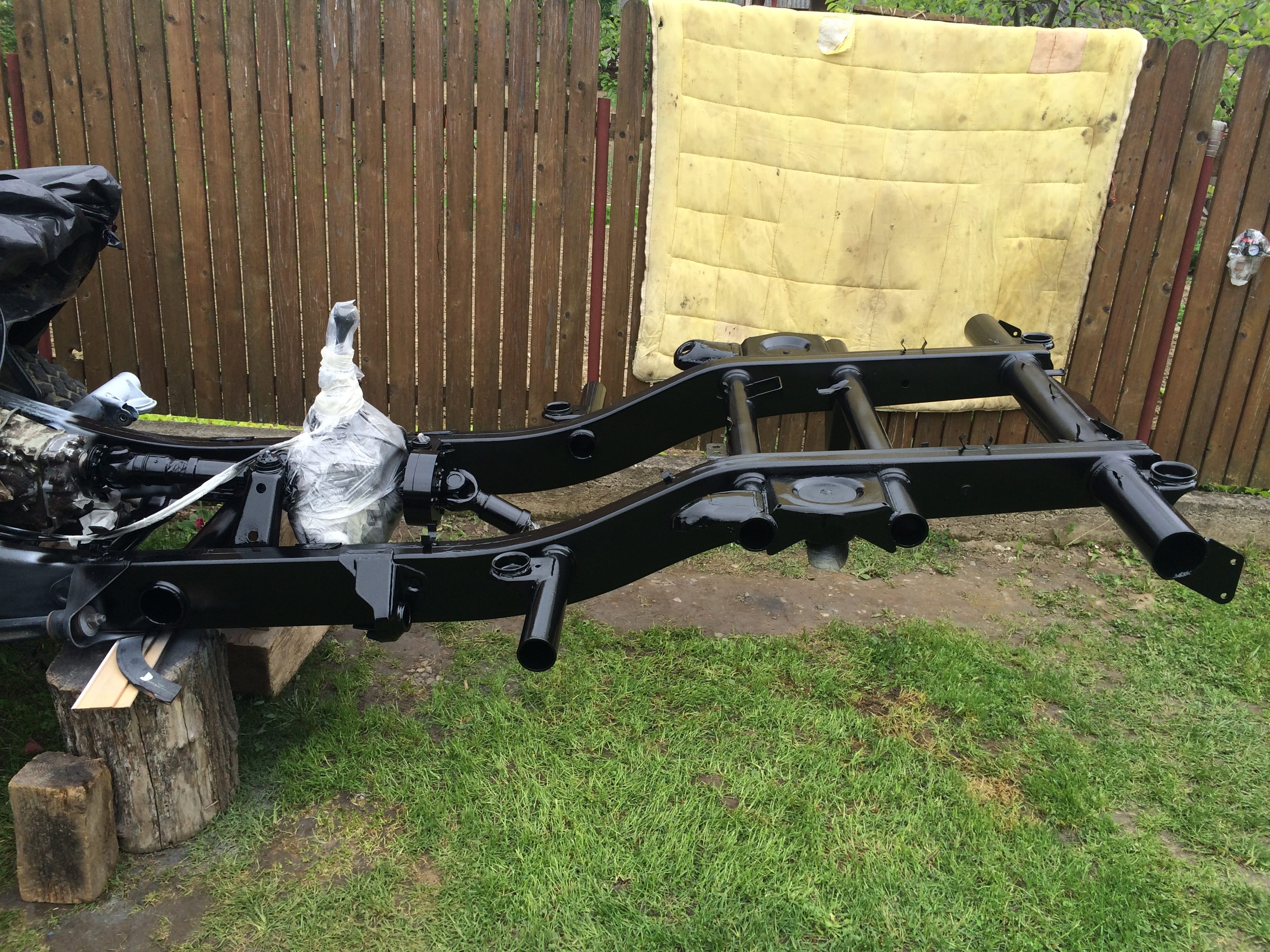

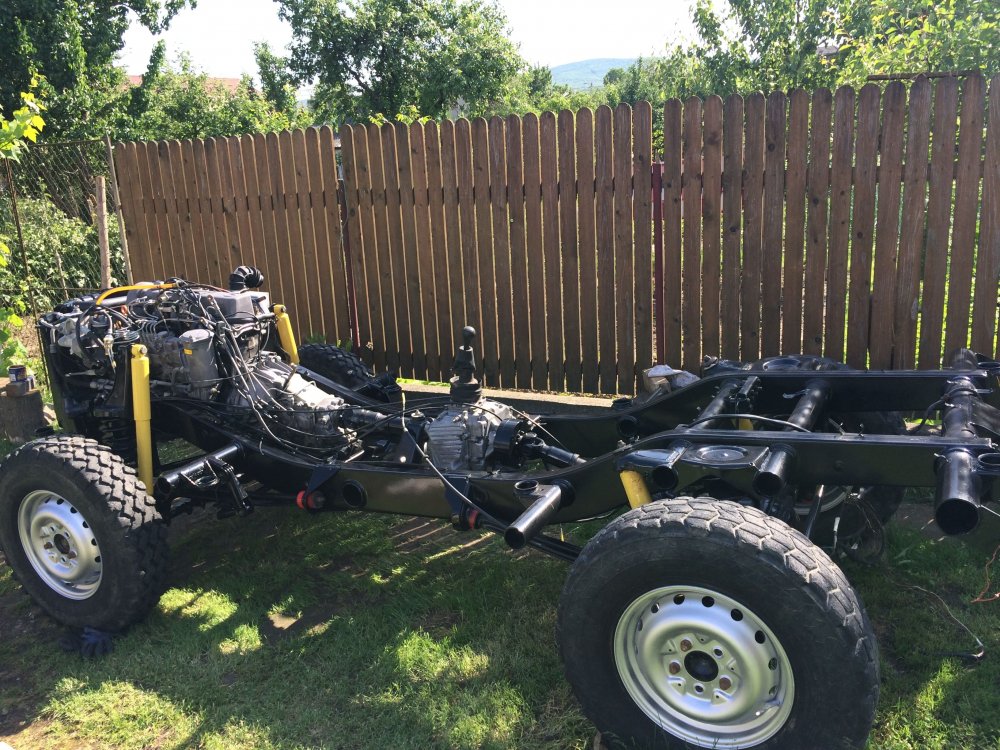

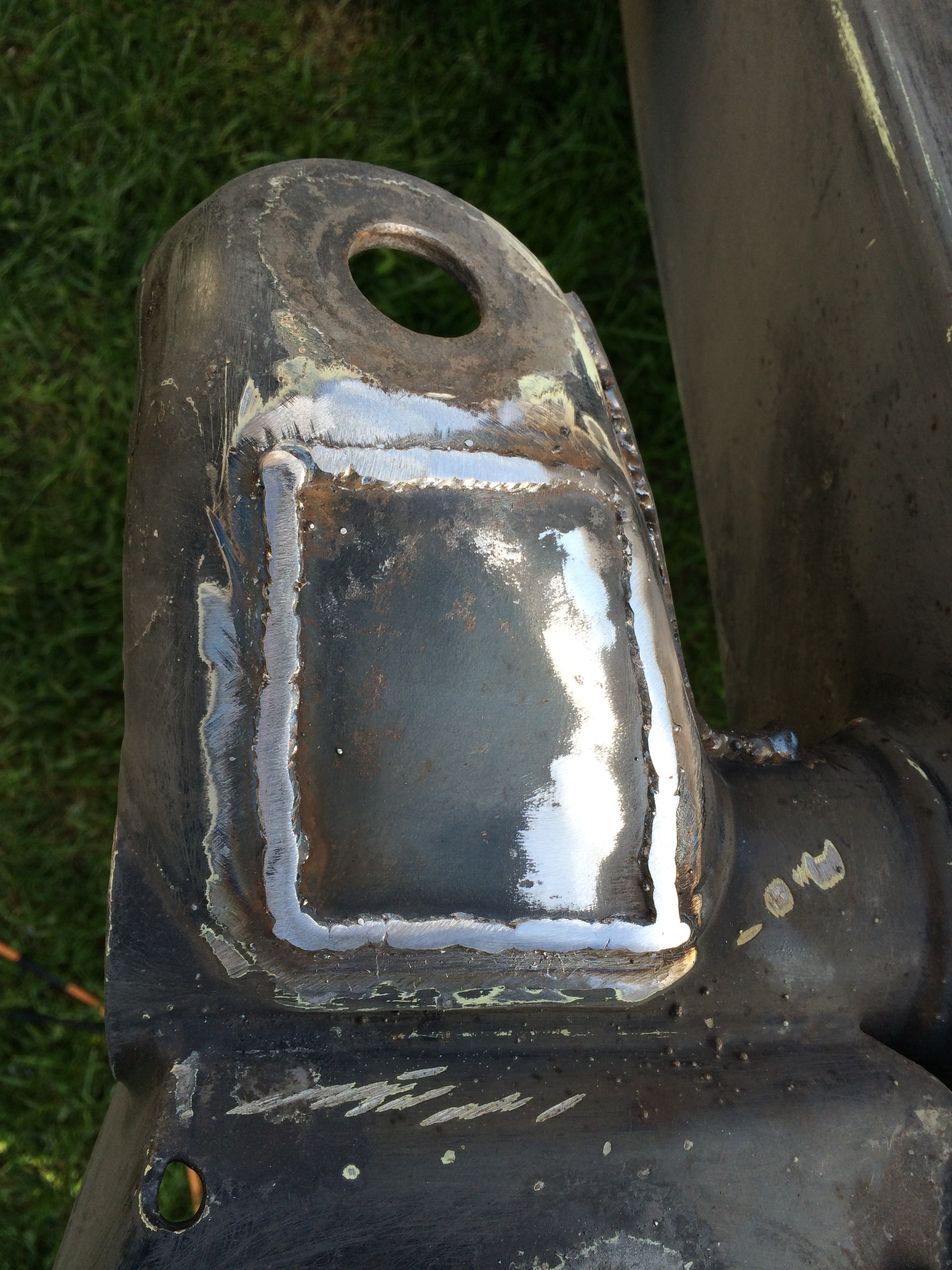

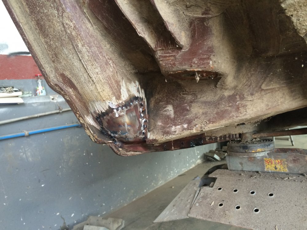

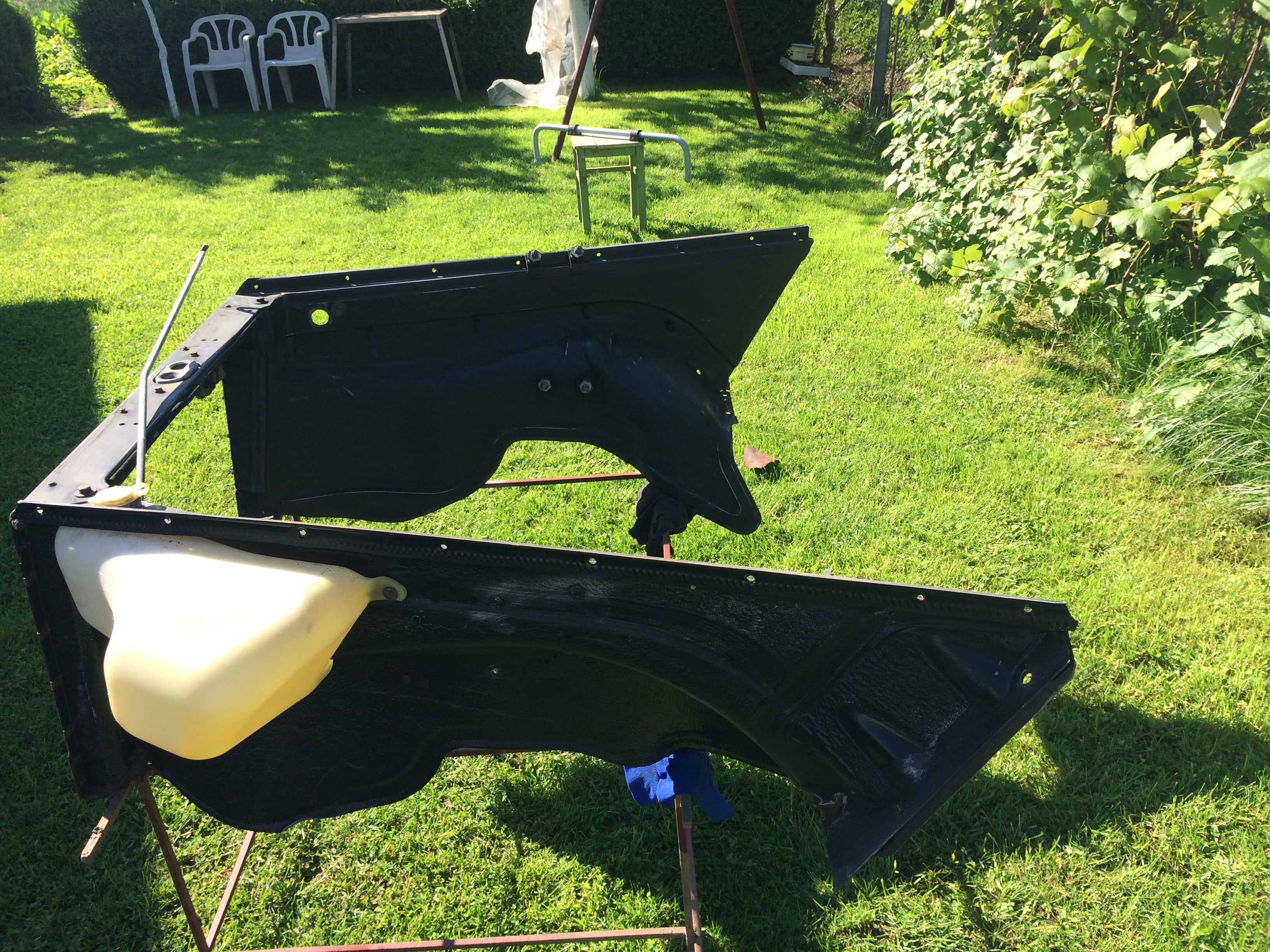

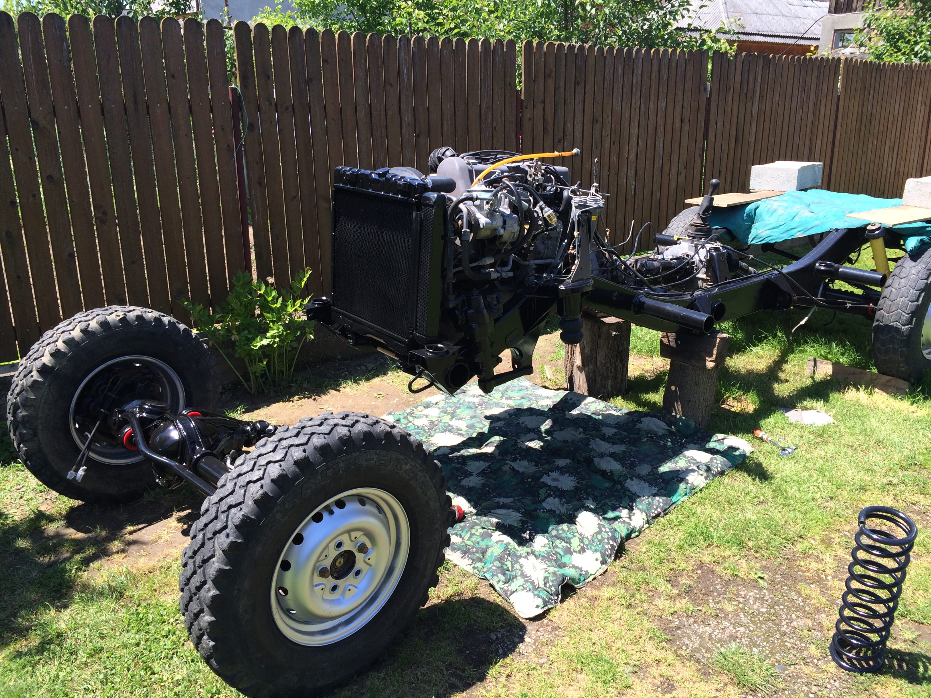

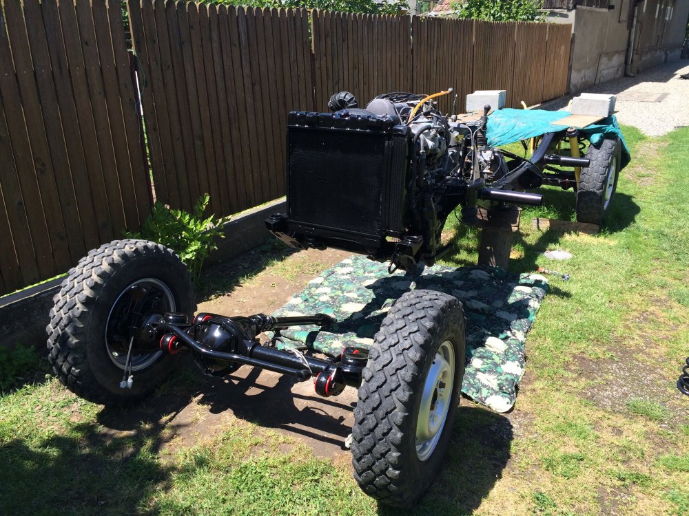

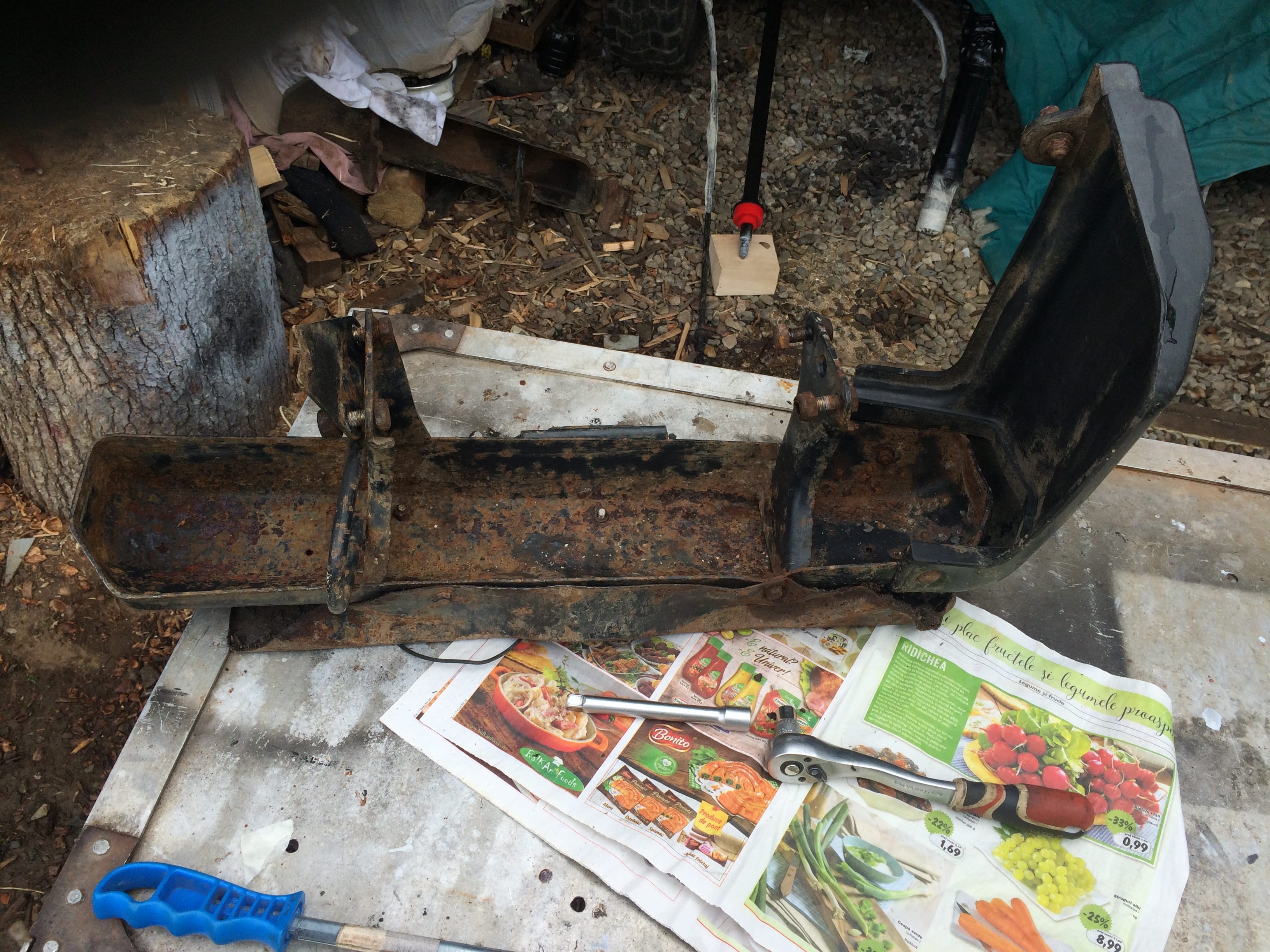

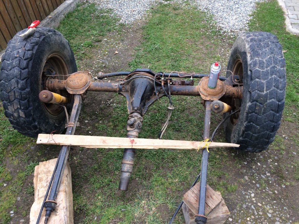

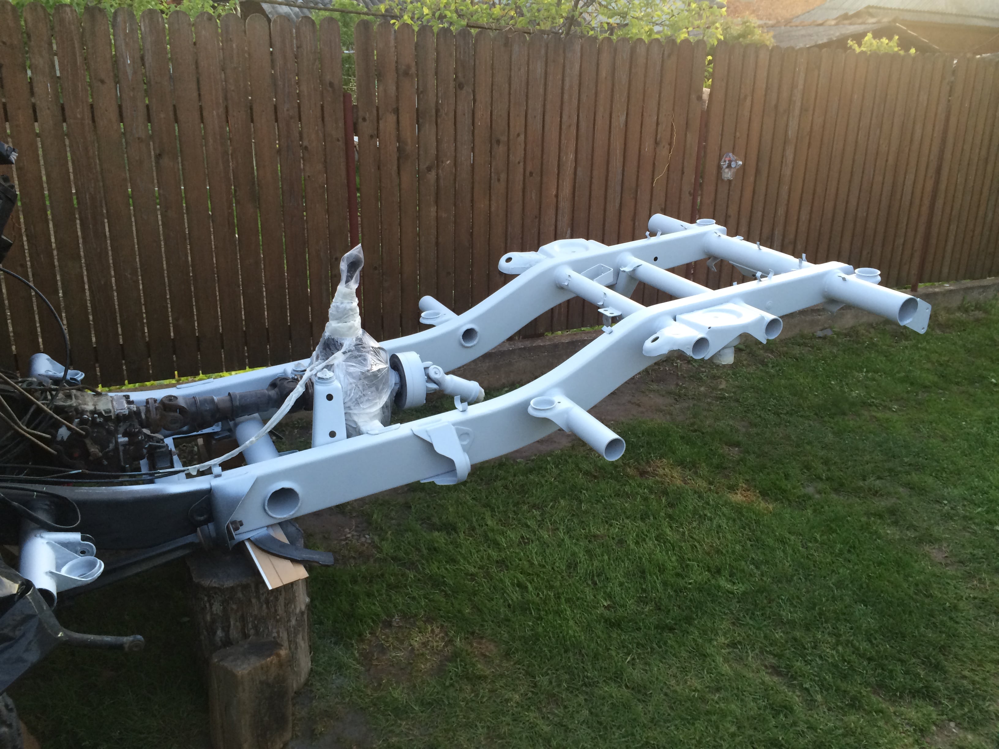

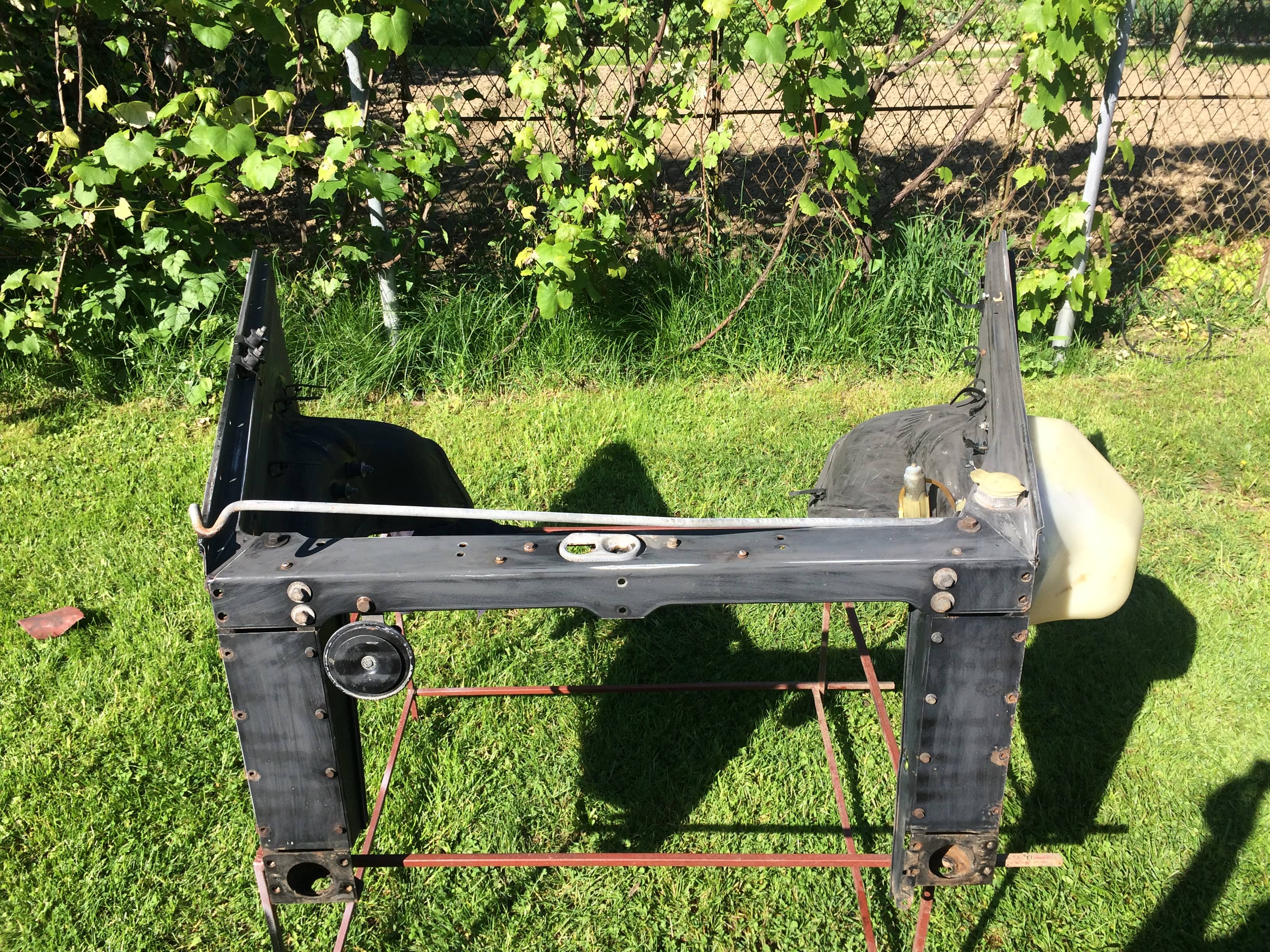

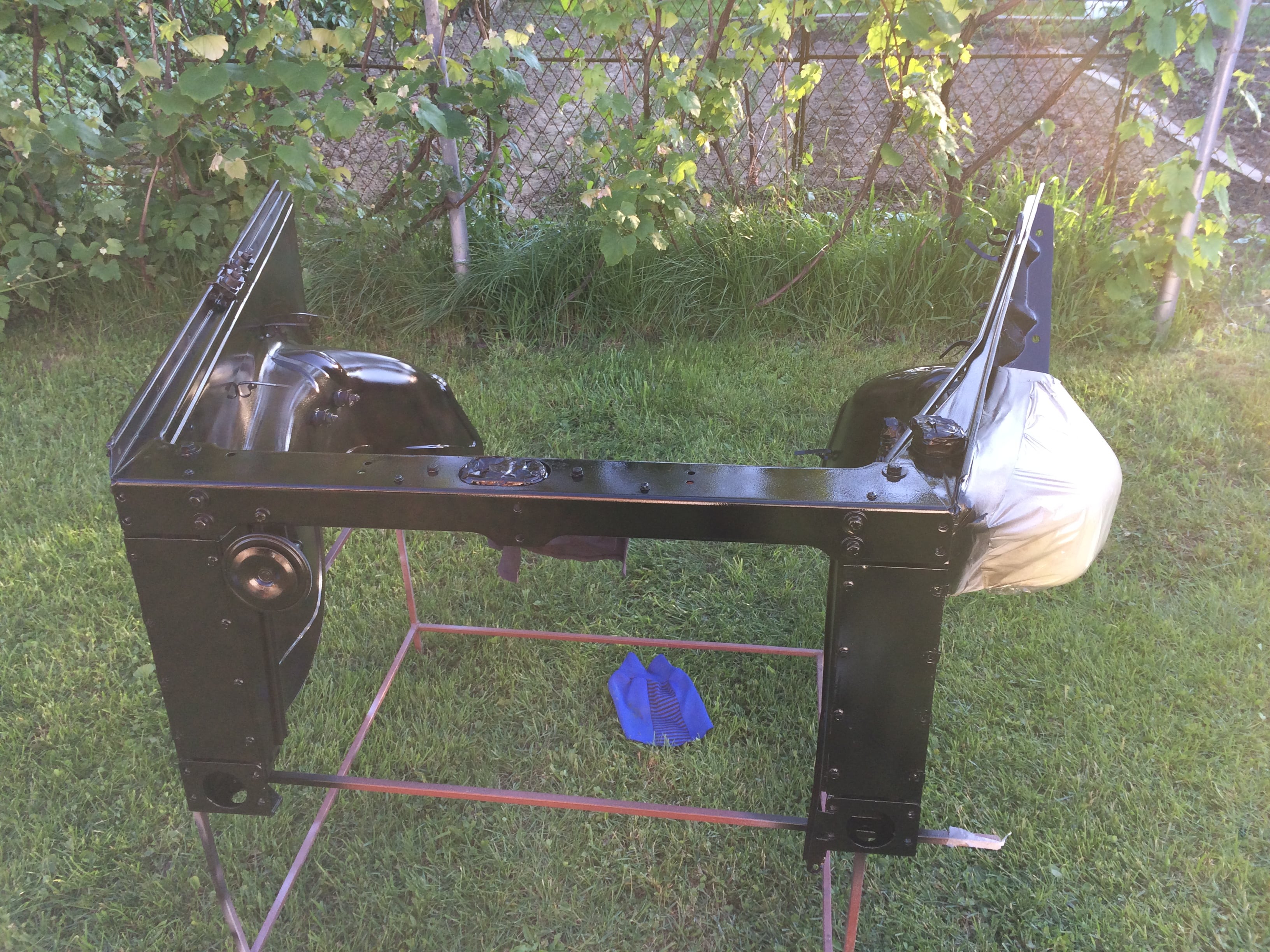

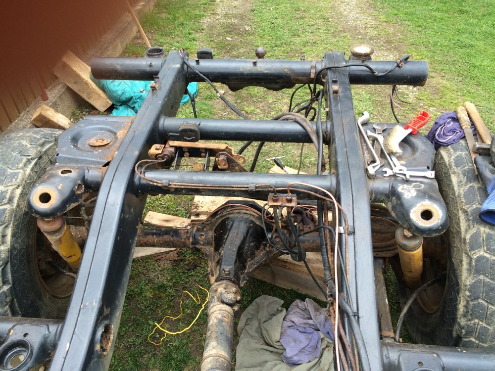

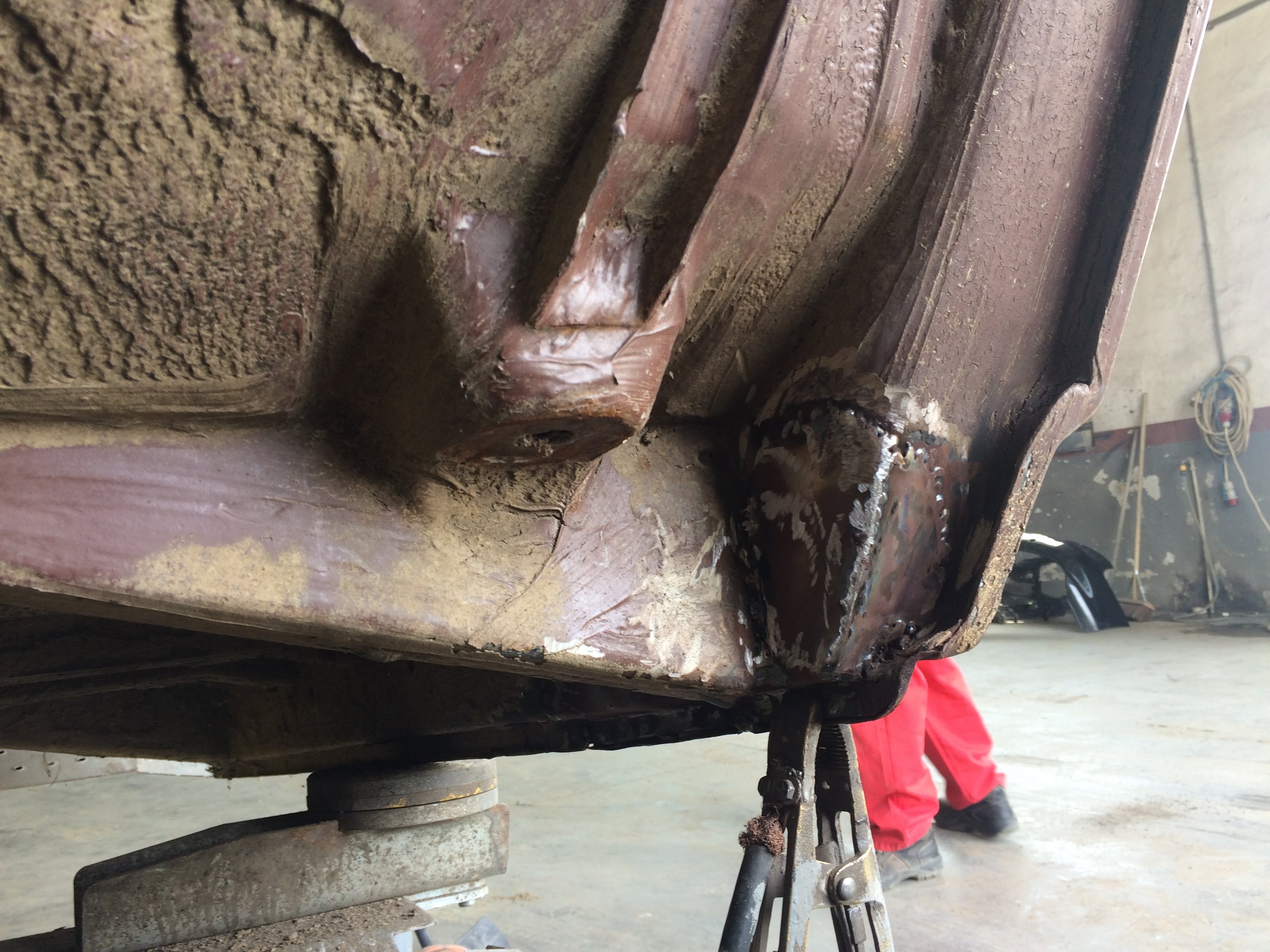

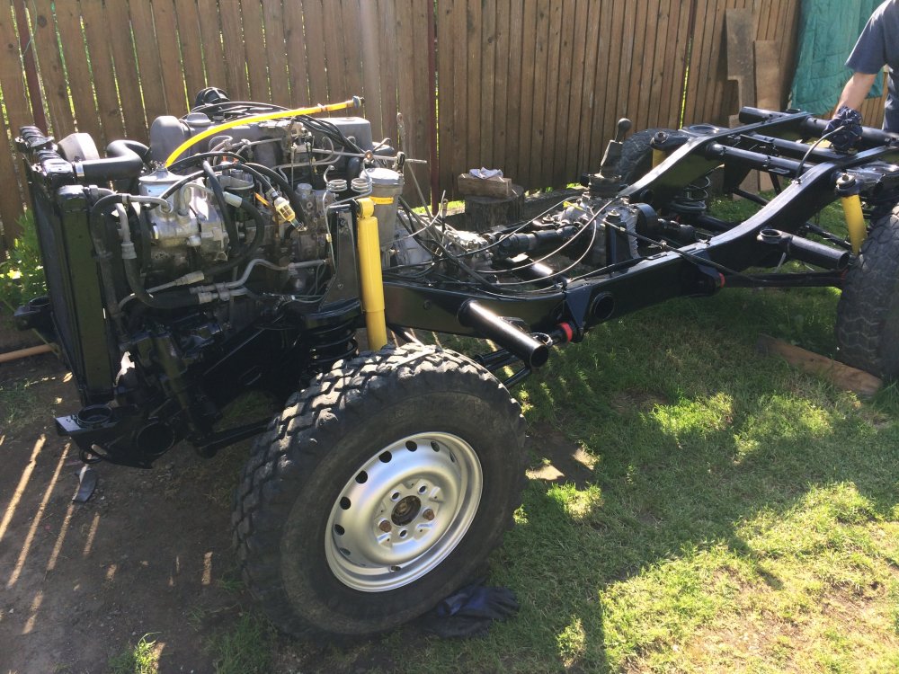

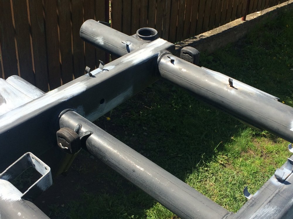

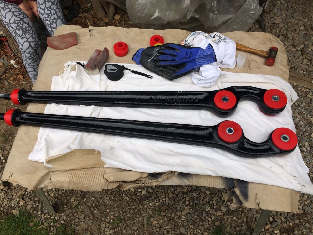

Apoi a urmat partea din spate a sasiului. Am avut 2 gauri in suportii de la telescoapele spate dar in rest vopseaua arata chiar foarte bine dupa 35 ani asa ca am hotarat sa nu sablez sasiul. L-am matuit apoi grunduit si vopsit.
IMG_4948-min.thumb.JPG.0701366a7bf952a945235933e921253c.JPG[ATTACH=CONFIG]267925[/ATTACH]1540702813_mbg3215-min.thumb.JPG.499693c7d73d7477be69c130f57e58a0.JPG1441263495_mbg3241-min.thumb.JPG.f212d7661d854de760d9427d64877676.JPG1461801335_mbg3242-min.thumb.JPG.a100afe2a36325e05dfbb9e1c6db3fe3.JPG1076049202_mbg3243-min.thumb.JPG.75d08c0a1f89b94904c00a037d203797.JPG

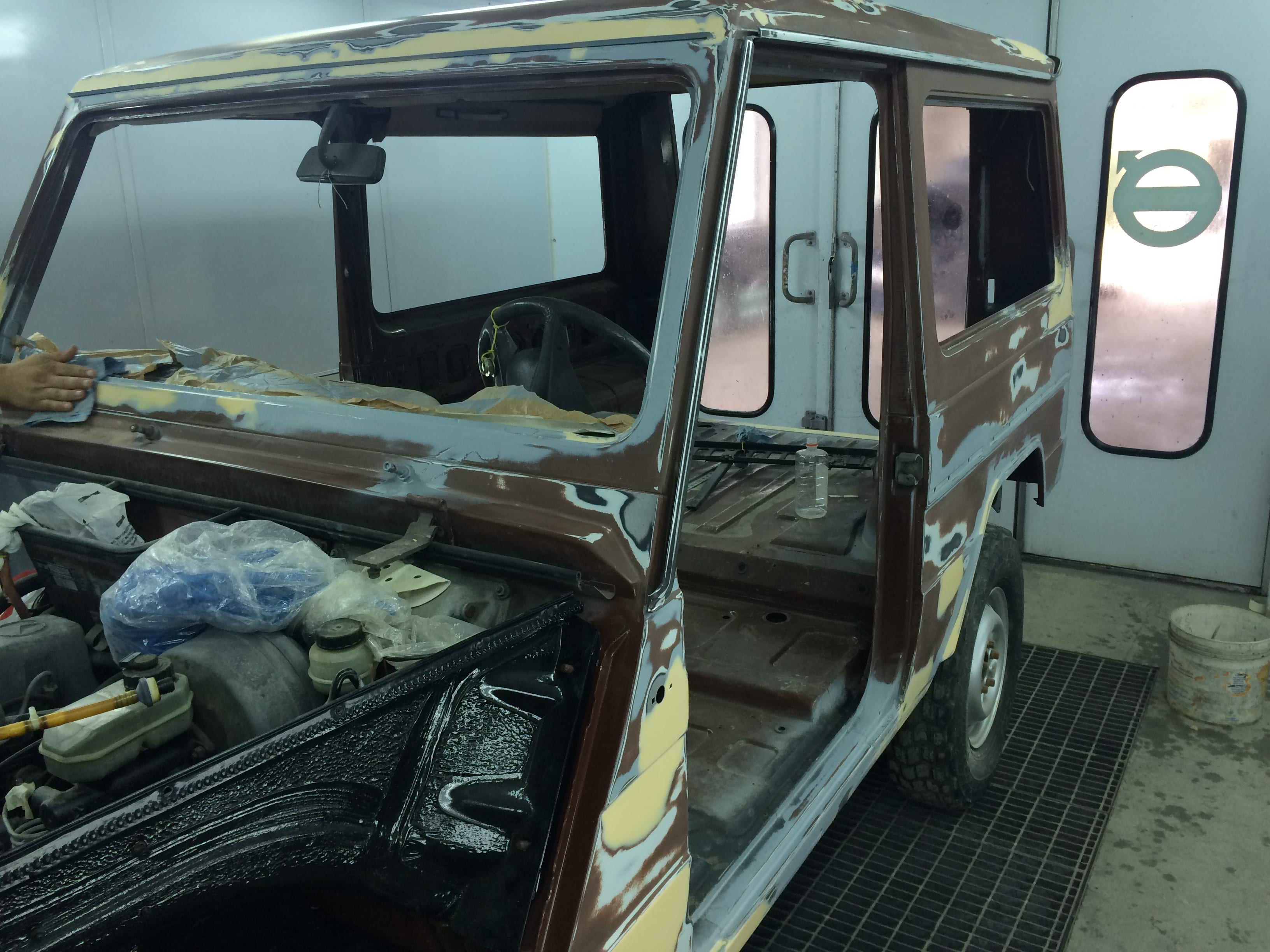

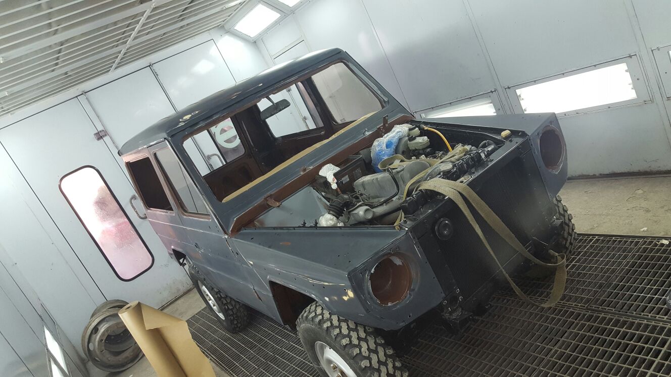

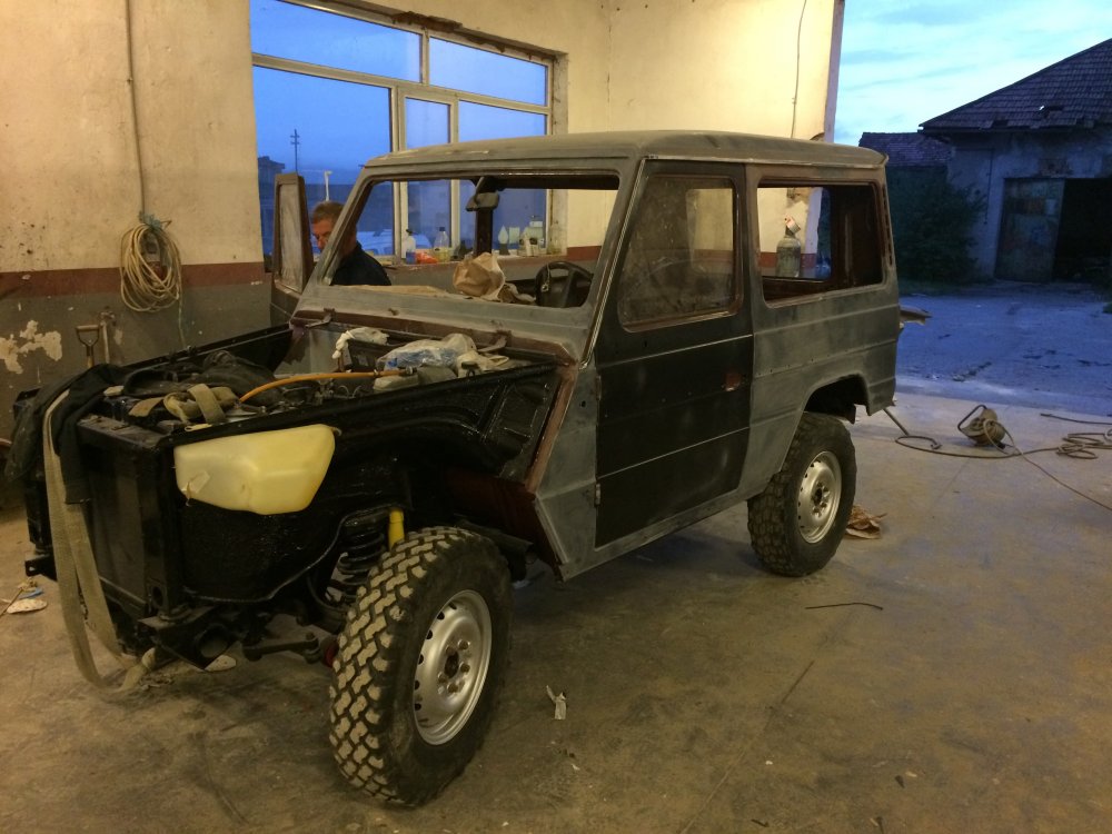

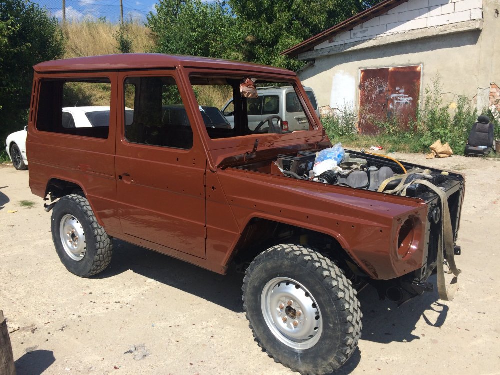

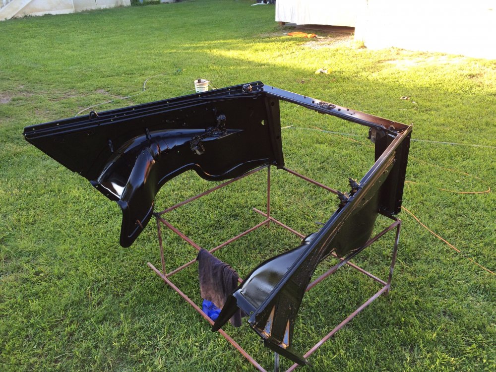

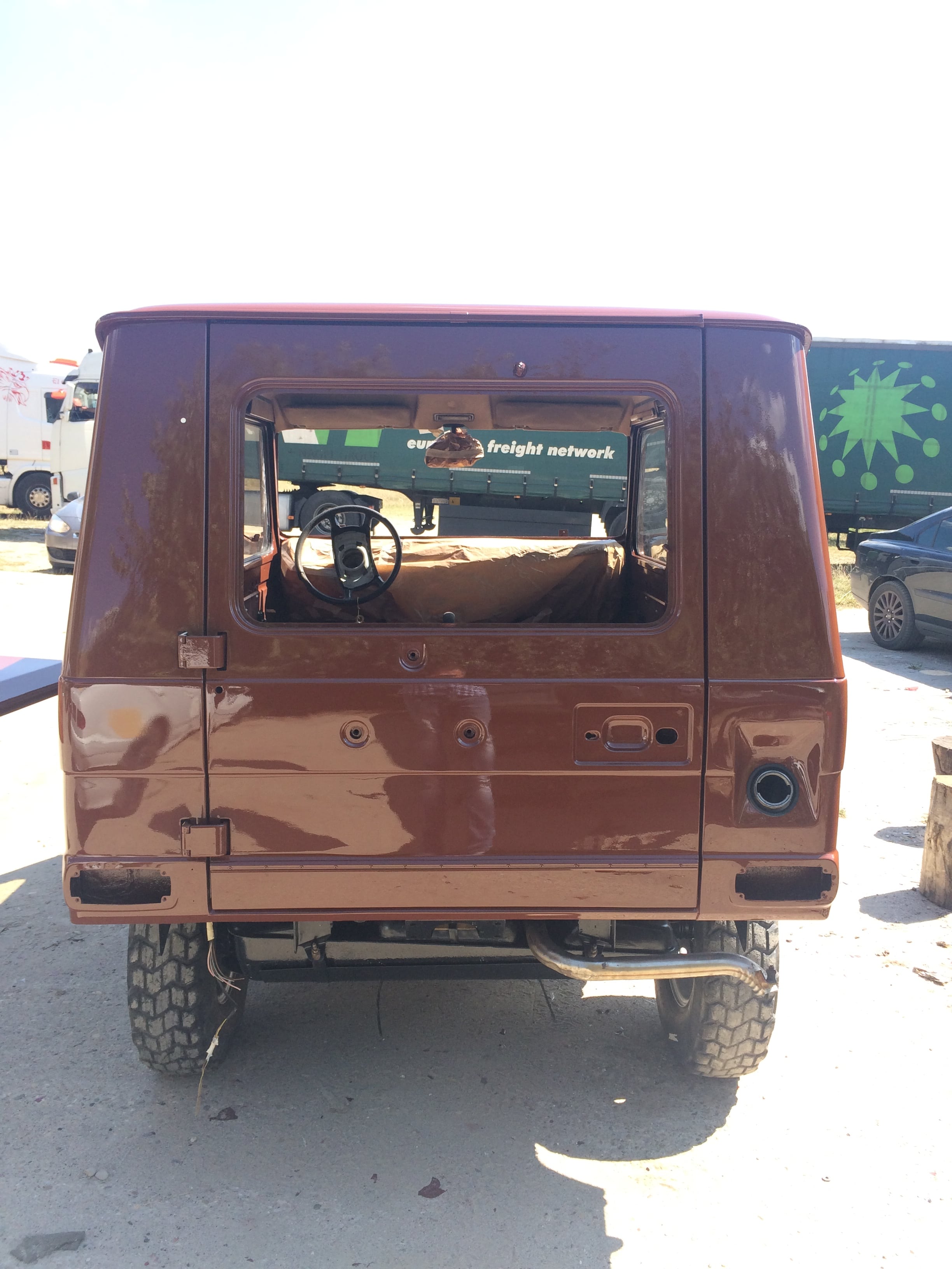

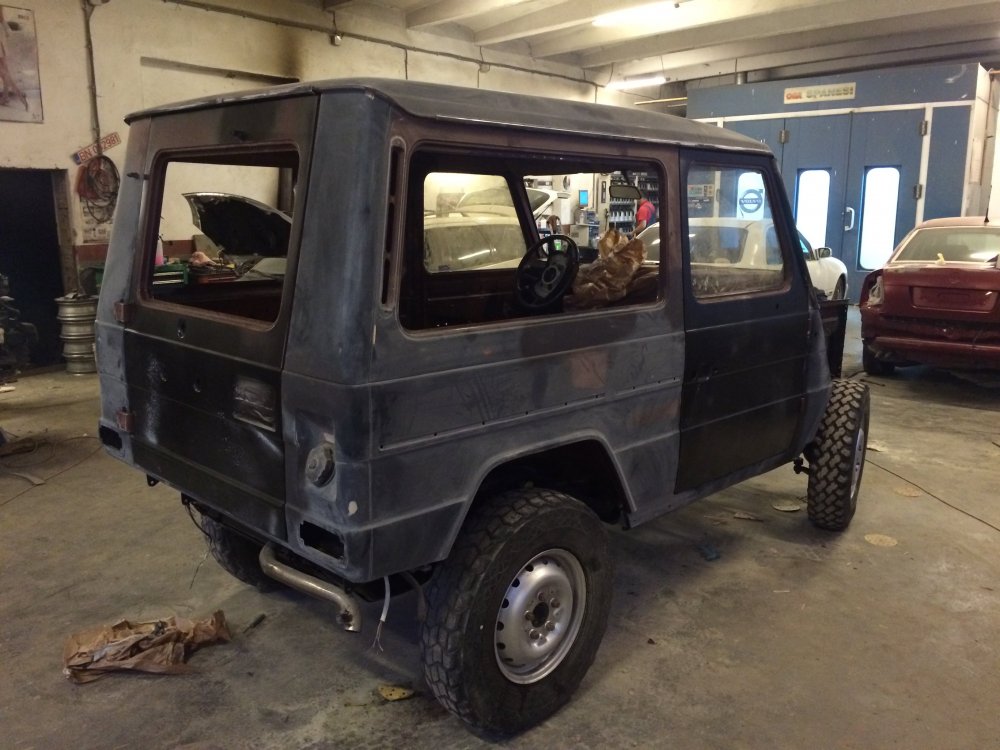

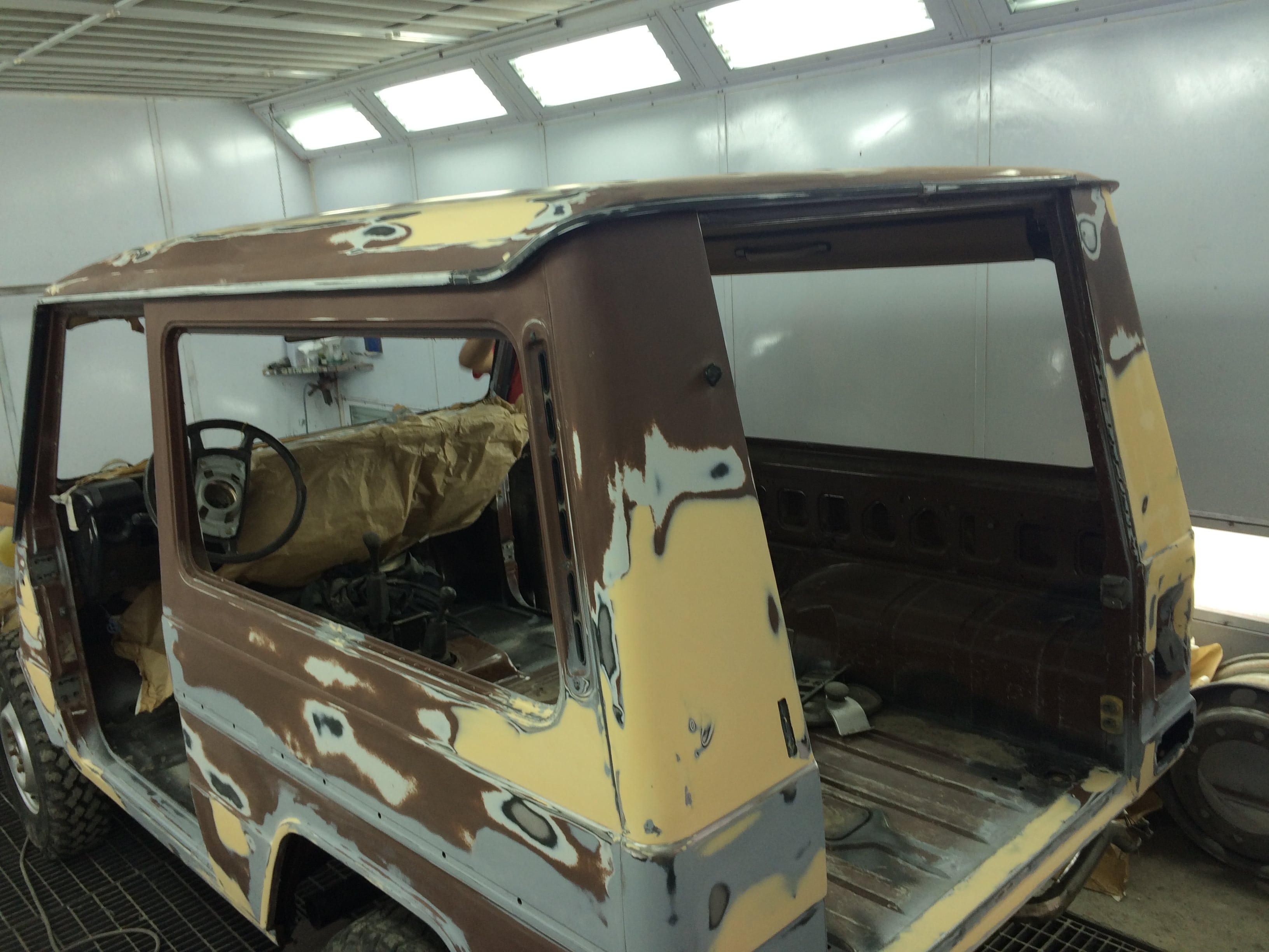

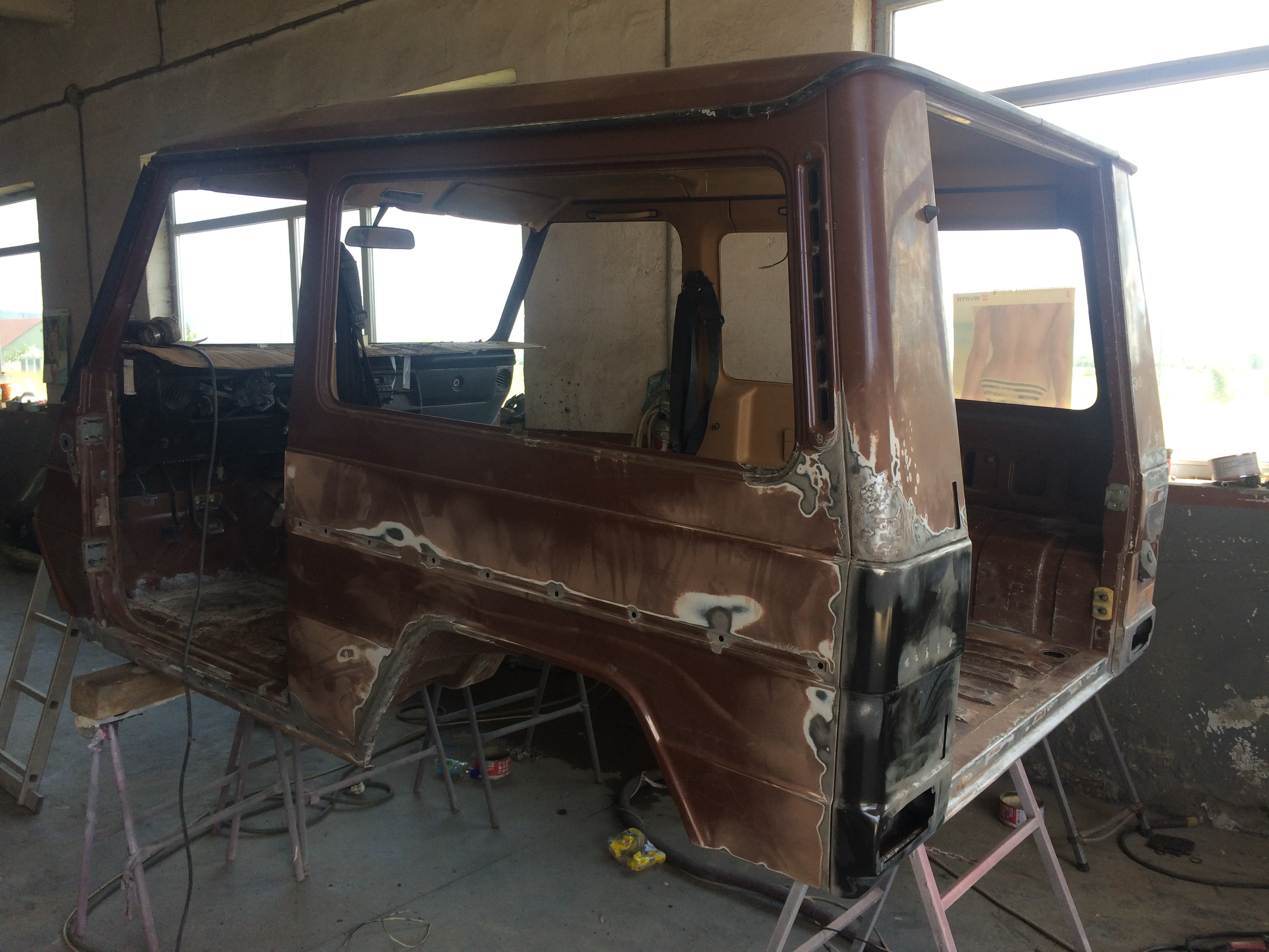

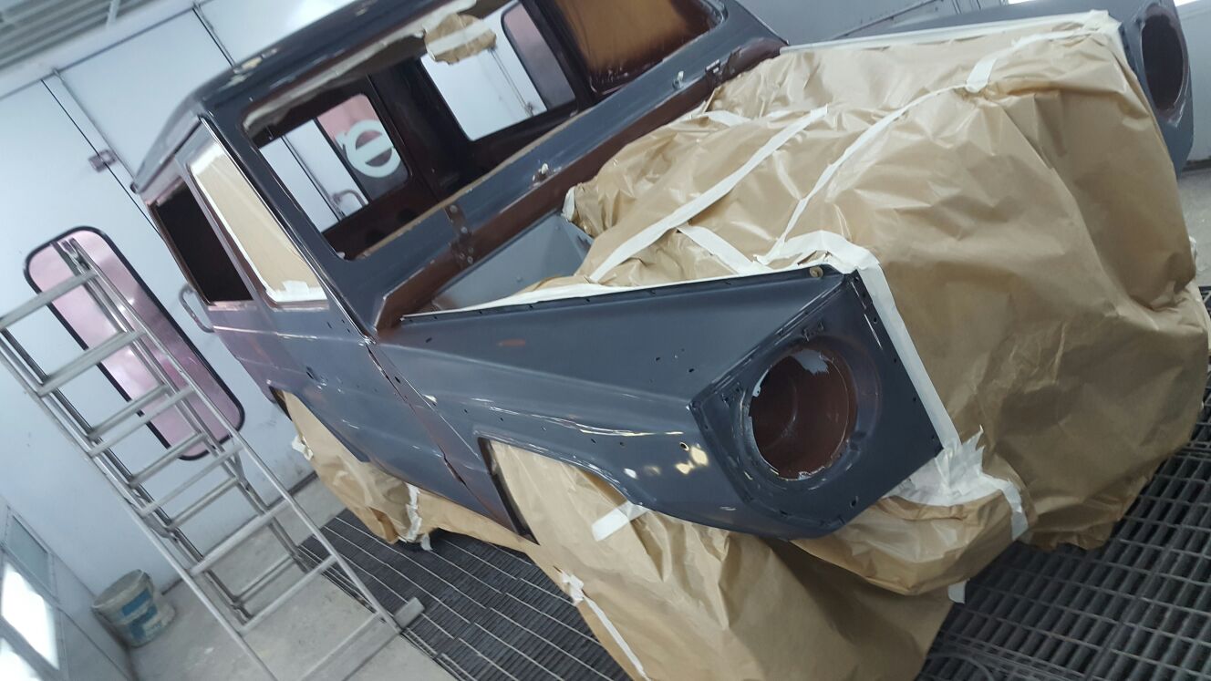

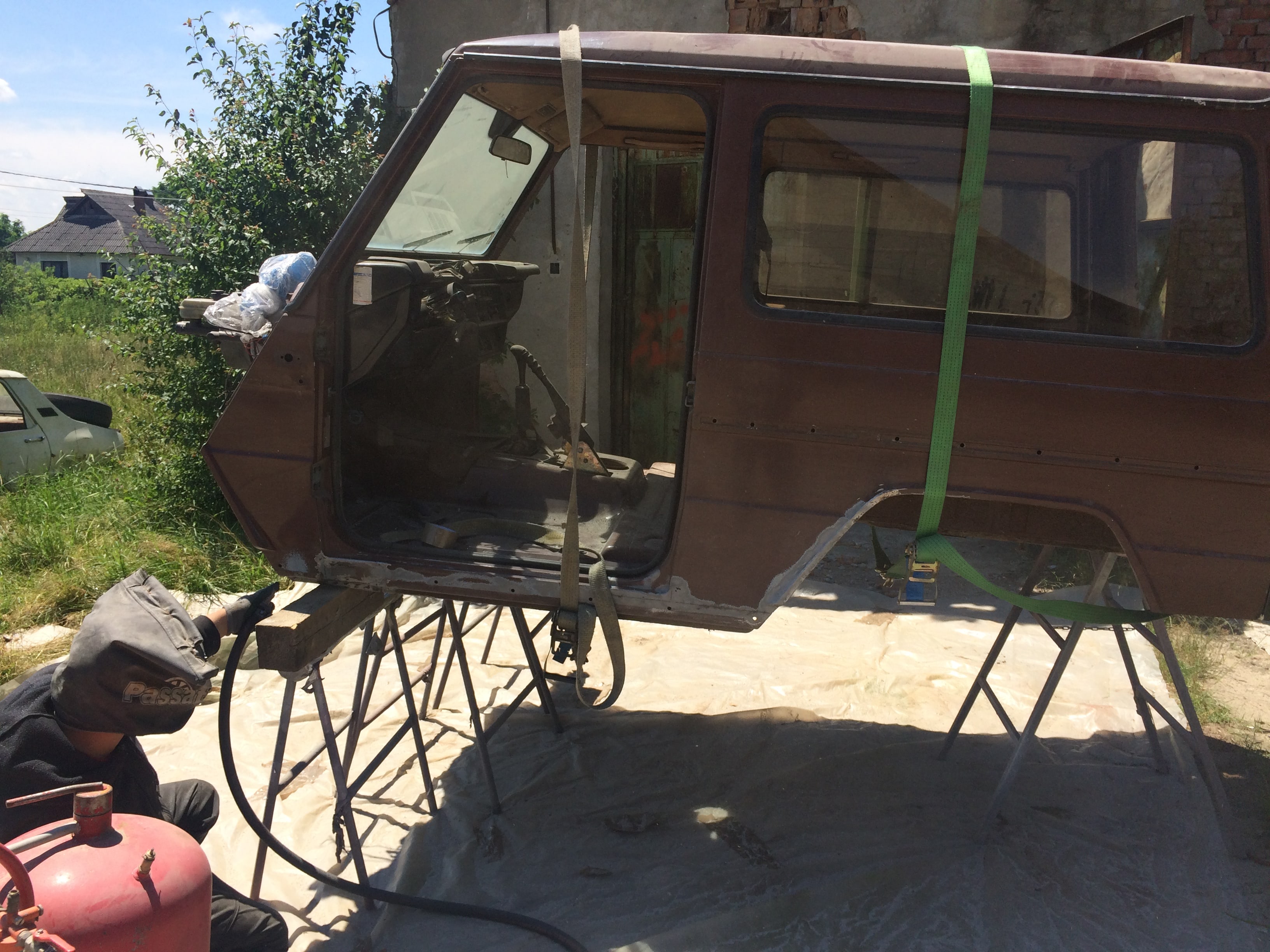

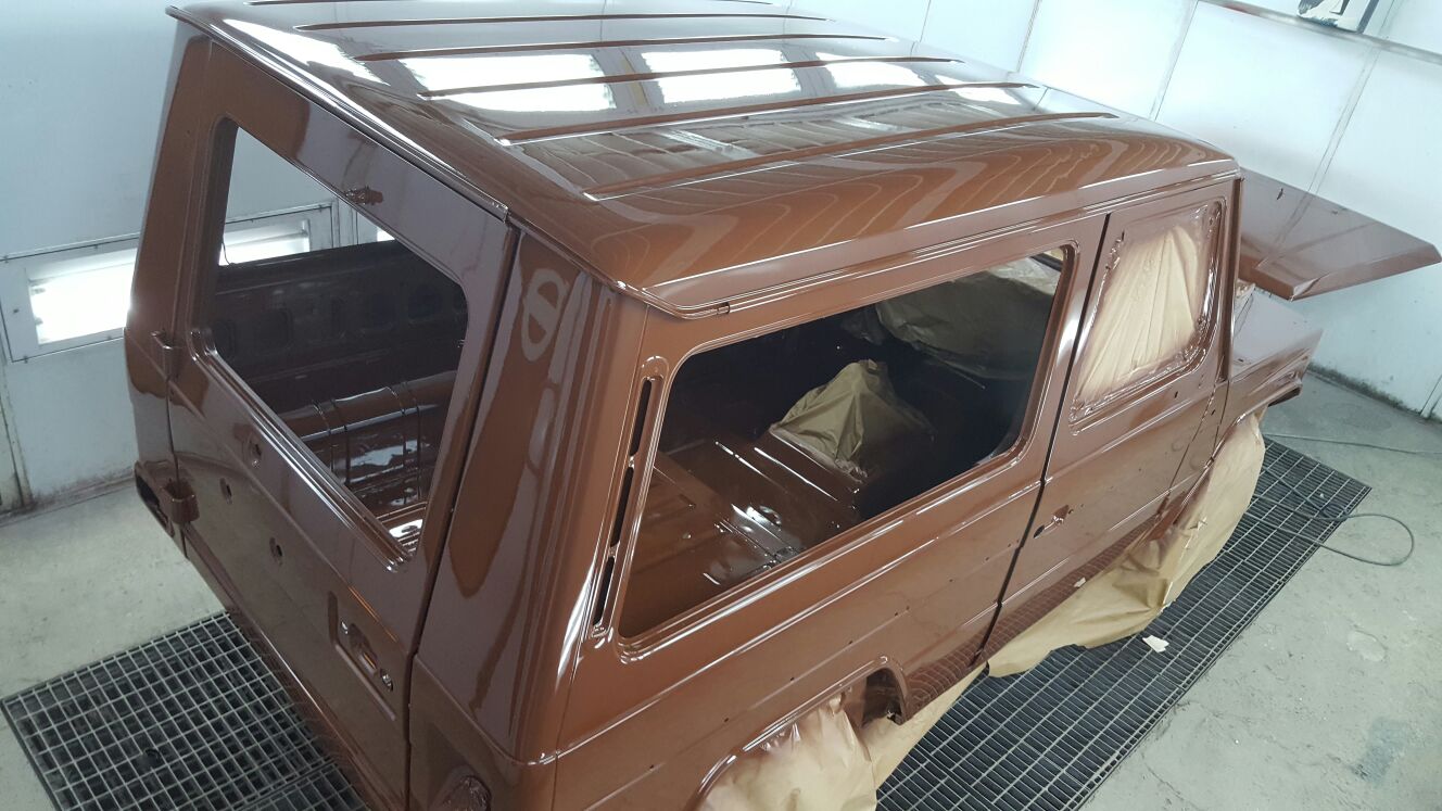

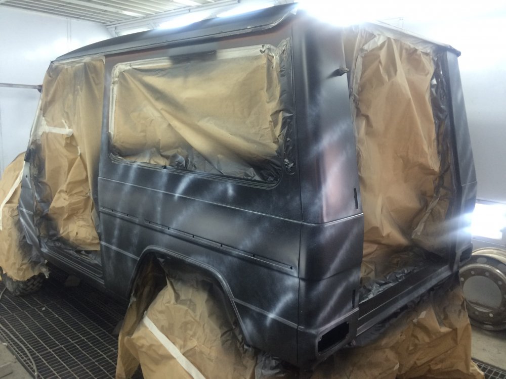

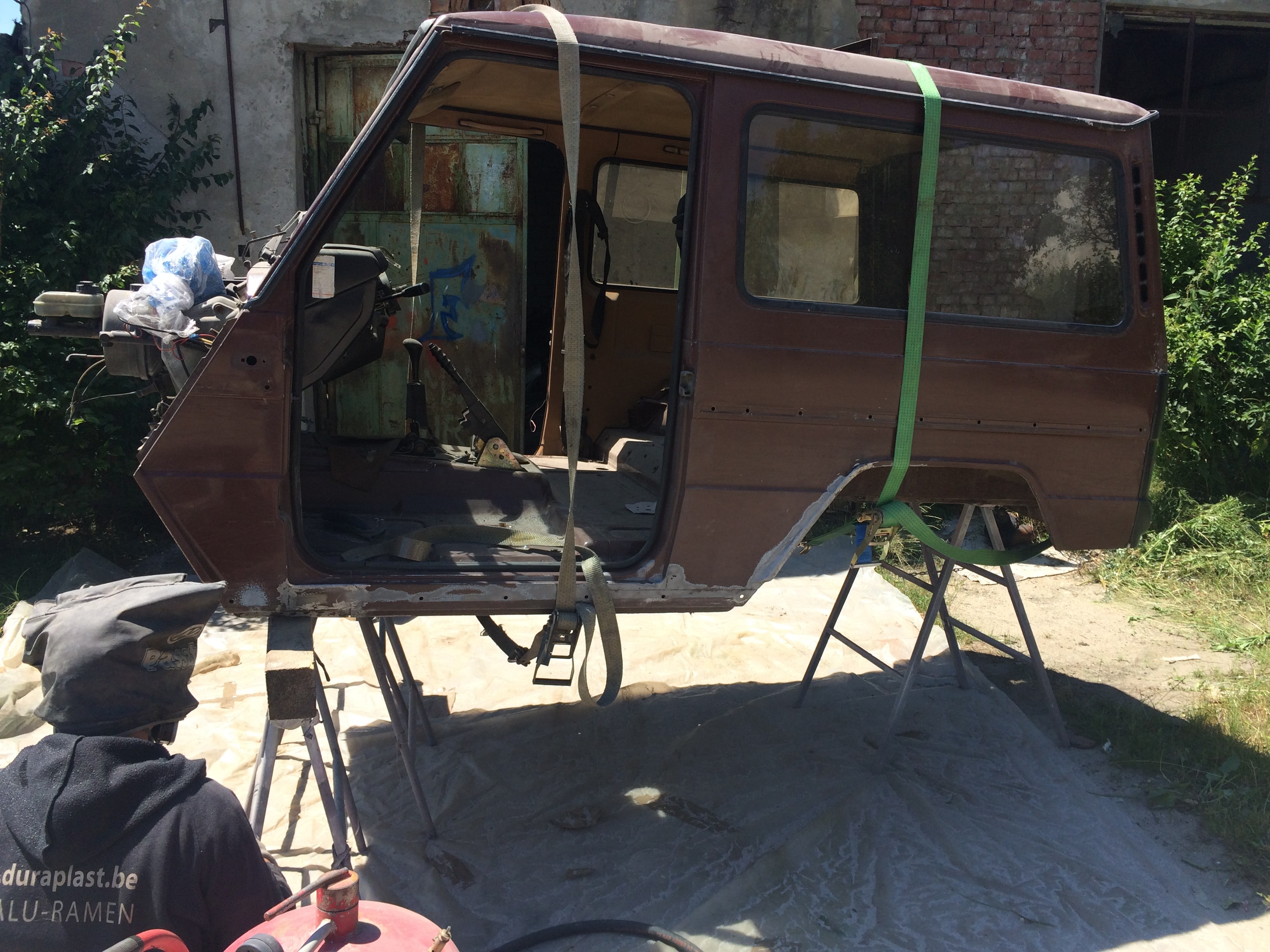

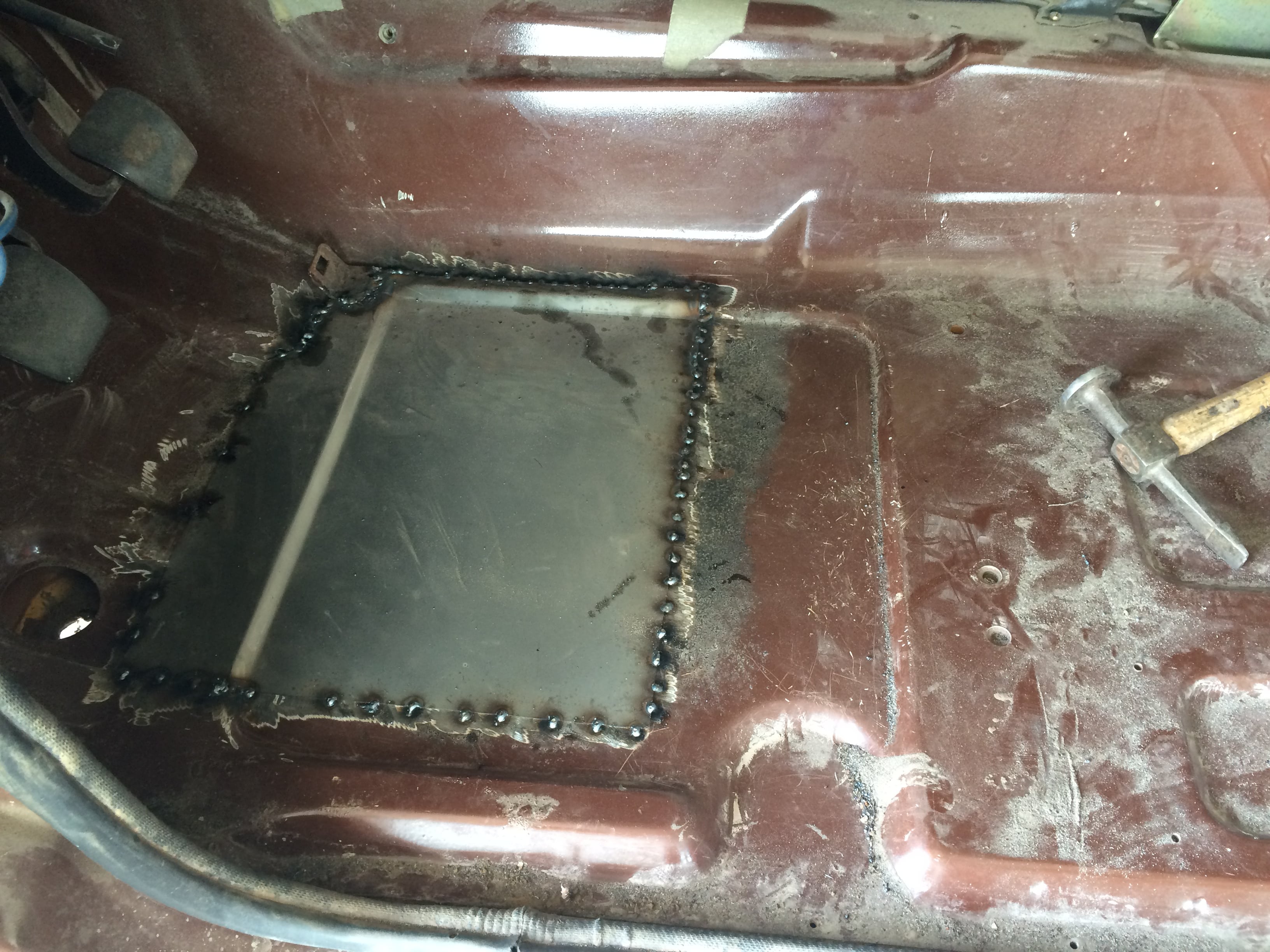

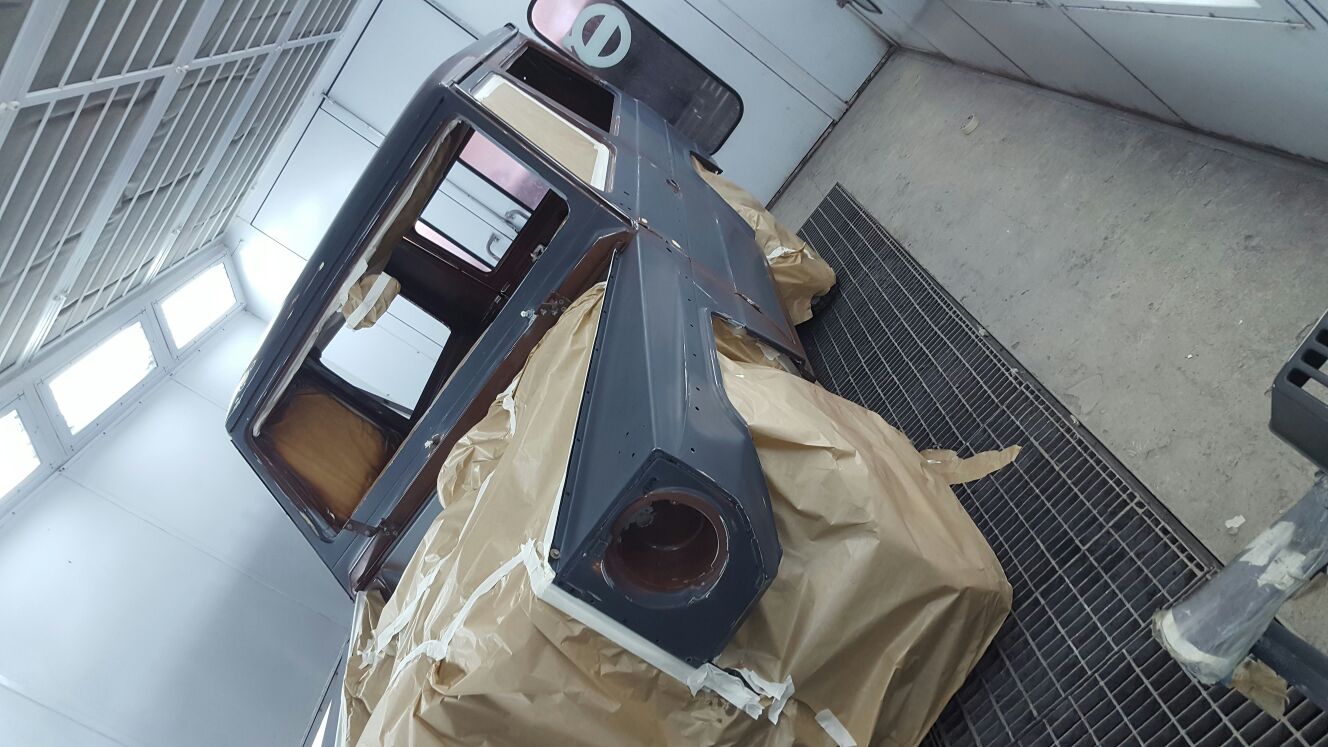

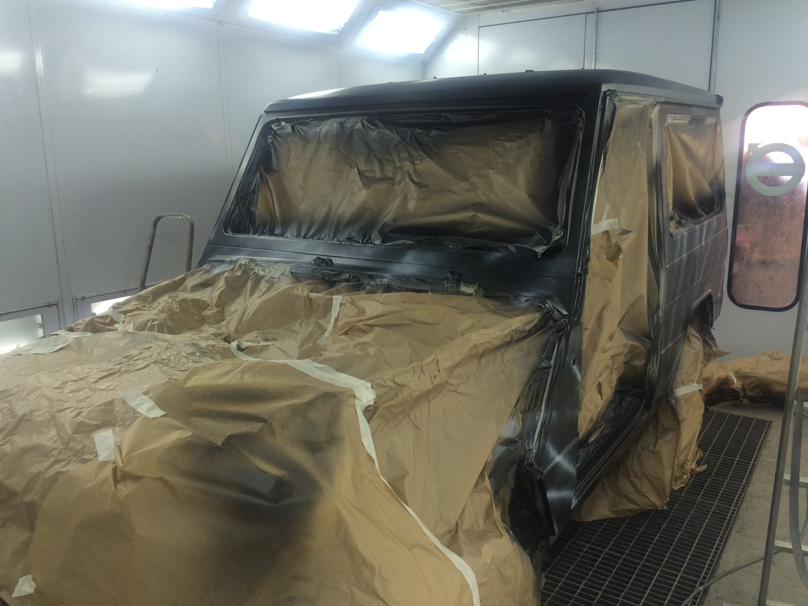

In sfarsit lucrarea prinde culoare. Nu stiu de ce in pozele de afara a iesit asa roscata ca in realitate e maroul care se vede in cabina de vopsit. Oricum sunt foarte multumit de cum arata.
1612802686_mbg3569-min.thumb.JPG.e35d7d4e622c84923e81c24e42ef7e7c.JPG1828835647_mbg3573-min.thumb.JPG.749dd74b24d1ad695411d9dfe969f96b.JPG1241701890_mbg3572-min.thumb.JPG.8aca1f0630feb14128d3bb071c0afd53.JPG1843607019_mbg3574-min.thumb.JPG.1622a0ac018df3204cd1ae55e2c9b16d.JPG286503368_mbg3578-min.thumb.JPG.1b93bc73fce07e3df4f6d5c56970567a.JPG1969018223_mbg3577-min.thumb.JPG.21e40a4f723056ccd39fc43a96f9afca.JPG1819782448_mbg3576-min.thumb.JPG.8e343d4aa8c72637ba530034853a7c4c.JPG

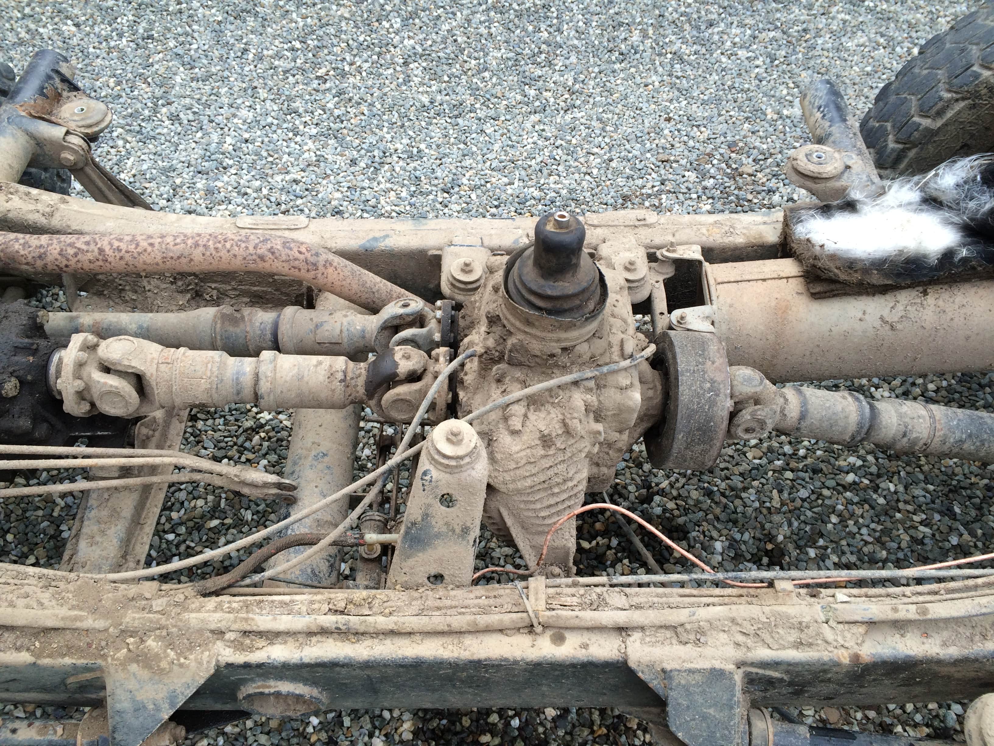

Felicitari a iesit foarte bine. Cand ai terminat lucrarea, ai avut timp sa mergi cu ea? Pozitia cardanului fata era asa cand ai luat masina, pentru ca la mine si am vazut si la altele este tocmai invers. Daca ai un manual in care este data pozitia lui corecta spune-mi si mie te rog. Sunt mari sanse ca la mine sa fie montat gresit.
