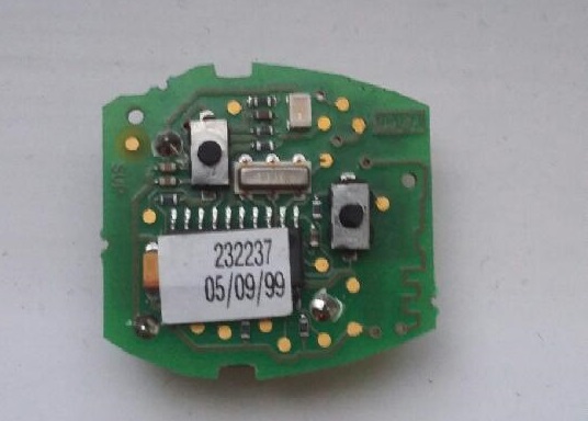

sierrafery Postat August 26, 2016 Partajează Postat August 26, 2016 Re: Cheie cu telecomanda Discovery 2 Indiferent de unde o iei trebuie tester dedicat sa fie sincronizata cu BCU, la D2 altfel nu merge, pentru second hand reprezentanta nu te ajuta trebuie tester nanocom neaparat ca numai ala seteaza chei care nu au codul lung de bare(pe asta il au doar cele noi) NU RASPUND USERILOR CU PROFIL INCOMPLET LA MASINA(model, an, motor, transmisie), NU RASPUND PE PM LA PROBLEME TEHNICE SAU DE INTERES GENERAL Discovery Td5 ES , "00. manual, ECU tunat, intercooler marit...merge de rupe Link spre comentariu Distribuie pe alte site-uri Alte opțiuni partajare...

sierrafery Postat August 28, 2016 Partajează Postat August 28, 2016 (editat) Re: Cheie cu telecomanda Discovery 2 ...Banuiesc ca e acelasi lucru si la D2. .../QUOTE] Banuiesti gresit... la D2 nu are nici un chip, e total diferit, am explicat deja cum e cu SH informatii despre ce si cum aici: http://www.remotekey.co.uk/land-rover/land-rover-discovery-ii-discovery-series-2-year-1999-to-2006/ Editat August 28, 2016 de sierrafery NU RASPUND USERILOR CU PROFIL INCOMPLET LA MASINA(model, an, motor, transmisie), NU RASPUND PE PM LA PROBLEME TEHNICE SAU DE INTERES GENERAL Discovery Td5 ES , "00. manual, ECU tunat, intercooler marit...merge de rupe Link spre comentariu Distribuie pe alte site-uri Alte opțiuni partajare...

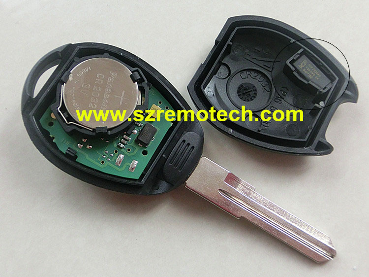

mike870 Postat Decembrie 15, 2016 Partajează Postat Decembrie 15, 2016 Re: Cheie cu telecomanda Discovery 2 Cheia de la Discovery 2 modelul nou valeo nu e echipata cu transpoder ? Se poate programa o telecomanda second hand la BCU cu nanocom chiar daca nu am nici un cod de la cheie ? LandRover Discovery 2 TD5 Dodge Nitro 2.8 CRD Link spre comentariu Distribuie pe alte site-uri Alte opțiuni partajare...
sierrafery Postat Decembrie 15, 2016 Partajează Postat Decembrie 15, 2016 Re: Cheie cu telecomanda Discovery 2 NU e cazul sa ai cheie de D2 s.h. fara cod ca nimeni nu-i nebun sa rupa codul de pe chip... uneu chei s.h. ii lipseste codul de bare(paradoxal chiar ala de care are nevoie T4) dar are codul secundar pe chip cu care se poate sincroniza la BCU DOAR CU NANOCOM, codul secundar e ca in poza, si sincronizarea se face ca in filmulet NU RASPUND USERILOR CU PROFIL INCOMPLET LA MASINA(model, an, motor, transmisie), NU RASPUND PE PM LA PROBLEME TEHNICE SAU DE INTERES GENERAL Discovery Td5 ES , "00. manual, ECU tunat, intercooler marit...merge de rupe Link spre comentariu Distribuie pe alte site-uri Alte opțiuni partajare...
mike870 Postat Decembrie 15, 2016 Partajează Postat Decembrie 15, 2016 (editat) Re: Cheie cu telecomanda Discovery 2 Mai are si transpoder sau immo citeste direct telecomanda ? eu cand am luat cheia blank am vrut sa iau si transpoder dar am renuntat cand am aflat ca nici reprezentanta nu il poate programa, acuma am vazut o postare in care se spune ca nu are transpoder, desi in filmuletul cu nanocom in prima faza programeaza transpoderul si dupa asta syncronizeaza si telecomanda, cel putin asa am dedus eu. LE: Deci nu are transpoder , multe mai sunt pe youtube-ul asta. Editat Decembrie 15, 2016 de mike870 LandRover Discovery 2 TD5 Dodge Nitro 2.8 CRD Link spre comentariu Distribuie pe alte site-uri Alte opțiuni partajare...
sierrafery Postat Decembrie 15, 2016 Partajează Postat Decembrie 15, 2016 Re: Cheie cu telecomanda Discovery 2 Nu stiu ce ai vazut pe net, te sfatuiesc sa descarci cartea tehnica (RAVE) daca nu ai facut-o inca si citeste acolo ce si cum nu de pe net adunate, ca si ineptia asta cu "transponder" tot de pe net a aparut, e vorba de o telecomanda, un receiver si o bobina de excitatie(passive remobilisation exciter coil) in jurul butucului cheii, atat...telecomanda de D2 e monobloc nu are nici un fel de "accesorii" suplimentare ca de exemplu cheia de freelander, rover 75. etc, care au un chip suplimentar in carcasa NU RASPUND USERILOR CU PROFIL INCOMPLET LA MASINA(model, an, motor, transmisie), NU RASPUND PE PM LA PROBLEME TEHNICE SAU DE INTERES GENERAL Discovery Td5 ES , "00. manual, ECU tunat, intercooler marit...merge de rupe Link spre comentariu Distribuie pe alte site-uri Alte opțiuni partajare...
mike870 Postat Decembrie 16, 2016 Partajează Postat Decembrie 16, 2016 Re: Cheie cu telecomanda Discovery 2 Transpoder chip e o memorie care nu trebuie alimentata ca sa poata fi citita , e un termen comun pe site-urile care vand chei , telecomenzi si chip-uri pentru auto , cand am cautat cheie blank am vazut acolo ( in mai multe locuri)ca unii pretind ca la discovery 2 are transpoder de tip Philips ID46 , altii ca au ID 33,de aici si confuzia.Multumesc pentru lamuriri. LandRover Discovery 2 TD5 Dodge Nitro 2.8 CRD Link spre comentariu Distribuie pe alte site-uri Alte opțiuni partajare...
sierrafery Postat Decembrie 16, 2016 Partajează Postat Decembrie 16, 2016 Re: Cheie cu telecomanda Discovery 2 Da, aia e o cheie de freelander, rover75 sau altceva, faptul ca D2 nu are asa ceva era usor de dedus fara a sapa pe net ci deschizand carcasa ca se vede clar ca acel loc unde e chipul e gol, repet, daca vrei sa inveti lucruri utile despre D2 citeste din carte, netul te poate mai mult zapaci ca toata lumea isi da cu parerea fara sa stie EXACT despre c e vorba, daca sapi adanc vei gasi si postari ale mele mai vechi care sunt ineptii ca m-am apucat si eu sa vorbesc fara mine si nu sunt mandru de asta, ce-i drept sunt si multe lucruri utile dar e bine sa ai cunostintele corecte din documente oficiale ca sa poti sa le filtrezi. Bafta 1 NU RASPUND USERILOR CU PROFIL INCOMPLET LA MASINA(model, an, motor, transmisie), NU RASPUND PE PM LA PROBLEME TEHNICE SAU DE INTERES GENERAL Discovery Td5 ES , "00. manual, ECU tunat, intercooler marit...merge de rupe Link spre comentariu Distribuie pe alte site-uri Alte opțiuni partajare...
