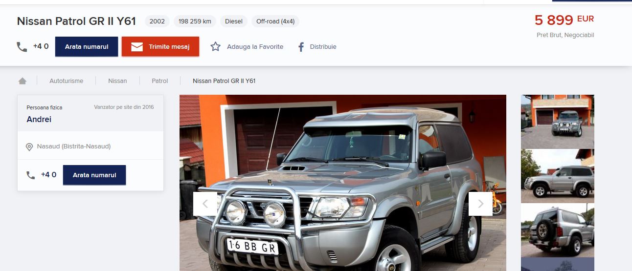

Va salut, intentionez sa achizitionez urmatorul y61 http://autovit.ro/anunt/nissan-patrol-gr-ID7GiMAb.html#bd9c8049a7 , vanzatorul spune ca masina nu este ajunsa inca tara si ca va ajunge intr-o zi. Astept parerile voastre legate de pret, starea ei si daca este cineva din zona care cunoaste vanzatorul sau poate vedea masina ar fi perfect!
Re: Merita achizitionat
Pana cand nu o vezi / auzi, ridici capota, cuplezi 4x4 simplu si reductor, testezi blocantul, te bagi sub ea sa vezi rugina sau sasiu sudat sau mai stiu eu ce .. nu merita nimic.

Salutare. Am fost eu ieri si am vazut un patrol in nasaud. Cel gri, cica s-a vandut, dar are altul la vanzare. Atentie mare sunt geambasi de masini respectivii si se cunosc toti intre ei. Masinile sunt cam putrede de rugina, eu am probat unul cu motor de 3.0 pe grena. Au gauri pe ambele parti la rotile din spate in praguri, motorul nu trage cum trebuie si mie personal cand am cerut fiscalul geambasul a aratat o poza pe telefon cu fiscalul altcuiva fata de cine a adus masina ( dar in graba fara a pitea citi numele complet) in plus masina in cauza prezenta urme pe portiera la sofer ca ar fi fost fortata( era stramba bine). Si geambasul a evitat sa arate unde sta.nu recomand nimanui.

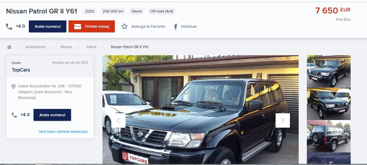

Capitol inchis cu bistrita nasaud, ce parere aveti de patrolu asta: http://autovit.ro/anunt/nissan-patrol-gr-ID7Gf0yB.html#3b0d316038 , la vazut cineva? daca imi aduc bine aminte acest vanzator a mai avut un y61 scurt negru la vanzare ?
Re: Merita achizitionat ?
Firma derent a car. Au si unul scurt. Eu m-am interesat de ei sintoti m-au sfatuit sa nu ma bag. Masinile au km multi!
200Hp Boosted ZD30 - NADS Fitted - Oil Catch Tank - OME +5 - Cooper STT PRO 33" - 13000lbs winch - Snorkel - Roof Tent
