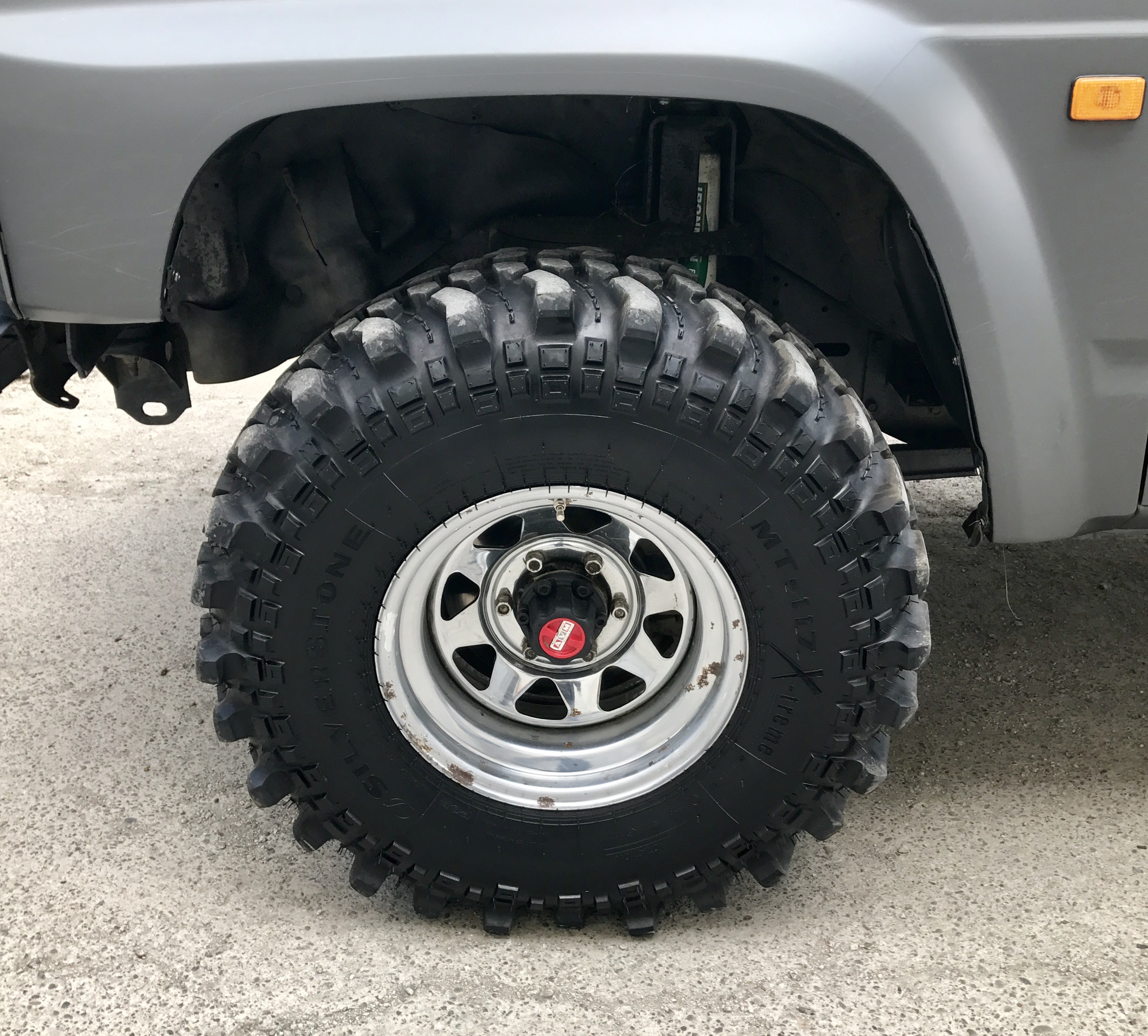

Tamas Postat Noiembrie 5, 2016 Autor Partajează Postat Noiembrie 5, 2016 (editat) Re: Patrol Y60 '93 2.8 TD - "Uncle Sam" Masina a fost echipata azi cu un set de gume Silverstone Xtreme 117 pe 33 10.5 r15. S-a inaltat chiar mult! Editat Noiembrie 5, 2016 de Astral Munca scuteste pe om de trei mari rele: plictiseala, viciul si saracia Link spre comentariu Distribuie pe alte site-uri Alte opțiuni partajare...

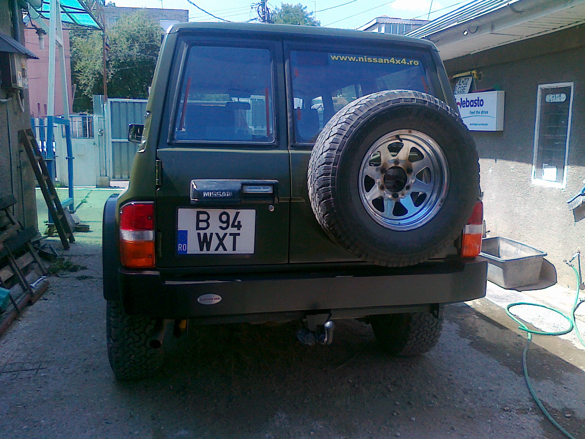

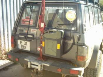

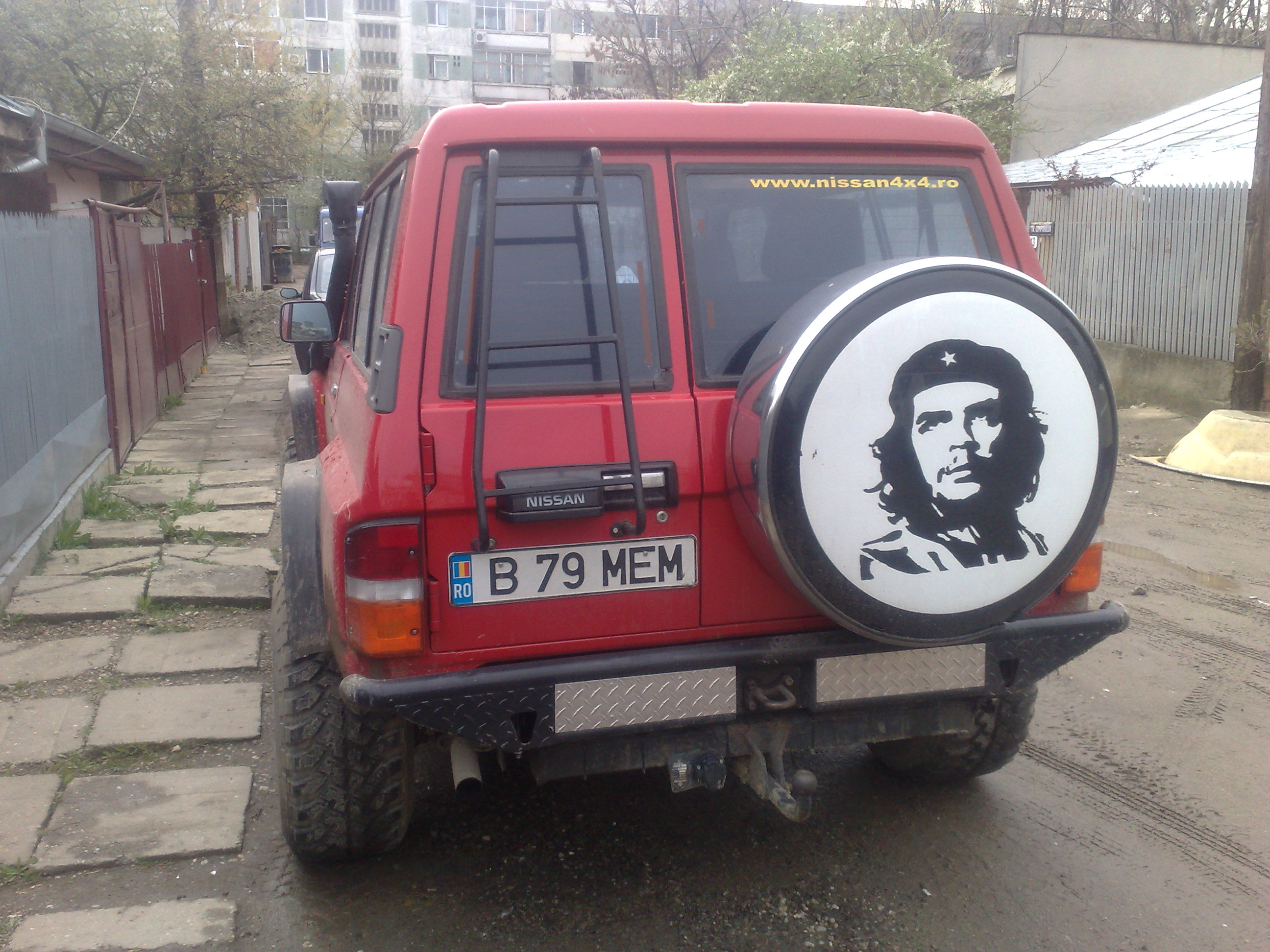

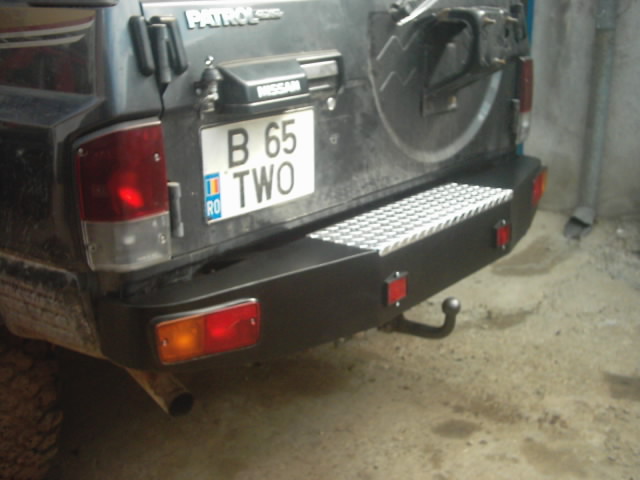

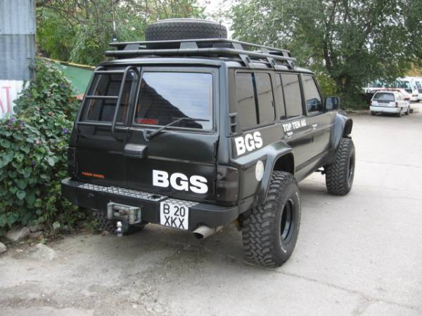

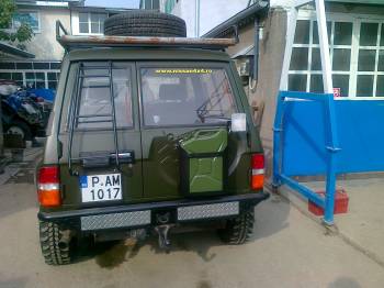

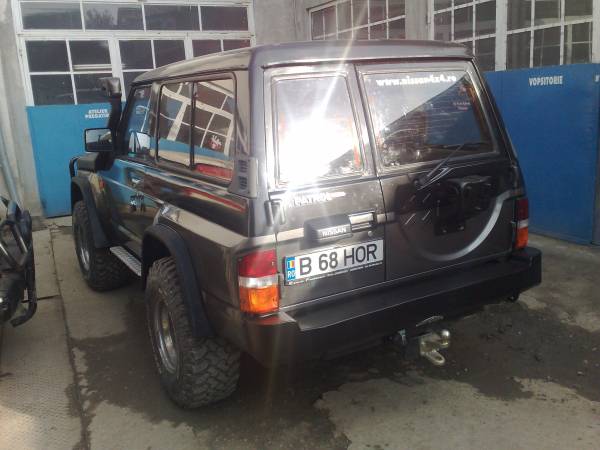

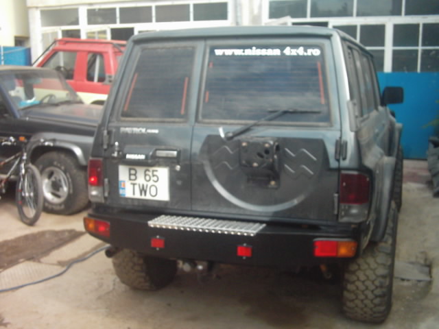

Tamas Postat Decembrie 26, 2016 Autor Partajează Postat Decembrie 26, 2016 Re: Patrol Y60 '93 2.8 TD intercooler - "Uncle Sam" Poti sa ma ajuti cumva cu niste sfaturi: vreau sa mi pun bara off pe spate. Am vazut ca ai mai scris cuiva despre asa ceva, eu vreau una sa nu fie mare si grea (sa nu sterg cu ea pe jos). Si de unde imi pot lua niste stopuri, in care pot monta semnalizarea zi pozitia, cu bara noua automat voi renunta la cele originale. Mersi! Munca scuteste pe om de trei mari rele: plictiseala, viciul si saracia Link spre comentariu Distribuie pe alte site-uri Alte opțiuni partajare...
nomad Postat Decembrie 27, 2016 Partajează Postat Decembrie 27, 2016 Re: Patrol Y60 '93 2.8 TD intercooler - "Uncle Sam" de unde imi pot lua niste stopuri, in care pot monta semnalizarea zi pozitia Salut, Gasesti inclusiv aici pe forum la unii colegi care comercializeaza,totul e sa cauti in sectiunea "vanzari". Bafta! :h5 Life's Too Short To Drive Boring Cars Link spre comentariu Distribuie pe alte site-uri Alte opțiuni partajare...

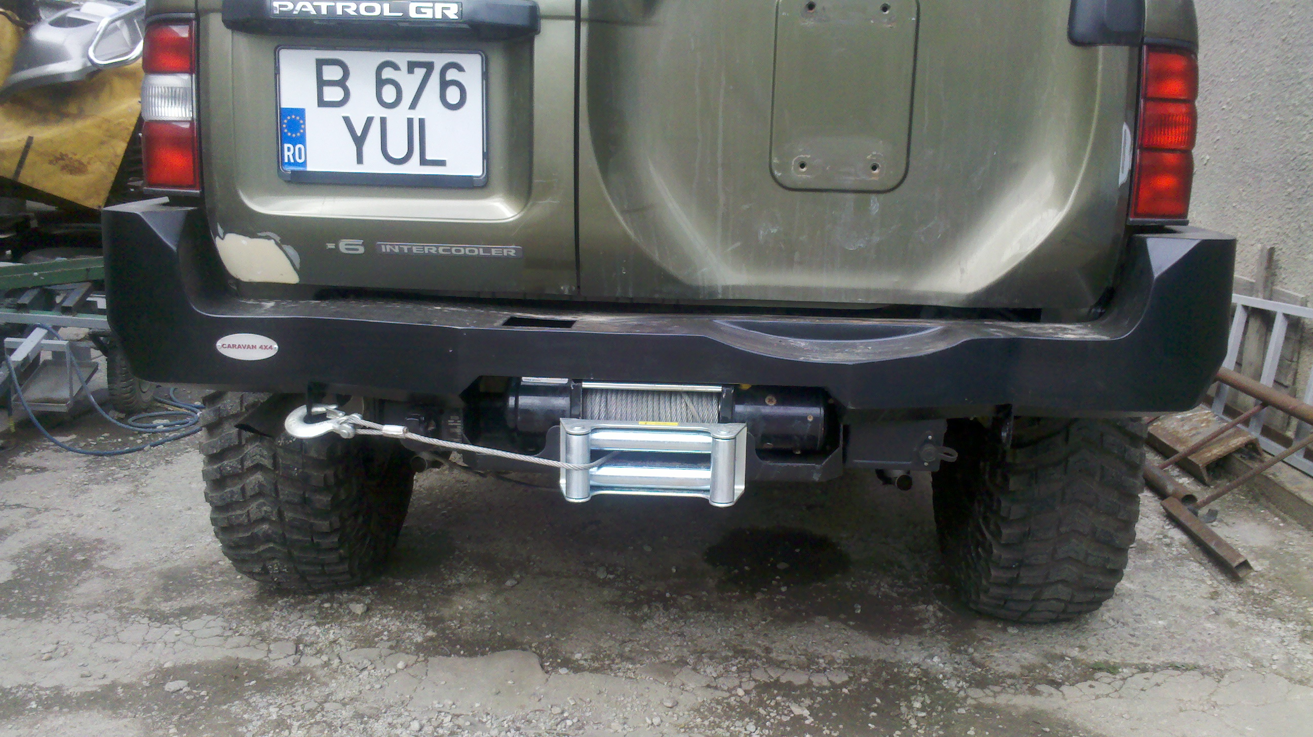

nissan4x4 Postat Decembrie 27, 2016 Partajează Postat Decembrie 27, 2016 Re: Patrol Y60 '93 2.8 TD intercooler - "Uncle Sam" Poti sa ma ajuti cumva cu niste sfaturi: vreau sa mi pun bara off pe spate. Am vazut ca ai mai scris cuiva despre asa ceva, eu vreau una sa nu fie mare si grea (sa nu sterg cu ea pe jos). Si de unde imi pot lua niste stopuri, in care pot monta semnalizarea zi pozitia, cu bara noua automat voi renunta la cele originale. Mersi! Stopuri am eu .. Uite cateva modele de bara, realizate la noi in atelier... poate te inspira ing. Luigi PIRSU www.nissan4x4.ro service si tunning NISSAN Facebook PAGE: NISSAN4x4 SERVICE Link spre comentariu Distribuie pe alte site-uri Alte opțiuni partajare...
Yonutz Postat Decembrie 27, 2016 Partajează Postat Decembrie 27, 2016 (editat) Re: Patrol Y60 '93 2.8 TD intercooler - "Uncle Sam" Bara spate simpla, usor de facut. Nu depaseste grosimea sasiului si am facuto mai mica decat masina sa pot degaja usor noroiul. Triplele sunt led (dubla pozitie pe cele rosii si simpla pe cele galbene) si mi se pare ca am dat 100 lei pe set sau asa ceva. Rezistenta a fost testata deja ...m-a lovit la un moment dat un TIR in spate (damage minim). Editat Decembrie 27, 2016 de Yonutz consiliere - diagnoza - evaluare - recovery Link spre comentariu Distribuie pe alte site-uri Alte opțiuni partajare...

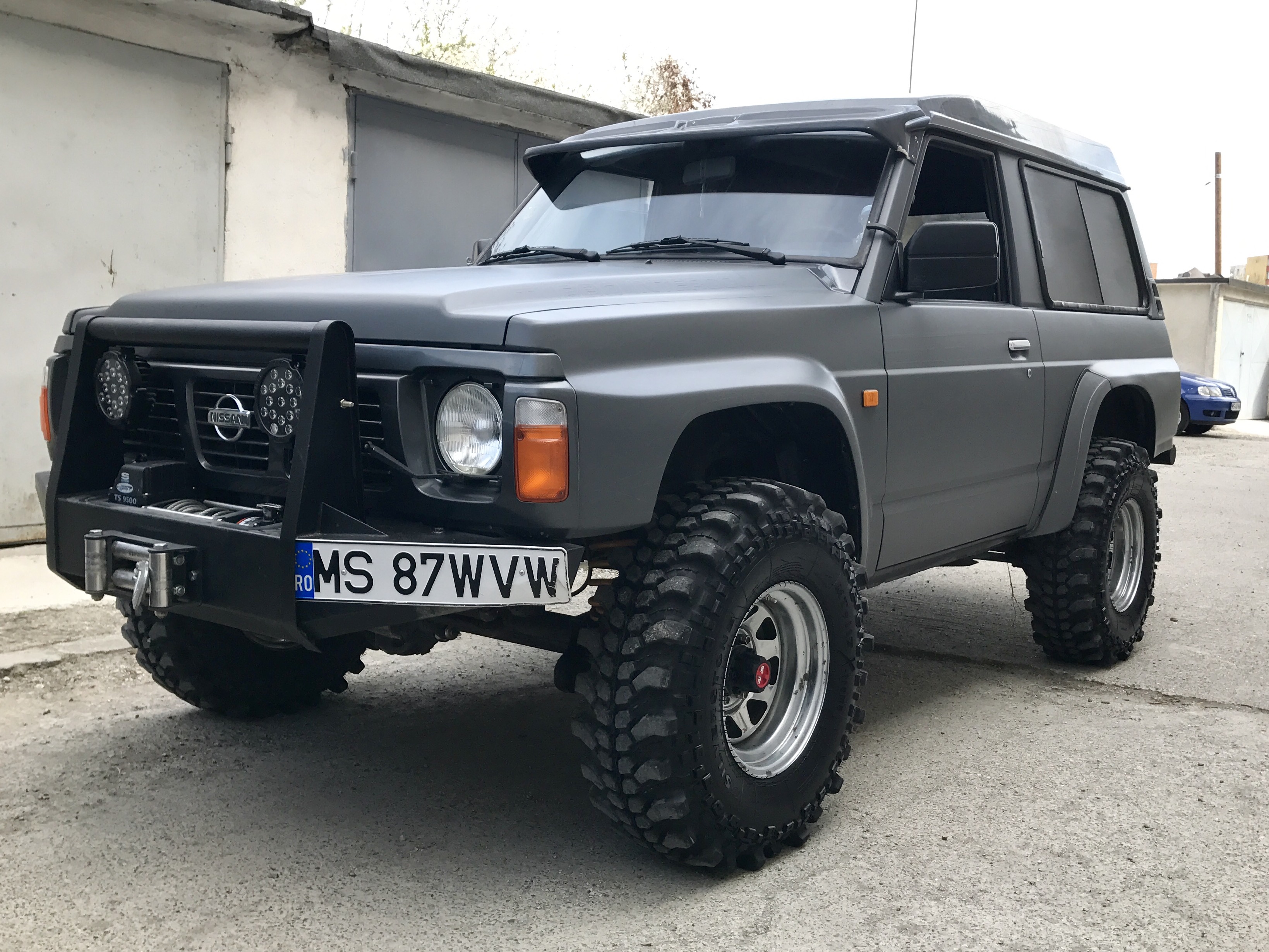

Tamas Postat Ianuarie 9, 2017 Autor Partajează Postat Ianuarie 9, 2017 Re: Patrol Y60 '93 2.8 TD - "Uncle Sam" Dupa ce m-am consultat Yonutz, am schimbat uleiul din cutie si cutia de transfer (3.6 respectiv 1.9 l), 75w90 gl4, si chiar se simt imbunatatiri. Intre timp, masina a intrat la tinichigerie. Partea de jos al aripilor din spate vor fi taiate (sunt degeaba, si am observat ca majoritatea y60 le au taiate). Putine retusuri la aripi spate si capete de praguri si doua-trei puncte de rugina din podea (in spate). Am achizitionat stopuri tip "australia", voi renunta pragurile metalice optionale si la bara spate si va fi construita una din teava groasa. Inca ma gandesc care va fi soarta overfenderelor originale (sunt mari si se rup, aduna prea mult noroi). Dupa care, masina e pregatita de RAR :) Munca scuteste pe om de trei mari rele: plictiseala, viciul si saracia Link spre comentariu Distribuie pe alte site-uri Alte opțiuni partajare...

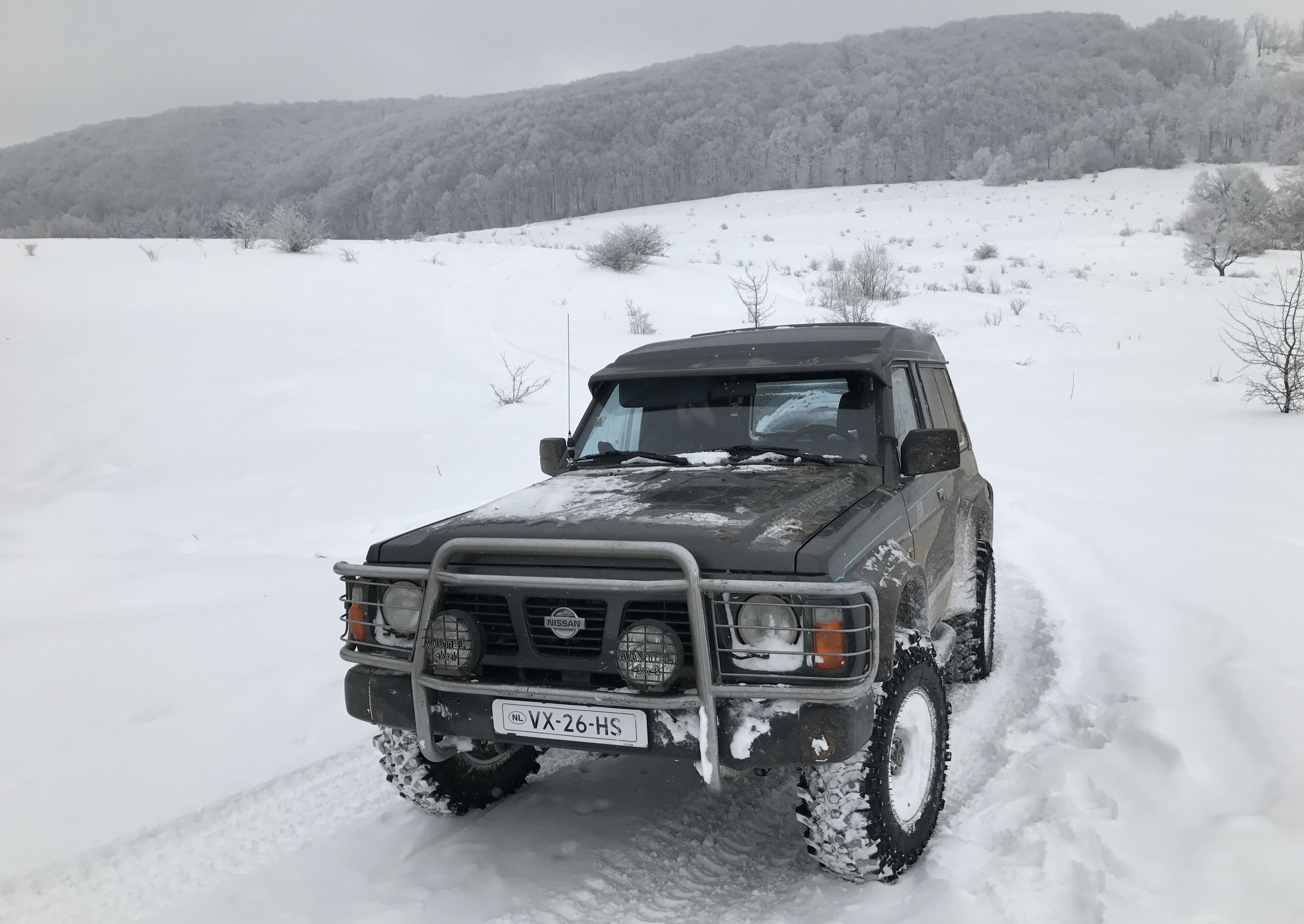

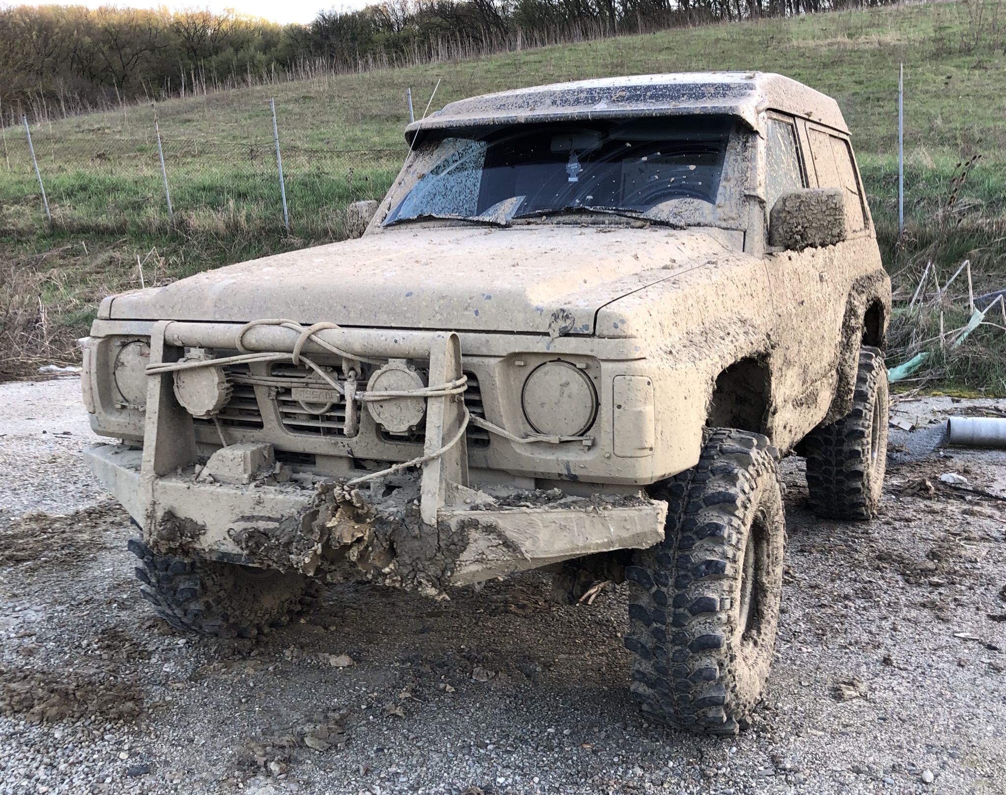

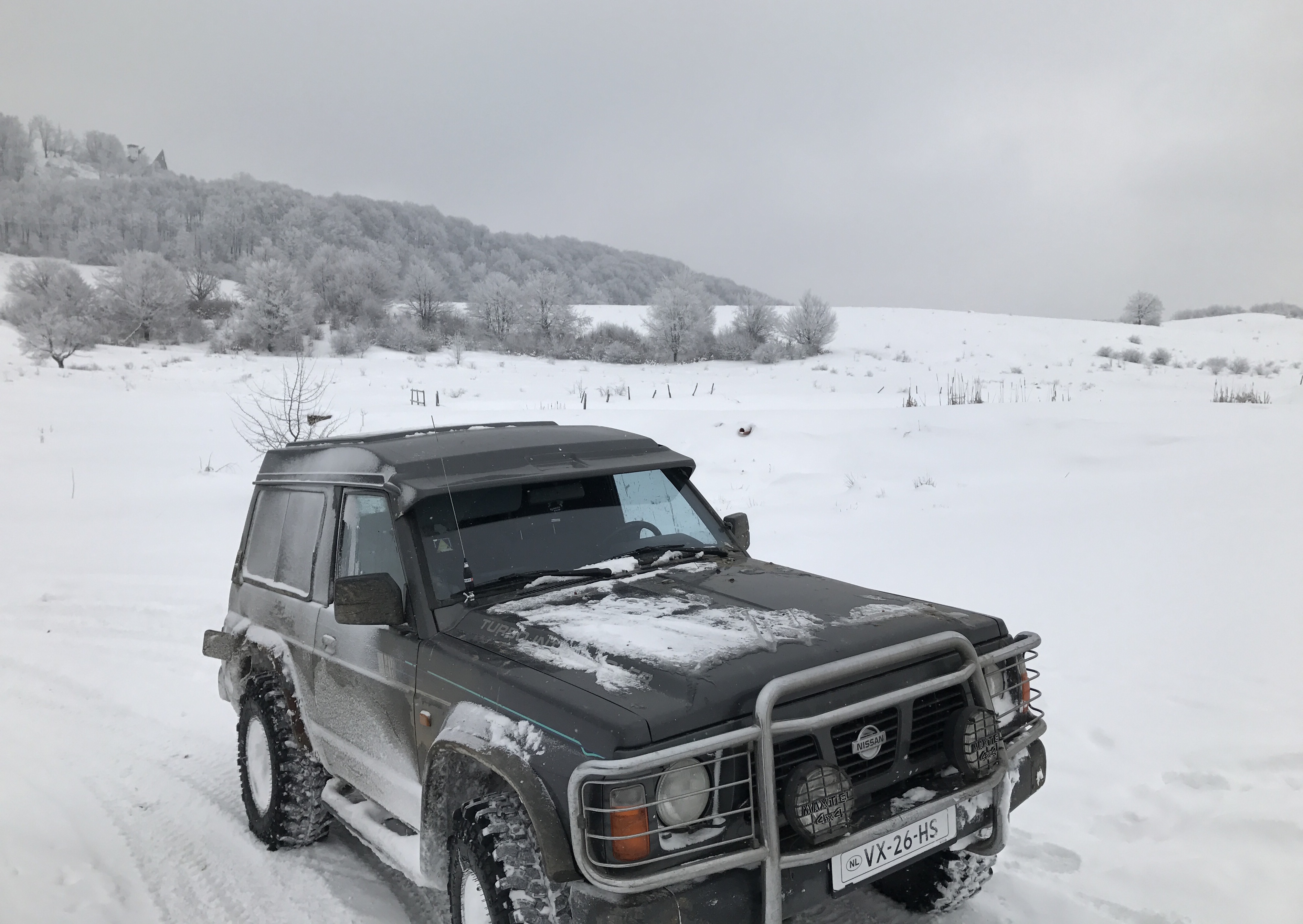

Tamas Postat Ianuarie 9, 2017 Autor Partajează Postat Ianuarie 9, 2017 Re: Patrol Y60 '93 2.8 TD intercooler - "Uncle Sam" Adaug si cateva poze cu utilajul, la o plimbare de iarna. Zic eu, ca anvelopele de noroi sau descurcat surprinzator de bine pe gheata si zapada mare (am citit ca nu ar avea proprietati bune ptr asa ceva). Munca scuteste pe om de trei mari rele: plictiseala, viciul si saracia Link spre comentariu Distribuie pe alte site-uri Alte opțiuni partajare...

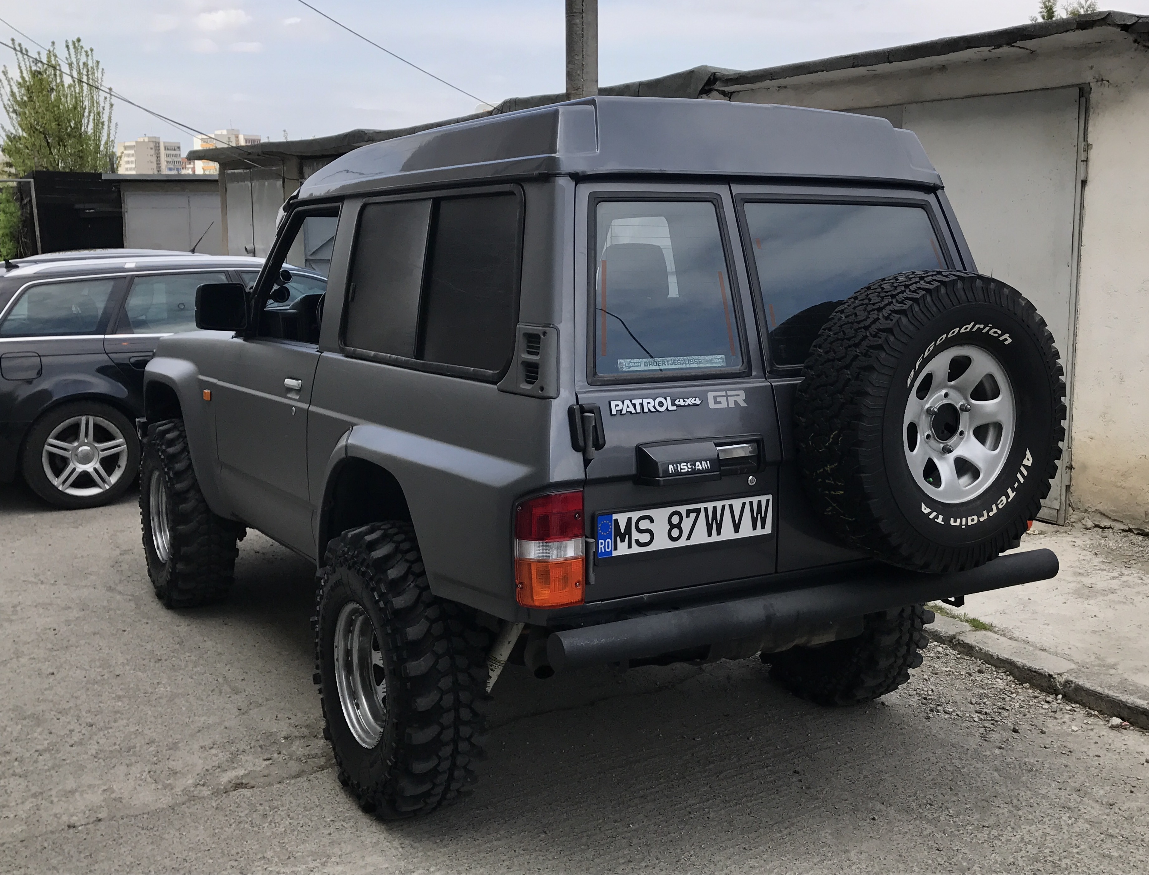

Tamas Postat Ianuarie 31, 2017 Autor Partajează Postat Ianuarie 31, 2017 Re: Patrol Y60 '93 2.8 TD intercooler - "Uncle Sam" Reconditionarea a durat mai mult decat ma asteptam, dar a fost finalizat in proportie de 90%. Dupa ce a fost dezechipata, am avut surprize cu rugina care nu era vizibila. A durat aproximativ 3 saptamani, dar a fost reconditionata in totalitate (vopsita, ceruit, izolat). A mai fos echipata cu bara soate si fata HD, si a primit un troliu Superwinch 9500lbs (mersi Yonutz). Intre timp a trecut cu bine si RAR-ul. Munca scuteste pe om de trei mari rele: plictiseala, viciul si saracia Link spre comentariu Distribuie pe alte site-uri Alte opțiuni partajare...

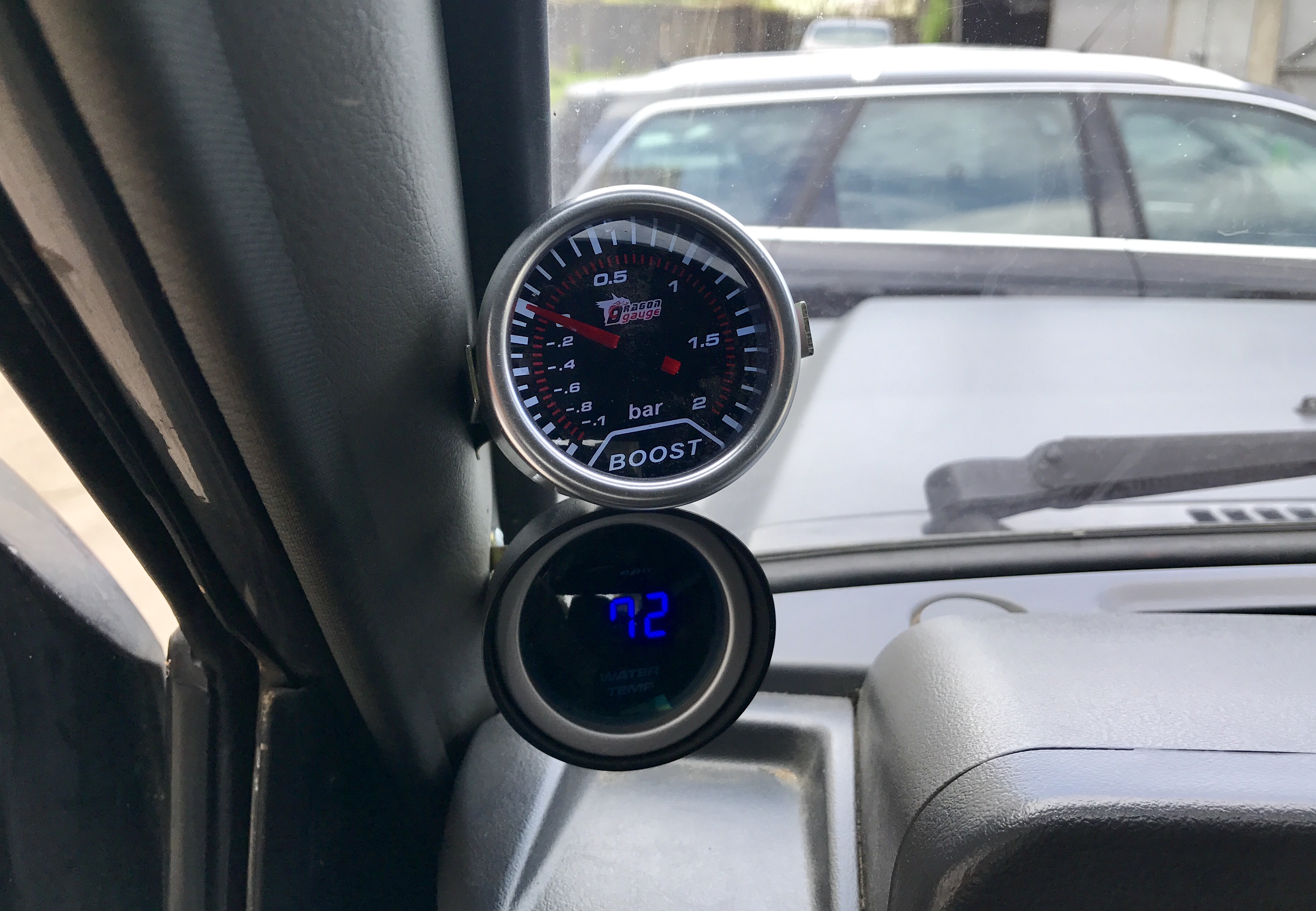

Tamas Postat Aprilie 6, 2017 Autor Partajează Postat Aprilie 6, 2017 Re: Patrol Y60 '93 2.8 TD intercooler - "Uncle Sam" Revin dupa o perioada in care nu am mai postat. Am implinit cu masina 2500 km :) Sunt multumit de ea. I-am facut schimburile de primavara: am trecut la ulei 10W60 de la Liqui Molly (la sfatul lui Yonutz), si toate filtrele (am vrut sa pun filtru aer sport, dar trebuie sa renunt la carcasa filtrului, si am abandonat ideea). Am schimbat uleiul din grupuri (Castrol 80W90 GL5). Pe masina au fost montate ceasuri de monitorizare al temperaturii de apa si presiunea de boost in turbo. Am trecut pe MRL-uri manuale AVM ultra hd (mersi Yonutz). La partea estetica, am infoliato cu folie gri matt, ledbar de 120cm si doua leduri rotunde.. Cat de curand o sa revin si postez cateva fotografii. Sunt pus pe ganduri sa echipez masina cu niste MT-uri, pana ce vine sezonul noroios, in teren uscat nu sunt cel mai incantat de folosirea silverstone-urilor. Munca scuteste pe om de trei mari rele: plictiseala, viciul si saracia Link spre comentariu Distribuie pe alte site-uri Alte opțiuni partajare...

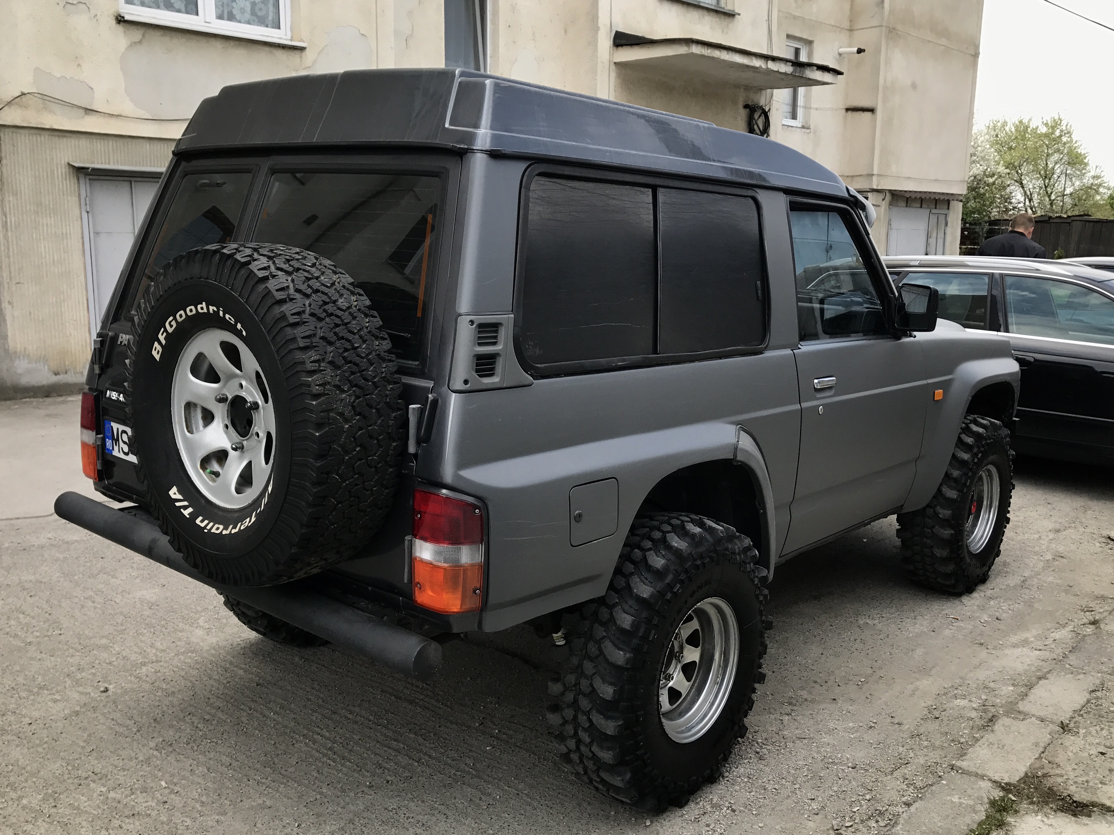

Tamas Postat Aprilie 13, 2017 Autor Partajează Postat Aprilie 13, 2017 Re: Patrol Y60 '93 2.8 TD intercooler - "Uncle Sam" Postez pozele, rezultatul proiectului care a inceput de aproape 6 luni Munca scuteste pe om de trei mari rele: plictiseala, viciul si saracia Link spre comentariu Distribuie pe alte site-uri Alte opțiuni partajare...

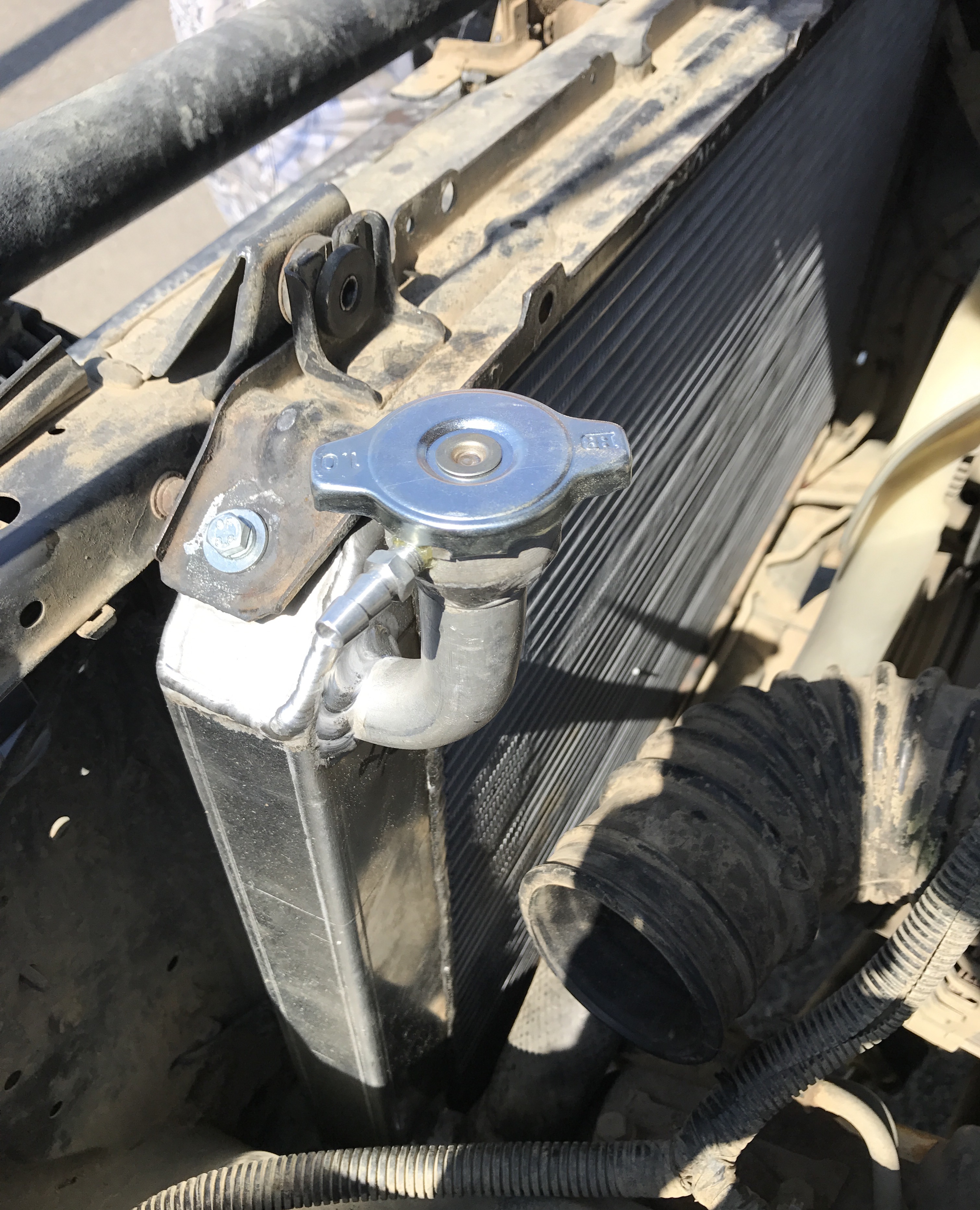

Tamas Postat August 14, 2017 Autor Partajează Postat August 14, 2017 Re: Patrol Y60 '93 2.8 TD intercooler - "Uncle Sam" :bananaSalutare! Radiatorul original a fost reconstruit (marit) de o firma specializata in domeniu. Intradevar, diferenta este considerabila, mai ales pe caldurile din aceasta perioada. Am montat si un electroventilator de Dacia 1.9. Masina se comporta excelent in teren, chiar si la 35 de grade afara, apa greu trece de 85 grade in conditia in care bagi picioru in acceleratie!:banana Munca scuteste pe om de trei mari rele: plictiseala, viciul si saracia Link spre comentariu Distribuie pe alte site-uri Alte opțiuni partajare...
lucicanu Postat August 14, 2017 Partajează Postat August 14, 2017 Re: Patrol Y60 '93 2.8 TD intercooler - "Uncle Sam" Salut, ne poti spune cat a costat radiatorul? LUCIAN Link spre comentariu Distribuie pe alte site-uri Alte opțiuni partajare...
Tamas Postat August 14, 2017 Autor Partajează Postat August 14, 2017 Re: Patrol Y60 '93 2.8 TD intercooler - "Uncle Sam" Salut, ne poti spune cat a costat radiatorul? A costat 1100 lei, dar a meritat toti banii. Diferenta considerabila! Munca scuteste pe om de trei mari rele: plictiseala, viciul si saracia Link spre comentariu Distribuie pe alte site-uri Alte opțiuni partajare...

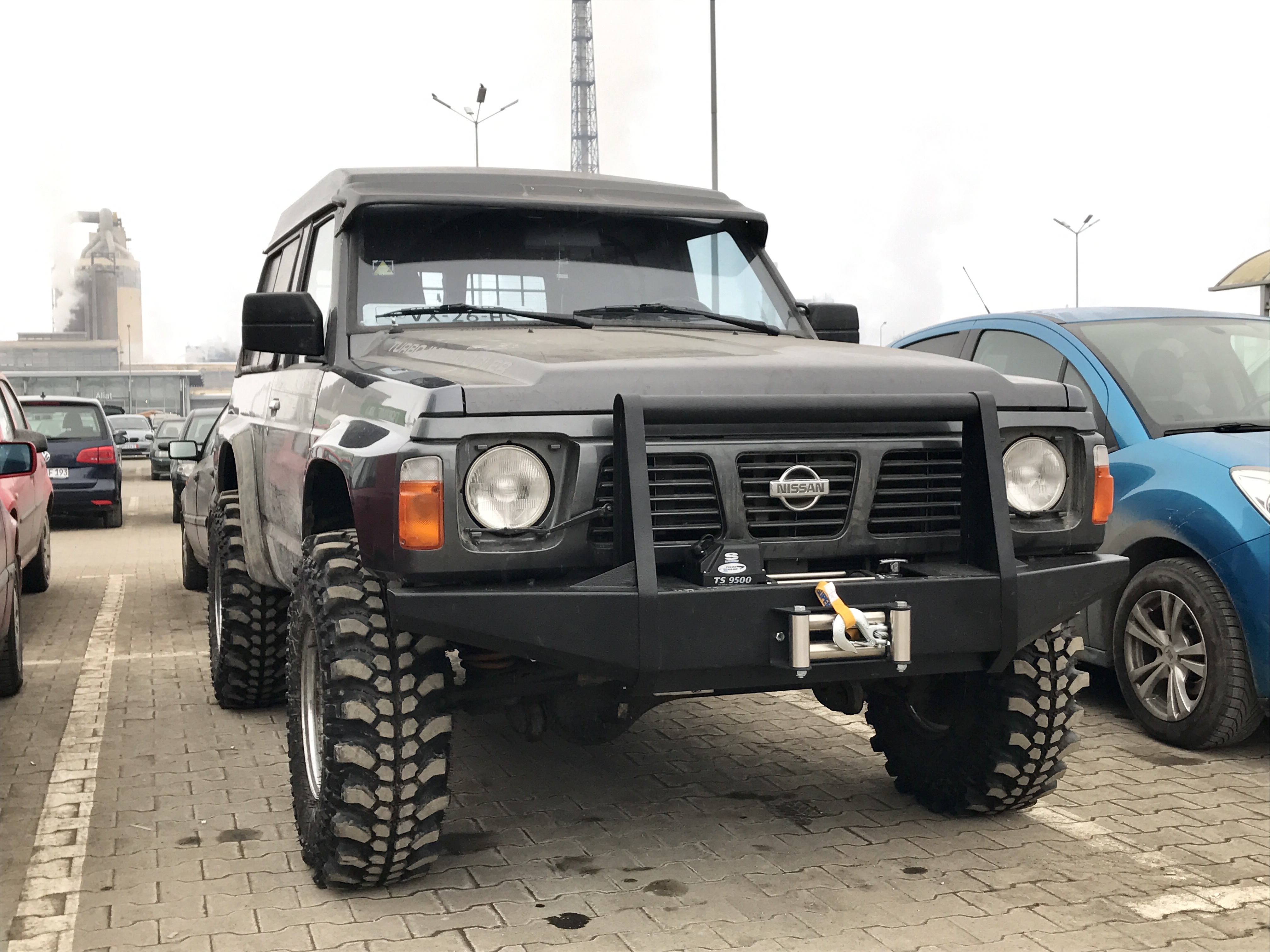

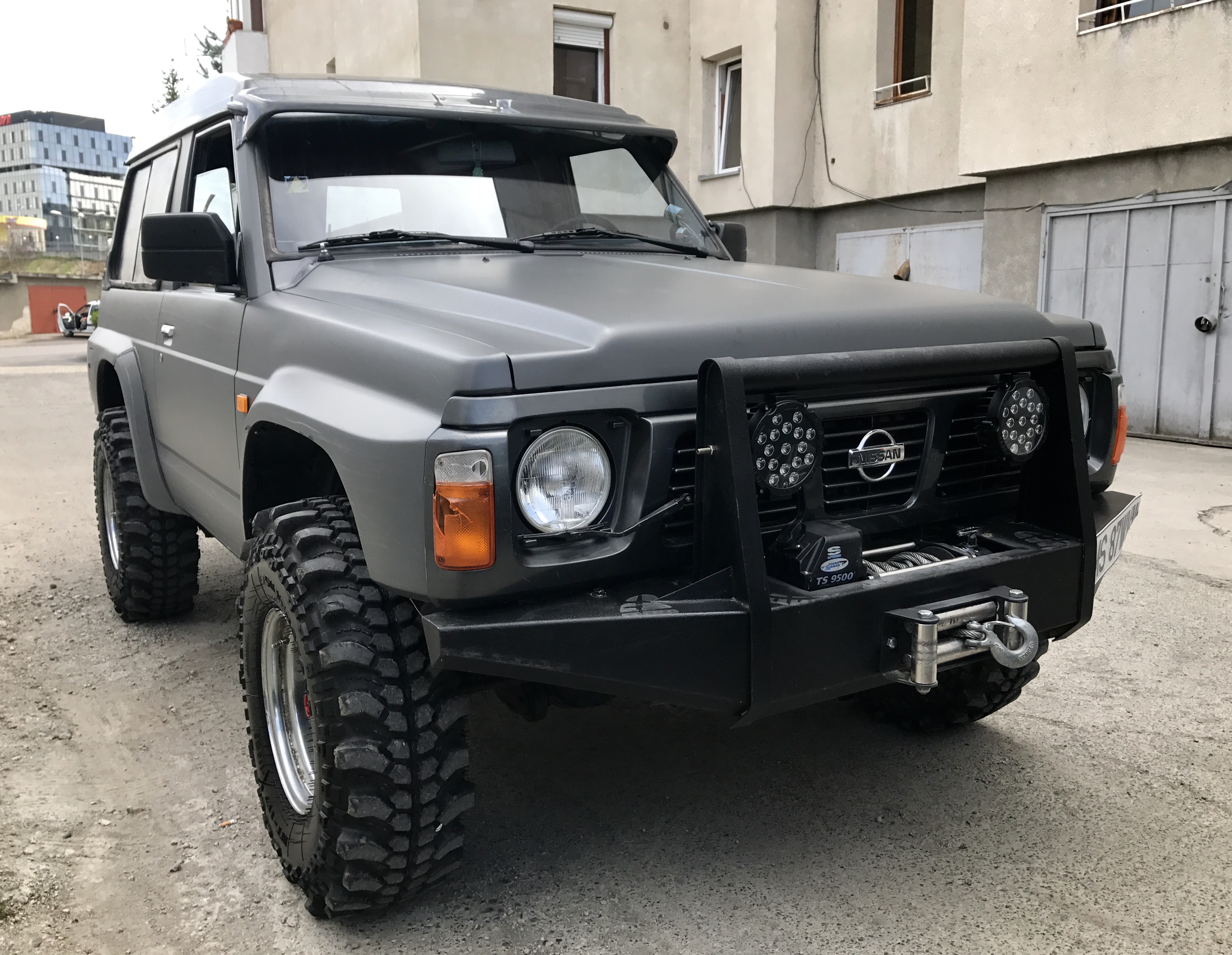

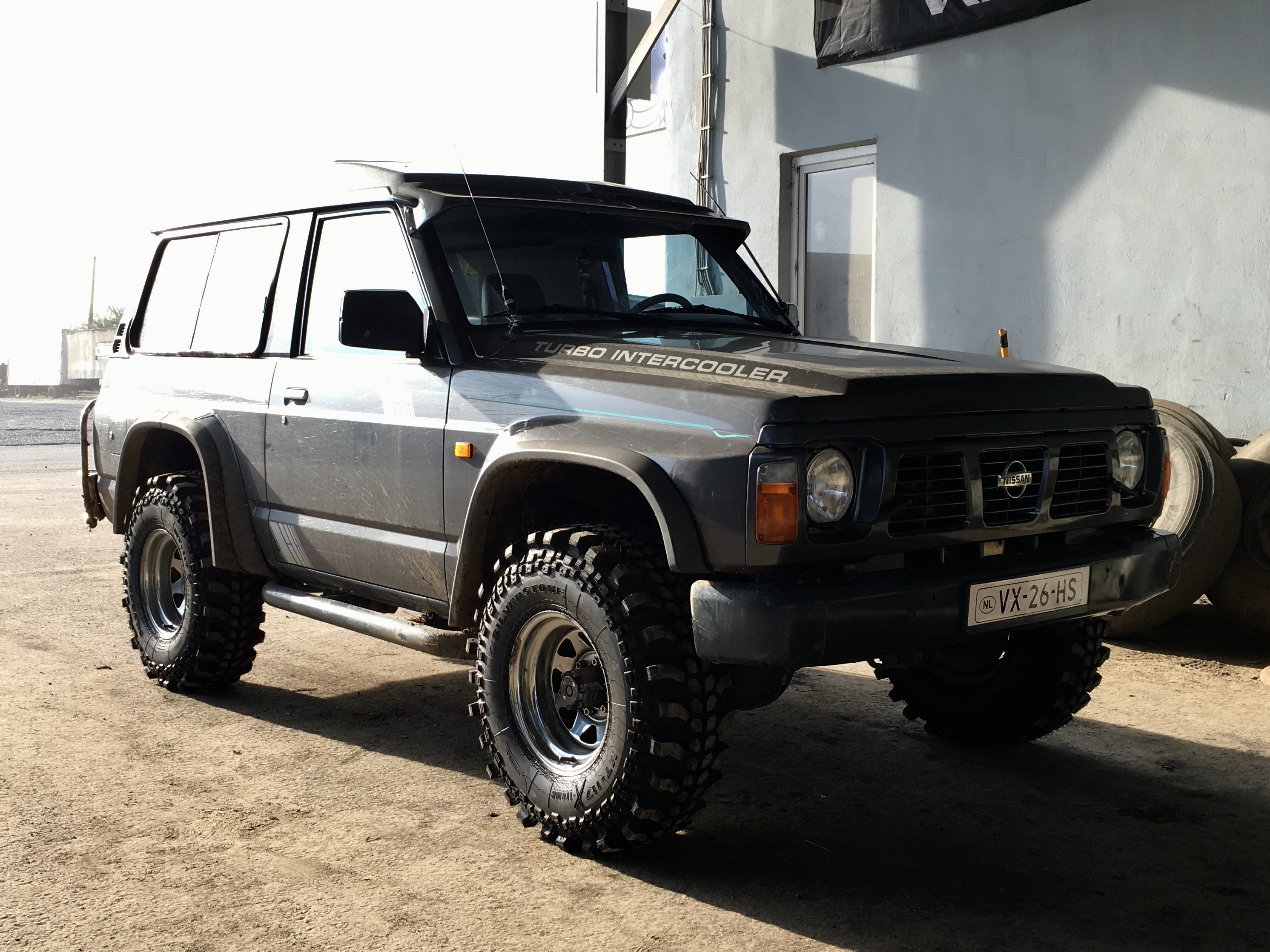

Tamas Postat Noiembrie 10, 2018 Autor Partajează Postat Noiembrie 10, 2018 (editat) Re: Patrol Y60 '93 2.8 TD intercooler - "Uncle Sam" Salut! A trecut ceva timp de cand nu am mai postat. Pe parcurs am adaugat un body lift de +5 cm la caroserie (am +5 si la suspensie, de aproximativ 2 ani, care eu zic ca s-au mai lasat). Acum as vrea sa trec la anvelope cu o dimensiune mai mari simex 35 R15, deoarece cred ca au suficient loc sa incapa, masina acum are 33 R15 si arata destul de ciudat de cand am mai inaltat-o, par mici (sper sa le invarta la fel de bine). Intre timp am avut si o problema cu traversa dintre lonjeroane, care sustine rezervorul + suportul de telescoape, a cedat. Am fost la tinichigiu, si mi-a refacut cu o teava PE care a trecut-o prin sasiu, sper ca o sa fie ok:) Editat Noiembrie 11, 2018 de Astral Munca scuteste pe om de trei mari rele: plictiseala, viciul si saracia Link spre comentariu Distribuie pe alte site-uri Alte opțiuni partajare...
