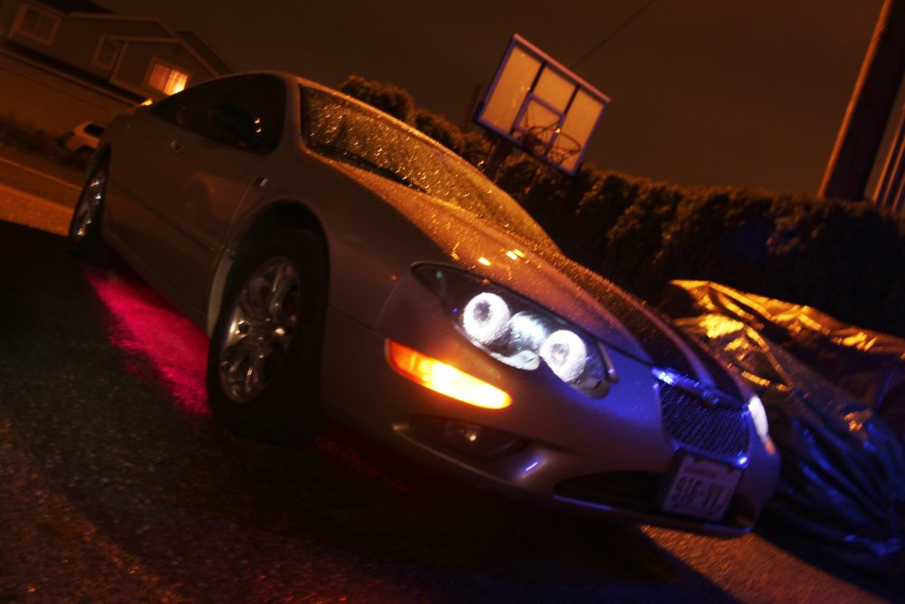

stelea Posted November 2, 2016 Share Posted November 2, 2016 Re: Trecut prin RAR Conform legislatiei din Romania luminile din fata ale unui autoturism(lumini de pozitie ,faza scurta,lunga) trebuie sa fie numai de lumina alba,semnalizarile galbene si doar proiectoarele de ceata pot fi cu lumina alba sau galbena.''Moda'' cu semnalizarile partial aprise este ilegala si te poate costa certiticatul masinii. (...) Sunt BMW-uri care au din fabrica pozitia pe semnalizare (galben) ... 4x4MANIA is where we are !!! Link to comment Share on other sites More sharing options...
Marius_Adrian Posted November 2, 2016 Author Share Posted November 2, 2016 Re: Trecut prin RAR Sunt BMW-uri care au din fabrica pozitia pe semnalizare (galben) ... Nu e o chestie americana?Am mai vazut pe o discutie similara pe 4tuning ,cineva avea un VW Golf la care semnalizarea ramanea aprinsa in acelasi timp cu pozitiile.Cei de acolo au ajuns la concluzia ca modelul respectiv era pentru export.Parca VAG-ul si BMW tot ce aveau pentru SUA construiau in Mexic. Am facut programarea la RAR pentru Passat ,e saptamana viitoare marti (probabil pica in orar cu alea 3 ceasuri rele).Acum in loc sa ma bucur ca pot sa imi trec 300M-ul meu in Romania cand scot astia taxa stau ingrijorat ca trebuie sa schimb lumini. Link to comment Share on other sites More sharing options...
stelea Posted November 2, 2016 Share Posted November 2, 2016 Re: Trecut prin RAR Nu e o chestie americana?Am mai vazut pe o discutie similara pe 4tuning ,cineva avea un VW Golf la care semnalizarea ramanea aprinsa in acelasi timp cu pozitiile.Cei de acolo au ajuns la concluzia ca modelul respectiv era pentru export.Parca VAG-ul si BMW tot ce aveau pentru SUA construiau in Mexic. Am facut programarea la RAR pentru Passat ,e saptamana viitoare marti (probabil pica in orar cu alea 3 ceasuri rele).Acum in loc sa ma bucur ca pot sa imi trec 300M-ul meu in Romania cand scot astia taxa stau ingrijorat ca trebuie sa schimb lumini. Nu, sunt masini europene ... Eu stiam ca la noi, la semnalizare pe fata alb sau galben si pe spate galben sau rosu. 4x4MANIA is where we are !!! Link to comment Share on other sites More sharing options...
Marius_Adrian Posted November 2, 2016 Author Share Posted November 2, 2016 (edited) Re: Trecut prin RAR Nu, sunt masini europene ... Eu stiam ca la noi, la semnalizare pe fata alb sau galben si pe spate galben sau rosu. Da pe spate sunt galbene pentru semnalizari si rosii pentru pozitii si stop.Doar pe fata cand farurile sunt aprinse se aprind si alea galbene .Pun si o imagine de pe google ca explica mai bine.Culmea e ca 300M-ul seamana cu Passat-ul asta nou la felul cum sunt amplasate semnalizarile pe fata .Pentru a aprinde pozitiile acel switch aprinde semnalizarile apoi daca il mai muti o pozitie aprind farurile deci e imposibil sa aprinzi farurile fara semnalizari.Becurile cred ca au doua intensitati probabil aflu eu cand se ard :mrgreen: Edited November 2, 2016 by Marius_Adrian Link to comment Share on other sites More sharing options...
stelea Posted November 2, 2016 Share Posted November 2, 2016 Re: Trecut prin RAR Da pe spate sunt galbene pentru semnalizari si rosii pentru pozitii si stop.Doar pe fata cand farurile sunt aprinse se aprind si alea galbene .Pun si o imagine de pe google ca explica mai bine.Culmea e ca 300M-ul seamana cu Passat-ul asta nou la felul cum sunt amplasate semnalizarile pe fata .Pentru a aprinde pozitiile acel switch aprinde semnalizarile apoi daca il mai muti o pozitie aprinde farurile deci e imposibil sa aprinzi farurile fara semnalizari.Becurile cred ca au doua intensitati probabil aflu eu cand se ard :mrgreen: 7W pe pozitie si 27W pe semnalizare :wink: P27/7W 3157 12,8V/14V 32 4x4MANIA is where we are !!! Link to comment Share on other sites More sharing options...
