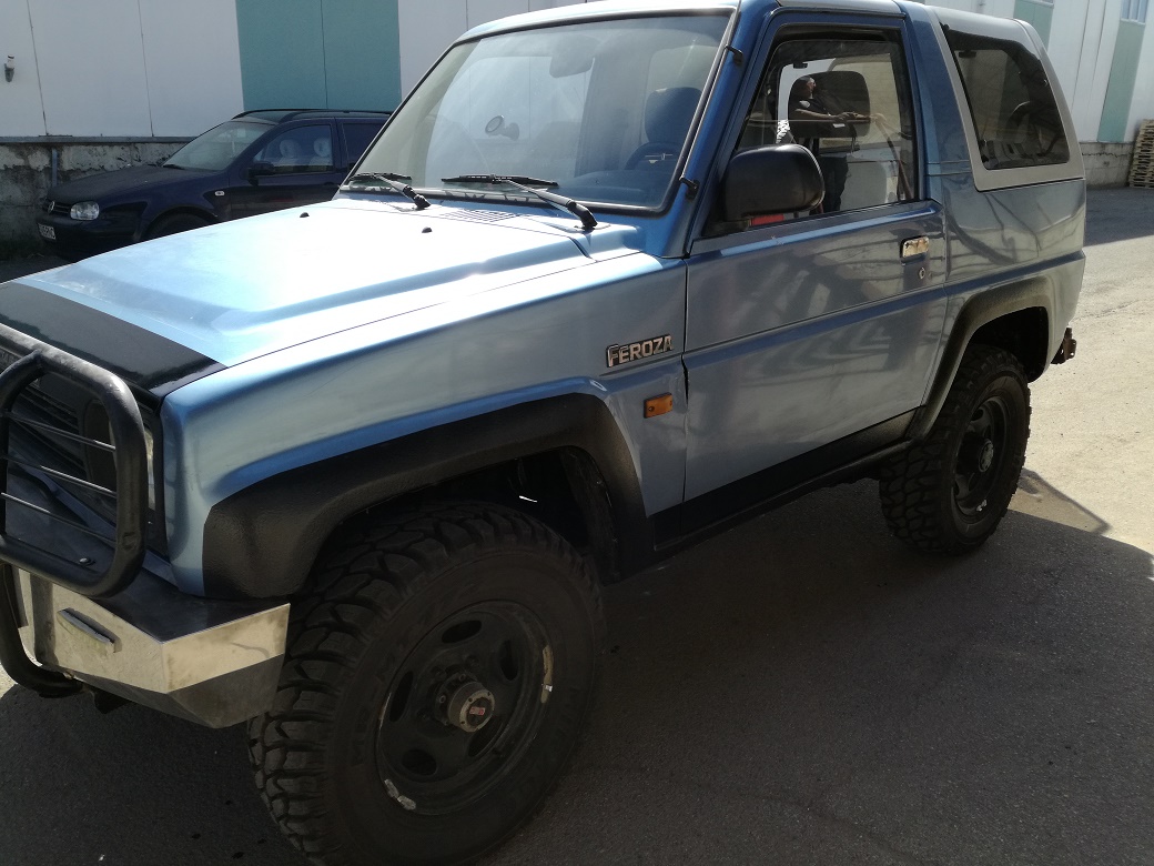

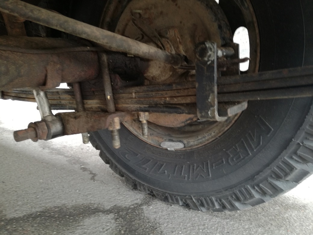

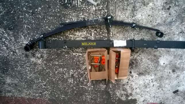

Salut,spate am 84 cm iar fata 83 cm, pe fata am ridicat-o 4 cm din barile de torsiune. Am 235/75/15 , nu am BL, vreau sa trec pe 30 Federal Couragia !
Intradevar am incarcat masina pe spate cu niste saci de ciment , circa 120 kg, nu-mi vine sa cred cum s-a inbunatatit confortul, masina nu mai scutura!!! Pe viitor ii scot o foaie dar nu stiu care , am arcurile de la millner!133169699_7_644x461_vand-daihatsu-feroza-variante-.jpg.8d16752d88d76e462ad179c11e59ac53.jpg

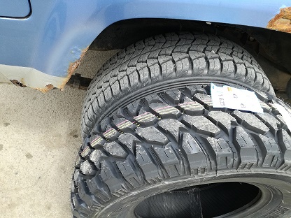

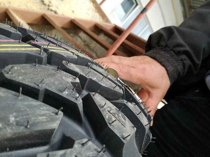

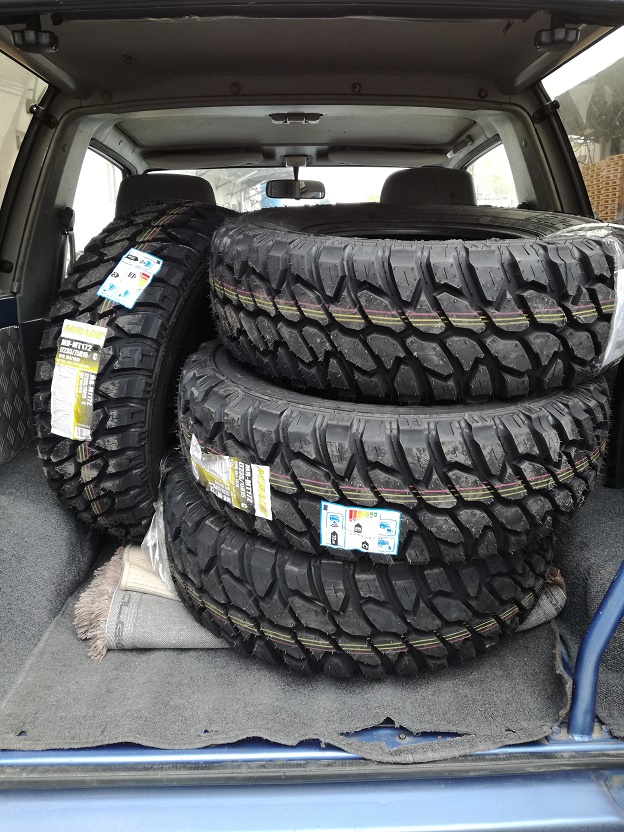

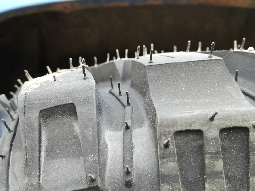

Ieri mi-am facut un cadou si am luat 4 anvelope Mirage MT172.
Ca prima impresie ok, nu am iesit cu ea, s-au echilibrat ok cu max 100g pe roata.
Marimea este 235/75/15 nu am vrut sa sar calul la mai mari, o anvelopa cantareste 17,4 kg .
De pret nu mai spun 331 ron bucata.
Am poze, dar nu reusesc sa le pun desi le-am micsorat la 200 Kb.

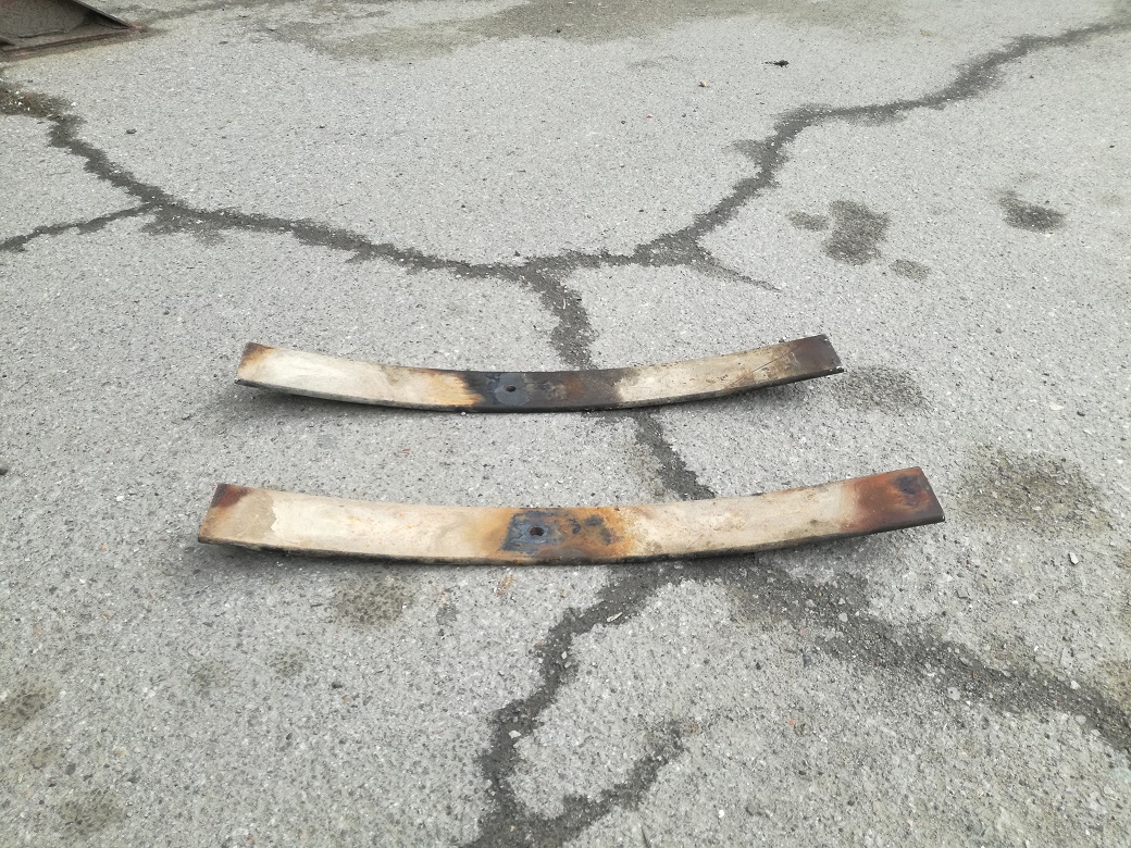

Penultima foaie ar fi de scos incepand de la cea mai mare. La mine daca ma urc pe carlig si balansez se lasa mai mult din anvelope decat din suspenise cu aceleasi arcuri. Le-am si dat email sa ii intreb de ce sunt asa tari, inca nu au raspuns de vreo 10 zile...

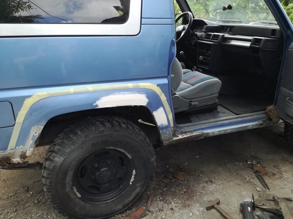

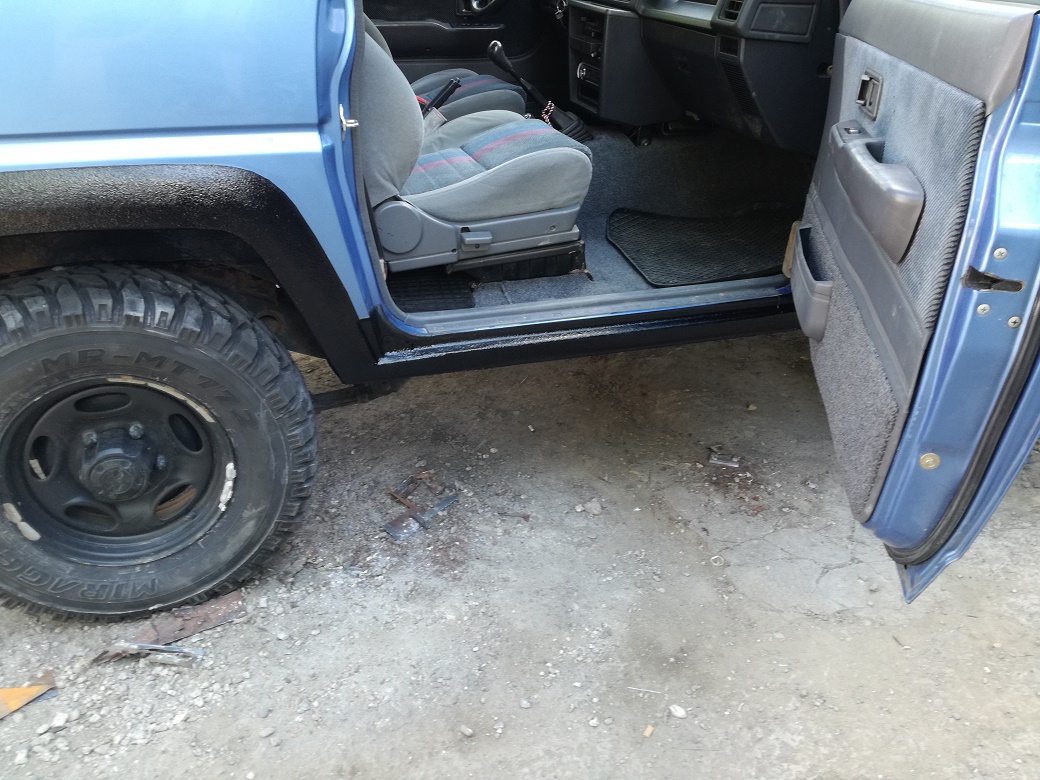

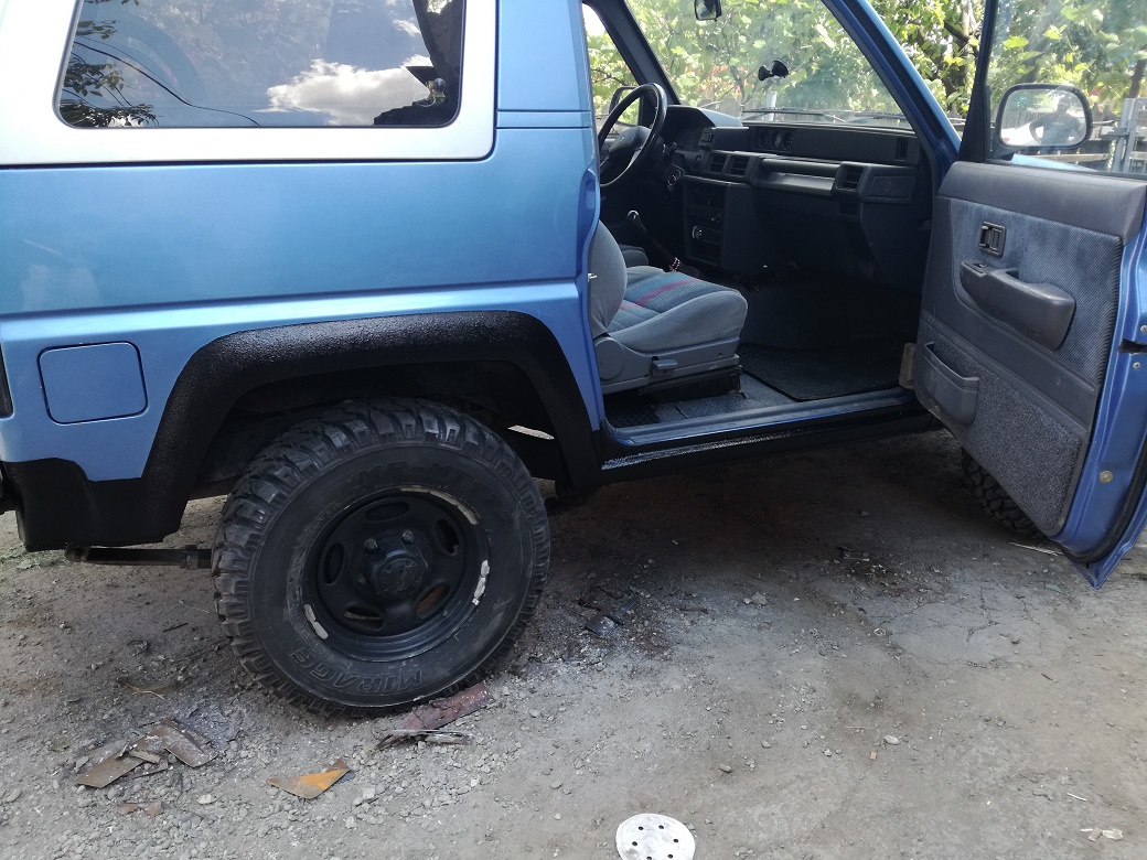

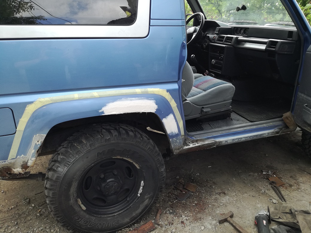

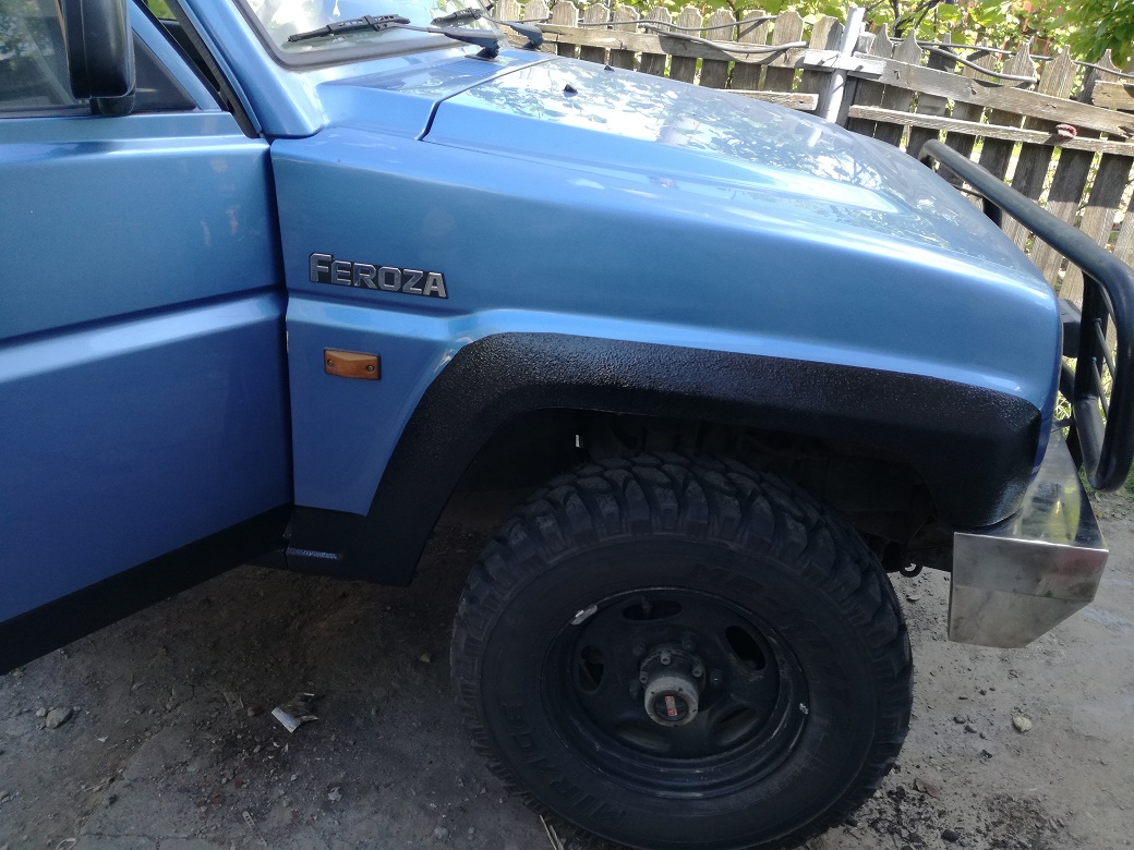

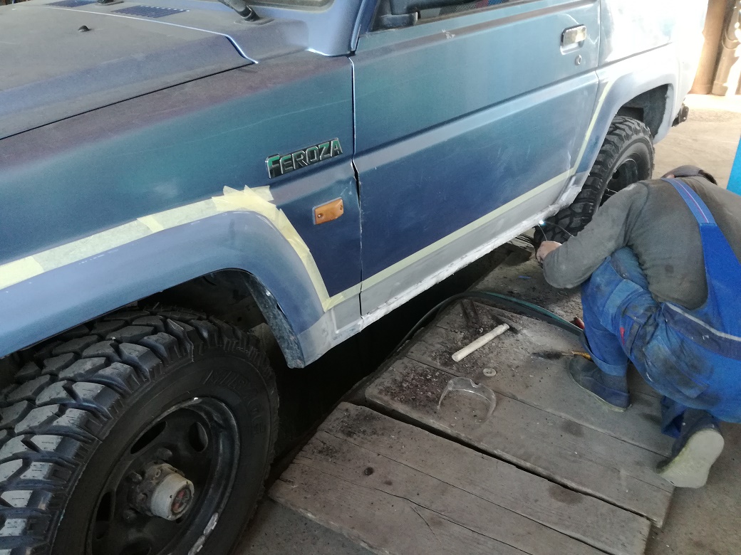

Am rezolvat si micile probleme legate de rugina!!!

Astea sunt gumele alea Mirage? Au cumva fulgul de nea si inscriptia MS
Editat de Caphonne
Dacia Duster 4x4
Re: Ferozaurul
Au doar M+S!

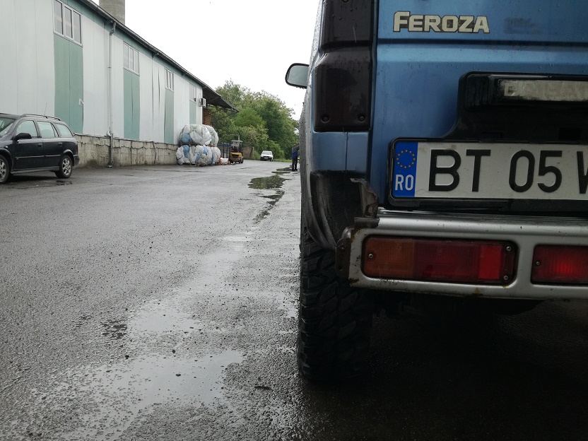

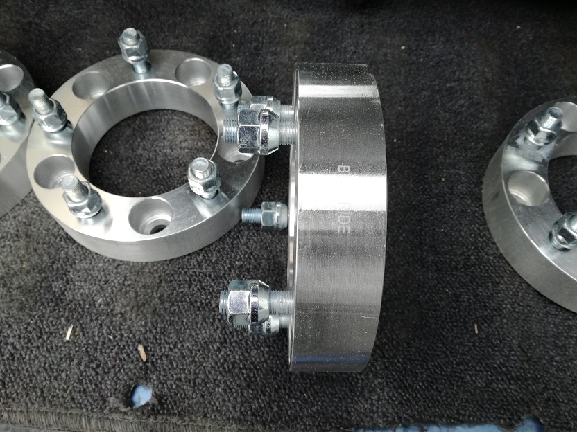

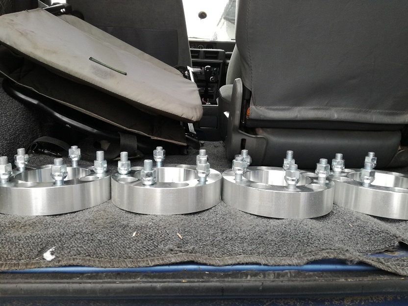

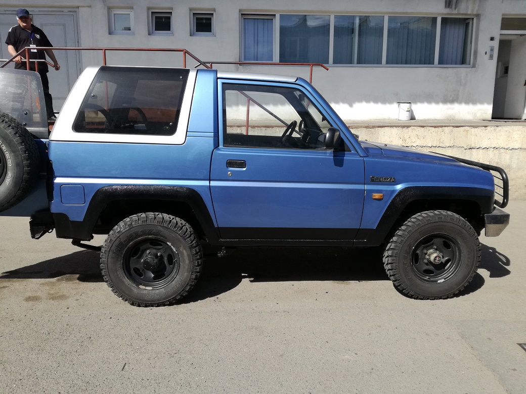

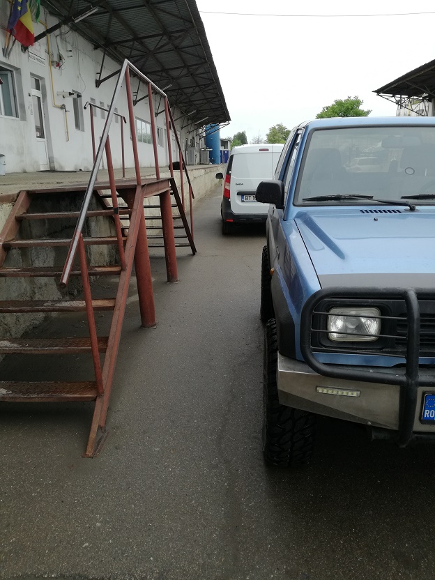

Va salut, astazi am primit 4 flanse distantiere de 38 mm, ceva sfaturi la montarea lor?
"If you see someone repairing a Daihatsu, call 112. Daihatsu don't have problems "
Re: Ferozaurul
Curata bine butucul rotii inainte de montarea flanselor . De fapt , nu bine ci foarte bine , pana ce apare metalul curat la fata butucului . Daca le pui fara curatarea exemplara a butucului ai asigurata bataia rotilor . Trebuie insistat cu peria de sarma si cu un razuitor .
Nici janta nu trebuie lasata necuratata .
Re: Ferozaurul

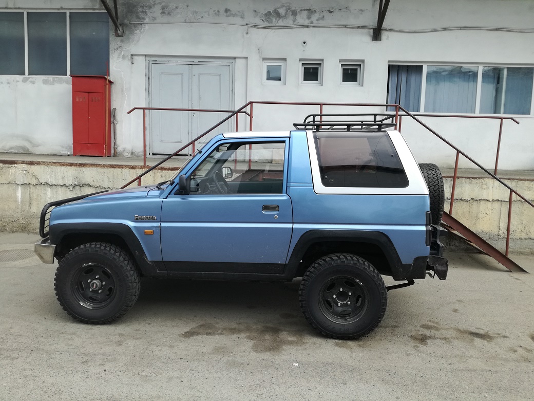

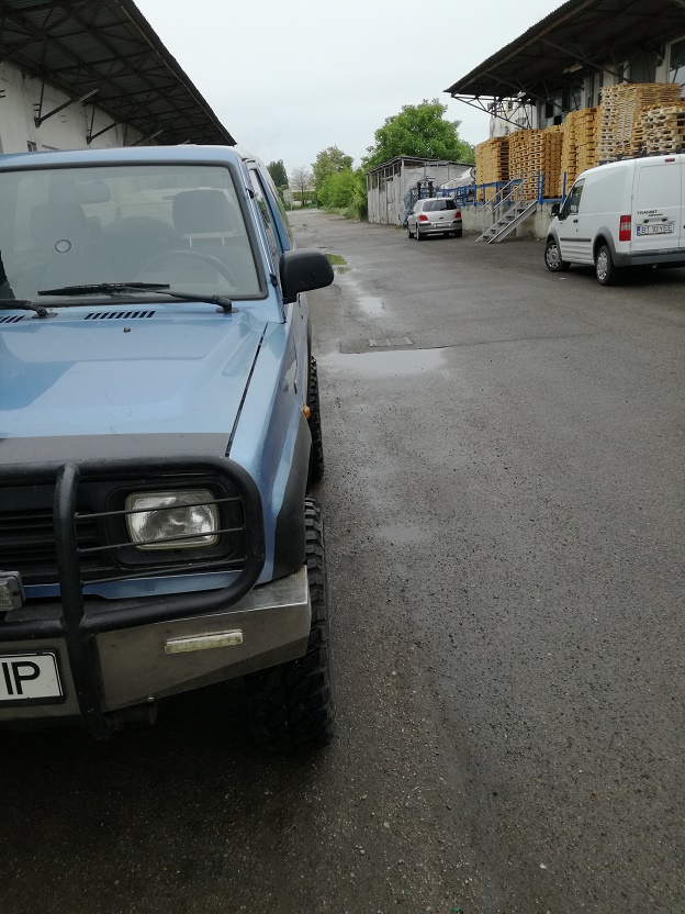

Multumesc cos, datorita sfatului tau m-am dus la un service roti unde baiatul de acolo a facut treaba foarte buna , am curatat fiecare butuc si janta impecabil inainte de montare,si mi-a strans piulitele cu cheie dinamometrica.Rezultatul , la 90-100 la ora nu simt nici o modificare a directiei sau vreun joc in volan.O flansa de 38 mm cantareste 1640g.
Si ceva poze:
-in prima poza , masina fara flanse.

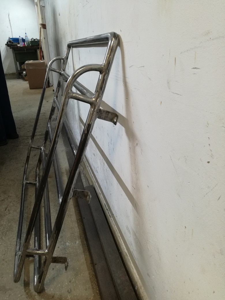

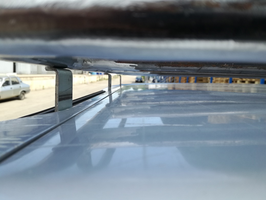

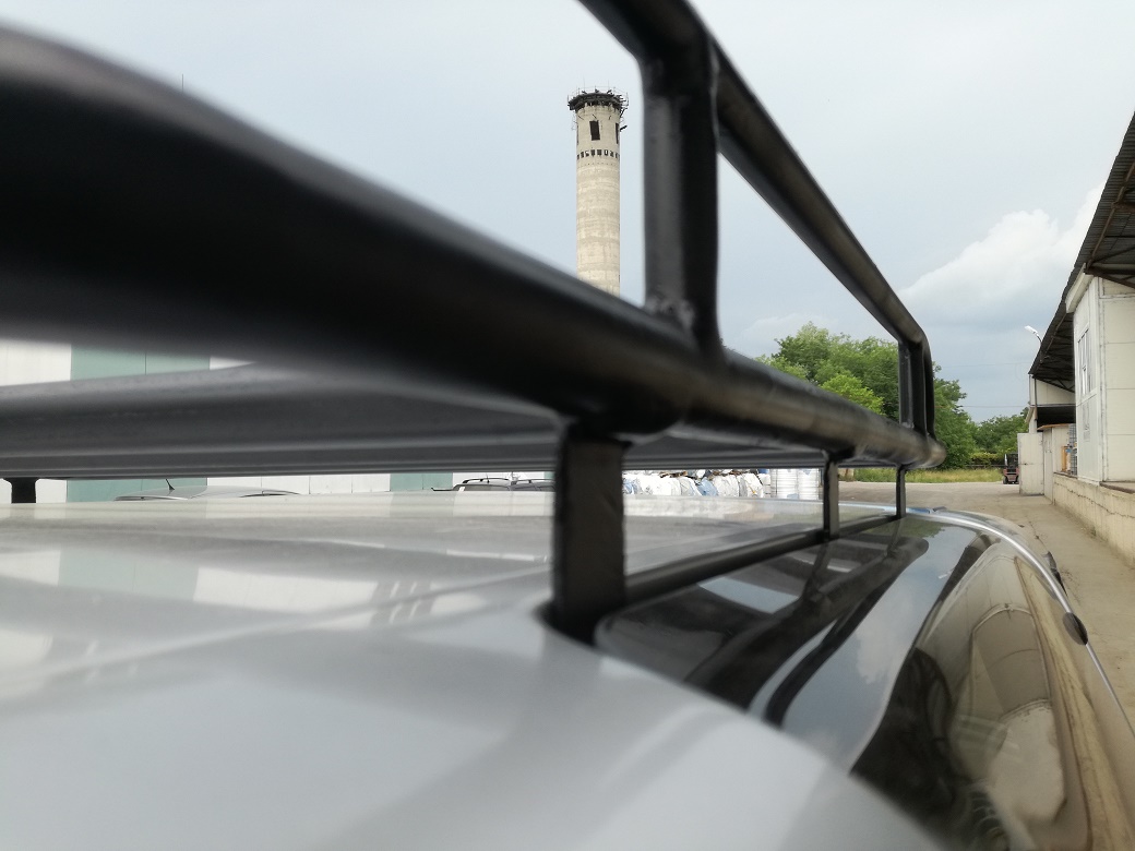

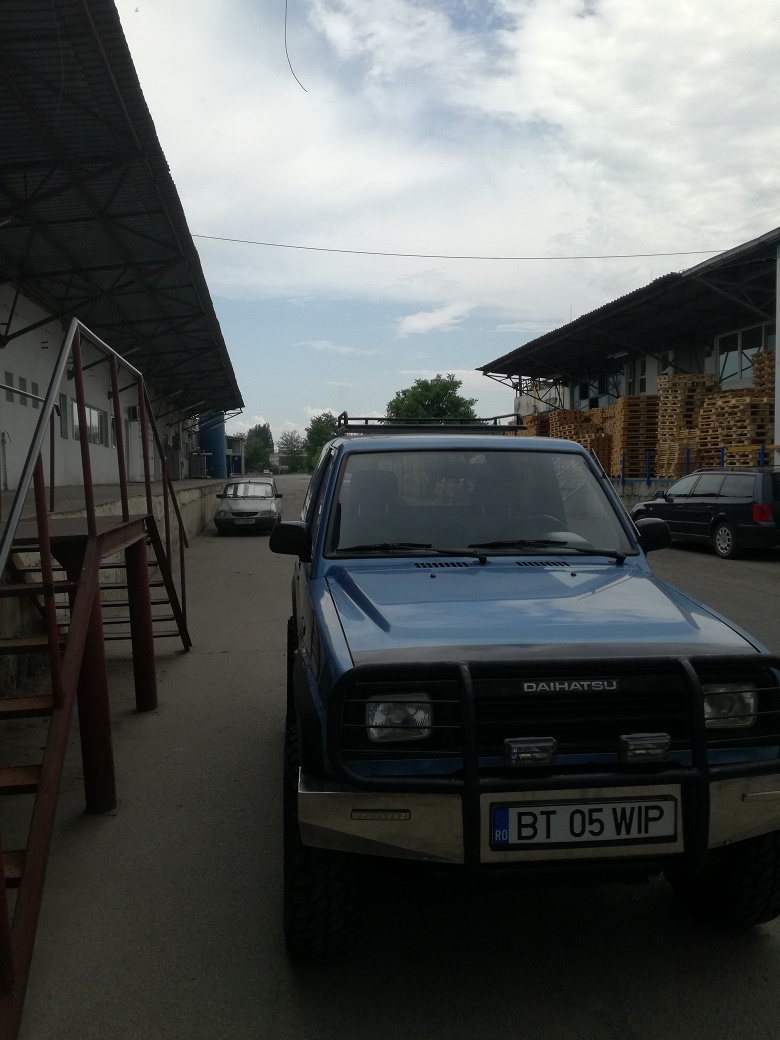

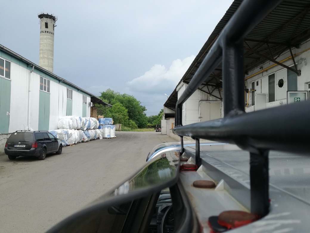

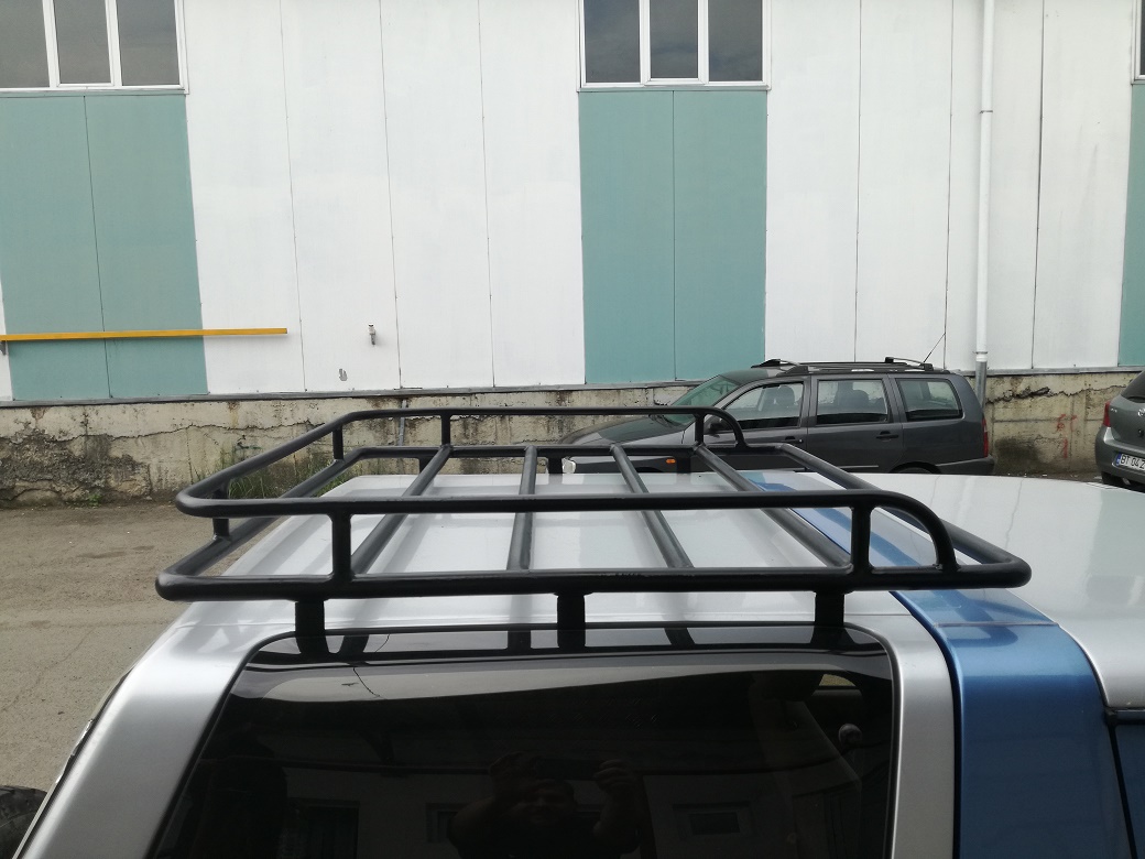

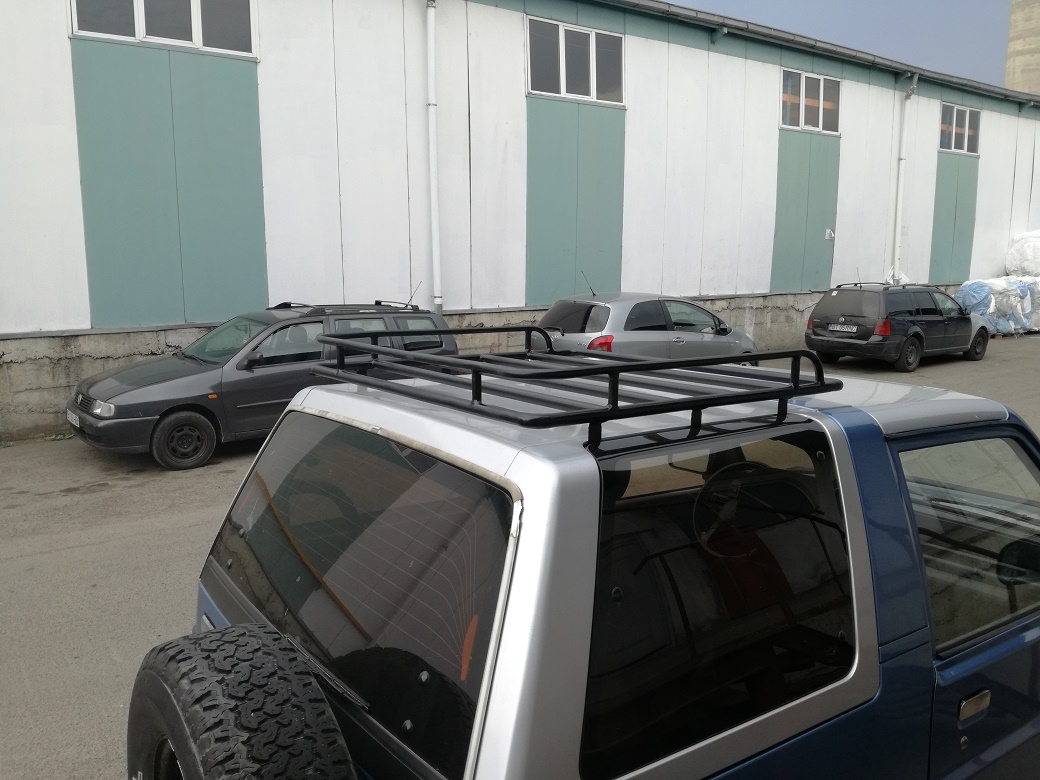

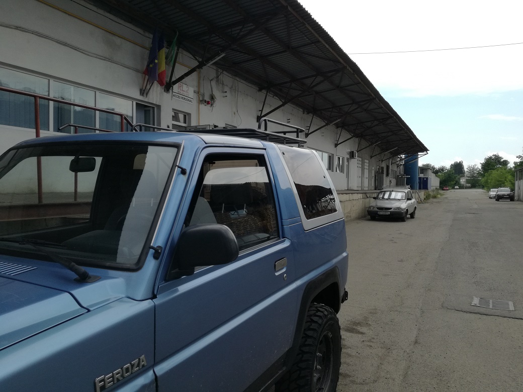

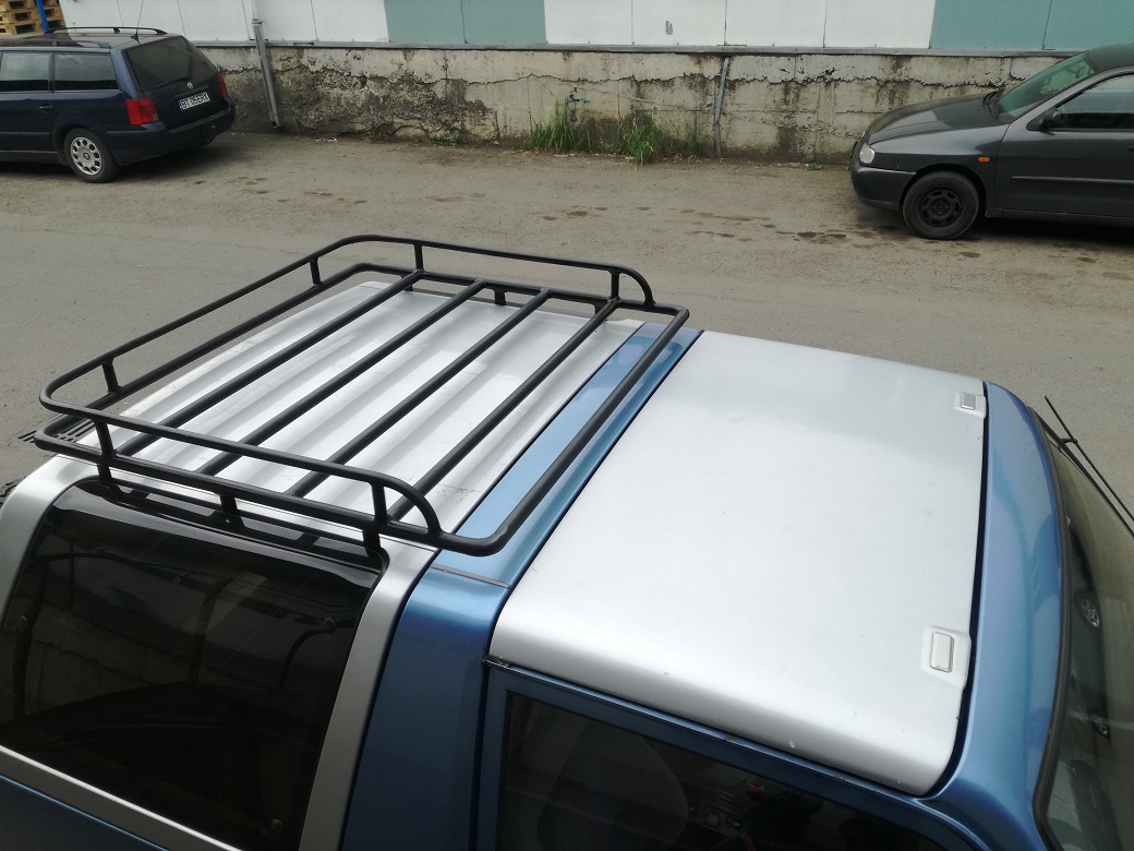

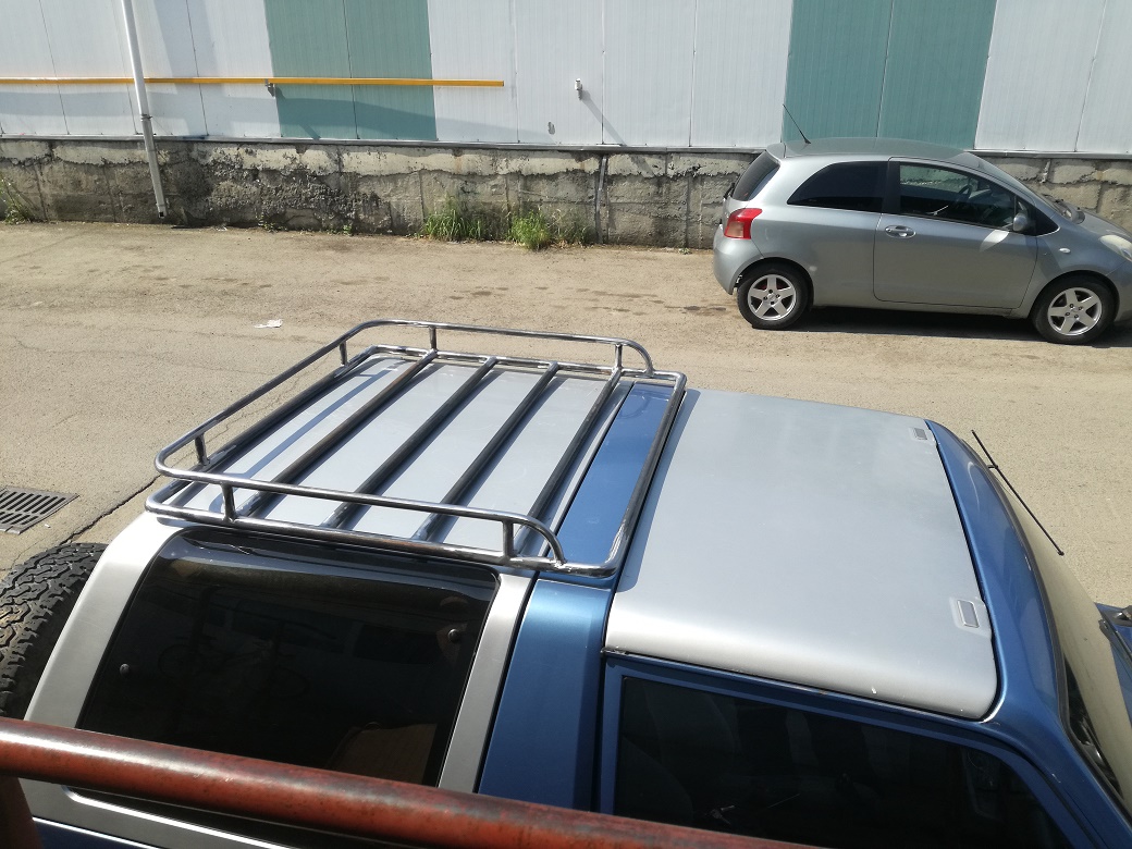

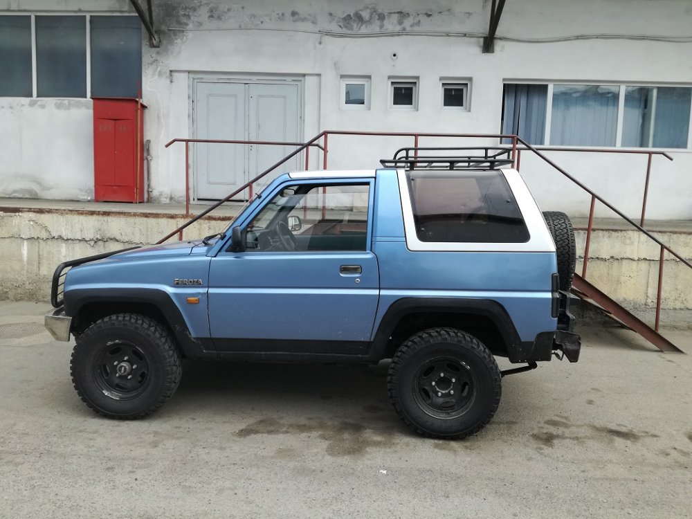

Ferozaurul meu a primit un roof rack home made !!!

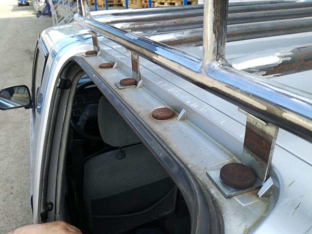

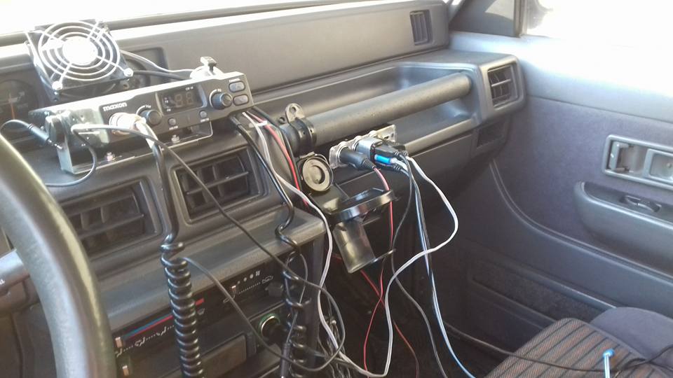

Roof rack-ul a iesit foarte frumos.Acolo unde l-ai prins exista pe masina suruburi sau doar capacele? Eu am statia montata in spatiul ala din fata inclinometrului iar antena o prind in fata in bara dar nu cu talpa magnetica cu prindere in forma de L, cauta poza si o pun aici, cand foloseam talpa cu magnet o puneam pe capota fix pe mijloc.

Salut Caphonne , da ,sunt deja suruburi, se da jos o aparatoare de tabla din interior(stanga si dreapta) si ai acces la acele suruburi.
Statia mea e foarte mica , am sa incerc sa o pun in spatiul acela de sub radio, iar antena cred ca am sa o montez pe bara fata cum ai facut si tu ,cu montura fixa, am sa revin cu poze.Vreau sa pun statia cat mai ascuns, sa nu ispiteasca eventualii "doritori de chilipiruri".

Ok mersi, aparat de sudura tocmai ce mi-am luat, cred ca incep si eu sa f...niste pachete de electrozi, fiare sunt, vad eu ce iese.Statia daca este mica intra acolo in spatiul ala sub radio, eu o montez si o demontez repede cu acel suport sau daca nu am chef iau statia mai mica portabila.Pentru prinderea in bara ai nevoie de alt cablu care are o ''piulita'' in capat si pe care se infileteaza antena, termini treaba o desfaci si o iei in casa.

Astazi am scos cate o foaie de la fiecare arc, masina s-a schimbat total in ce priveste confortul, nu mai scutura atat de tare.
Sunt foarte multumit!!! :h5
